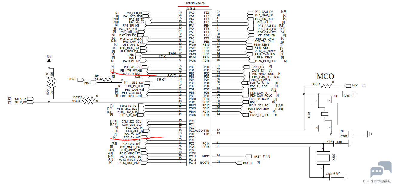

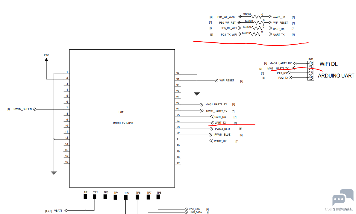

        本文本文采用的开发板是stm32L496VGT3,该开发板的MCU及WIFI模块(MW31)硬件电路图如下:) s/ {( N# t% j
2 {+ V4 B" `% Z- k: h# ~6 J. j

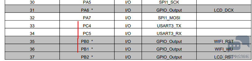

        MCU采用PC4、PC5连接WIFI实现通信,PB0、PB1作为辅助控制。- P9 H* r# h5 a6 M6 m% J% |! T1 l2 U9 j
, y3 x; h1 m7 ~( Z
  T% d# X8 M3 ]  d1 C/ Q$ k- ?7 r. H' t) Z
WIFI模块给出了两个通信接口,一个用来连接MCU(电路板已经连接好了,本文就采用该接口实现MCP串口通信控制WIFI模块),一个用来给外置使用。

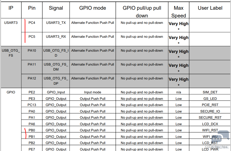

与WIFI通信关联的MCU的IO端口设置要求,开发板给出如下:
4 J3 G' m2 F8 a, u* k
; I5 b! r: \2 E. n
8 S& h6 V6 L% \, v2 s; X- S* ]- {0 D! _" @; C) K: C" A
         以及各个IO口具体参数要求4 I" }0 D6 R5 |5 \

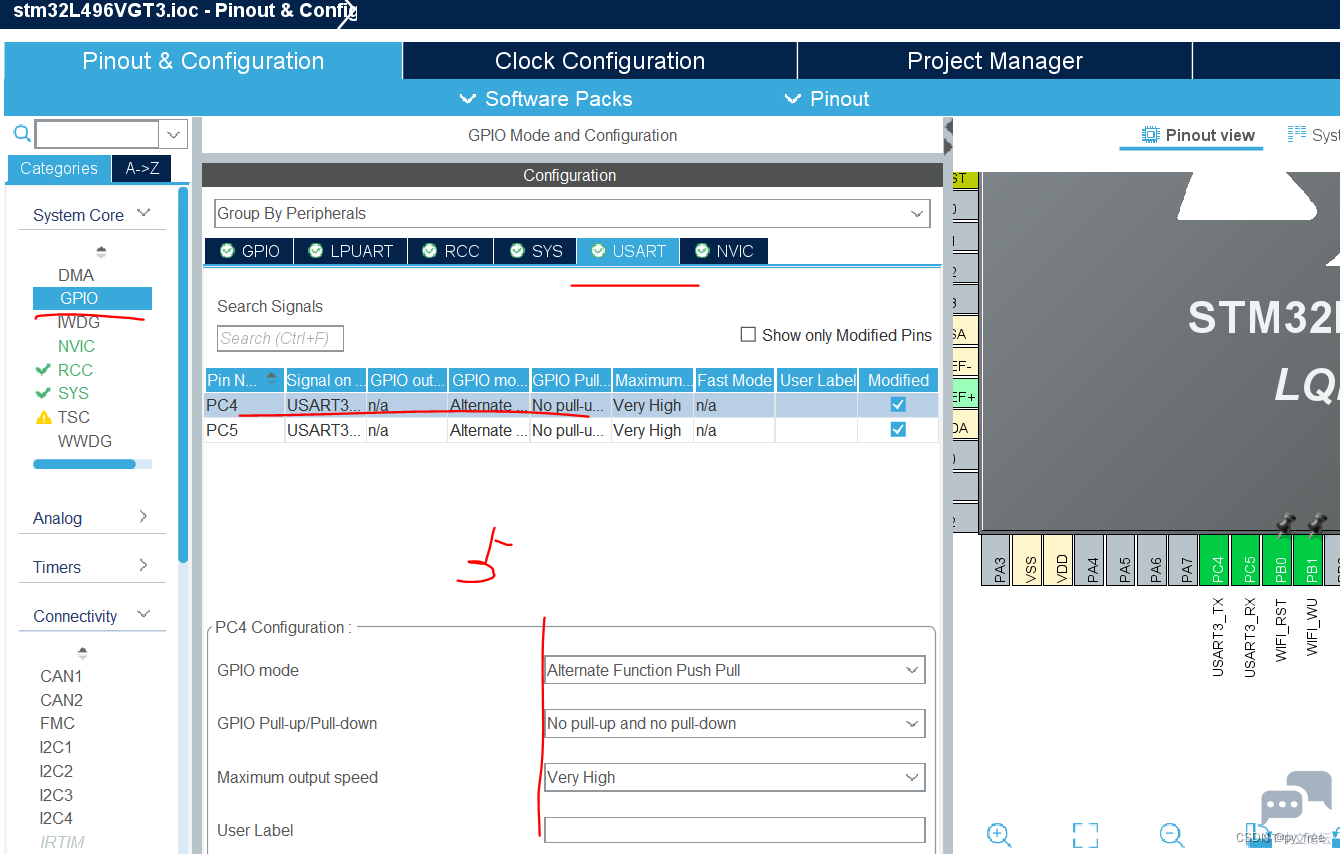

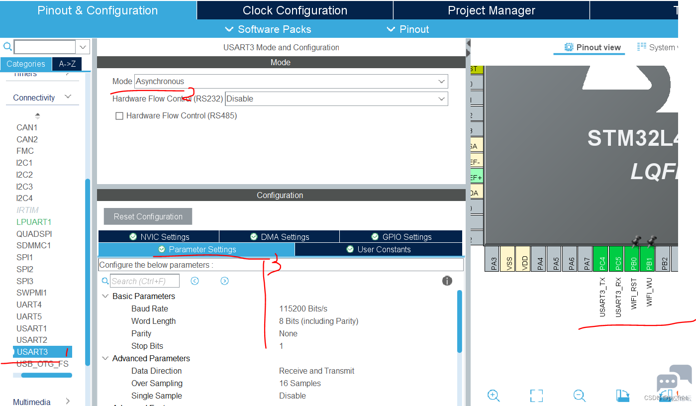

         打开CubeMX配置页面,按上述要求设置WIFI配置通信接口USART3:
8 B& l' k$ e9 T2 H) K; O( k: a) F9 n+ [5 }
4 ^% R1 r) X! e; n: W0 n6 N  K

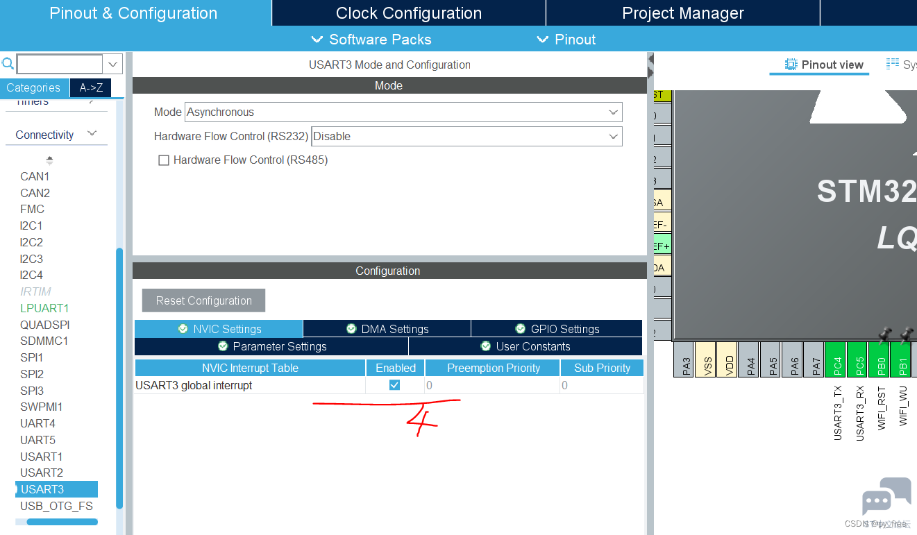

) k3 e) L/ r+ Q" M: {1 s         开启USART3外部中断功能:* }: t" U' u2 }: t6 g
* W) B; z9 o0 ~' t3 D
: R* [6 d( |3 H( k0 ~6 p4 N& J
$ r+ W" k) f# }, p, p         设置PC4、PC5的IO接口参数
, C( z' s2 N' E0 [7 k3 C7 P6 E) ^  P2 q
5 A4 |1 X) ]/ l3 j: i& ~* r) \( p2 p6 V0 L7 z$ r

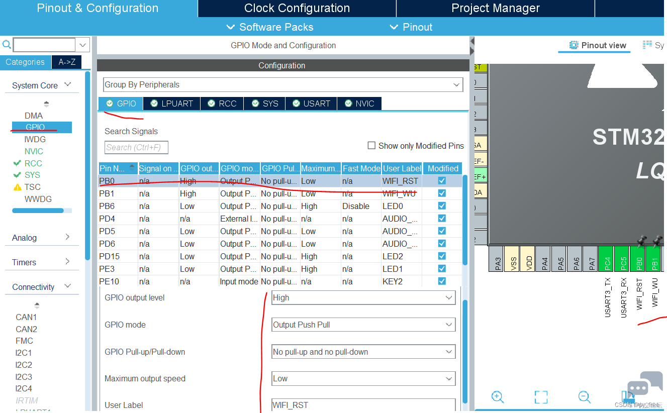

         同时芯片图形化配置页面设置PB0、PB1为GPIO_OutPut模式,并进入GPIO配置页面,设置PB0、PB1的IO接口参数:2 A  i) {4 T- Z3 B4 r1 p) E
+ Q( F  ^5 I( z$ Y1 G" l

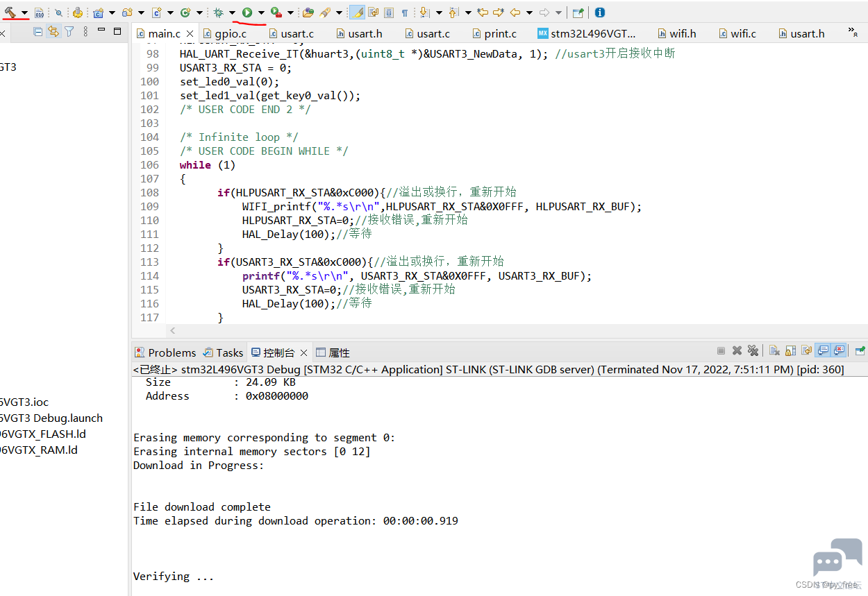

6 V3 R) Q6 n% f1 n$ b三、编译及测试- N8 e0 [. A. i4 |, \2 N3 n
        点击编译及运行按钮,

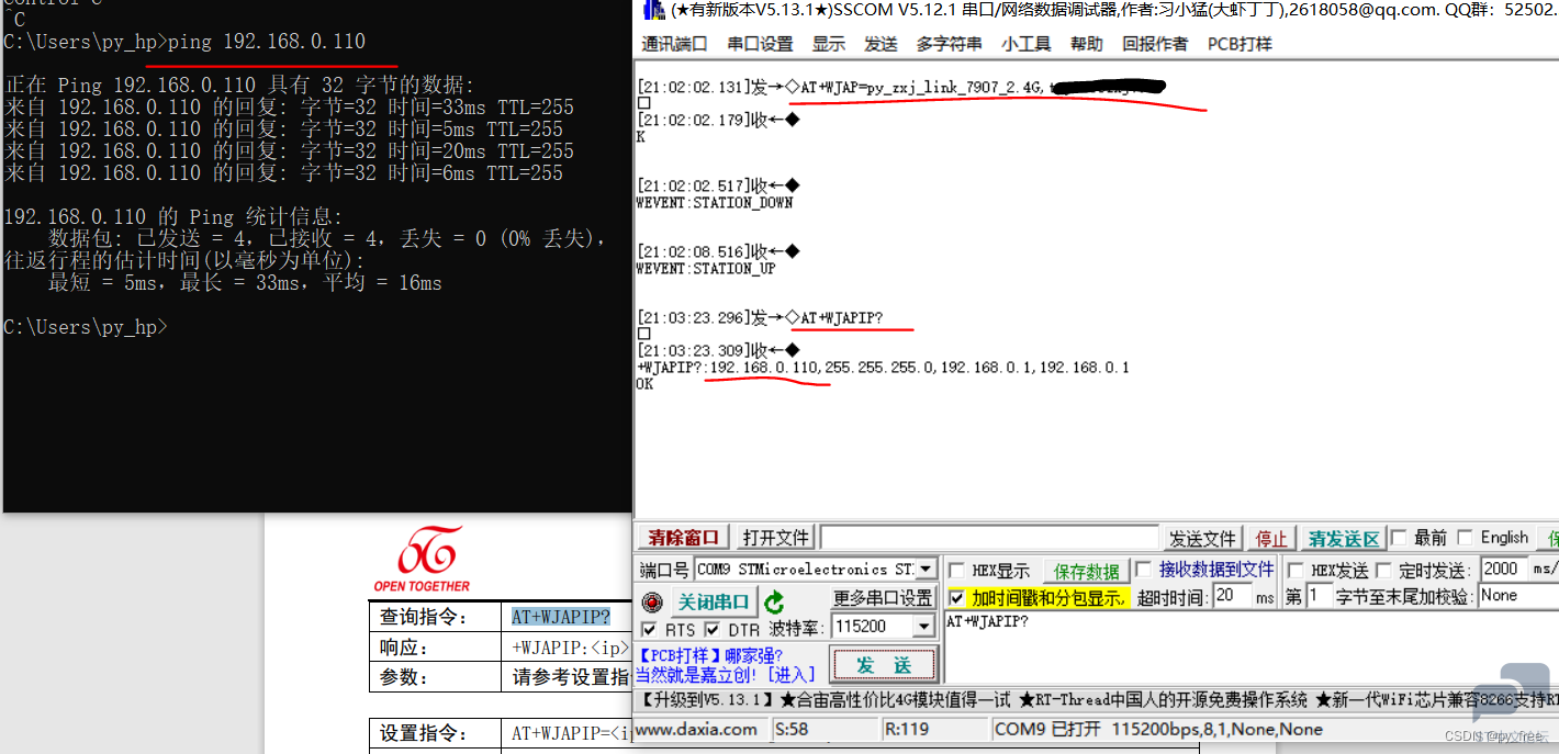

9 ?& R* r- a; z0 v  h# J         如果编译及下载无异常,采用串口助手连接开发板,本文将开发板作为Station 模式连接家里的路由,设置账号密码及查询是否成功:
+ B% j2 ^5 l6 b: B: t7 b" i
) k) \' S9 ^  h& S! G3 O
+ _" c4 z, N0 l1 \5 M) k
. @$ C; u) R4 S
32e595f3a73b486cad08a7610c64d993.png ( X2 M, U3 c" r3 L9 \% f& d
1 M/ H1 d. K+ E6 M" O
测试运行结果如下:: t' Q2 R4 I  P9 j
" _; T' H+ O5 o, @' O8 N  ]# g
5 u# e  @- F4 g: E  |# k! G) e

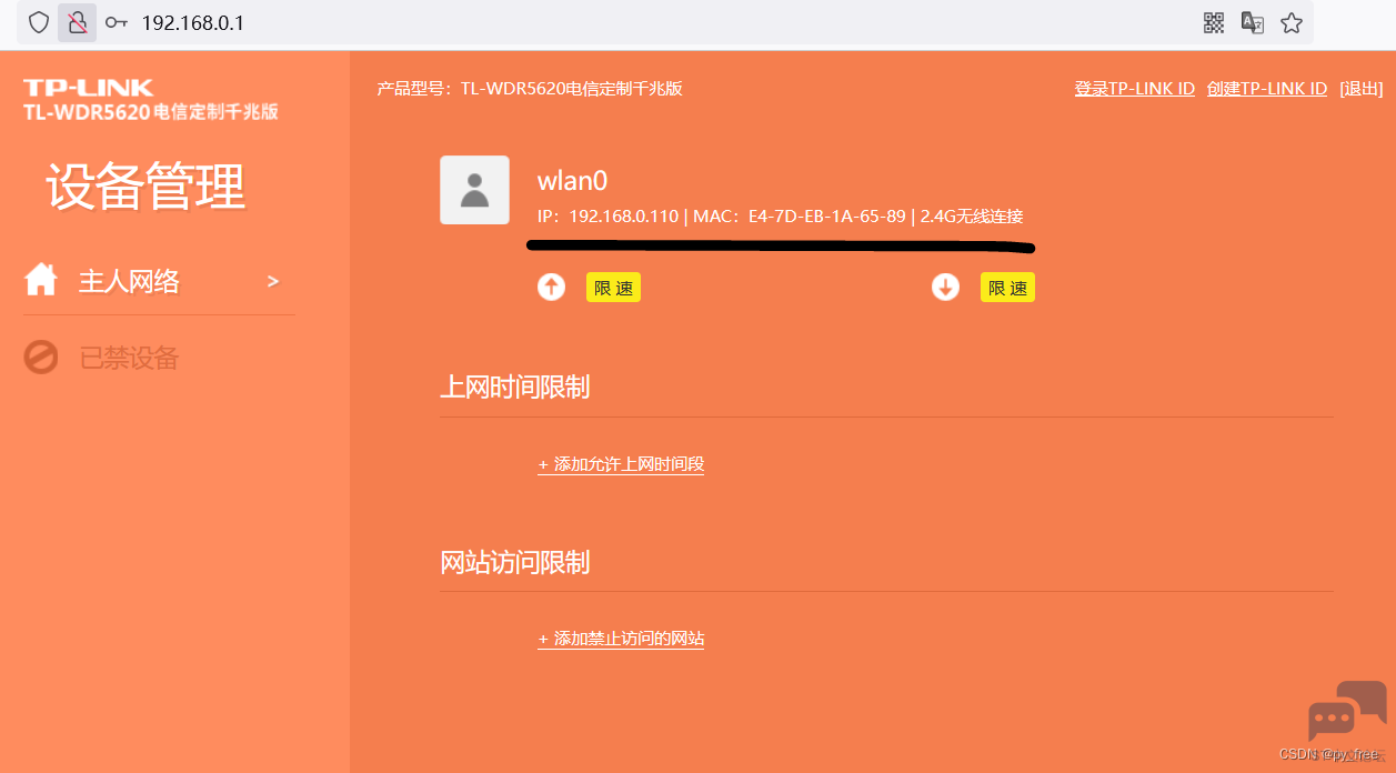

# _4 S& N* s( L# Z         访问家里的路由控制界面查看如下:

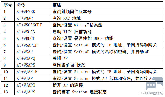

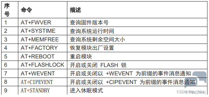

" `7 P* }) c3 A0 C" l: @        2022-11-21补充下面给出MW31模块的AT指令及部分测试演示。
) h9 Q' n. P' s9 z
# p" T) X! p3 q8 J$ P: C

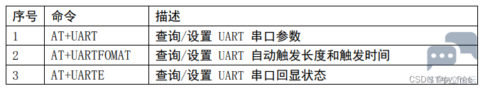

【1】基础指令4 l3 p' X: d5 t; P4 m& b) G1 }
5 ]0 @( {- c  o
af4cbd13f84745a3b15f7bb142e14752.png 8 W0 F  r6 p6 N9 @& ]6 C/ @
) r% z4 s( K5 x5 J/ a9 }
【2】UASRT管理
' Y# P, }  {# H% T, F0 |* z- s7 R7 y$ l& }; C  `* ~1 H
0 ^! T) ^! l0 B: q
5 O+ Z) o/ L1 | 【3】WIFI管理
' p  r. o/ `$ V; l: K
( J) y- h* F+ Y" T
& c* h+ e  y  }+ }. d" ~  b

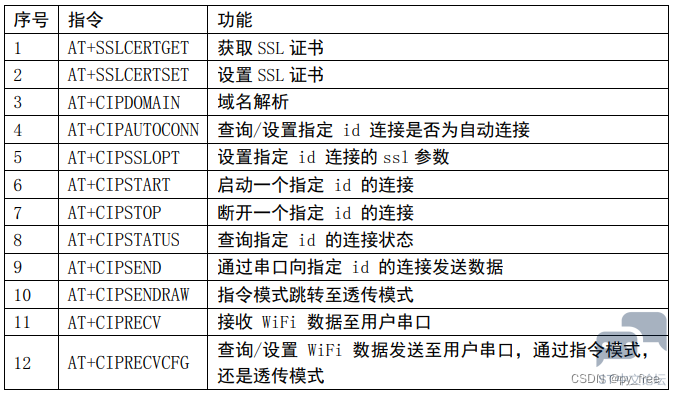

4 g: U$ L8 k) X" k【4】 TCP/UDP通信
5 T; j2 p4 A7 F4 B  j  `% E) l0 Q' b- O6 u( _+ b- G8 u
* g. V9 s/ K+ V* {9 v
. W3 x* l2 ~7 {% Y3 ?& z$ M
) s- O  {% m/ t, j! A: u( @

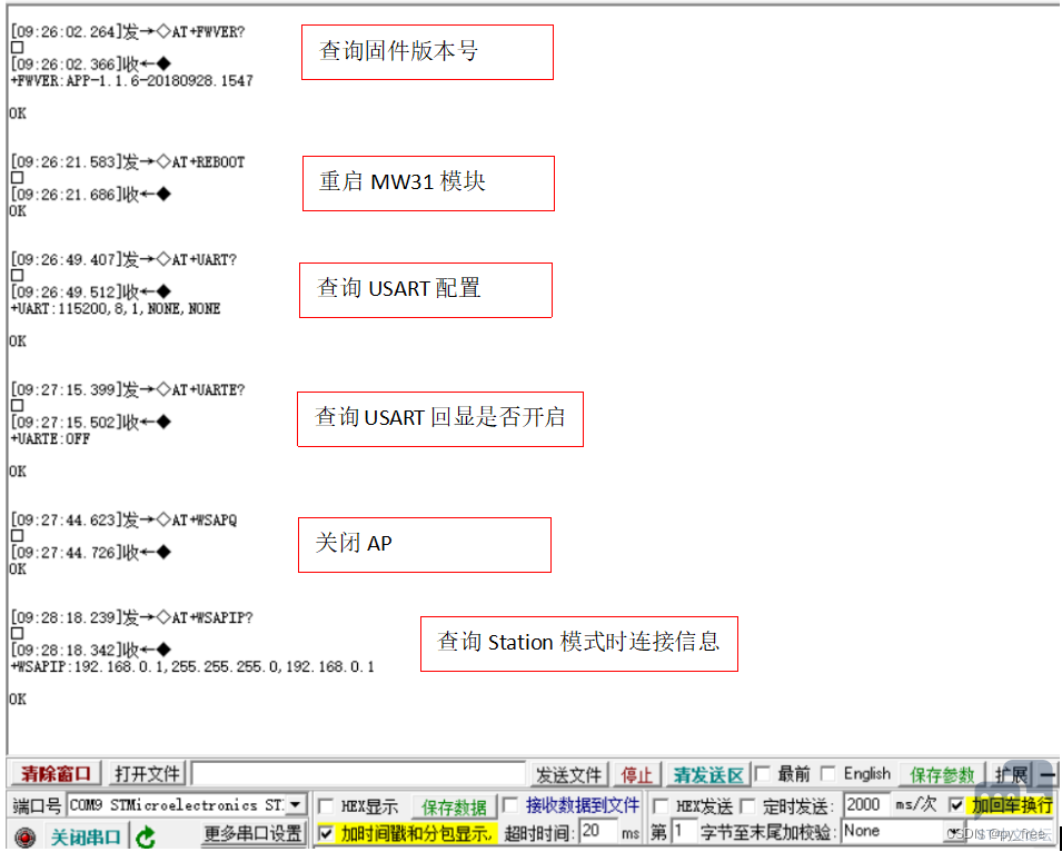

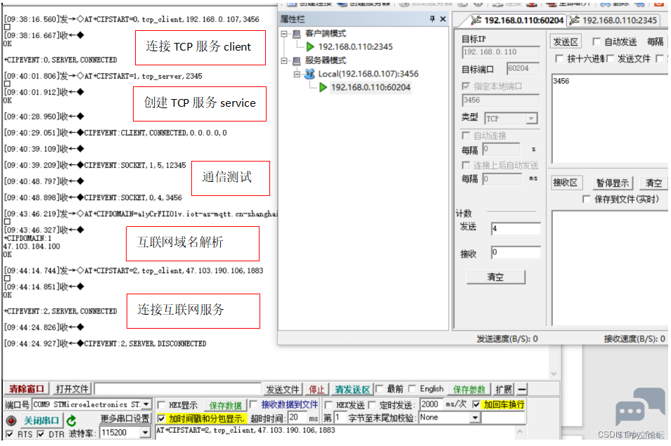

关键指令测试演示:
/ k7 O  ]& p  Z+ S3 B' [! i1 q) }: O  G( _5 l! H; Y
1)部分查询指令测试:6 _. A. A: H  W$ p# w; W) a' ]8 }
  @: C( [" G4 h  n
& d0 k# @' H8 M* _& [  d6 }
3 c* T3 `6 [0 ~, S1 f2)部分TCP通信测试
* W+ U! d7 |3 _$ M7 @/ h0 b7 w: Z3 F
% d) G6 r3 Q$ K: u+ N) u
