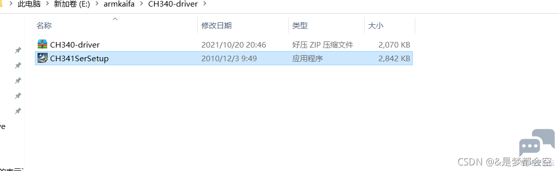

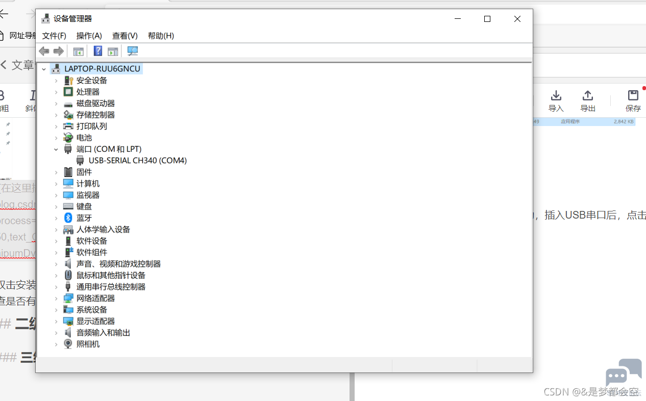

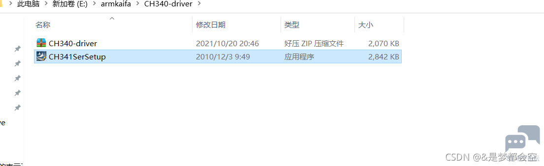

双击安装即可,检查是否安装成功,插入USB串口后,点击设备管理器,检查端口是否有CH3405 c; h. x; U; ~/ K; }/ [3 p 0 o7 o1 a3 x% n3 m; t3 J# C; J

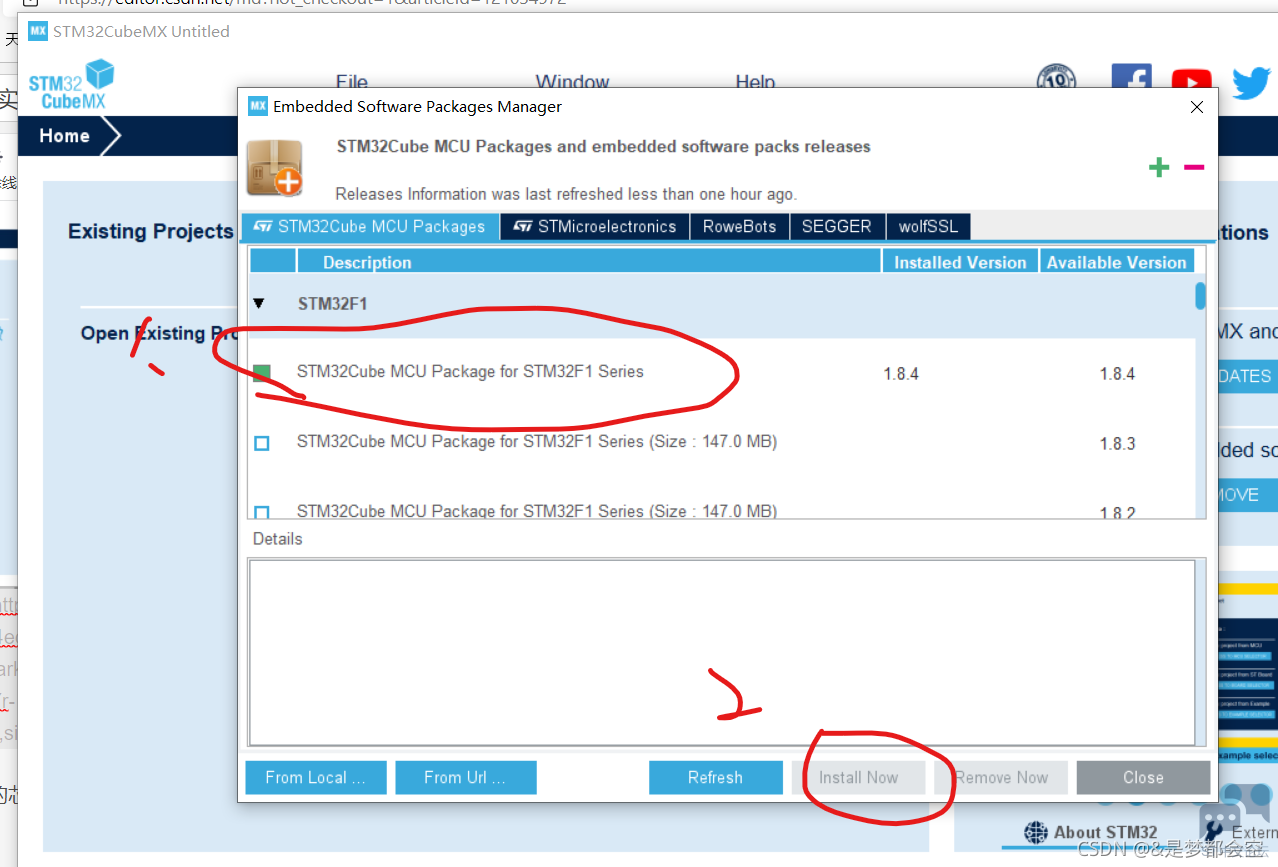

安装stm32cubemx并编写程序 安装,把所有的框都选上 安装完成后,点击help,下载依赖包$ d" Y: @5 U0 j( m) n/ y6 T 2 n9 N3 x, h$ Z* _& ^5 |

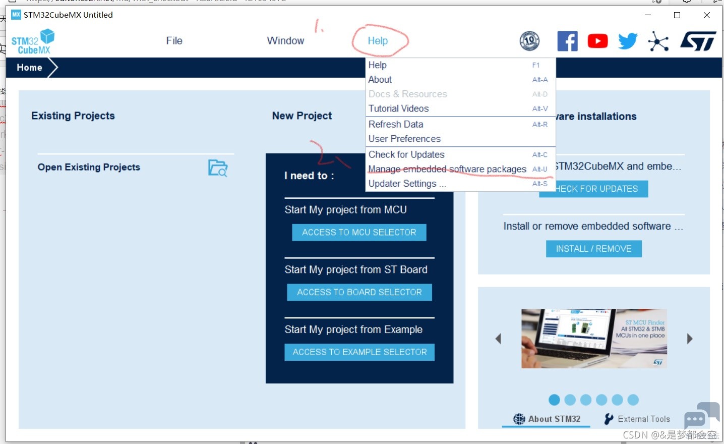

$ A' m% k4 Z2 d 下载完成后,选择自己的芯片,选择前面的复选框下载,绿色代表下载好了 你们选择后,点击install now就行 4 Y& m, Y! v/ D" l+ ]7 w" e6 R

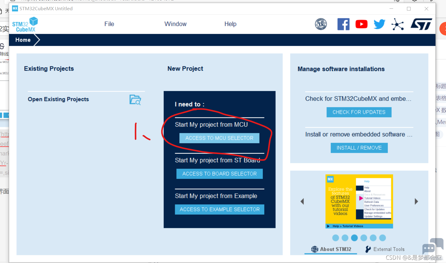

下载完成后回到home界面。点击图中的地方,创建新项目 $ M1 A2 H7 R% i/ G/ Q1 { y, Z

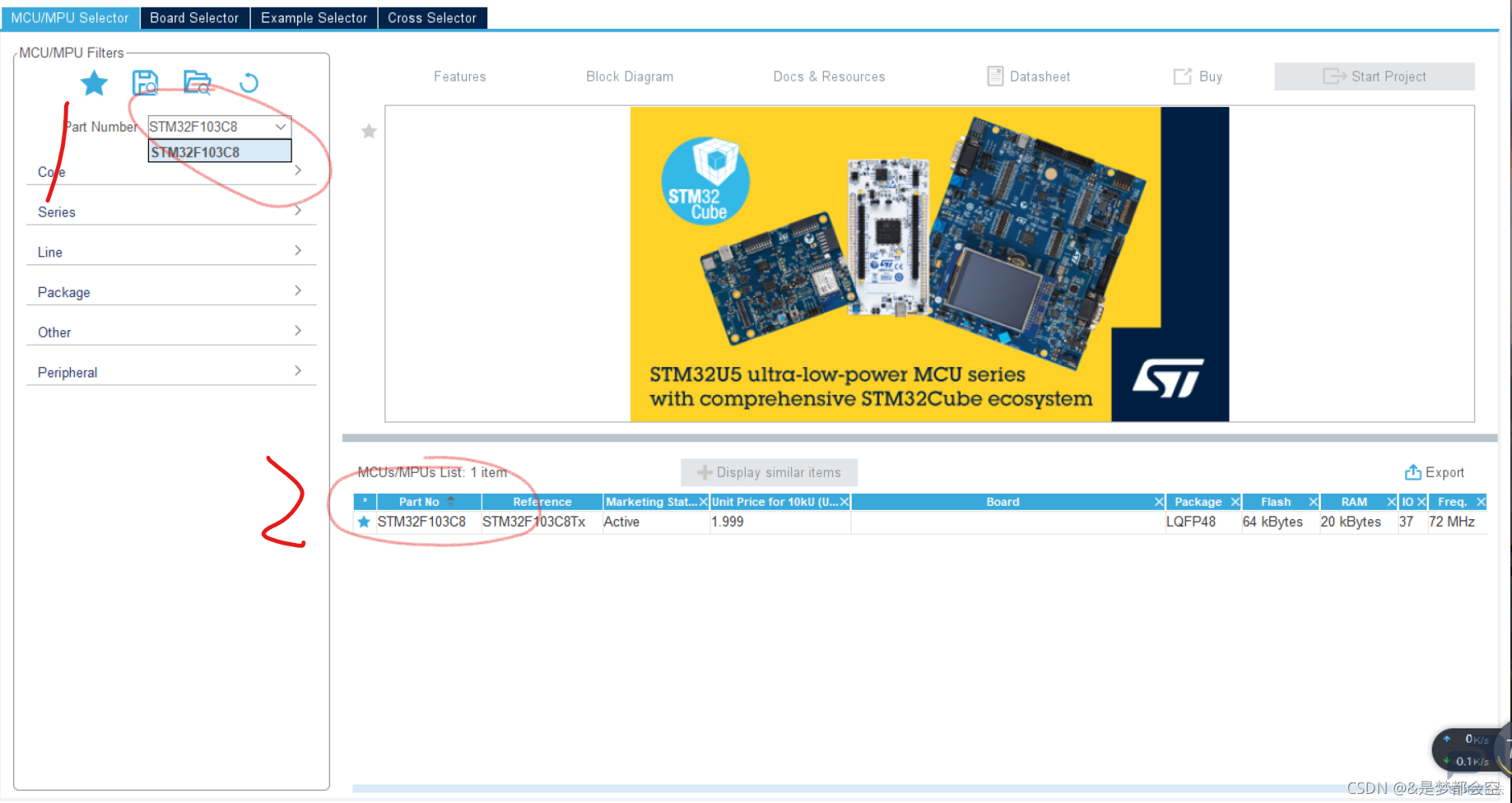

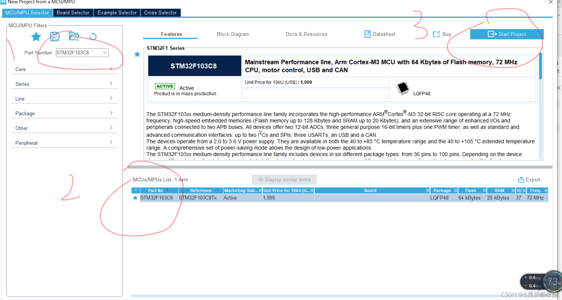

5 O( [* z! W- k% F3 o 点击part name输入自己的芯片,以stmc8t6- V# \$ S6 m) q0 c4 [3 K: S/ j( i. M 为例,之后中间出现的信息点击之后,在点击start project& m$ B; k' L; k3 e W. `! N

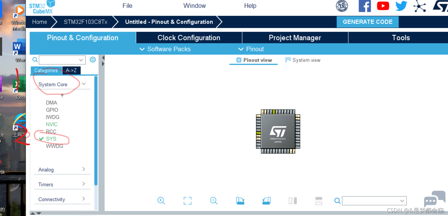

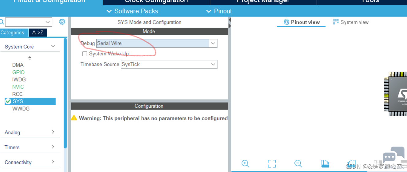

7 g( u4 W' {( z: O 点击system core,进入里面的sys,在debug那里选择serial wire- M) n r, z/ Q/ Y $ j0 F3 b; O; A- D

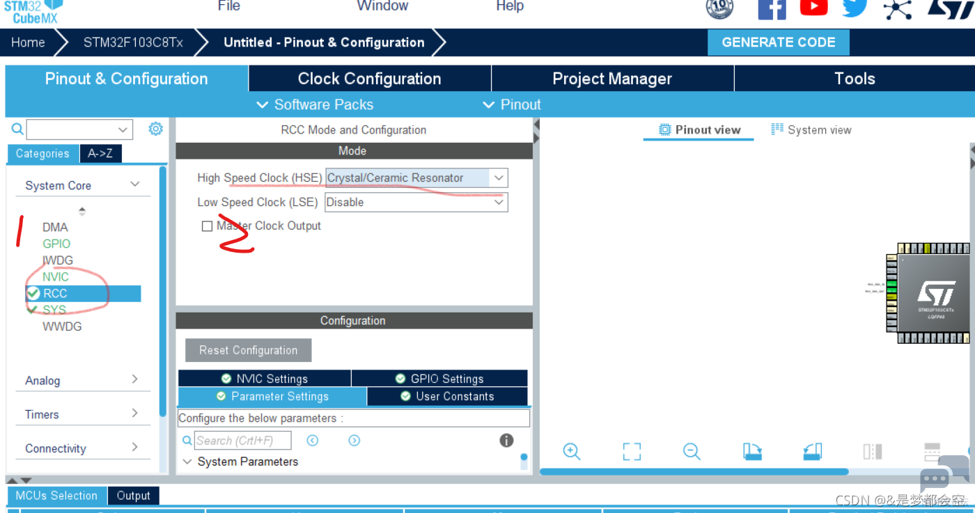

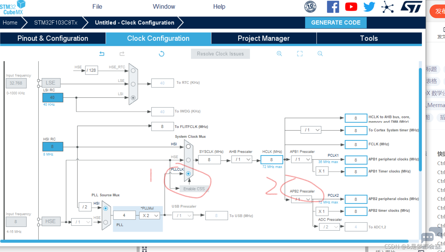

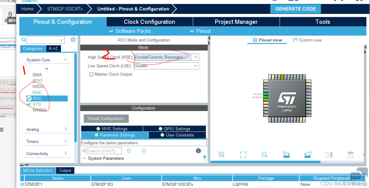

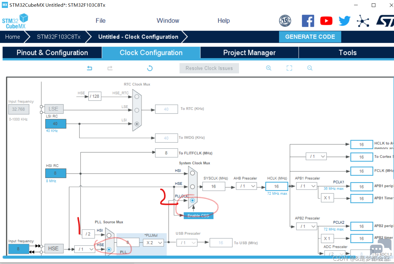

, `1 R4 S3 Q0 ^5 O* B% E 接下来进行配置时钟,进入rcc,有两个时钟hse,lse,我们要用GPIO借口,这些接口在APB2里 观察时钟架构,APB2由hse时钟控制,同时在这个界面把PLLCLK右边选上 2 f5 s' C5 ~# G/ {7 U
所以我们把hse那里设置为crystal/ceramic resonator就行了1 r4 T( X4 b' Q$ z . }% ?/ y/ L0 B. b3 `2 I

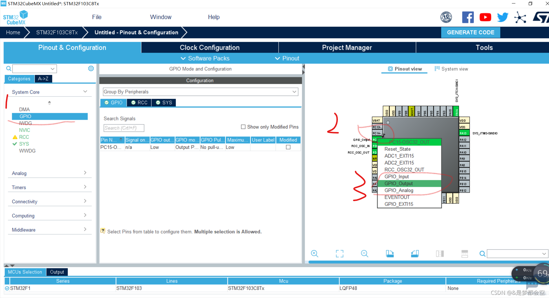

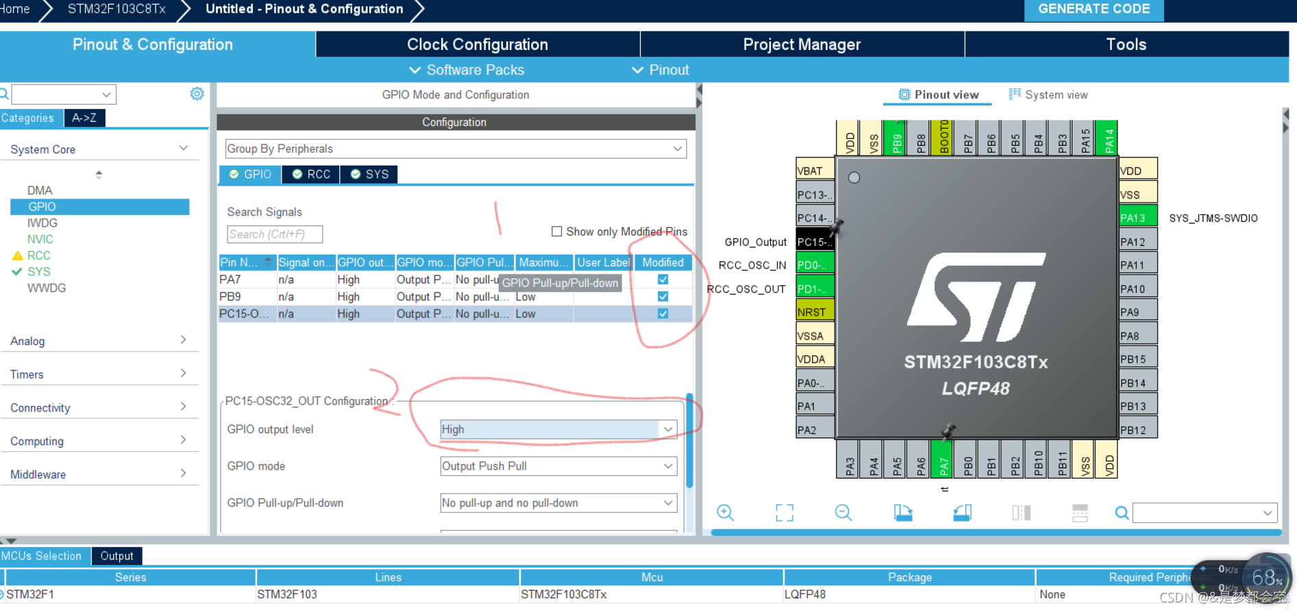

接下来就是点击相应的引脚设置输出寄存器,output哪一项,一共三个PA79 j1 W7 [5 `$ O |) ~ PB9 PC15 # @ v4 ?( y" V/ _) I9 r( {
接下来点击system core里的GPIO,点击引脚名,把输出等级改为hight- K! J0 K" g# l4 M; x mode不用改 , X n6 B/ [3 |7 Z/ g: M

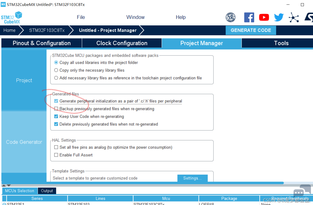

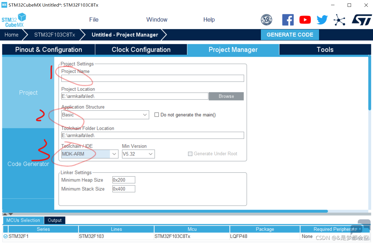

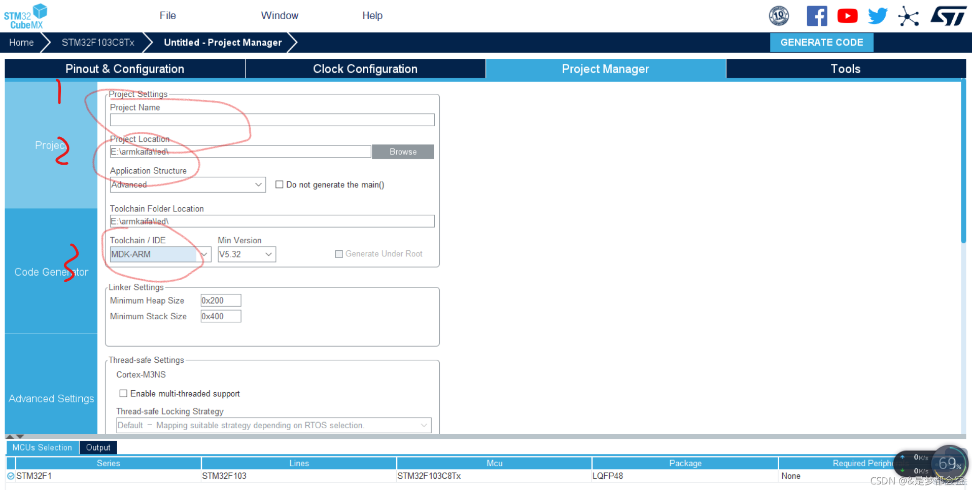

点击project manager 配置好自己的路径名和项目名,然后改IDE为MDK—ARM6 ~7 {7 ?+ @8 U6 ]/ ~2 r' ` . s [# T: \* \0 i % L9 U, C" z& ^

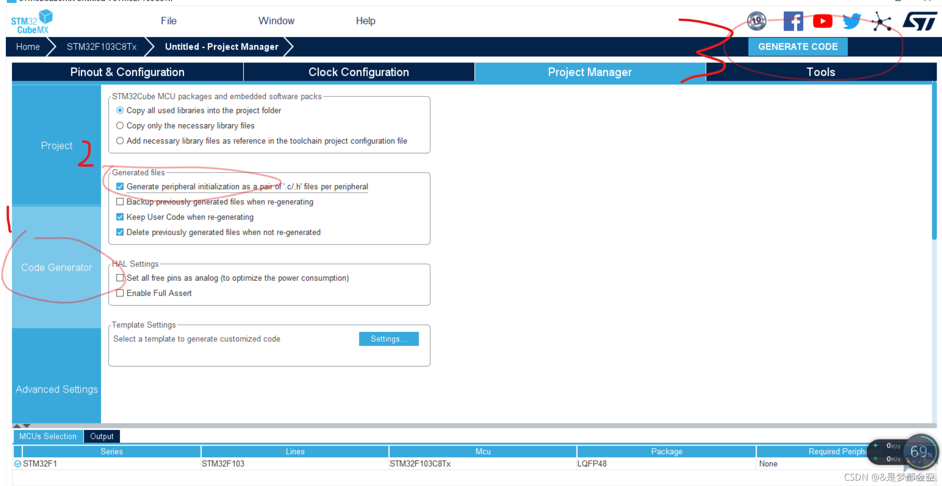

进入code generate界面,选择生成初始化文件.c/.h,之后在点击generate code就行了 ' s3 y+ }: H) E

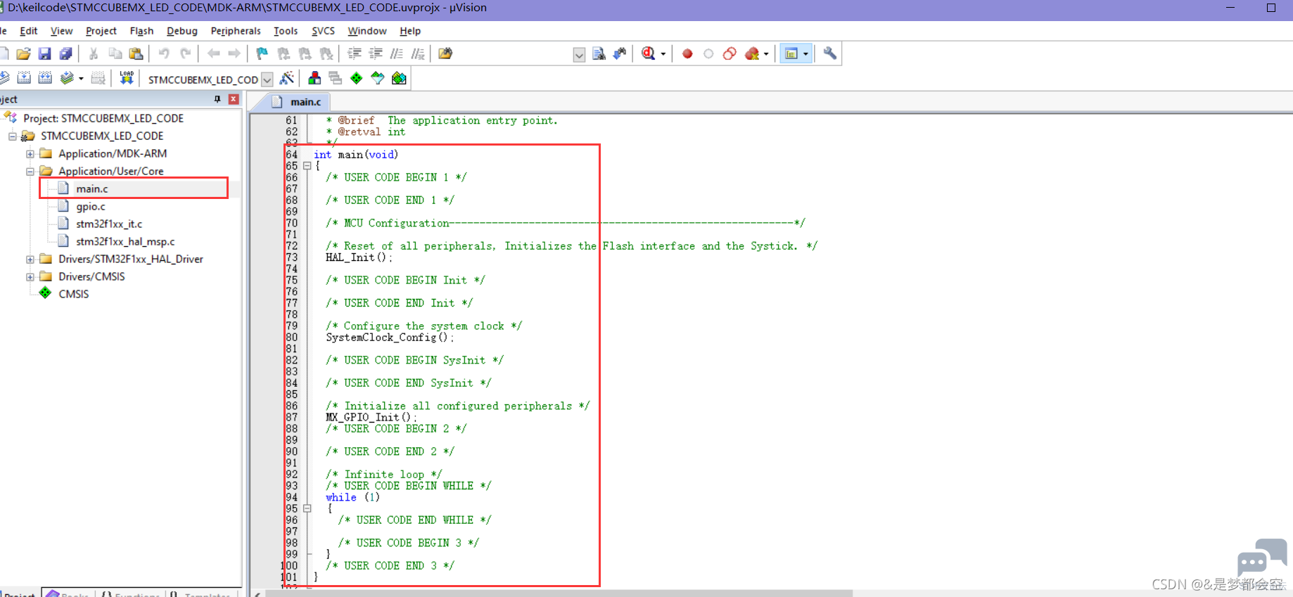

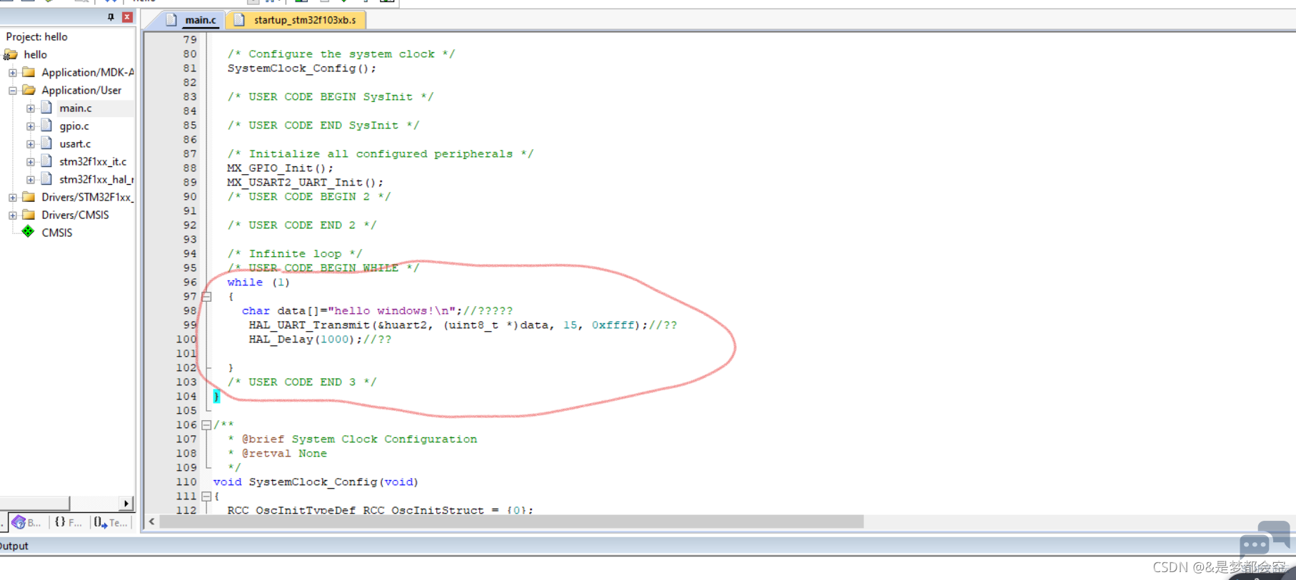

打开刚刚生成的项目将main.c的主函数部分用下列函数代替

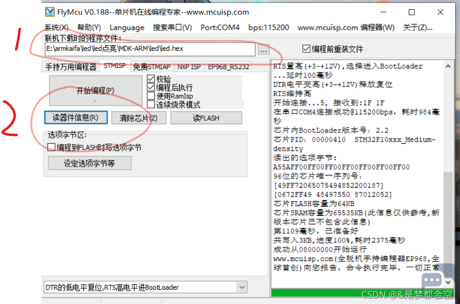

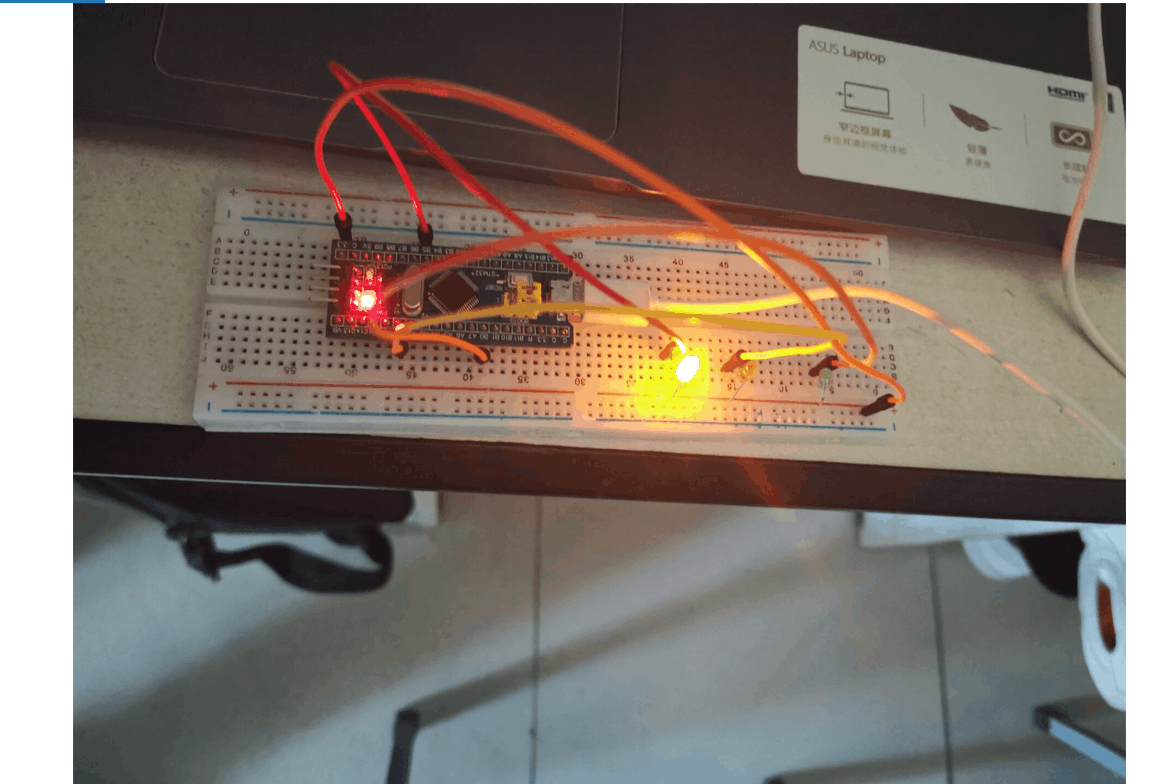

在烧录运行,串口要断电置boot0为0,之后即可编译运行成功7 [' v( I1 Q/ D 6 n: D( ^. X+ H- ], D' M+ ` 实现led灯的周期闪烁
进入flymcu进行烧录5 z2 Z7 r( t3 w8 `) S: T ' |5 S# b9 ~+ { X- K* I' g5 T z% ] e& k. Z9 I$ N
效果图如下

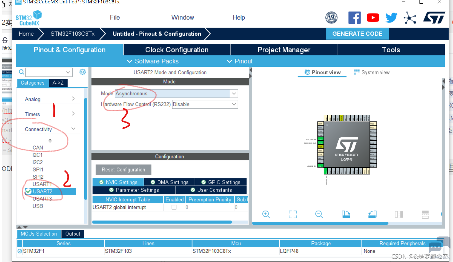

1 I* r+ P) j1 Z) M: P* X& V 用stm32完成USART串口通信 打开stm32cubeMX,进入我的工程,选择芯片,开始进入
1 i/ S0 o, h9 ] L) |* w 接下来选择时钟配置& H! v0 ^# s9 f6 ^1 D6 ^* I) | ; l0 V! x/ t. M0 s0 Q% W

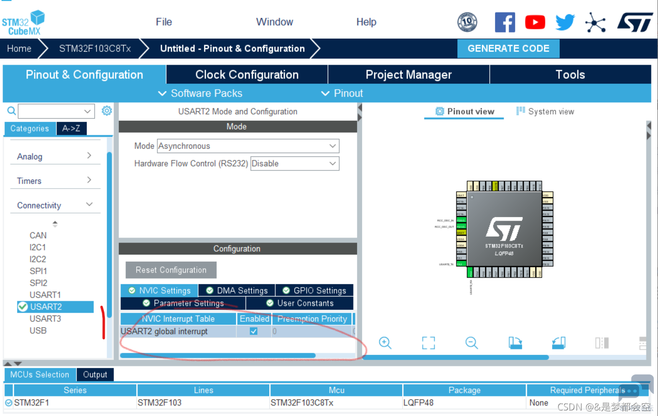

# x- G; ]. R) q3 o5 G0 L$ a 设置USART2,点击MODE,选择Asynchronous 7 o8 i" o0 v% k) d
% q7 r7 [: x) n5 E 接着点击CLOCK configurstion选择HSE,PLLCLK6 w( u& X1 T3 s6 | - [: {9 V3 C3 d- I" e2 {
: ^+ x6 k; I z1 [ 设置中断,在NVIC SEtting中点击Enabled5 }' T8 S3 E c/ r 9 o7 R& |8 A8 K; N) Z+ R- z& f( G8 C # q+ I! F/ D5 g
后面设置路径,只需要修改Application Structure为Basic,在Toolchain/IDE为MDK—ARM,在Code generate勾选生成项目' {# h2 K9 U3 x( B% Q! X9 A3 R; l ) n. m5 t$ \* x" v$ s
& N% w; k0 d6 | ^5 ]3 n 后面生成工程打开即可7 A+ _$ k7 u, E/ h, Q, ]3 x 只需要把main.c里面的程序改为下列代码! [7 Z( \& T4 v6 j2 {" _. x3 v } 4 g3 K2 u- w7 j

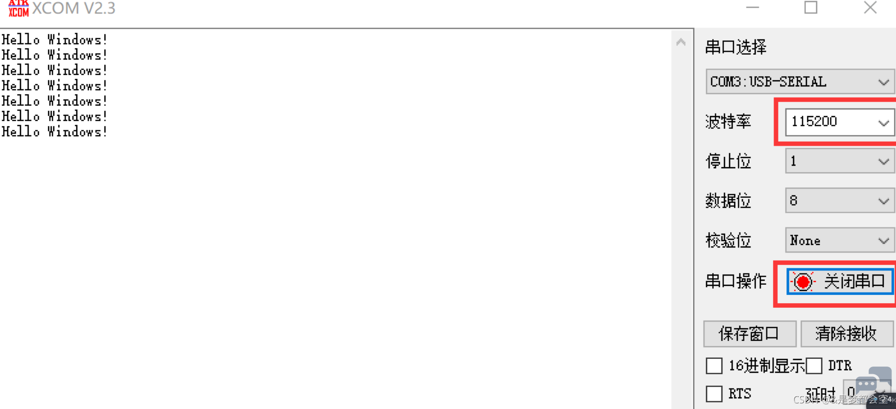

后面进行烧录 打开串行助手打印出hello windows " S6 M8 S9 \3 B1 q' ]

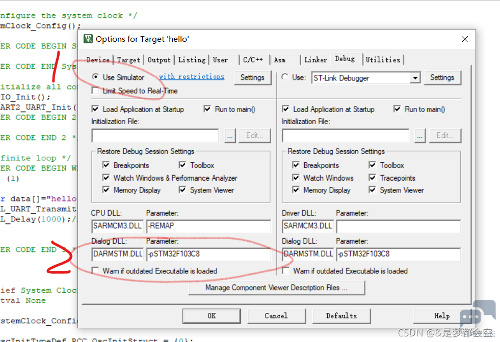

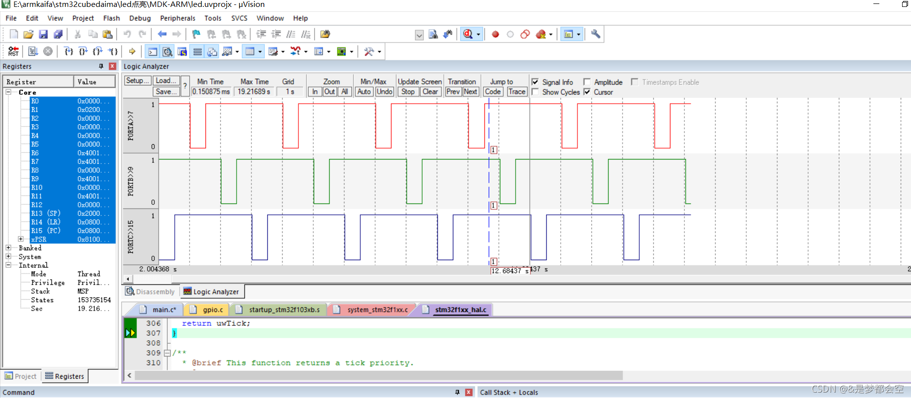

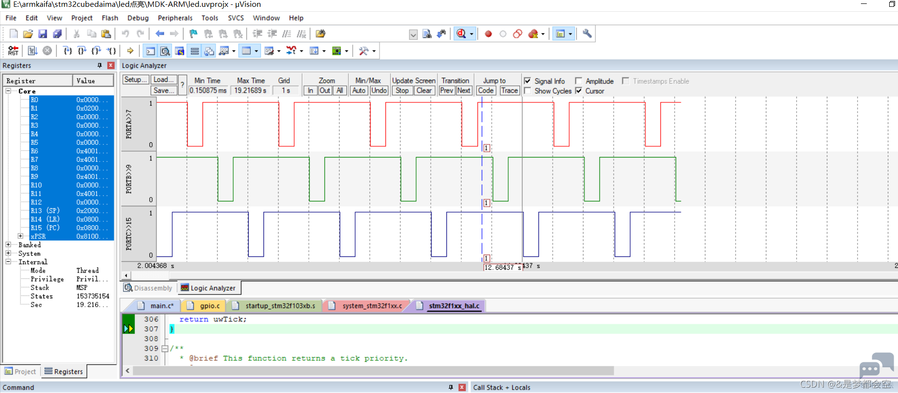

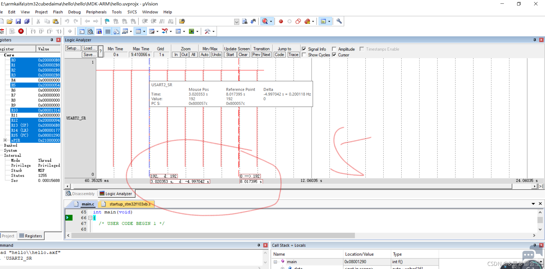

接下来进行波形观察 对keil进行相关操作
/ J- X8 }+ q. d! S0 e. w% n: F* ` 之后打开逻辑分析仪,选择端口,设置bit,运行就可观察到波形! u1 q; }" ~* Y$ u & j4 m; t2 B$ j5 n9 u
大约1s一个波形8 H8 Z5 I* M4 z9 b% m7 ~- D
