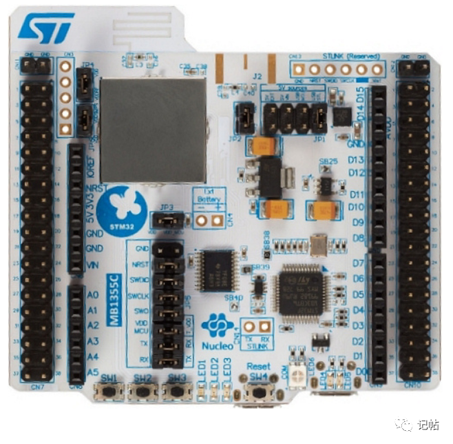

硬件准备
/ ]- i0 [! s6 |8 I8 |+ D

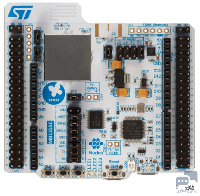

    首先需要准备一个开发板,这里我准备的是NUCLEO-WB55RG 的开发板:

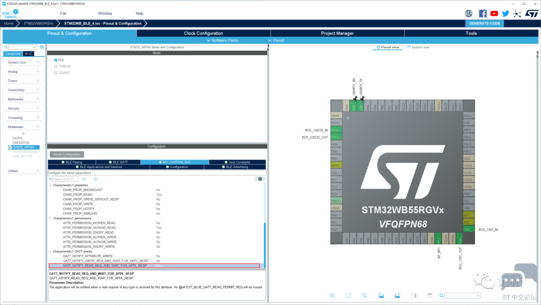

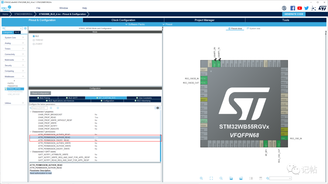

    在配置界面中,开启ATTR_PERMISSION_AUTHOR_READ,即需要授权才可以进行读取。
, A' ~2 Z5 L; o
) C* ^4 L* S- e8 E1 u% G
    同时开启GATT_NOTIFY_READ_REQ_AND_WAIT_FOR_APPL_RESP事件,当客户端每次进行读取尝试的时候,会产生一个EVT_BLUE_GATT_READ_PERMIT_REQ事件。
  L8 K7 D0 u" ]% X( M
, u- ?1 T& F' o# D# p
    配置完毕重新生成代码。

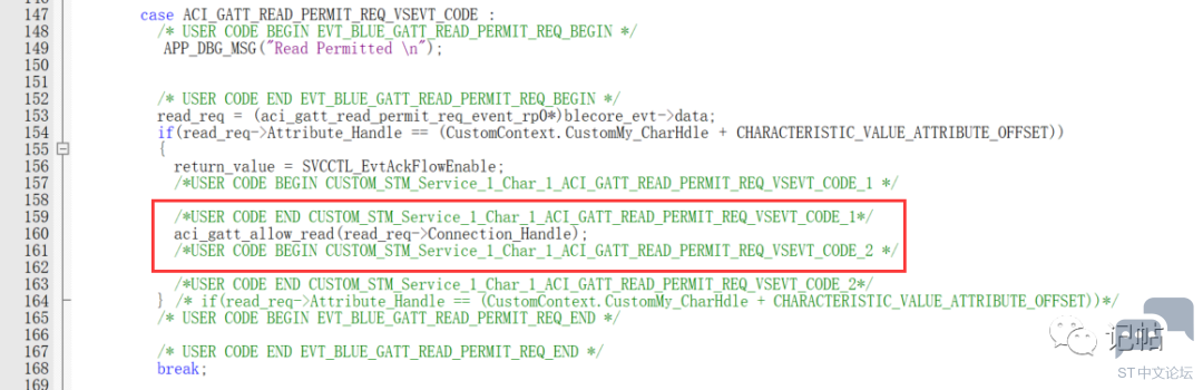

代码配置2 N0 g5 \/ d- h+ S% f# e! [. U

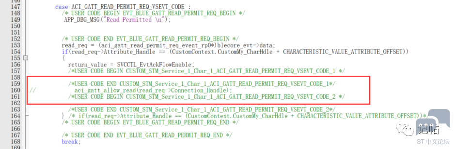

    添加打印,方便查看是否执行了该代码段。
1 r6 J' W& T0 Q9 f  D
* x) [! C. J$ f, X0 [6 y/ D( s
    aci_gatt_allow_read()是允许 GATT 服务器发送对来自客户端的读取请求的响应。应用程序必须在收到EVT_BLUE_GATT_READ_PERMIT_REQ或EVT_BLUE_GATT_READ_MULTI_PERMIT_REQ时发送此命令。此命令向堆栈指示可以将响应发送到客户端。因此,如果应用程序希望在客户端读取任何属性之前更新它们,它必须使用 aci_gatt_update_char_value 更新特征值,然后发出此命令。应用程序应在 30 秒内执行所需的操作,否则 GATT 程序将超时。
* J1 f6 n' j! o8 K* C: i" M

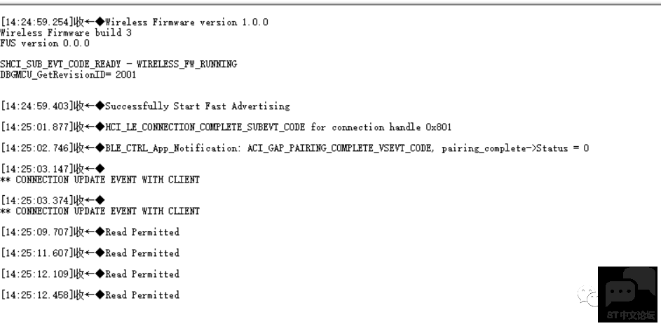

" B! O0 K- B4 J  _. @0 |: `结果演示* H6 `6 `7 R4 h' Q

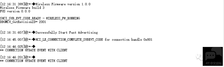

    下载完程序后,可以看到串口打印固件版本等信息。
6 }+ [; l' Q6 [/ h% O6 S* [; X
# N4 W7 f' {: V

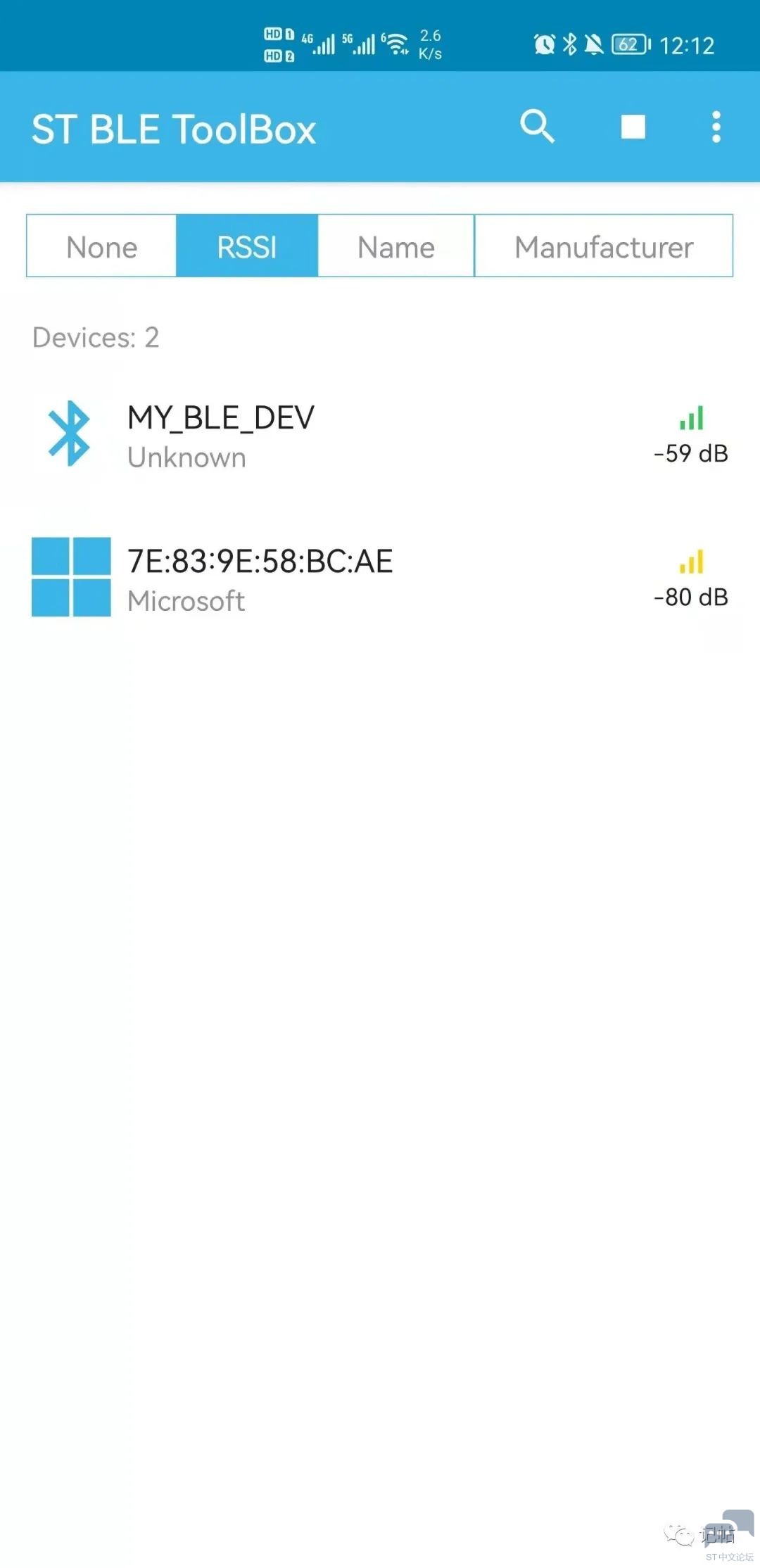

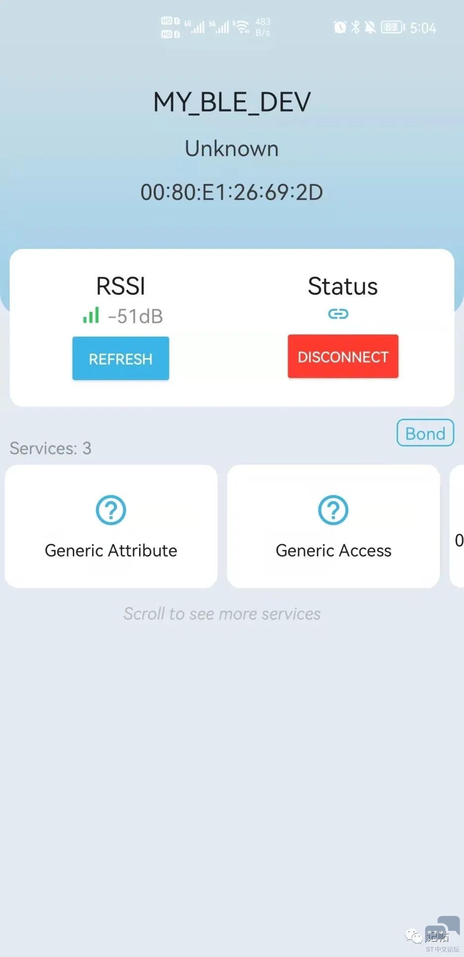

    打开ST BLE ToolBox软件,可以看到该蓝牙已经可以搜索到。
/ V5 q1 Q2 M& f: Z, O
7 I5 B" n2 Z/ }. {  K) A0 X
    点击connect进行连接。
    连接之后可以看到串口打印了连接事件。
( }# B; h; }% W0 e. q3 j' V
0 j( U6 N4 h! B) G: v; m& g

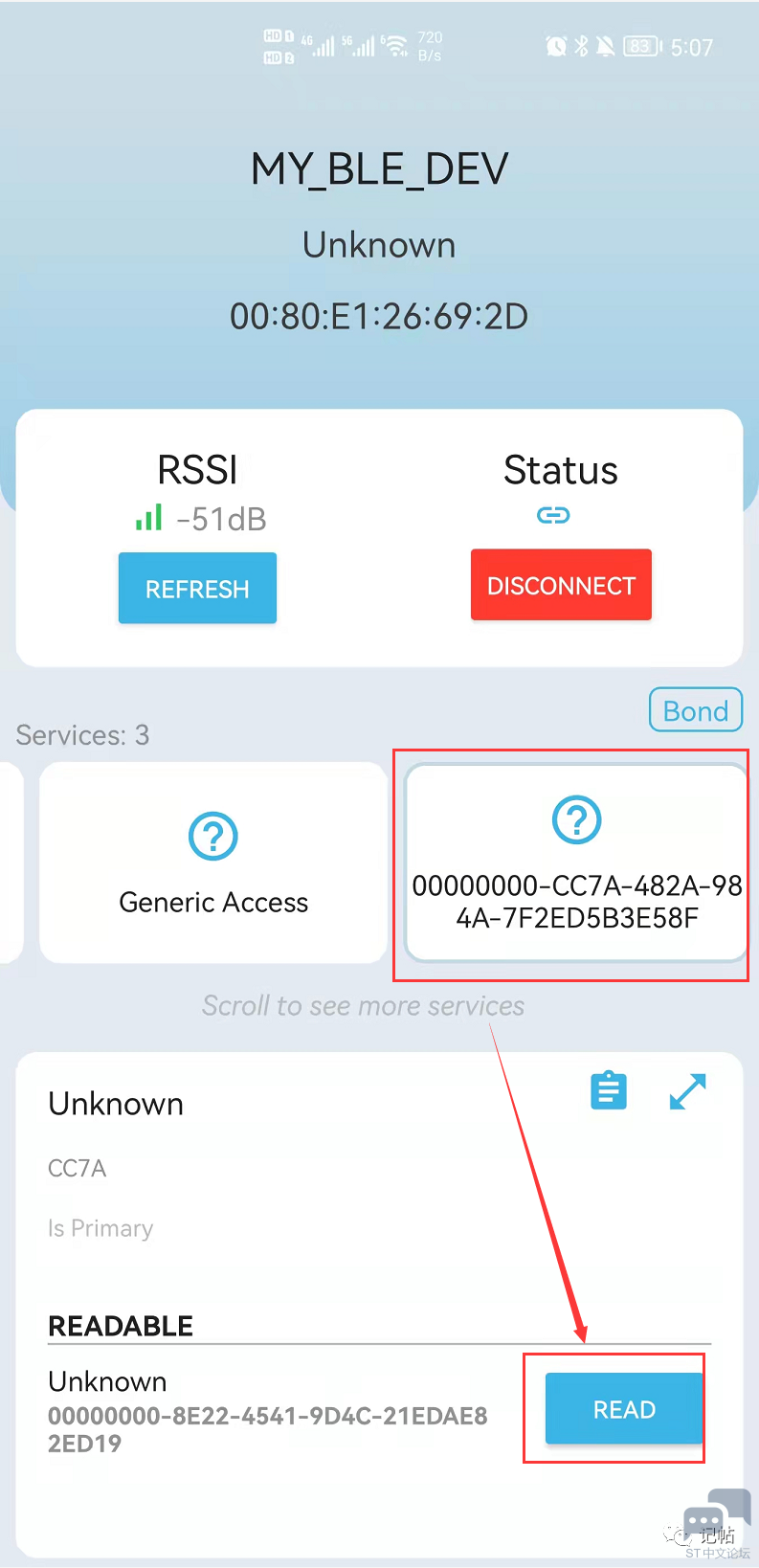

    同时手机也显示该蓝牙模块连接成功。
8 w" Z1 ~! G" Y3 P  V
9 [6 c. E% D: g9 |! P

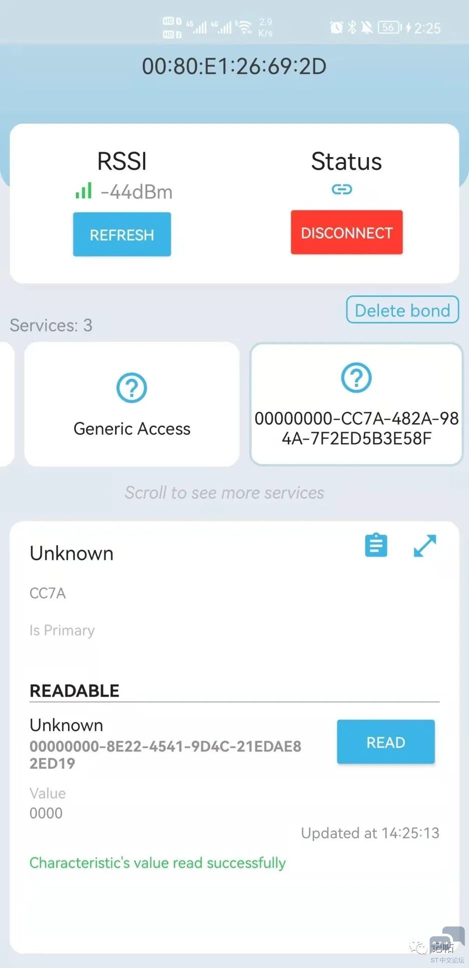

    让后我们试着读取他。
/ I1 d9 B$ A: k4 o4 r
' p! n2 W, J# r# G5 m
    可以看到已经成功读取出来。
8 D. E3 Z$ w/ q6 G# g
0 |; `/ U, X0 C, X
    同时串口在每次读取时候都会进行打印。
- k' b0 N& A- P* v/ h
7 h( z+ k  [% k! u- U- M

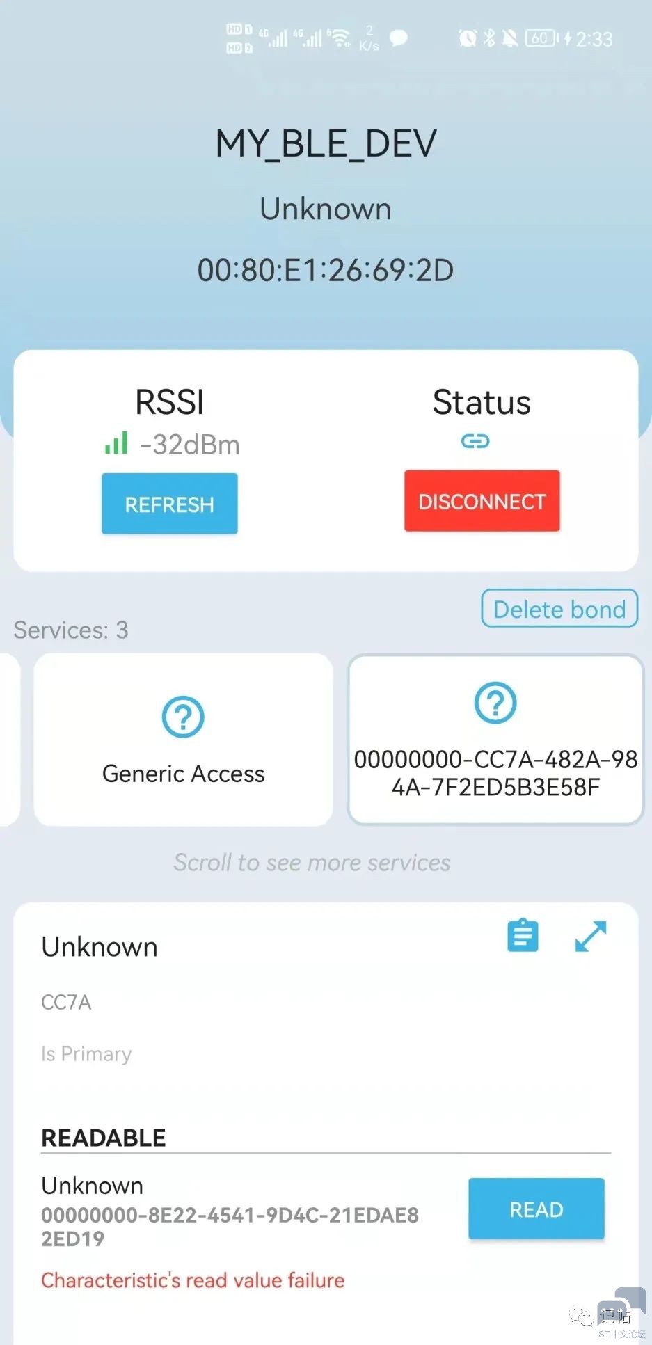

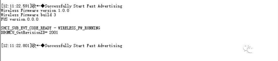

    若注释掉,则无法读取。
) e2 C7 c2 n1 c  j
