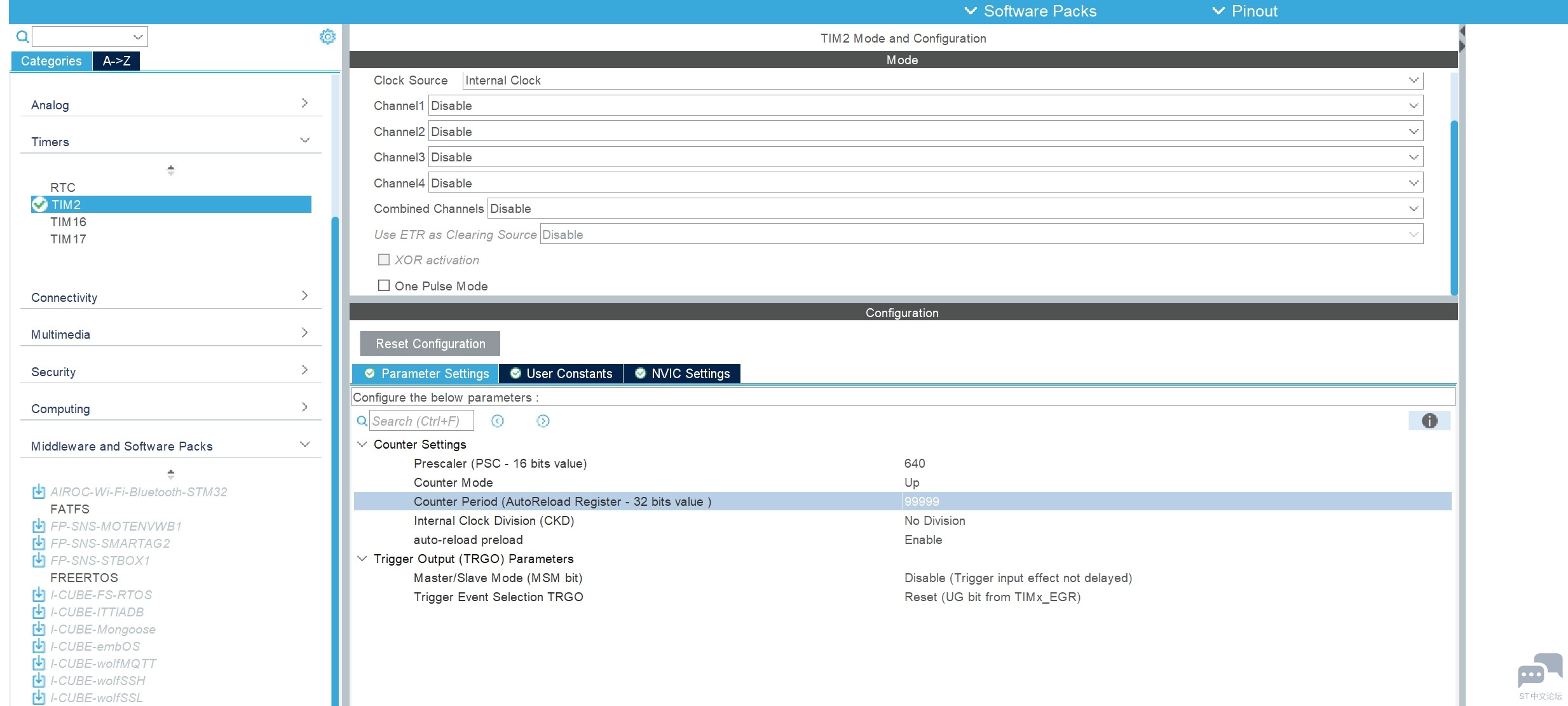

继续在上一篇的工程修改,由于Notify功能需要定时发送,我们先来配置一下定时器2作为Notify定时发送的中断源

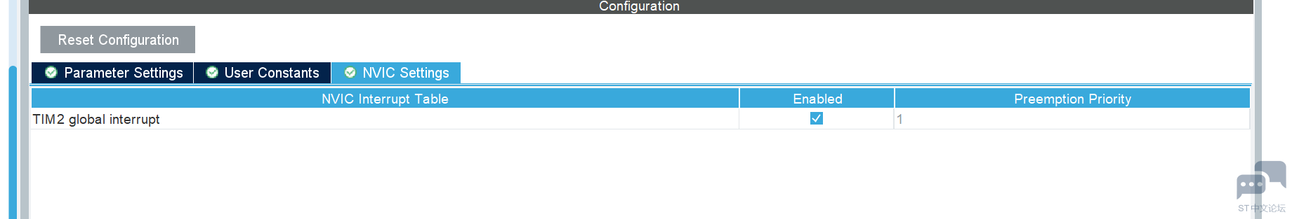

打开对应中断

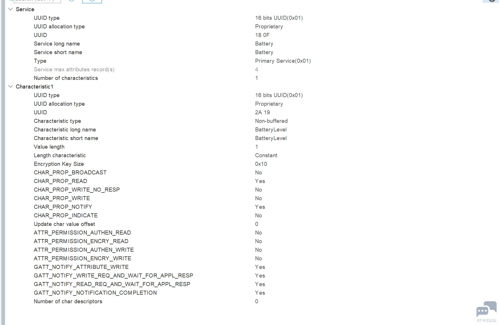

添加一个服务,里面一个特征,这个服务参考标准电量服务进行配置

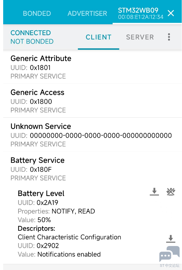

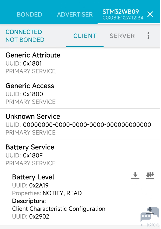

编译下载,连接蓝牙后即可看到标准的电量服务

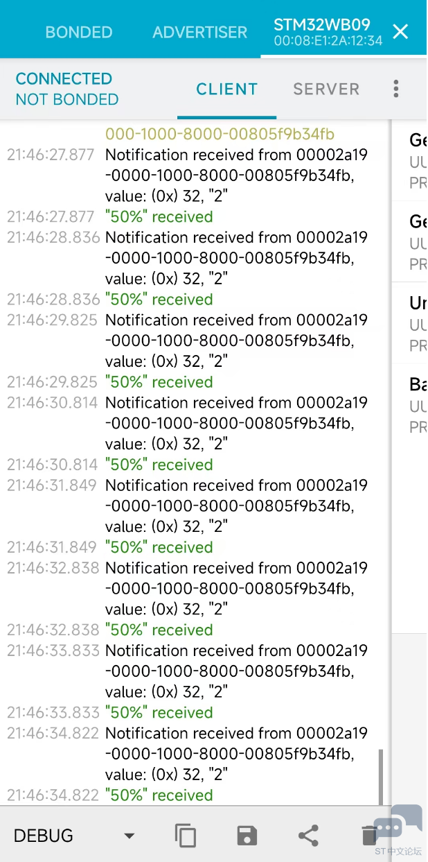

点击接收通知,即可看到蓝牙设备发来的电量信息
具体通信数据
