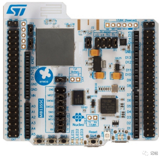

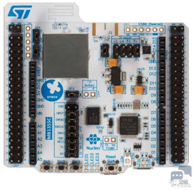

硬件准备( q2 N& r3 a/ y2 @/ G( _- L
    首先需要准备一个开发板,这里我准备的是NUCLEO-WB55RG 的开发板:
" P! K' x& t2 ~8 z0 Z$ g- L  S  Q

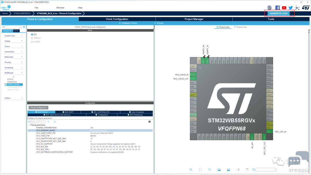

设置绑定
    在BLE pairing中开启绑定,这样就意味着只要进行一次配对,蓝牙信息就会储存在手机当中,后续就可以直接连接。
/ N9 T9 [+ d8 D; N5 L; O* b, f+ S
: D$ v$ a) U8 S0 U& F5 o/ O; C
    配置完毕重新生成代码。
; P. j5 f- _% L

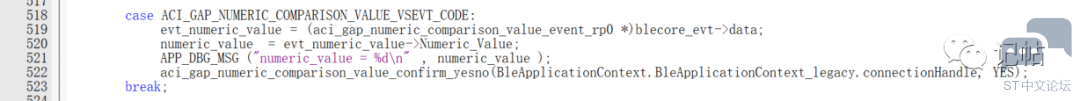

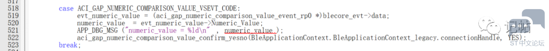

- C* ~( ^5 f$ V$ g5 O代码配置, L- y& u+ P4 {, _
    在app_ble.c中,下图可以看到数字比较值的事件处理程序,通过串口输出密钥值。
2 l! {$ e0 M' O
3 N( P% C/ I0 F- s; a% i+ R) u. S0 K0 z
    同时将代码修改为十进制显示。
# H  t( B0 E7 Q- E% X) h7 ]

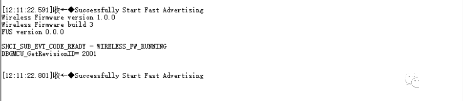

0 c$ N# E1 r3 |. E  \6 k结果演示; O9 |, ?: |! g- A+ |+ E3 Z

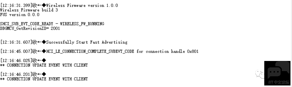

    下载完程序后,可以看到串口打印固件版本等信息。
) A4 o5 w) f/ a, V) C& B

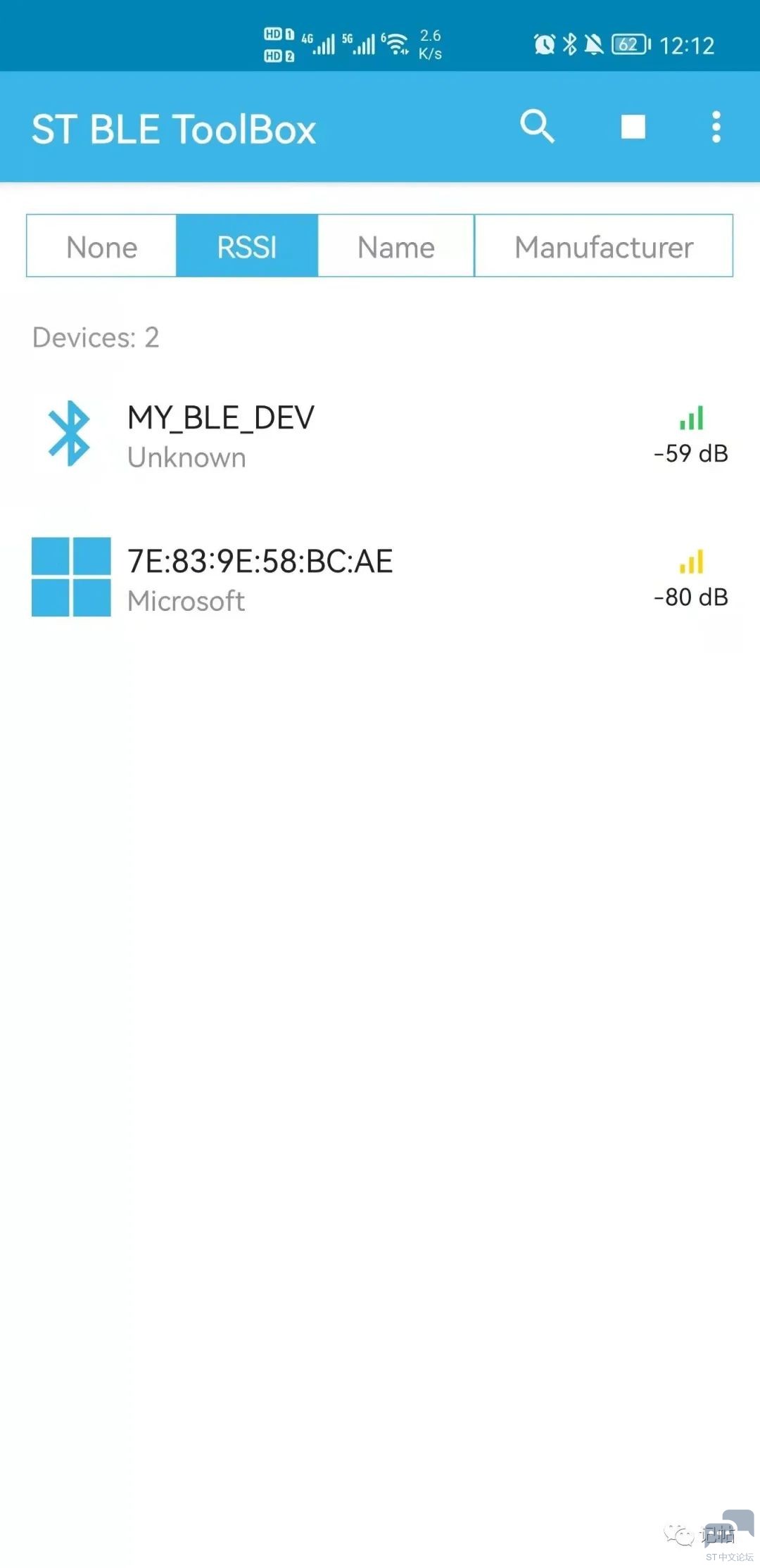

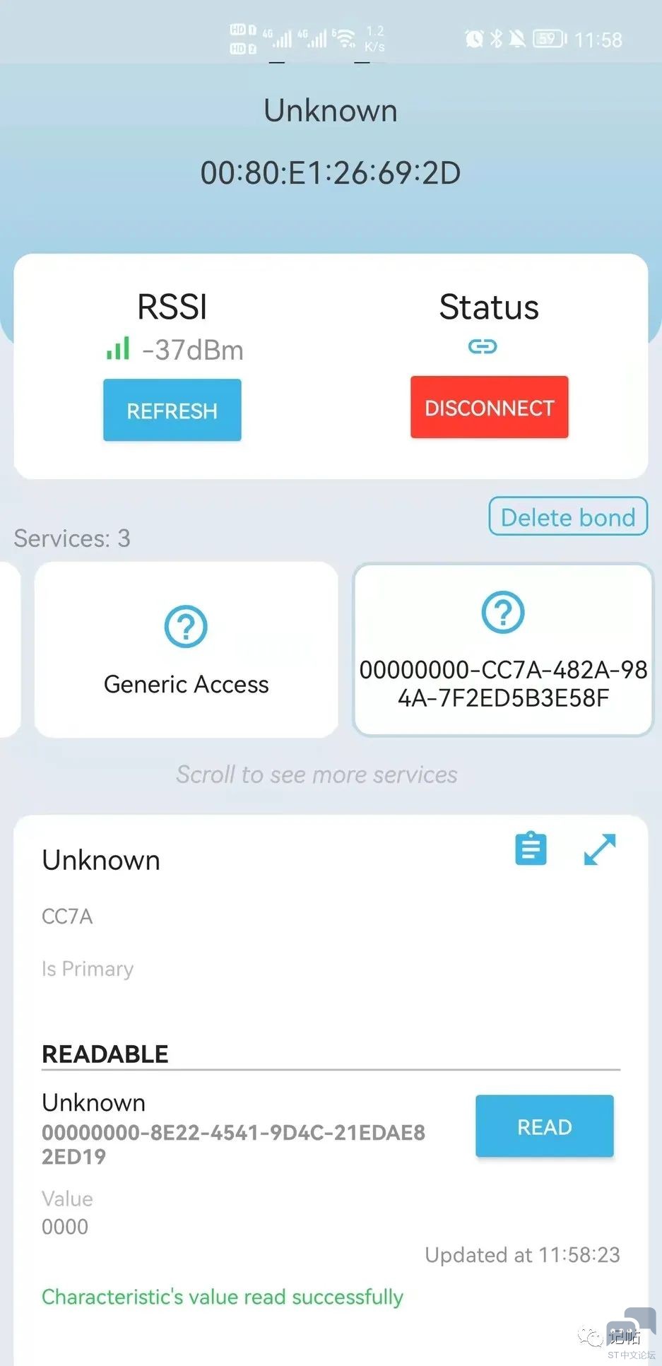

    打开ST BLE ToolBox软件,可以看到该蓝牙已经可以搜索到。
! q: j3 M$ h0 j' ?2 J8 w
! K( ]8 f  A1 |0 ?- R9 y
    点击connect进行连接。
    连接之后可以看到串口打印了连接事件。
; K% N8 s( f/ @6 l. P% J) A" w
( t- C3 p0 g( `. a

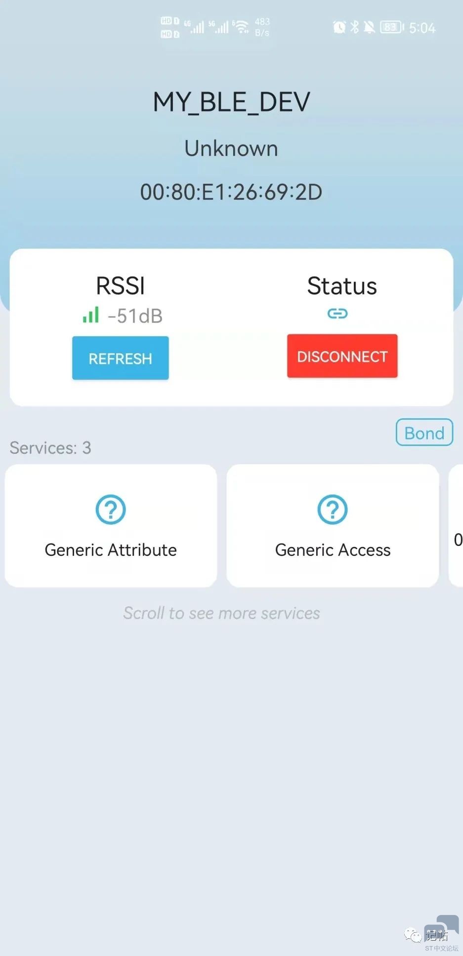

    同时手机也显示该蓝牙模块连接成功。
# {2 [: |3 Y3 {* W  r' \
* z/ [6 [) Q- ~2 Q+ ^3 F

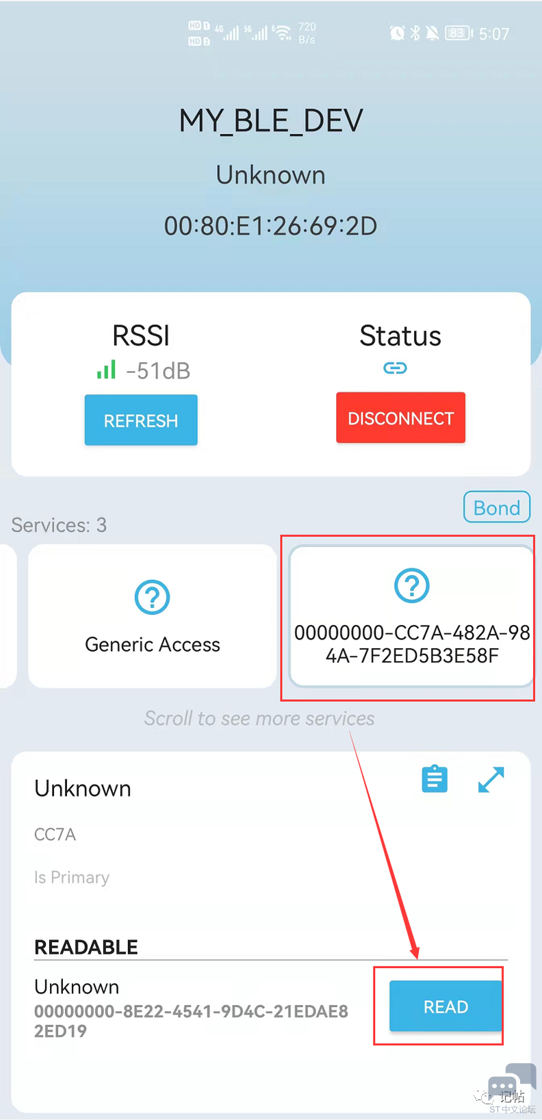

    让后我们试着读取他。
; M& ]& f) E) q' i. Q! K& y- R. }8 x
' O3 d# _' \/ O- y$ k2 i1 @5 r

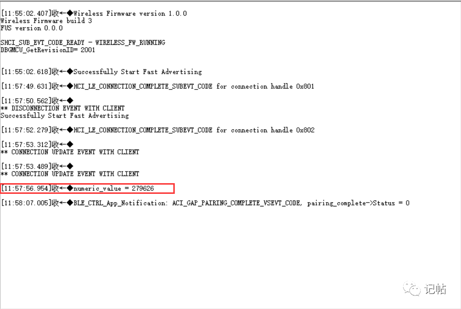

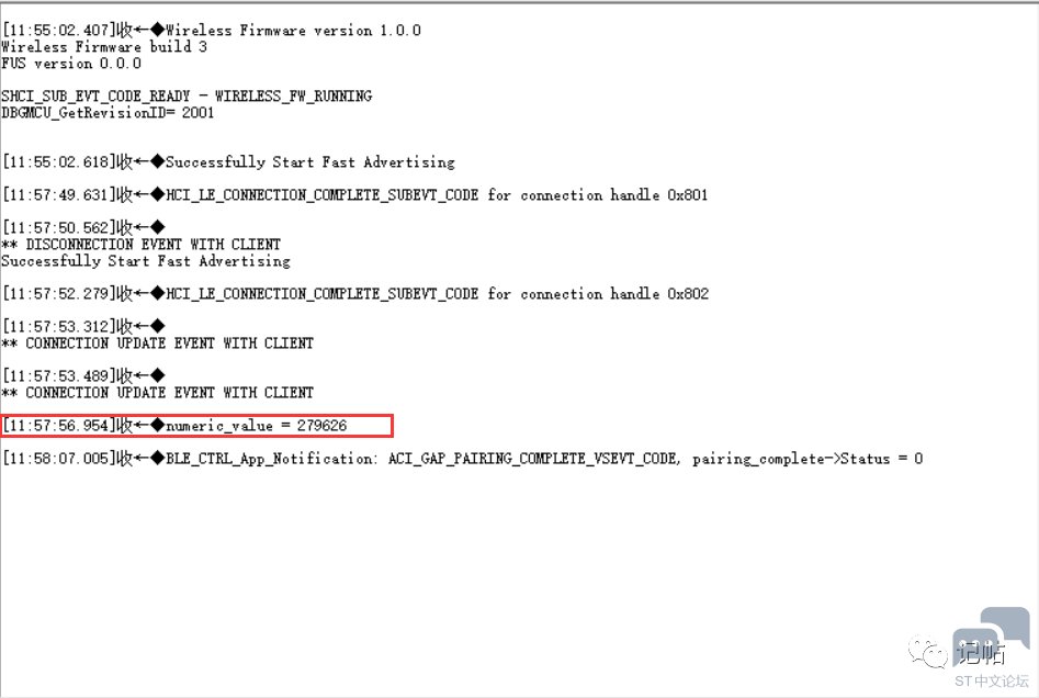

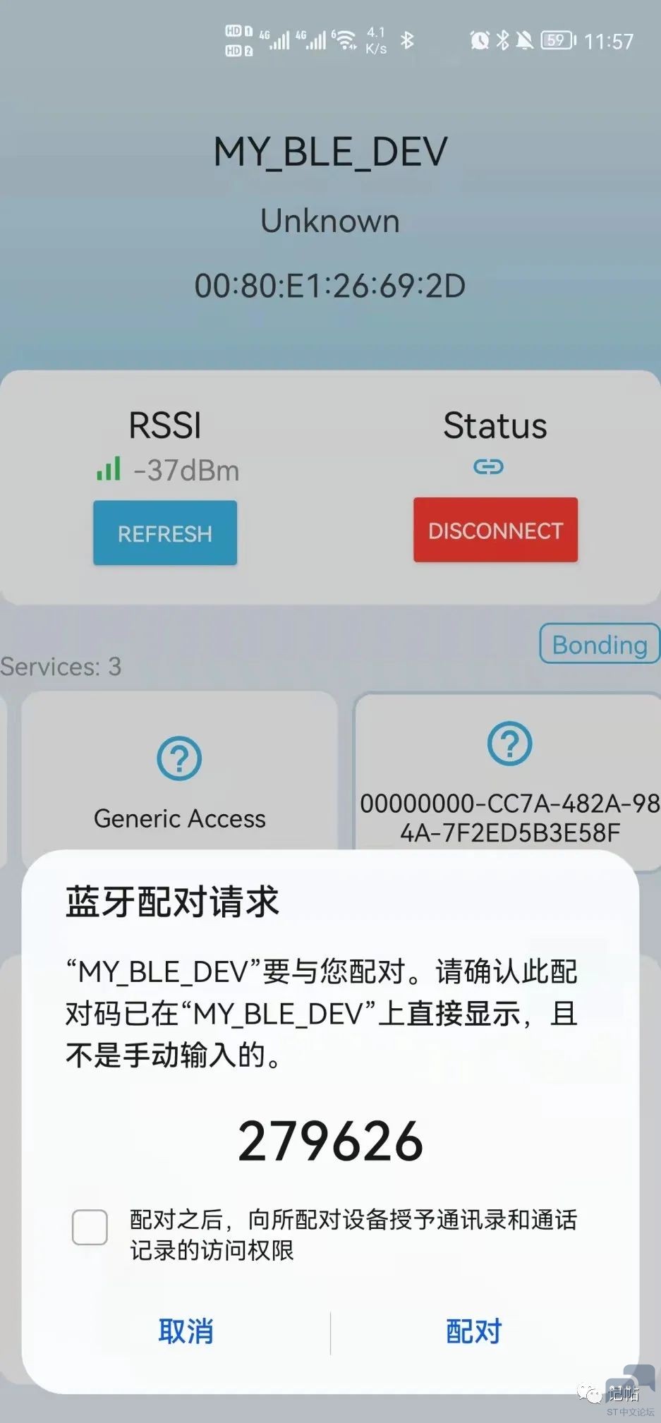

    手机会弹出蓝牙配对请求,同时会显示匹配密钥。
. M( F0 |$ f2 Y
/ s# P5 l9 I& n+ P7 u7 ]
9 I; l/ ~* O5 V% a
    同时在串口终端中也会打印该密钥, 查看是否相等,如果是则点击配对。
3 k( s$ T! _( v1 `
% J( N( U% m; w
    配对完成后进行读取,可以看到已经成功读取出来。
7 ^) k& S- k" Q8 t( @
& x( n2 A$ D$ i- I2 c

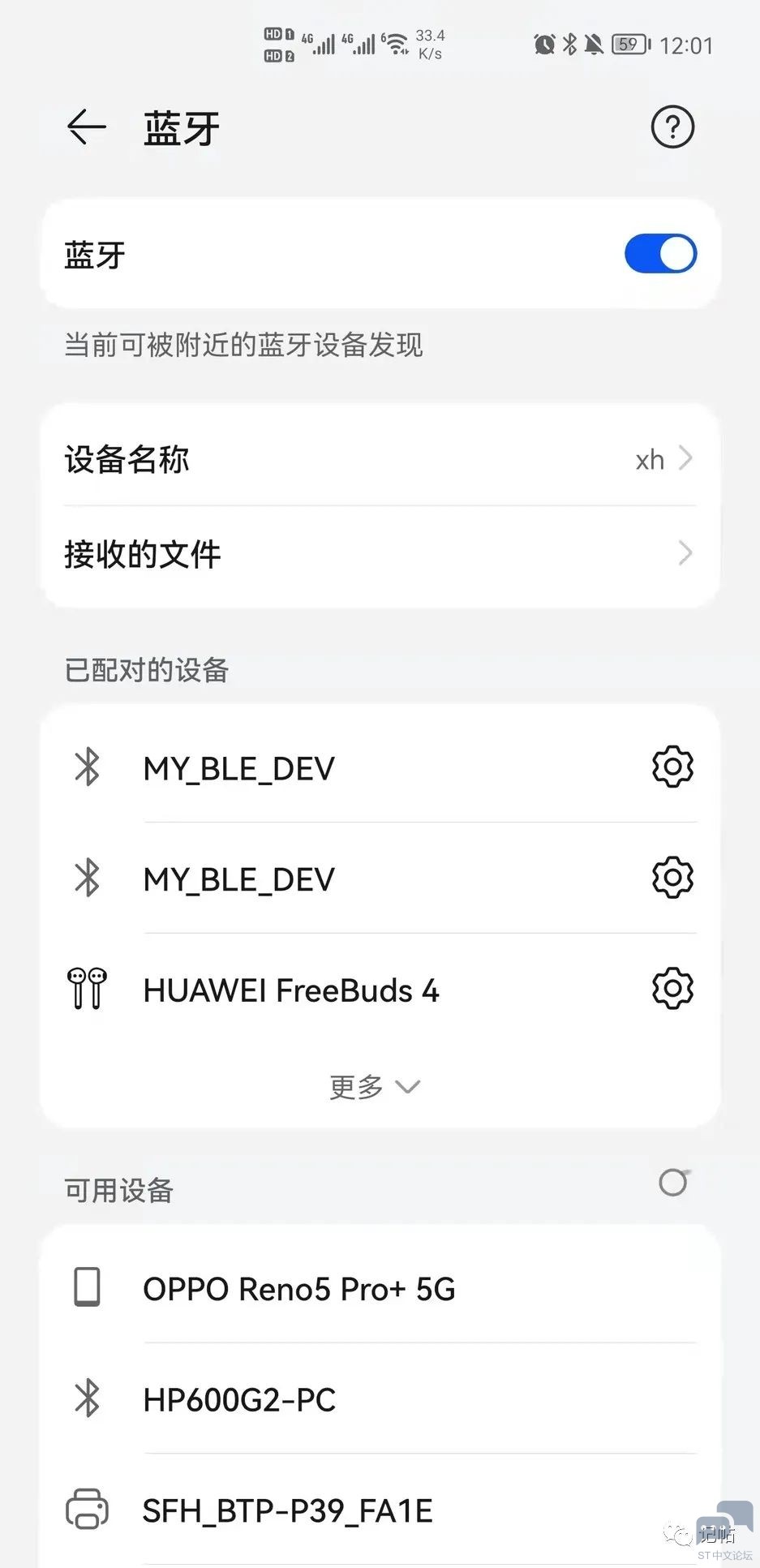

    我们断开连接,在重新连接,就不会再显示配对码,直接进行配对。
    同时在蓝牙管理中,可以看到该蓝牙已经配对成功,信息也已经保存到手机上。
4 U) Z5 Z: H1 q8 x
! C% E4 M# q4 `+ n) O" E1 w. u
    若要取消配对,需要在手机中进行取消。
