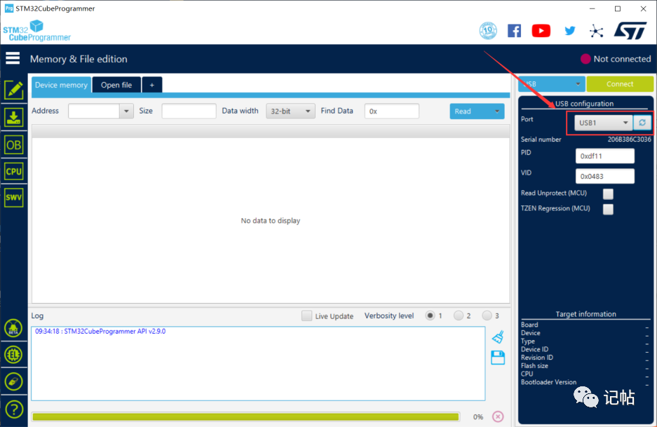

STM32CubeProgrammer$ \4 l: g3 c, Y0 ]
    STM32CubeProgrammer(STM32CubeProg)是一款多合一的多操作系统软件工具,用于对STM32产品进行编程。STM32CubeProgrammer 图片它通过调试接口(JTAG 和 SWD)和引导加载程序接口(UART、USB DFU、I 2 C、SPI 和 CAN)为读取、写入和验证设备存储器提供了一个易于使用且高效的环境。
    STM32CubeProgrammer 提供了广泛的功能来对 STM32 内部存储器(如 Flash、RAM 和 OTP)以及外部存储器进行编程。
    STM32CubeProgrammer 还允许通过脚本进行选项编程和上传、编程内容验证和编程自动化。
    STM32CubeProgrammer 提供 GUI(图形用户界面)和 CLI(命令行界面)版本。

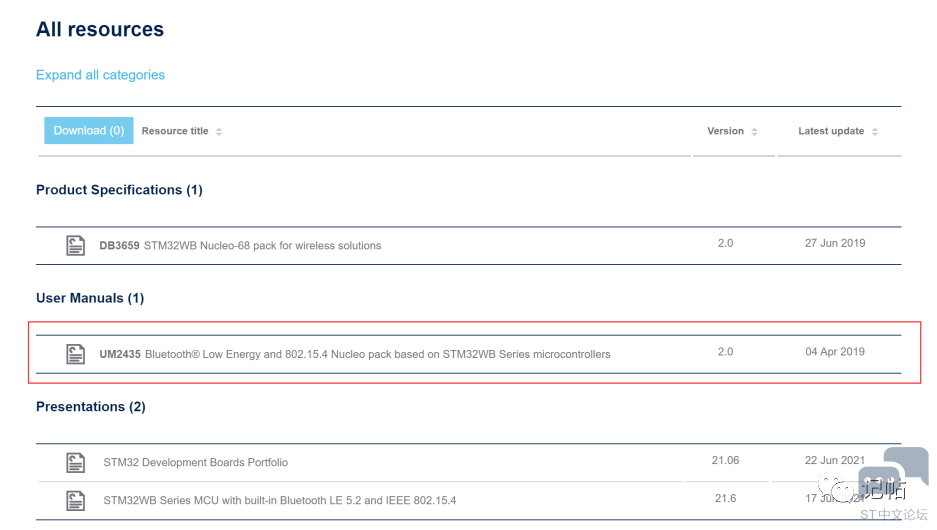

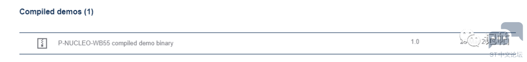

# J6 {- l( U: ^+ Q' r( L手册下载
    一般用户手册使用的下图所示文档。
1 t- W3 I3 U! z8 B
- [& L& v6 G9 K  B; A- ?+ C

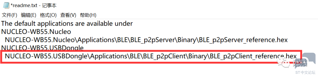

例程文件下载, m* O" ?' v4 v7 _/ {$ Y
/ ]. i& x# f& {! W8 w* n; h
$ B' Z; k* X! ~
    官方推荐例程为该目录下。
) x; E3 l5 p1 m0 D: f7 N

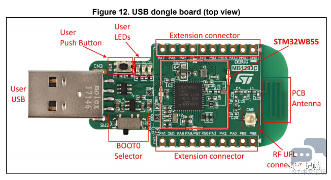

+ f8 `2 ~8 i9 U& ~% X: N) YUSBDongle烧录固件6 M! |& b! n0 f$ }" \8 D# u! p
  • 模式切换
    % |% i8 H; c9 T
    设置BOOT模式,将开关波动到boot0。
  w+ S+ L* T- L9 Q) X! y$ c

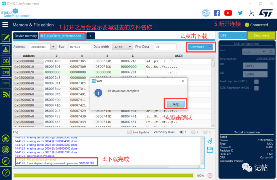

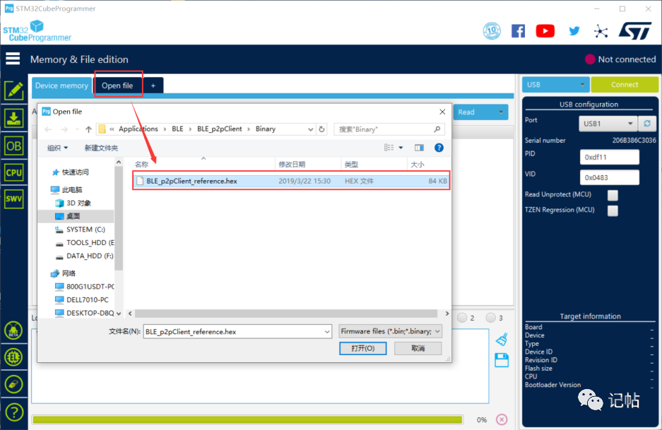

  • 烧录
    1 T5 {: ^+ v4 e, G& F2 d
    开启STM32CubeProgrammer,在刷新后可以查看到Port端口已经搜索到该模块了,这里位USB1。
9 C* l- M( o6 |
) y: x8 s7 h9 m$ b0 q  u- w
    这里选择。
( l- i; u! \' N$ }" D- ?: ]8 A6 A
( |* \* E+ t6 T- U% @5 |4 Q5 f3 x
    烧录如下所示
8 G" R  z9 l. ?. I: _6 [; J1 k
& P& k! H# a) R* K5 E  u

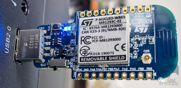

    拔出USB Dongle ,将BOOT开关拨动回去,通过查看说明也可以知道,当上电时候,按下按钮可以使蓝灯亮起。
, P3 Y+ t5 e4 ~/ U' l  U) a8 \2 m
+ ]/ ]2 ^$ B9 T  b) D
    显示如下所示。
