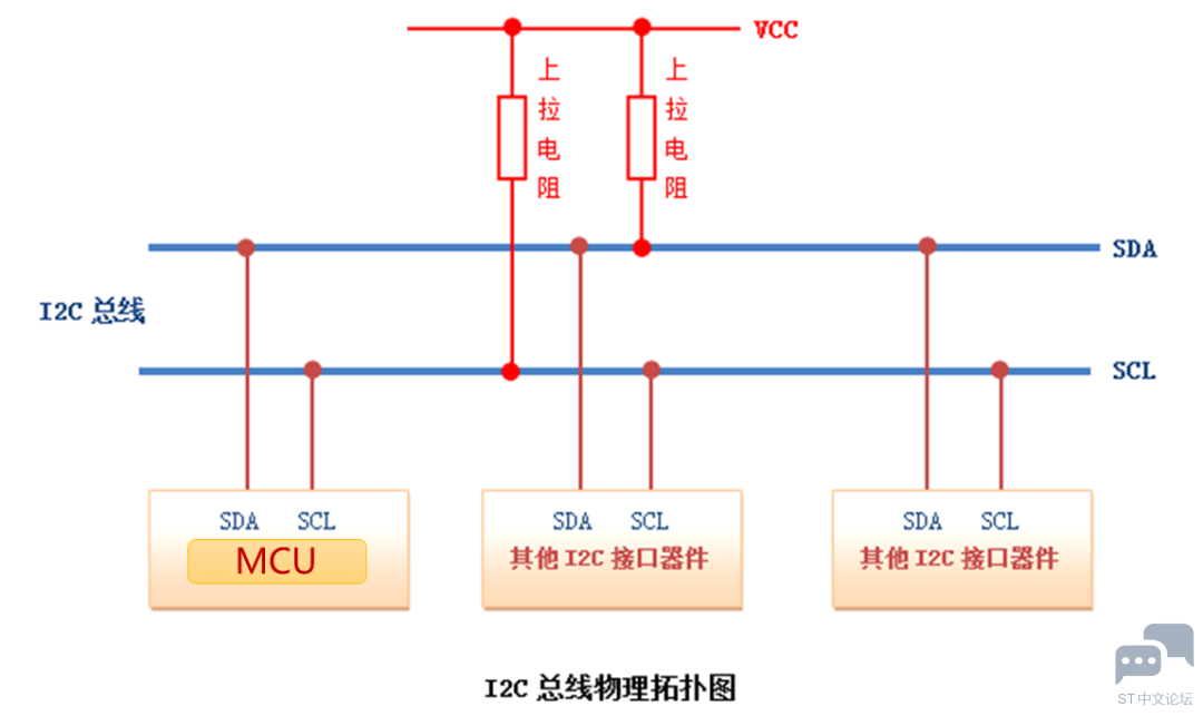

  • 拓扑结构——总线型
    ! c6 ]* y5 [. {# c; }
I2C 总线在物理连接上分别由SDA(串行数据线)和SCL(串行时钟线)及上拉电阻组成,SCL由主机发出,SCL越快,通讯速率越快。通信原理是通过对SCL和SDA线高低电平时序的控制来产生I2C总线协议所需要的信号进行数据的传递。在总线空闲状态时,这两根线一般被上面所接的上拉电阻拉高,保持着高电平。

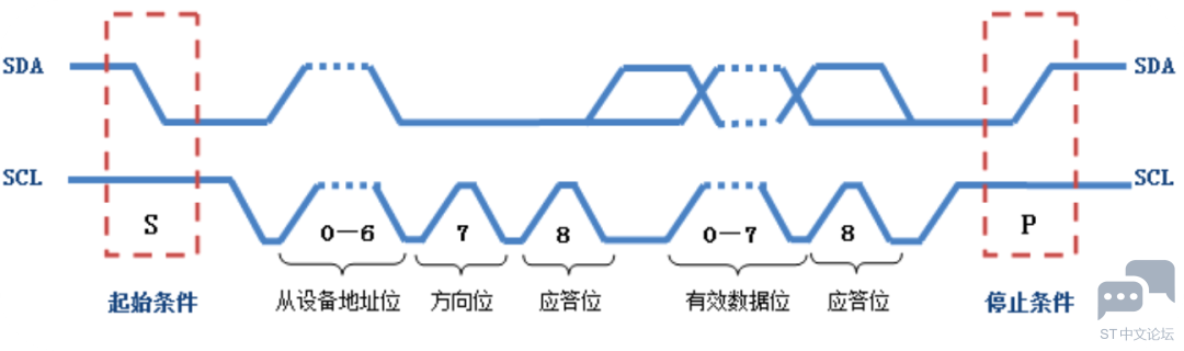

  • I2C总线协议
    - B3 y& g( s6 R5 _8 a+ ?, W

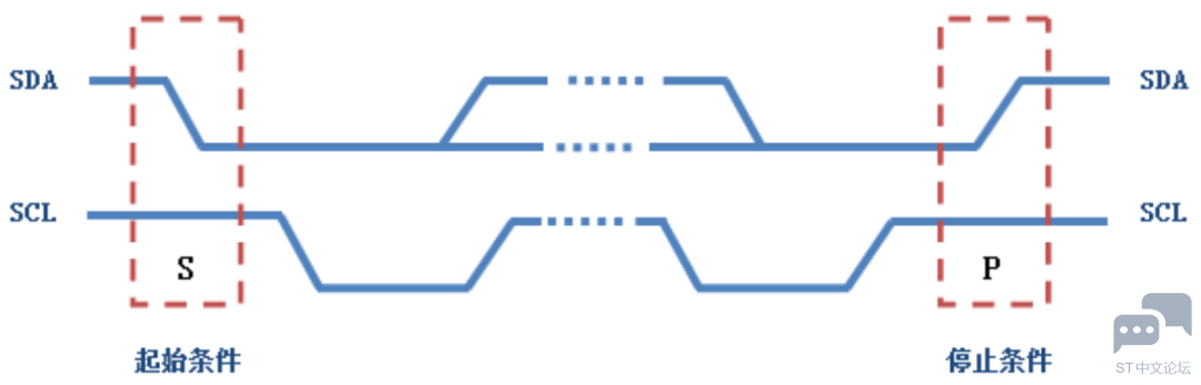

1.I2C协议规定:  总线上数据的传输必须以一个起始信号作为开始条件,以一个结束信号作为传输的停止条件。起始和结束信号总是由主设备产生。
2 e3 q+ o' z) h  r
2.空闲状态:SCL和SDA都保持着高电平。
8 `( v7 X% H1 C- U" {3 j
3.起始信号:  当SCL为高电平而SDA由高到低的跳变,表示产生一个起始条件,所有的从设备都能感受到这个跳变,做好准备等待被选择。
% @& M8 L# x) Z9 s) E
4.结束信号:当SCL为高而SDA由低到高的跳变,表示产生一个 停止条件
" i6 o- h7 s# g7 _# r# U

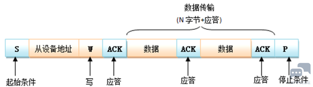

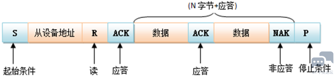

a.主设备向从设备写数据:
7 ~+ {! s. S4 ~; c
! {2 n. X% q! y* h& |" S( {
b.主设备读从设备的数据:
; D8 r4 L4 X" B2 ]& F0 f5 [; M. P
% U% d: P1 D/ N1 m! V' u

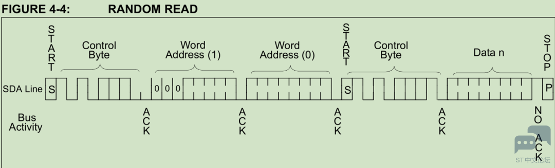

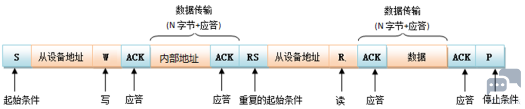

c.主设备读从设备的某个寄存器:读设备的寄存器首先应该对该设备发送写命令,很多设备都可以看成是一段内存,所以写命令写给从设备,指明要读取哪个地址(寄存器)的数据,接下来才是真正的读数据。不同的从设备是由区别的,在驱动I2C从设备时应当查明设备的时序图,又怎样的要求,不同的时序对应了不同的命令。

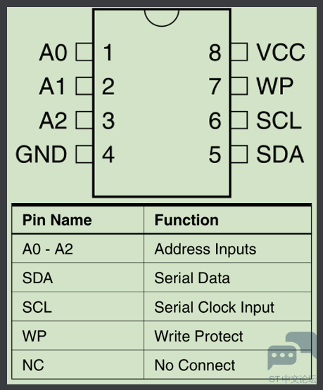

典型24CXX芯片引脚如下:
4 F# \* v7 k% q( b& l; Y) b
! F+ j2 X: E6 j0 V9 I8 A) H

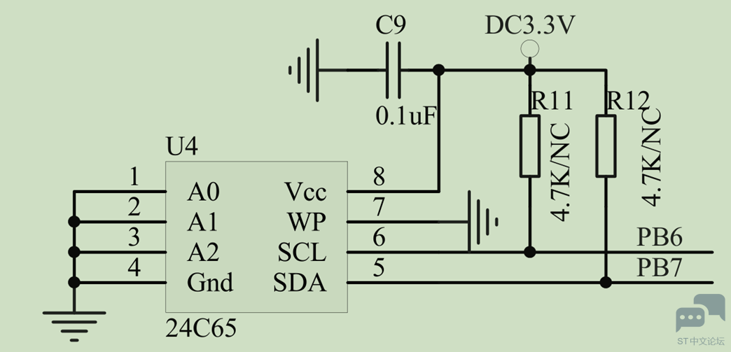

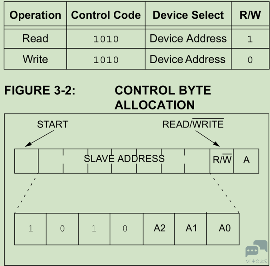

例:24C65的设备地址为7位,高4位恒定为1010,低3位取决于A0-A2的电平状态,般主机在读写24CXX都是把设备地址连同读写位组合成一个字节一起发送。
! [$ C& p; A6 d+ H3 G0 R: K
2 r0 M! c( L, k- v
24C65的电气连线如下,根据电气连线可知,A0-A2均接地,因此读地址为1010 0001,即0xA1;写地址为10100000,即0xA0 ,且WP接地,用户随时可向芯片内部写入数据。

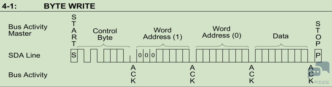

24C65写时序:首先发送一个起始信号,接着发送从设备地址以及方向位,收到应答后,向从设备发送要写的存储区域的首地址,24C65的存储地址是16位,先发送高8位,收到应答后再发送低8位,再次收到应答后开始写数据。64Kbit大小位8K字节,需要13位即可表示,所以高3位固定定为0,如下图。
5 L/ R+ c- t5 |1 p2 ^
这里是BYTE WRITE,一次写一个字节,此芯片还支持PAGE WRITE,一次写一页,也就是8个字节,如果想写更多,可设置一个for循环实现。
7 U5 i) d, r( w8 m; t- |
: ~( s& k' B, A* N$ A% ]
24C65 读时序与写时序基本相同,只不过在读之前要发送再发送重复开始位进行读操作。

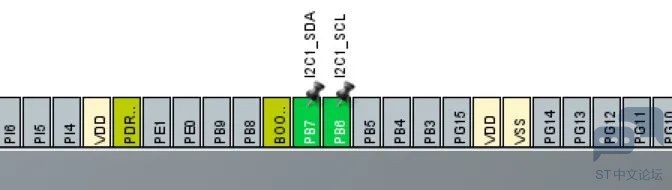

由电气原理图可知SCL和SDA分别接入了PB6和PB7管脚,读地址为1010 0001,即0xA1;写地址为10100000,即0xA0
5 m3 c6 @' m9 q  B' _) E

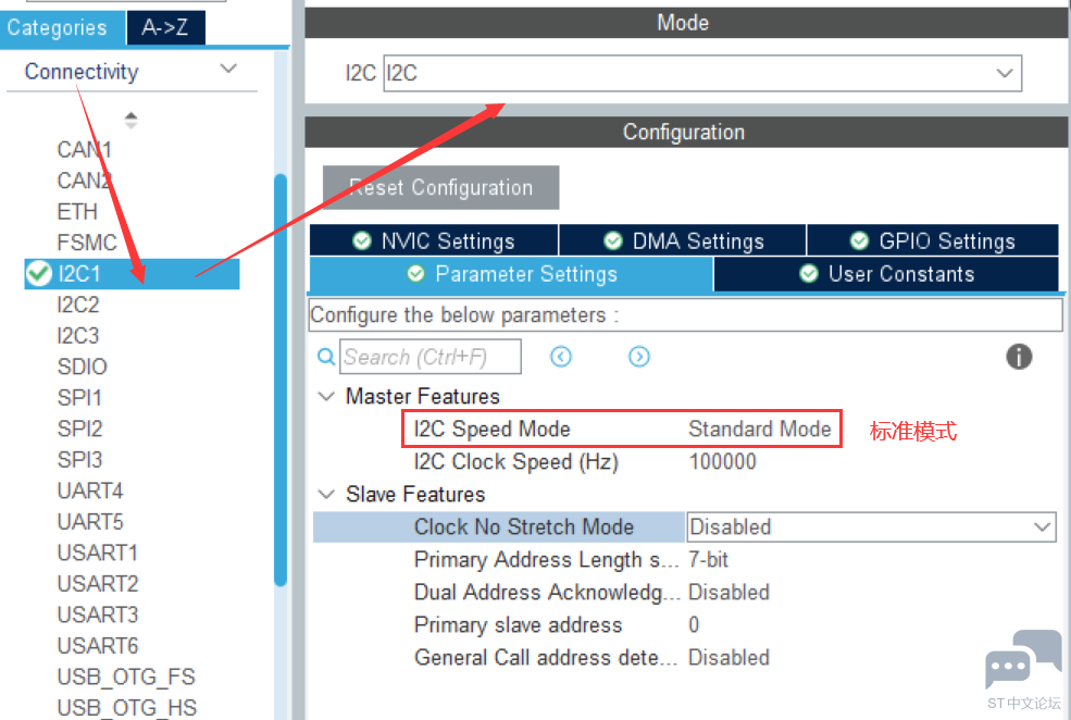

步骤:
1.配置RCC
9 ?2 F- J5 \+ B0 [! i2 \# _4 B
2.配置PB6和PB7管脚
& o6 C7 j1 d1 k. T& {

3.配置I2C协议参数

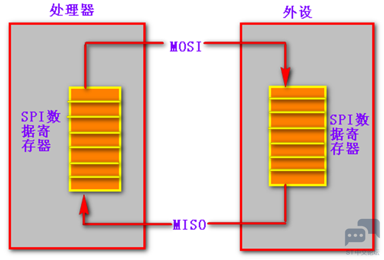

  • STM32 SPI总线通信专题讲解
    # f2 ?2 ]# g- f1 ^5 q* K2 @

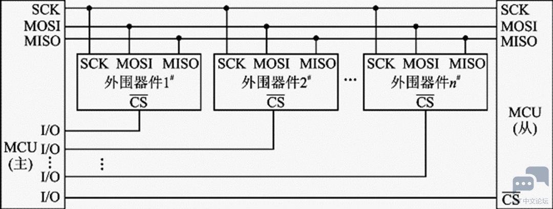

SPI接口是Motorola 首先提出的全双工三线同步串行外围接口,采用主从模式(Master Slave)架构;支持多slave模式应用,一般仅支持单Master。时钟由Master控制,在时钟移位脉冲下,数据按位传输,是高位在前还是低位在前是可以配置的,配置时根据从设备的通信进行相应配置,一般是高位在前,低位在后(MSB first)。SPI接口有2根单向数据线,为全双工通信,目前应用中的数据速率可达几Mbps的水平。
SPI总线被广泛地使用在FLASH、ADC、LCD等设备与MCU间,要求通讯速率较高的场合。
) d: Q* C2 {) x0 V: V+ _3 q
/ a: c7 G# Q- ~% |

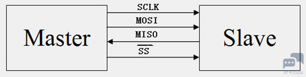

SPI接口共有4根信号线,分别是:设备选择线、时钟线、串行输出数据线、串行输入数据线。
% B6 d5 l2 J9 e; `; O1 X7 s
9 r: H7 n1 h, V# |0 ^( T
(1)MOSI:主器件数据输出,从器件数据输入,连接从机的MOSI,与串口不同,串口需要反着连接(Rx-----Tx)
(2)MISO:主器件数据输入,从器件数据输出,连接从机的MISO
(3)SCLK :时钟信号,由主器件产生
(4)/SS:从器件使能信号,由主器件控制(片选),一般情况下为地电平选中设备,高电平释放设备。
* H- R! _& t+ C) k4 R$ J: K
  • SPI总线协议
    3 C& R# Z- j: @1 M  T3 N; F
% F* J4 c+ J% E, L" F$ c, q
1.数据交换逻辑:主机和从机都包含一个串行移位寄存器,主机通过向它的SPI串行寄存器写入一个字节发起一次传输。寄存器通过MOSI信号线将字节传送给从机,从机也将自己的移位寄存器中的内容通过MISO信号线返回给主机。这样两个移位寄存器中的内容就被交换了。从机的写操作和读操作时同步完成的,因此SPI成为一个很有效的协议。
" [% P; [0 \! Y! s+ T& t! P" E
如果主机只想写不想读,只需把数据放在数据寄存器,SPI控制器会自动传给外设,同时忽略掉外设传过来的数据即可;如果主机只想读不想写,主机写给外设一个空字符或者随便写一个数据,外设就会把数据传过来,不管是只读还是只写,主机与外设的读和写都h会发生且同时进行。

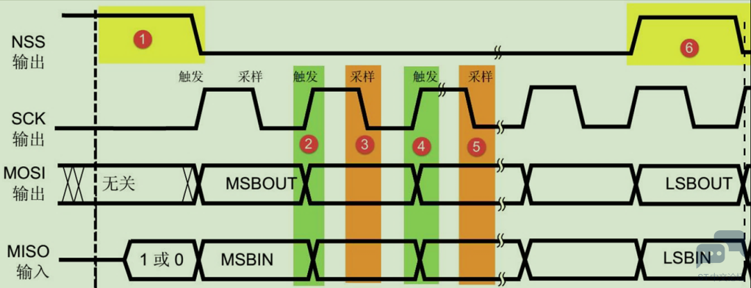

2.起始信号:  NSS信号线由高变低,是SPI通讯的起始信号。
% Q  @9 r  c. u. U" ^# L3 F' _
3.结束信号:NSS信号由低变高,是SPI通讯的停止信号。
3 X0 _& q+ R' _9 G# o$ ^# E0 F2 Z' q
4.数据传输:SPI使用MOSI及MISO信号线来传输数据,使用SCK信号线进行数据同步。MOSI及MISO数据线在SCK的每个时钟周期传输一位数据,按位传输,且数据输入输出是同时进行的。SPI每次数据传输可以 8 位或 16 位为单位,每次传输的单位数不受限制,要么是8位,要么是16位,可以配置。
$ R8 A  t) o, J: |
; A* B9 y& o& F+ i1 C8 I* o  R. r1 n

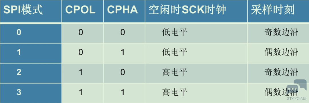

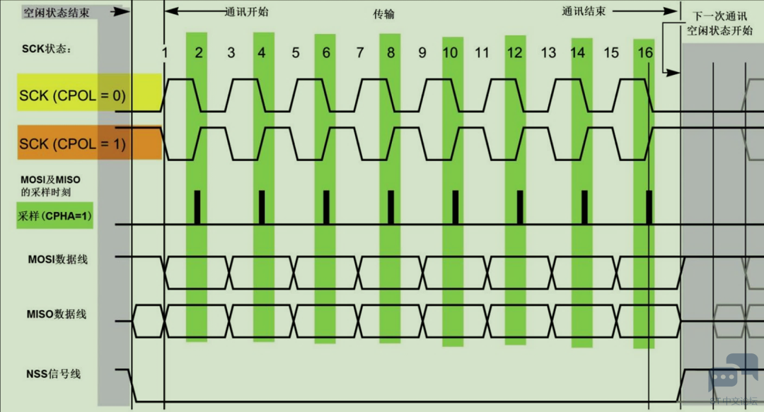

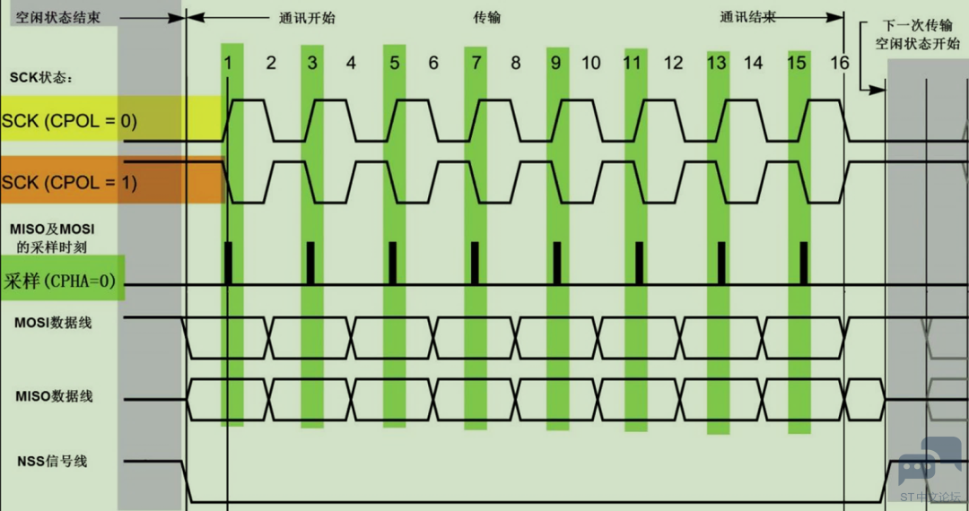

  • SPI的4种通信模式
    : @4 ]: X, w, |1 C+ d% c/ W
, m* }0 J: e1 V8 Z
在SPI操作中,最重要的两项设置就是时钟极性(CPOL)和时钟相位(CPHA)这两项即是主从设备间数据采样的约定方式。由CPOL及CPHA的不同状态,SPI分成了四种模式,主机与从机需要工作在相同的模式下才可以正常通讯,因此通常主机要按照从机支持的模式去设置。同样在配置时一定要弄明白从机支持什么通信模式进行相应的配置。
/ @) \2 {& X. K% u! y% i' m
1 W- m" D0 w0 \/ _/ i+ Q( {
1.时钟极性CPOL : 设置时钟空闲时的电平:
a.当CPOL= 0 ,SCK引脚在空闲状态保持低电平;
b.当CPOL= 1 ,SCK引脚在空闲状态保持高电平。
0 J7 p, Y5 x- S* ~4 Z
2.时钟相位CPHA :设置数据采样时的时钟沿:
a.当 CPHA=0时,MOSI或 MISO 数据线上的信号将会在 SCK时钟线的奇数边沿被采样
b.当 CPHA=1时, MOSI或 MISO 数据线上的信号将会在 SCK时钟线的偶数边沿被采样
; \8 P+ Z* x5 P3 W7 T1 s

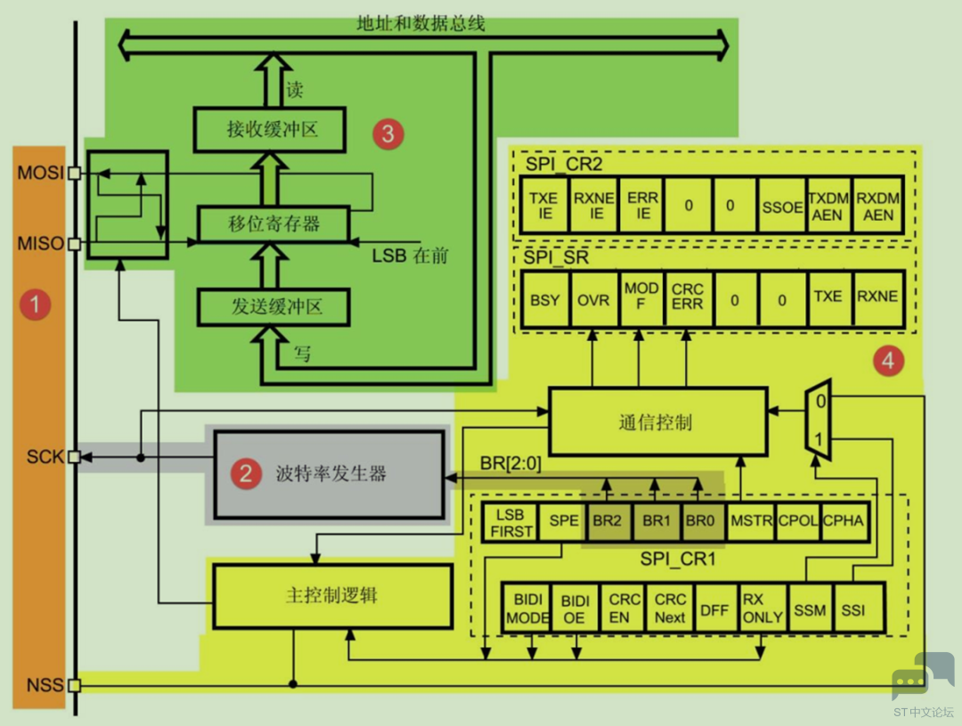

  • STM32F4-SPI控制器特性
    ' N" e6 n: n- K& E' f
- E% e7 Z, b1 y( E/ i$ ^3 |/ z

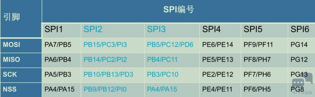

1.通讯引脚:
STM32F4芯片最多支持6个SPI外设控制器,它们的SPI通讯信号引出到不同的GPIO引脚上,使用时必须配置到这些指定的引脚,以《STM32F4xx规格书》为准。f407只有SPI1、SPI2、SPI3。
8 n, c5 V% y" ~6 c0 j
* O) }  U# j) o/ Z; [& B- C. L& A
其中SPI1、SPI4、SPI5、SPI6是APB2上的设备,最高通信速率达42Mbtis/s,SPI2、SPI3是APB1上的设备,最高通信速率为21Mbits/s。其它功能上没有差异。
9 a4 i; c! X+ p+ I2 I+ e" c2 L

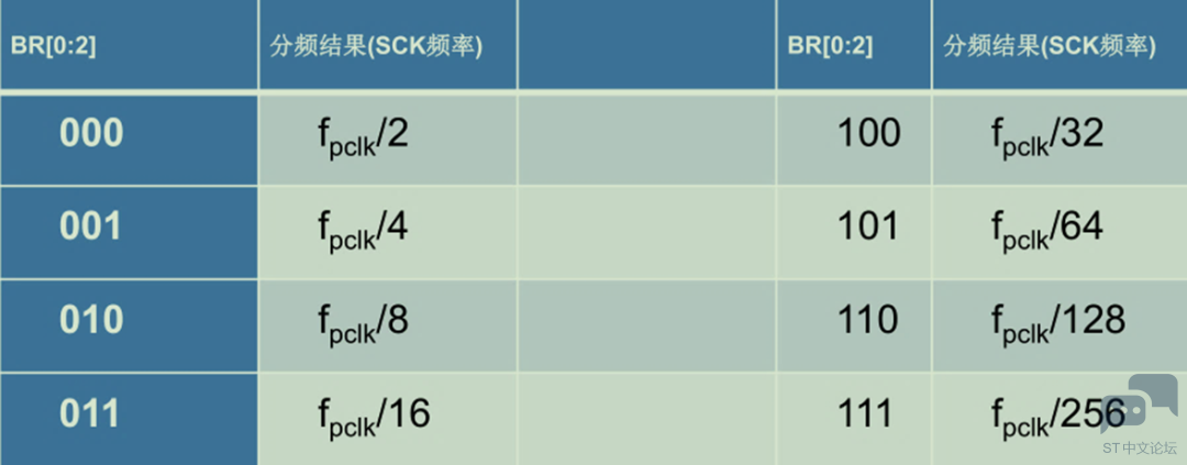

2.时钟控制逻辑:
SCK线的时钟信号,由波特率发生器根据“控制寄存器CR1”中的BR[0:2]位控制,该位是对f pclk 时钟的分频因子,对f pclk 的分频结果就是SCK引脚的输出时钟频率。
- |( {) L, p, a  M3 w
' M3 Y) o1 v- `, U5 B% I9 K1 N
其中的fpclk 频率是指SPI所在的APB总线频率,APB1为fpclk1 ,APB2为fpckl2
, P8 n0 @  D$ b7 @1 C$ @
3.数据控制逻辑:
STM32F4的MOSI及MISO都连接到数据移位寄存器上,数据移位寄存器的数据来源来源于接收缓冲区及发送缓冲区。
5 y: ^( [- X) v
a.通过写SPI的“数据寄存器DR”把数据填充到发送缓冲区中。
2 [& T+ N4 [5 ^3 {4 `# `
b.通过读“数据寄存器DR”,可以获取接收缓冲区中的内容。
4 b8 B" i8 e- Q# C
c.其中数据帧长度可以通过“控制寄存器CR1”的“DFF位”配置成8位及16位模式;配置“LSBFIRST位”可选择MSB先行(高位在前)还是LSB先行(低位在前)。
) k+ P) b4 t8 S5 j* Q5 Z6 N) B
4.整体控制逻辑:

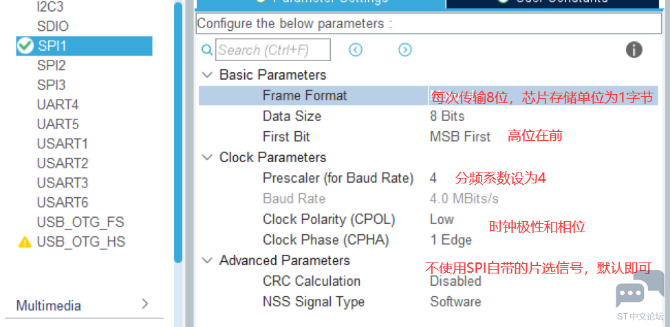

a.整体控制逻辑负责协调整个SPI外设,控制逻辑的工作模式根据“控制寄存器(CR1/CR2)”的参数而改变,基本的控制参数包括前面提到的SPI模式、波特率、LSB先行、主从模式、单双向模式(同时发送和接收、只发送关掉接收、只接收关掉发送)等等。
2 I; k7 N3 n0 G3 R8 V# j
b.在外设工作时,控制逻辑会根据外设的工作状态修改“状态寄存器(SR)”,只要读取状态寄存器相关的寄存器位,就可以了解SPI的工作状态了。除此之外,控制逻辑还根据要求,负责控制产生SPI中断信号、DMA请求及控制NSS信号线。
7 Q3 G$ Z# a( d' i. a: u- P$ o

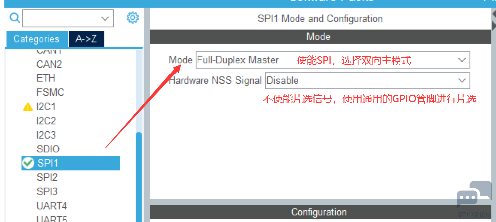

c.实际应用中,一般不使用STM32 SPI外设的标准NSS信号线,而是更简单地使用普通的GPIO,软件控制它的电平输出,从而产生通讯起始和停止信号。

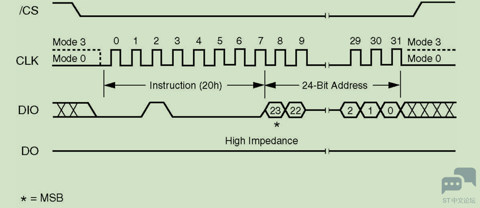

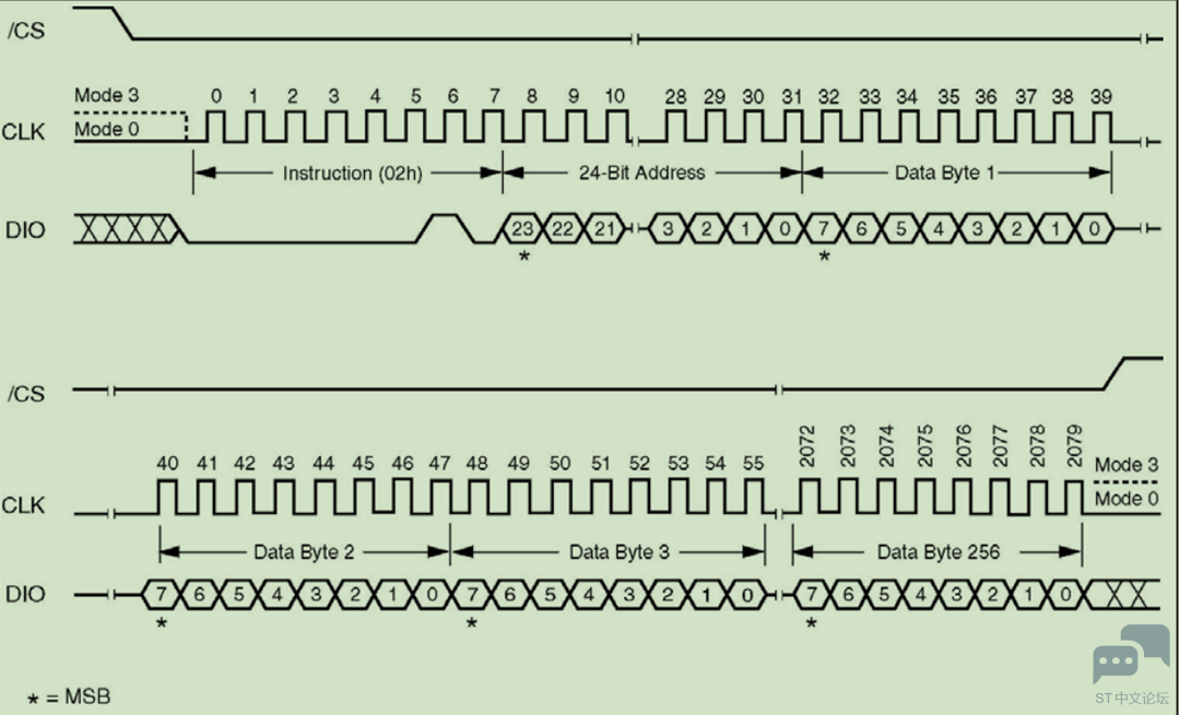

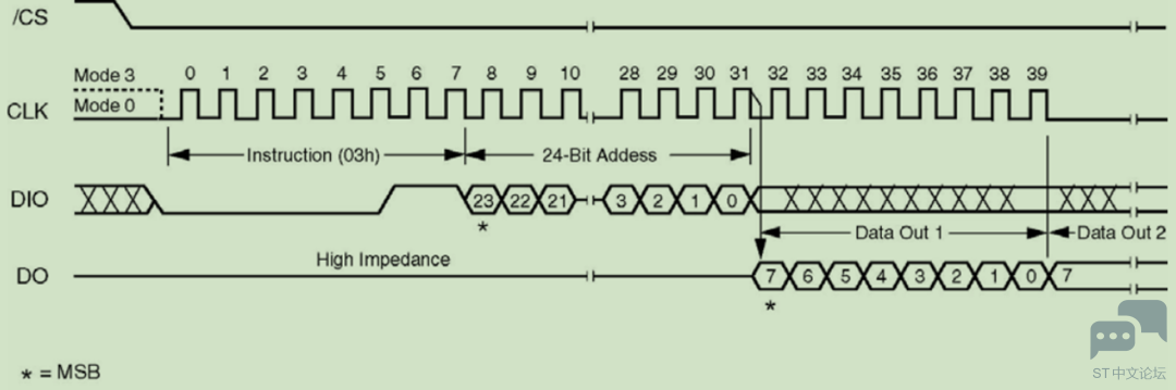

  • 串行FLASH_W25X16简介
    9 v2 K" o* v' S/ D' m5 c$ H- ^" C& _. X4 G
* j; v) ~1 T" x% Y, `
FLSAH 存储器又称闪存,它与EEPROM都是掉电后数据不丢失的存储器,但FLASH存储器容量普遍大于 EEPROM,现在基本取代了它的地位。我们生活中常用的 U盘、SD卡、SSD 固态硬盘以及我们 STM32 芯片内部用于存储程序的设备,都是 FLASH 类型的存储器。在存储控制上,最主要的区别是FLASH 芯片只能一大片一大片地擦写,而EEPROM可以单个字节擦写。
- A7 f$ H! v5 g4 B7 r; |3 C* R

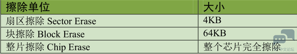

W25X16有8192个可编程页,每页256字节。用“页编程指令”每次就可以编程256个字节。用扇区擦除指令每次可以擦除16页,即一个扇区包含16页,用块擦除指令每次可以擦除256页,用整片擦除指令即可以擦除整个芯片。W25X16有512个可擦除扇区或32个可擦除块。
+ T4 D0 F# s. X+ i3 S
. Q9 t/ O" J8 [8 s. p# S# W% \

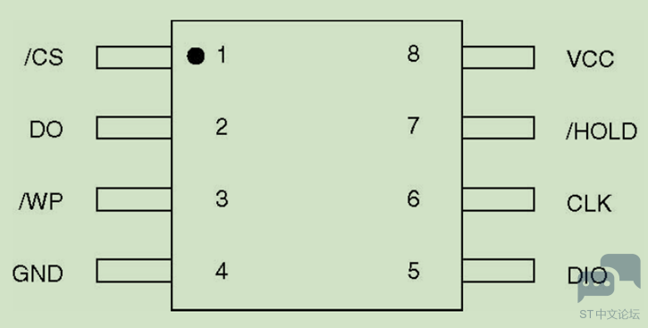

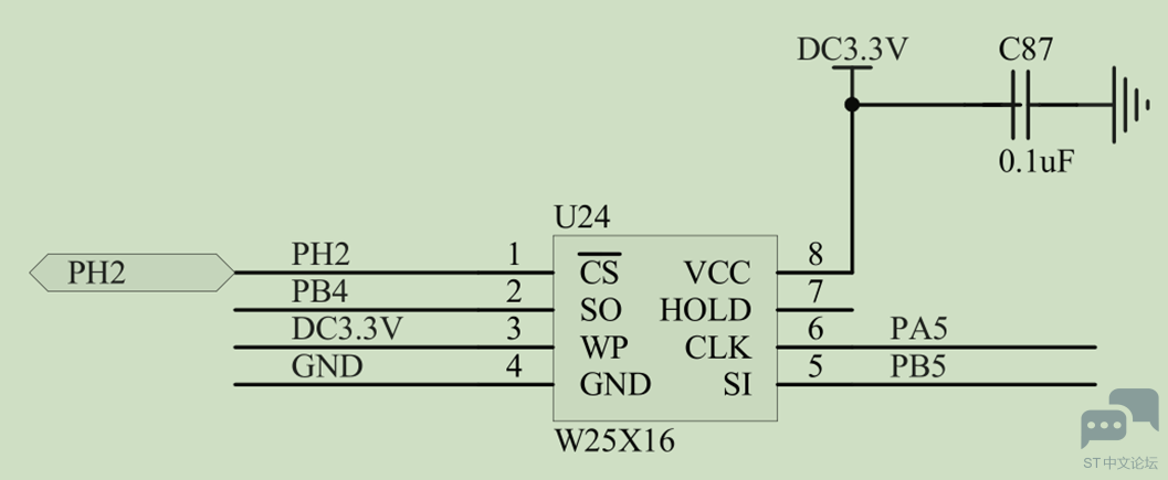

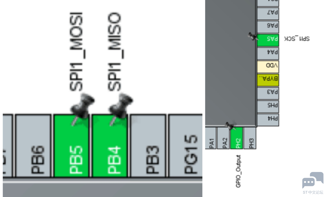

1.W25X16的硬件连线如下:
7 x  a- f6 \; [( L* Y( W! v
  o; |$ l9 G4 R( Y4 y* m1 E
CS:    片选引脚,低电平有效,连接到STM32-PH2管脚
SO:   连接到STM32-PB4管脚(MISO)
SI:    连接到STM32-PB5管脚(MOSI)
CLK:  连接到STM32-PA5管脚(CLK)
WP:   写保护管脚,低电平有效,有效时禁止写入数据。接电源未使用
HOLD: HOLD 引脚可用于暂停通讯,该引脚为低电平时,通讯暂停,未使用

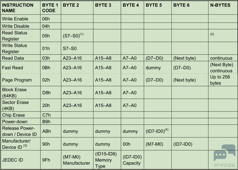

, l1 {* o- I# g# R& K4 a% k, r

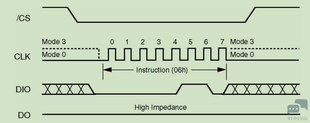

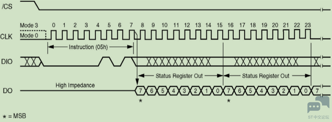

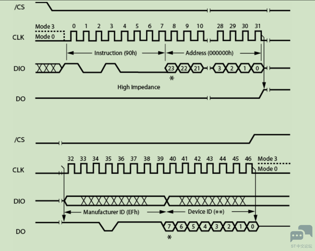

2.W25X16控制指令:
我们需要了解如何对FLASH芯片进行读写。FLASH 芯片自定义了很多指令,我们通过控制 STM32利用 SPI总线向 FLASH 芯片发送指令,FLASH芯片收到后就会执行相应的操作。
而这些指令,对主机端(STM32)来说,只是它遵守最基本的 SPI通讯协议发送出的数据,但在设备端(FLASH 芯片)把这些数据解释成不同的意义,所以才成为指令。
" u3 f2 h2 t  P+ i) F; m. _2 x% i" ]
5 P  n. Y" ?" o) M
a.读制造商/设备ID(90):该指令通常在调试程序的时候用到,判断SPI通信是否正常。该指令通过主器件拉低/CS片选使能器件开始传输,首先通过DI线传输“90H”指令,接着传输000000H的24位地址(A23-A0),之后从器件会通过DO线返回制造商ID(EFH)和设备ID。(注:SPI为数据交换通信,主器件在发送“90H”指令时也会接收到一个字节FFH,但此数据为无效数据)

b.写使能命令(06H):在向 FLASH 芯片存储矩阵写入数据前,首先要使能写操作,通过“Write Enable”命令即可写使能。
2 l" m) F3 s& v. m2 B
2 W4 {% |# D8 l* N0 l) B
c.扇区擦除(20H):由于 FLASH 存储器的特性决定了它只能把原来为“1”的数据位改写成“0”,而原来为“0”的数据位不能直接改写为“1”。所以这里涉及到数据“擦除”的概念。
7 s- G6 i; L! U
在写入前,必须要对目标存储矩阵进行擦除操作,把矩阵中的数据位擦除为“1”,在数据写入的时候,如果要存储数据“1”,那就不修改存储矩阵 ,在要存储数据“0”时,才更改该位。
# I4 s& Q/ Z* p( @; _
7 x+ e: A  b7 v$ f
d.读状态寄存器(05H):FLASH 芯片向内部存储矩阵写入数据需要消耗一定的时间,并不是在总线通讯结束的一瞬间完成的,所以在写操作后需要确认FLASH芯片“空闲”。我们只需要读取FLASH芯片内部的状态寄存器SRP的S0即可(当这个位为“1”时,表明 FLASH芯片处于忙碌状态,它可能正在对内部的存储矩阵进行“擦除”或“数据写入”的操作)
  u" }9 p/ p5 t. U8 p# ]6 n9 h
1 F- u# O. n  I& ?2 q0 P
# t' I" \( G7 {" L: \' u/ a4 P% T: }
e.读数据(03H):读数据指令可从存储器依次一个或多个数据字节,该指令通过主器件拉低/CS电平使能设备开始传输,然后传输“03H”指令,接着通过DI管脚传输24位芯片存储地址,从器件接到地址后,寻址存储器中的数据通过DO引脚输出。每传输一个字节地址自动递增,所以只要时钟继续传输,可以不断读取存储器中的数据。
/ T! r' x) \& G/ F
2 _( k6 S$ R5 C6 K+ L/ E
f.写数据——页编程(02H):页编程指令可以在已擦除的存储单元中写入256个字节。该指令先拉低/CS引脚电平,接着传输“02H”指令和24位地址。后面接着传输至少一个数据字节,最多256字节。
8 c* r+ w% z6 ~
注:当数据写到一个新的扇区的时候,需要重新发起一个页编程信号才能继续写入数据。
/ b* g& u8 W3 x1 ?4 ~
' B- q' o* p( C, K

根据如下的硬件连线图进行配置
  Q. N% W) G9 y6 e4 J& P  z
; p* |  O0 d4 Y# |
步骤:
1.使能时钟RCC
" i' W+ j2 c! A  k* Z' ^
2.使能SPI1,配置相应管脚
) d/ I; _7 ~: l6 Q; r) r
" _  K1 L# O: Q6 @: b1 d. c
9 B9 r, Q2 `5 z; Y! A0 H0 x" C
3.配置SPI协议
$ X4 _* ~% V$ W0 ^, A# |0 P3 D3 P
. I+ w3 _) X+ X3 ?0 u* @

  43. /*读设备ID*/ . ~9 Y8 F1 Q" p; H* [5 i
  44. uint16_t sFLASH_ReadID(void)/ j* h6 @! z: V4 y& _5 b
  45. {
    0 |& y: G# J. Y: ^
  46.     uint16_t FLASH_ID;2 s  f, n1 u5 j, P4 h& l, v, ~
  47.     uint8_t temp0,temp1;1 V- ^& k' ]0 c% P2 `, G& \9 f5 V
  48.
    ' Z$ T! M! ^; A7 b& t
  49.     ! U7 ?$ ]) {7 z! c2 i
  50.     sFLASH_CS_LOW();9 p: m# c. u) S( R+ V
  51.     ' F. @4 G3 a. T# h  J
  52.     sFLASH_SendByte(W25X_ManufactDeviceID);1 A+ G& X$ D: S3 n
  53.     //读设备指令后要发24位地址,所以要发三次7 l  ?- |4 E0 q! x; V% L- U2 B
  54.     sFLASH_SendByte(sFLASH_DUMMY_BYTE);' K: j6 ~. @5 M
  55.     sFLASH_SendByte(sFLASH_DUMMY_BYTE);" Z& X  p+ M7 n
  56.     sFLASH_SendByte(sFLASH_DUMMY_BYTE);
    " H$ A$ e4 y2 E0 s9 t
  57.     //制造商ID( Y6 b! D; m& ~% K* C
  58.     temp0 = sFLASH_SendByte(sFLASH_DUMMY_BYTE);. m3 ]! S7 y1 h, _7 c5 Z3 j& `; n
  59.     //设备商ID
    $ t2 ^; P7 ~# J
  60.             temp1 = sFLASH_SendByte(sFLASH_DUMMY_BYTE);
    " y2 y6 G# {, [6 a
  61.     ) Q: [# @, G) T- U1 a% e% a4 f
  62.     sFLASH_CS_HIGH();" T5 l2 T. N, C2 p' x
  63.
    - q( A7 C$ _6 ~% S8 d6 L& ?
  64.     FLASH_ID = (temp0 << 8) | temp1;+ H: U/ X0 u& f7 p; r; t
  65.     $ J- H# f+ p5 l- M' k) k* `
  66.     return FLASH_ID;
    6 G% r# L& `0 \  u+ t0 z$ I
  67. }6 x0 k! X' e9 v* p0 I$ l

  143.     uint16_t NumOfPage, NumOfBytes, count, offset;7 N  L  x  G, p
  144.     //求WriteAddr在某一页的位置
    / Z8 r# j6 D5 r# @& k
  145.     offset = WriteAddr % sFLASH_SPI_PAGESIZE;
    / [% `, Y. ]' I7 W: k/ i( X$ L
  146.     //求某一页剩余的大小 & m% ?& O- B7 x" z
  147.     count = sFLASH_SPI_PAGESIZE - offset;
    $ W' p! L+ X* i* F
  148.     8 Y( [2 D) J+ j
  149.     /*处理页不对齐的情况,防止页内覆盖*/' W' {/ e3 D, d6 {4 v7 K3 ~! E
  150.     //先把某一页剩下的部分写掉,之后的就能新页的起始处开始写        /*offset有值表示需要页对齐,如果要写的字节数小于某一页剩余的部分,那就无需对齐*/
    ( G3 _0 _* O  s/ d
  151.     /*这两个条件必须同时满足*/  Q' `3 U# V* Z( v( G
  152.     if(offset && (NumByteToWrite > count ))# ]$ O1 Z3 f, U
  153.     {0 P9 C2 e5 h( S
  154.     sFLASH_WritePage(pBuffer,WriteAddr,count);
    ; U( z0 r' G7 X* f; k
  155.     NumByteToWrite -= count;//去掉已经写了的,从新页开始& w# d+ D% a5 l- _$ o0 W# l2 g) G7 f# ]
  156.     pBuffer += count;& b. T4 O2 A. o  M8 _
  157.     WriteAddr += count;, H$ t; f/ I: p; W8 ?' u1 Q
  158.     }
    6 j( n9 e5 J- K7 w6 c" I/ w
  159.     1 w( s& j$ k. u& L
  160.     /*最多可分多少页*/; o7 ^0 o2 X9 I
  161.     NumOfPage = NumByteToWrite / sFLASH_SPI_PAGESIZE;+ `) r1 u; O' u! }
  162.     /*剩余多少字节*/
    2 f3 B( r% C/ R2 b
  163.     NumOfBytes = NumByteToWrite % sFLASH_SPI_PAGESIZE;
    ) ~2 R1 d0 b$ i! G: ~: o8 j
  164.     1 c" L* m0 {; K2 Y3 l6 D
  165.     if(NumOfPage)& l5 z3 Q9 L1 _$ U) S  j
  166.     {
    ' F* ]6 e3 @8 M: n' {( `
  167.         while(NumOfPage--)
    % H% o1 t4 L1 i1 N1 o. Z0 \
  168.         {, Q( t$ Z; G$ `( d9 ]( F3 x% y4 M
  169.              //每一页都发起页编程
    - g: i! Y6 M+ E
  170.              sFLASH_WritePage(pBuffer,WriteAddr,sFLASH_SPI_PAGESIZE);4 h4 `3 P% @( `# O( ]0 e) k7 \
  171.              pBuffer += sFLASH_SPI_PAGESIZE;
    8 v) I' t. }1 g; y* O5 U
  172.      WriteAddr += sFLASH_SPI_PAGESIZE;
    4 f/ c2 P) Z! E( _; t( E& v0 g4 |
  173.          }
    4 n# J) W5 _6 `9 c% g; C7 O
  174.     }
    0 L1 f% g: m0 Z3 ], d
  175.     2 ?# a/ i$ q& F% s. g, R$ `! _8 A& v
  176.     if(NumOfBytes)# J9 G6 T9 o7 T$ M/ h1 M
  177.     {
      a) A" R/ D" h% E, ?2 G  u
  178.     sFLASH_WritePage(pBuffer,WriteAddr,NumOfBytes);
    . W- g4 M! D4 G, p# B! r1 h
  179.     }
    ( w8 V, c) i6 C* ^
  180. }
$ B* L, X1 c& g7 C# |+ ]5 W
  • 为什么会有两种写操作函数,是因为这里的写操作有两个特点:
      L8 p( R3 v7 O; @! l7 \% g
    , g5 Z" H* d4 A( }
" l0 N+ \/ r# S. Z0 V# ?
1.无法突破页限制,超过一页需要重新发起页编程信号。另外如果要写的数据大于剩余一页剩余的容量,那么超出的数据会写到当前页起始地址出。例如,初始输入的写地址为200,而要写的数据大小为100,那么要写的前56个字节会从地址200开始依次写入,剩下的44个字节会从当前页的0地址开始依次写入,这很有可能覆盖之前的数据。
" X6 x) ~  g4 d) k. G5 t$ @
2.无法突破扇区的限制,当数据写到一个新的扇区的时候,需要重新发起一个页编程信号才能继续写入数据。
# Z; c* e( I. G
转载自: 骆驼听海6 }6 s4 Z/ |! `" O2 m5 i7 }
