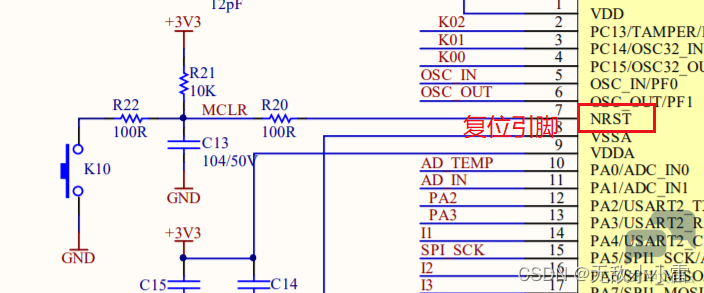

        复位方式:3 s- N% j& k0 C& P. e: ]
            1.上电复位: --- 一定要有
' P( i1 F% C. w( G                MCU的Reset是复位引脚,当这个引脚为低电平时,单片机会产生复位。              ' w0 u2 {: \8 X
2 N3 x' G: b7 S
            2. 按键复位:--- 可有可无(看需求)& A% X  p4 h& g8 U
                K10按下,产生复位动作
2 k  P0 D6 j0 n! s6 M4 n% O. O+ n; s2 o# h* L6 `% O
9 x3 N+ M; }# w/ g& K* O- j- k
3 S' H! i: j: z& s
3 ?! l# U; ^$ N$ K2 k3 S; R
5 R4 K% S" P# C# t3 [: B' y
         这是阻容复位电路。当复位引脚低电平的时候复位。当上电的瞬间,C13电容开始充电,电容处于短路状态,电容上面的电压为低电平,此时MCU复位引脚被拉低,MCU执行复位,这样就实现了上电的时候复位功能了。( y" H+ W% j4 X
        实际上,单片机内部也有上电复位电路,那么我们之所以还要在单片机外部加上复位电路的原因是:因为外部上电复位电路复位时间较长,较长的复位时间,可以使得等电源、系统充分稳定后,MCU再来启动并执行程序,保证了MCU、系统正常运行。
- H2 X; e- N9 O" `0 Y# ~  Q8 q# x2 l
        注意:由于电容的精度不够,而且电容还会受到温度的影响,存在温漂,所以阻容复位电路的延时并不精确。但是,阻容复位电路可以满足绝大部分的需要了。

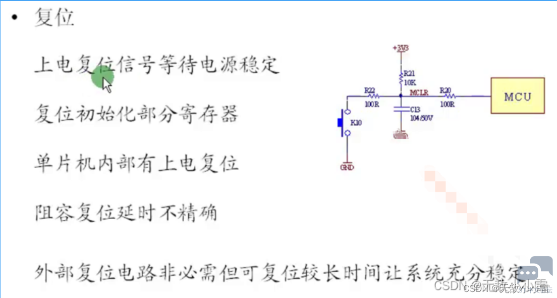

        上电复位的目的:
+ Y# Q' Q5 g- B/ [        1.等待供电电源、系统稳定后,再来启动MCU,执行程序,否则MCU、系统无法正常运行。
- w" o. k# M% D  c3 c; F# s
  j; H' o- F) [" g( W
        2.复位会初始化部分寄存器$ z& t( `8 Y! c
, k0 w; l/ U0 H2 _& A& t9 ]
         注意R21和C13的选择(一般选择10k电阻,104电容就可以,即:延时大约10uS)。其中,电容不能选择太小,否则C13电容很快就充满电了,那么此时电容上面就不是低电平了,但是,很有可能此时电源、系统还没有到达稳定状态。那么芯片供电电源、系统不稳定,就会导致MCU和整个系统工作有问题,有可能MCU时而启动成功,时而启动失败。

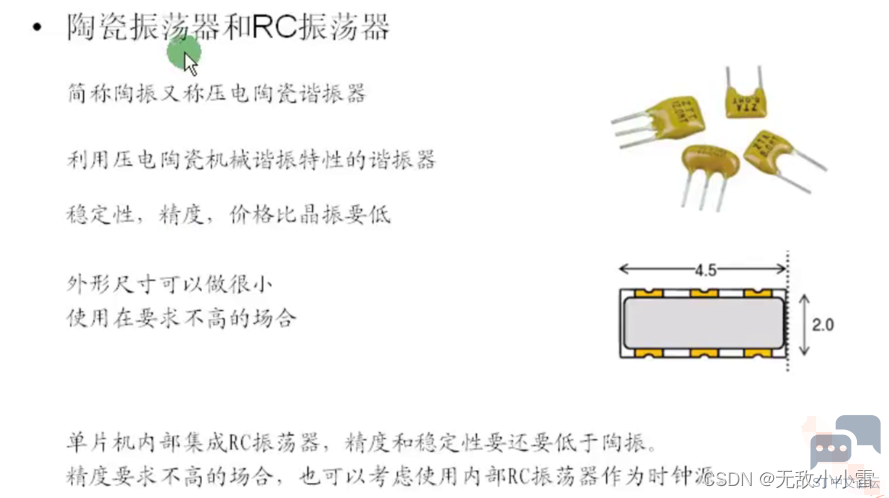

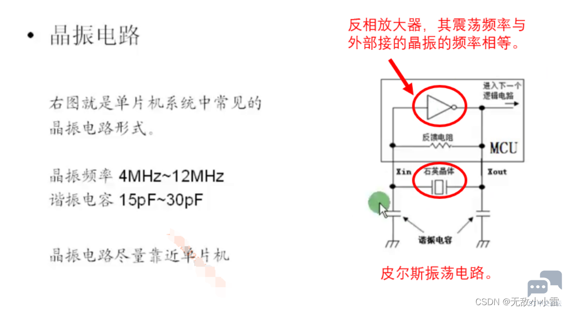

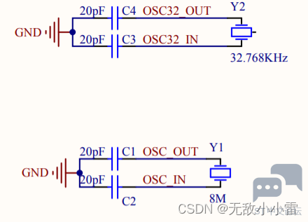

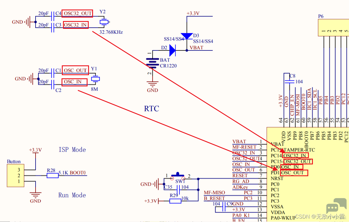

晶振电路:
& Q$ ~  K( C; X
* d6 L% F1 `0 w& Z0 ?, i
& [8 _: Z. q! I2 n# F* D
3 Q# O0 G/ V5 k
9 ~! ?& |5 `5 i7 l% d: i) v! l" r4 }! u3 q
7 F: F2 k1 p/ G  M$ t5 n
: D" r# {, q9 N* H

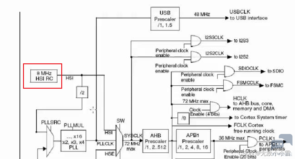

        单片机内部集成的HSI时钟源是就是RC振荡器。/ K, n7 F5 k- `! C9 K' ?  W# `) j( ^
/ n$ E8 h2 e: x/ F
  x* k7 c7 X3 ?/ |6 E
5 s" r, I" Y$ p( [1 e5 P- C
        晶振电路在布线的时候,尽量靠近单片机,因为晶振引脚,PCB走线也有电容电阻效应。
! f7 D" m8 U7 A$ x: ]0 i
6 ^$ E+ s( z4 C2 m
; V7 z  t8 B* Y" G, C4 N6 C+ F3 |
- q4 T. T$ V4 t$ M& I: j
$ t+ c4 _0 w3 U" s
' v/ ?0 k5 y8 A3 _: ]& k5 @  k

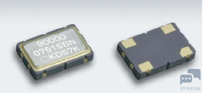

晶体振荡器分为无源晶振和有源晶振两种类型。
. b8 Y, F: d  r
/ i. e- ]/ u/ M) X+ G5 f9 N
' a; r+ Y$ S0 Y# e% @& l3 M无源晶振:
5 x% }! |5 G) F6 M; b4 L3 z
& n; c! O6 }5 B# ~- h) j# O: d! j
' m7 R2 o! d# G0 ~% u
9 D' E7 M% I" V# h
" I# S8 T3 M: b) T( u/ y+ B$ i
        无源晶振与有源晶振的英文名称不同,无源晶振为 crystal(晶体),而有源晶振则叫做 oscillator(振荡器)。8 f( ?$ B" E# m9 g) Y
) f! P+ S8 I) H2 o4 e) J9 g$ `
        无源晶振是有2个引脚的无极性元件,需要借助于时钟电路才能产生振荡信号,自身无法振荡起来,所以“无源晶振”这个说法并不准确;有源晶振有 4只引脚,是一个完整的振荡器,其中除了石英晶体外,还有晶体管和阻容元件,因此体积较大。
) s- W, D& W+ O& }/ l
+ J: h! `$ K: F% e  z9 M        无源晶振和有源晶振的区别很多时候是大家直接通过观察了解到的 。尤其是针对 2520贴片晶振,3225贴片晶振, 5032贴片晶振 ,并且是四脚封装的石英晶振来说, 包括有源晶振,也包括无源晶振。- x  G9 J4 ?+ j2 e5 H0 M- _% Z
: L! C: [# [; g
6 t; t* H$ O9 s  g

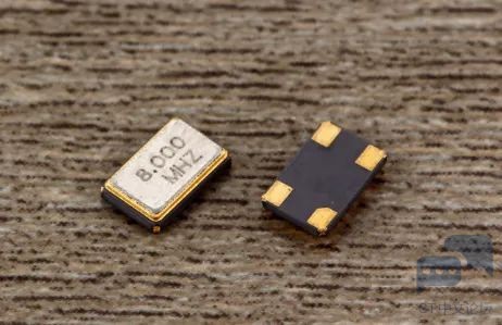

有源晶振
( U8 Y# W" C7 \        有源晶振通常的用法:一脚悬空,二脚接地,三脚接输出,四脚接电压。
" X" d( K, a/ m! K) B6 j: J
9 `# k' |* Y+ ^8 B0 e5 d        有源晶振不需要DSP的内部振荡器,信号质量好,比较稳定,而且连接方式相对简单(主要是做好电源滤波,通常使用一个电容和电感构成的 PI 型滤波网络,输出 端用一个小阻值的电阻过滤信号即可),不需要复杂的配置电路。相对于无源晶体,有源晶振的缺陷是其信号电平是固定的,需要选择好合适输出电平,灵活性较 差,而且价格高。9 g7 W: K6 w* h, J! F* l
  Y) n5 J0 d) u/ z7 X  {, _( F
        有源晶振是由石英晶体组成的,石英晶片之所以能当为振荡器使用,是基于它的压电效应:在晶片的两个极上加一电场,会使晶体产生机械变形;在石英晶片上加上 交 变电压,晶体就会产生机械振动,同时机械变形振动又会产生交变电场,虽然这种交变电场的电压极其微弱,但其振动频率是十分稳定的。8 a4 l% x6 R  r7 P5 H+ L
# L1 S& ~3 w, X# G8 S# e  s$ a
! Z- j! T) U$ }5 |- F( }
. M) z- C' j5 A8 B
        当外加交变电压的频率与 晶片的固有频率(由晶片的尺寸和形状决定)相等时,机械振动的幅度将急剧增加,这种现象称为“压电谐振”。
6 W+ x) a8 D' U7 \7 k9 Z* f" ~' U- e2 x( F; c0 k
        压电谐振状态的建立和维持都必须借助于振荡器电路才能实现。图 3 是一个串联型振荡器,晶体管 T1 和 T2 构成的两级放大器,石英晶体 XT 与电容 C2 构成 LC 电 路。在这个电路中,石英晶体相当于一个电感,C2 为可变电容器,调节其容量即可使电路进入谐振状态。该振荡器供电电压为 5V,输出波形为方波。: P8 E3 q' b, F" Q/ Z" N
# {0 `' C) q8 O) }: m

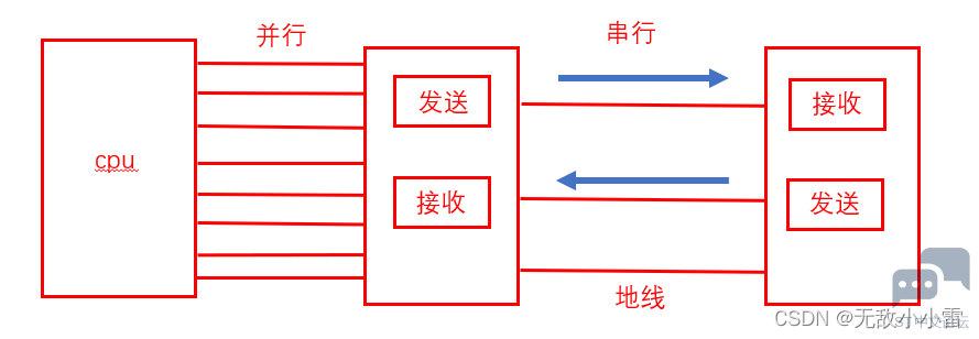

UART、RS232、RS485它们之间的区别:
$ g/ I, N3 T* I2 `7 @+ y        UART,是通用异步收发传输器(Universal Asynchronous Receiver/Transmitter),既然是“器”,显然,它就是个设备而已,要完成一个特定的功能的硬件,它本身并不是协议。那么它要完成什么功能呢?它的最基本功能,是串行数据和并行数据之间的转换。
# H% T* h) e$ \4 A: o7 V
9 t; r4 b/ U2 H: T/ w        这就是UART做的最基本工作,进一步的,它还要控制“发车的班次”,比如确认一个Byte的这8个bit是什么时候开始的,又是什么时候结束的,两个班次之间至少要隔多长时间的缓冲,等等。这一部分,也具有协议的特征,但是相对于道路上的协议,更具有一般性,或曰,是与车在什么道路上开,相对独立的。1 v& r2 S( j% G! U: c5 I, m
2 T5 s0 F2 ?8 A) y+ Y7 d2 A! {* r- m
6 o( e- Y2 |2 P: J1 u6 R
, u2 ]! _/ {9 H* p        RS232/RS485,是两种不同的电气协议,也就是说,是对电气特性以及物理特性的规定,作用于数据的传输通路上,它并不内含对数据的处理方式。比如,最显著的特征是:RS232使用3-15v有效电平,而UART,因为对电气特性并没有规定,所以直接使用CPU使用的电平,就是所谓的TTL电平(可能在0~3.3V之间)。更具体的,电气的特性也决定了线路的连接方式,比如RS232,规定用电平表示数据,因此线路就是单线路的,用两根线才能达到全双工的目的;而RS485, 使用差分电平表示数据,因此,必须用两根线才能达到传输数据的基本要求,要实现全双工,必需用4根线。但是,无论使用RS232还是RS485,它们与UART是相对独立的,但是由于电气特性的差别,必须要有专用的器件和UART接驳,才能完成数据在线路和UART之间的正常流动。
! V$ Z6 q; e, a- Y2 G* D
1 i3 {; r. G2 O% i6 n        UART、RS232、RS485它们实际上都是串口上面的属性,只不过它们的功能不一样。UART的功能是将串行转并行,而RS232、RS485是一种电平标准$ Q+ j6 Z' P. Y' ^1 n) j; u) v

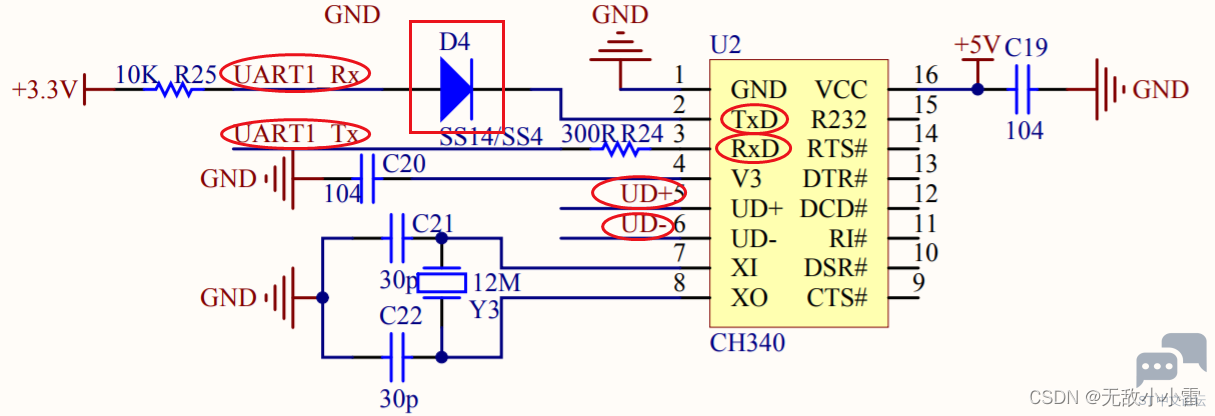

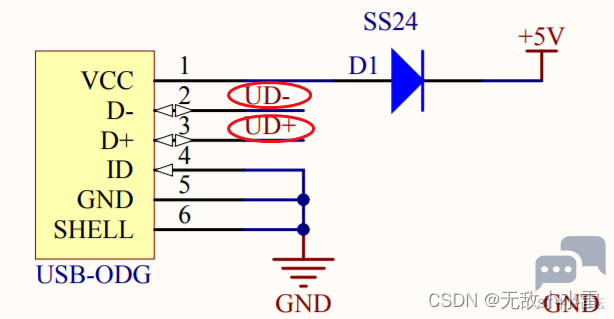

3 G' x/ k3 S" I" f$ S6 ]5 bUSB转串口电路:
0 v1 ]8 P4 ^; @% f  v" J4 G- f& G& n4 l
9 E, j( y0 n6 H5 f1 a' b. z2 L
& R1 h$ }9 A4 b 这是一个USB接口电路,连接电脑。4 S0 t% j; N( ]1 L+ S) p+ q
6 w6 {. E) E; d
% w4 G7 H( J; p& ^+ u
) a/ {- d2 |, \4 \
  b/ y* h* M4 w' O! J
( ~9 x1 k5 h3 u
2 H/ V3 s1 T5 e3 W0 c' [% D6 s# k  @- _- O5 Y- Q2 }2 {

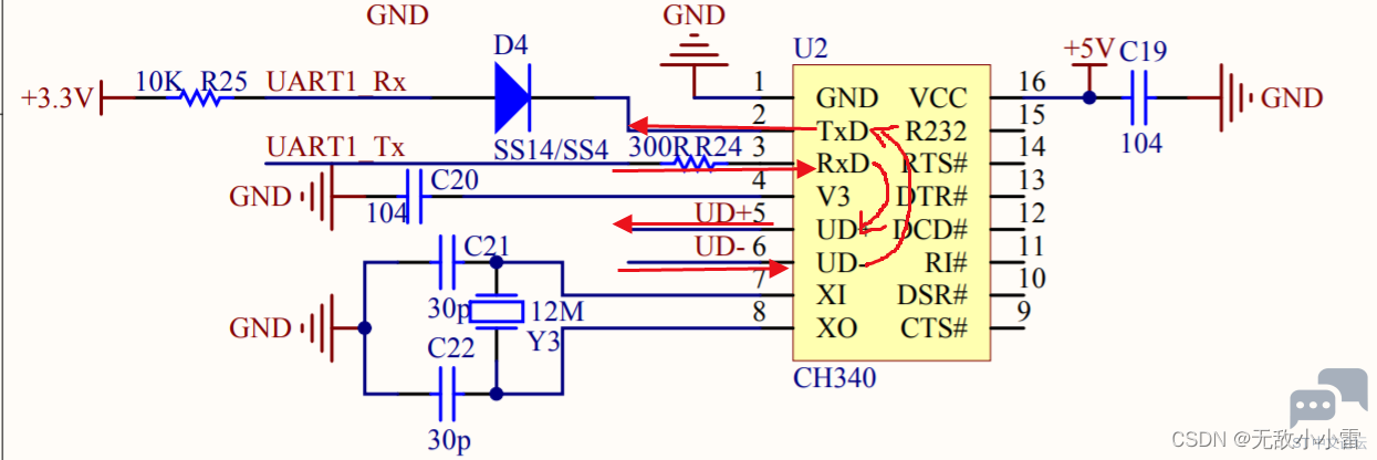

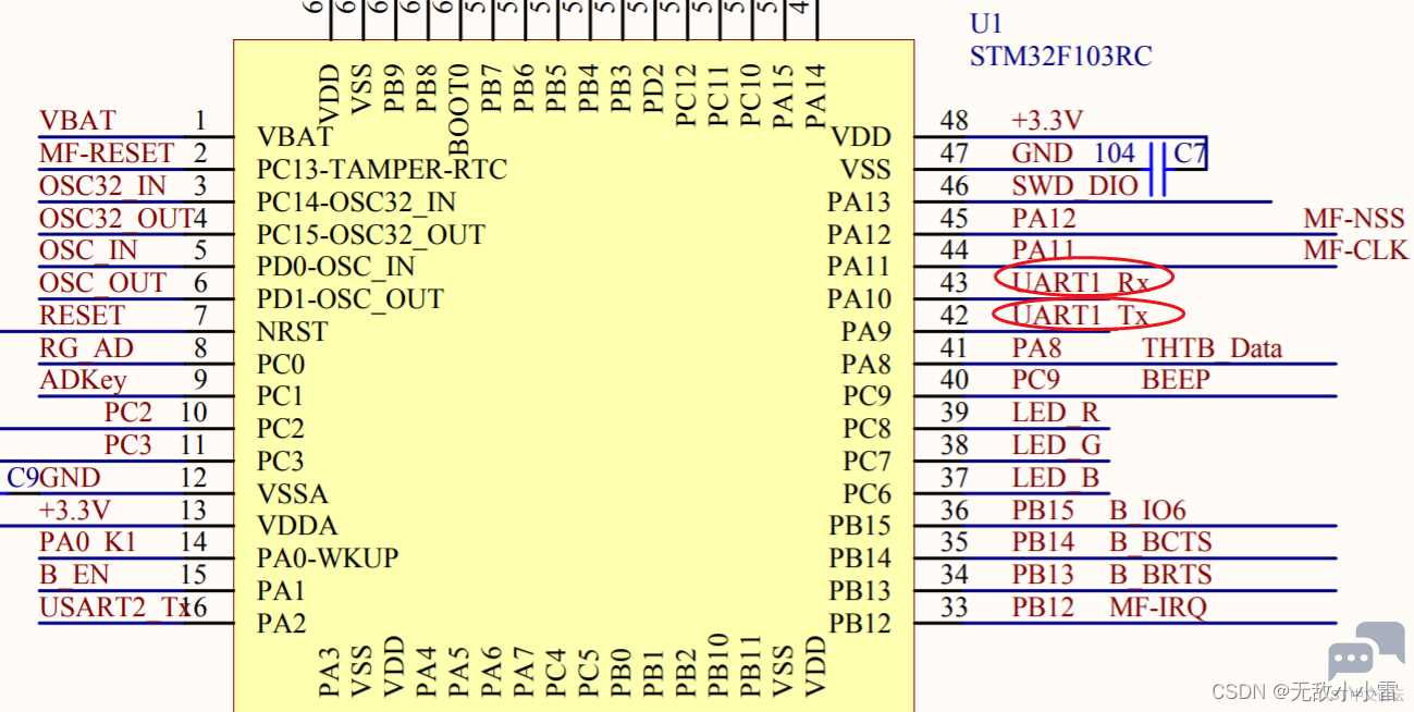

          CH340是一个usb转串口的芯片(USB电路为5V,所以CH340芯片也是5V供电)。当然,串口的电平标准有很多,这里我们可以看到,我们是将USB转换为TTL电平,通过UART来与CPU进行通信。
- k  o/ T& d& c5 V! ?- @+ N: o* e# D
' n/ i  t# w/ C. i* o
        CH340的接收端RXD与CPU的发送端UART1 TX  相连接,即CPU通过TX发送消息给CH340的RXD接收,然后CH340又通过UD+将信息发送给USB接口。8 \; @" O6 \8 @- |$ E4 J  Q
  ]3 J% m' @7 N, B
       同理,CH340的接收端TXD与CPU的发送端UART1 RX  相连接。CH340通过UD-接收来自USB接口发送的信息,而CPU则通过RX来接收由CH340的TXD发送的信息。
. s2 d: k7 U% B0 t" }) `, T- o: ?/ @7 I
2 k& B5 j  X3 j6 \0 _        注意:CH340也需要用外部晶振电路来驱动。因为它需要在时钟的基础上面来发送/接收数据。" w( Q% I% `2 Y, r1 _0 B' V
1 k: [2 R4 i6 Z

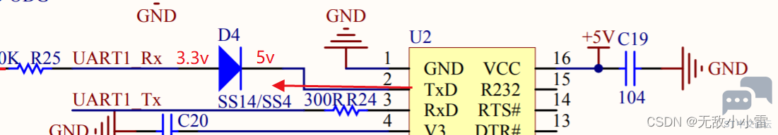

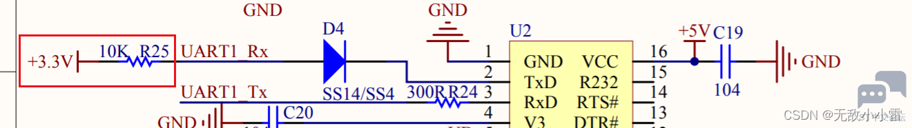

, c% e  k% f- Y1 f4 z0 Z2 M8 U那为什么红框处要加一个二极管D4?
, E6 _7 {, b- T1 r* k; M        我们可以看到,CH340芯片是5V供电,而cpu是3.3V供电。当cpu的UART1 RX接收来自CH340的TXD发送的数据的时候,此时D4二极管截止,D4二极管的阳极就为上拉电阻提供的3.3V,而不是CH340芯片的5V。那么此时,cpu识别到的电平就是TTL电平3.3V,而不是5V电平。
% {+ d5 Y5 [' n; [
, O  {; M; u( E9 }9 I* h
- J. k8 }& C, e  |) S) Z, F3 s
) x& d5 _$ Z% ]2 V% o
' ^; `) N4 k$ p
: W! n" M) p* U% R
* l; R$ ]# w) n4 ^) V
" c! D- g1 ]6 b% X注意:有的芯片供电是3.3V,它是不需要加这个二极管和上拉电阻的。5 `) D4 b: H2 O6 z6 U
