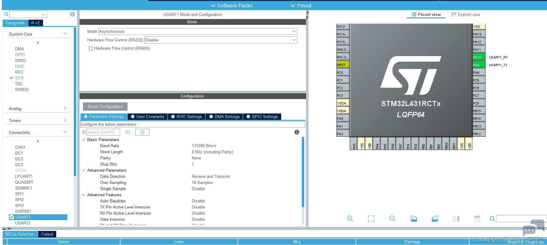

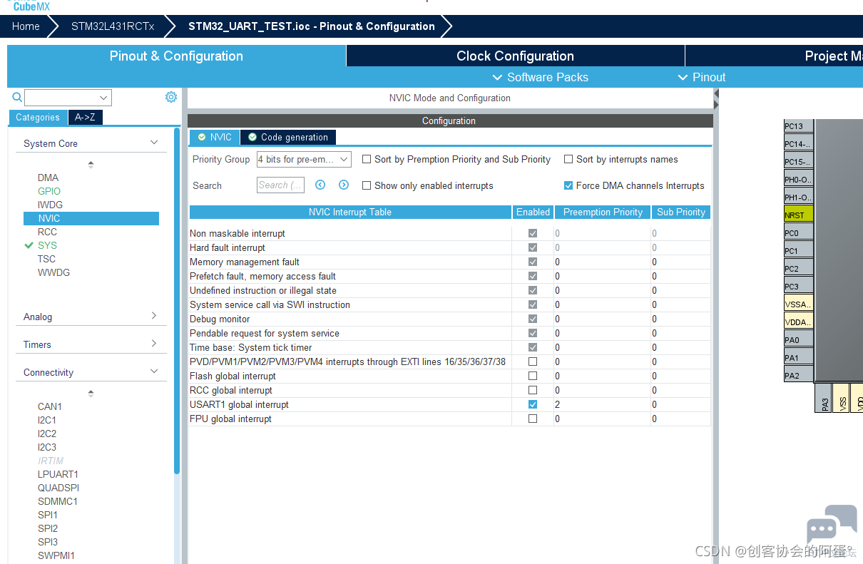

cube配置+ _% k* r) L1 S* v& E
设置串口波特率和中断
5 u9 E; a+ L% ~6 O- S+ Z$ w

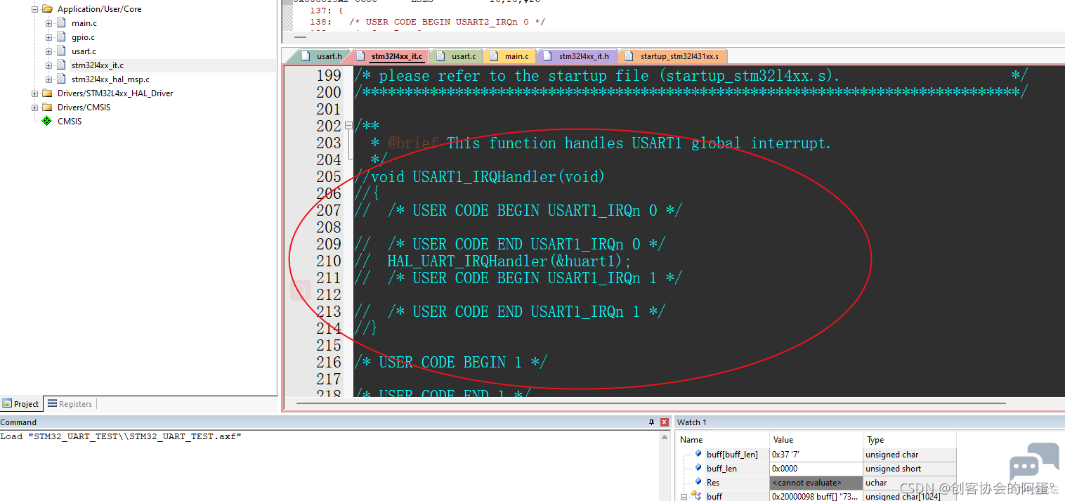

1 r; E' x& B8 i* |1 l生成工程文件,去hal库的 "stm32l4xx_it"里注释掉串口中断函数(官方有问题,我们自己写!), i, L2 ?2 a7 ?( [3 c
* o5 D/ X3 R7 u4 v/ ]  ~# n  H

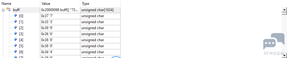

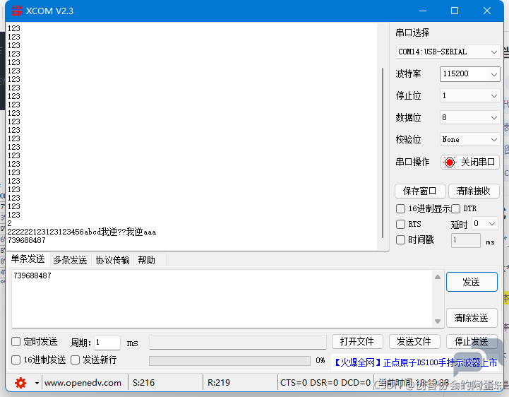

效果
& p4 \' a8 n) ?  H
, o4 a9 n- D- b" |3 l2 |
/ P; T3 `, d  F! O! V2 r% h& l' b- X; [' K, E) M" ?1 V7 u  {0 V) I4 t
77104ae25c19490884ac4bdb211a2188.png # ]# |0 u7 O/ B$ S+ f
