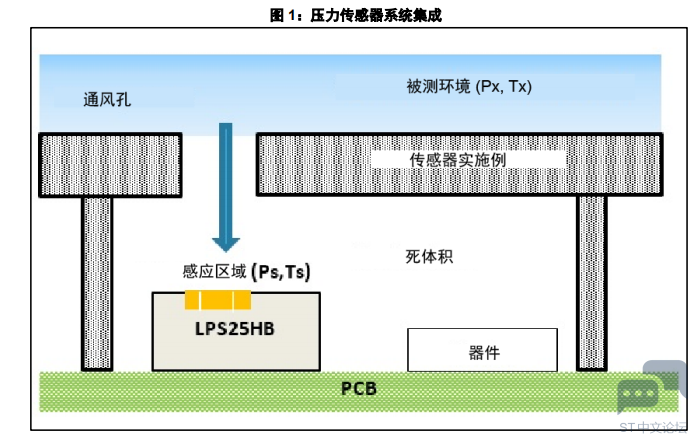

图 1:“压力传感器系统集成”中描述了典型传感器集成案例,其中传感器的实施例设计必须使被测环境的压力(Px)和温度(Tx)条件和代表空气入口附近的传感器感应区域周围条件的(Ps, Ts)尽可能一致。
因此,为了获得可靠且一致的测量结果,必须确定机械设计中涉及的所有参数,以使传感器尽可能暴露于外部环境,并获得更快的响应速度(就压力和温度而言),从而符合要求达到的设计规范。
被测条件的任何变化必须在传感器测量值上得到一致反映,当压力和温度快速变化时同样如此。因此,集成设计必须保证环境条件与感应区域的条件相互匹配,无论在“稳定状态”(静态条件)下还是在动态条件下。

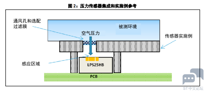

一般而言,目标是设计的响应时间不能低于产品规范。为了使系统集成后静态和动态条件下的传感器性能最大化,建议使用下列指南(取决于设计规范),同时参考图 2:“压力传感器集成和实施例参考”:
1. 以实现与被测环境的最佳关联为目标放置传感器,并尽可能靠近通风孔
2. 空气不流动的空间过大会延长响应时间,对压力响应时间的影响明显;因此,建议尽可能减少不流动空间的体积,尝试在传感器周围形成定制外壳。
3. 通风孔应尽可能大;数量级低于感应元件几何尺寸表示集成尺寸合理。
4. 通风孔的深度必须尽可能小。
作为集成设计的参考,图 2:“压力传感器集成和实施例参考”描述了上述建议的示例。为了将环境关联最大化,从而缩短响应时间,应将传感器周围的体积(死体积)最小化,并使通风孔尺寸具有与感应区域相同的数量级。增加了过滤膜保护,用于保护传感器免受水或恶劣环境的侵蚀。

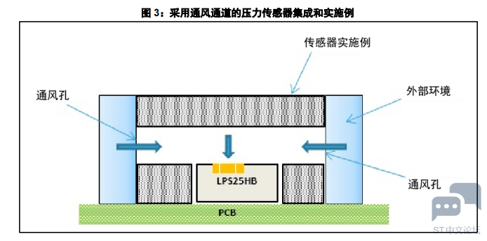

另一种实施例(成本更高,但传感性能更高效)是带有气流结构的设计,如图 3:“采用通风通道的压力传感器集成和实施例”所述。带有多个通风孔的设计是一种成本更高的解决方案,但可提供更快的响应时间(具体取决于设计规格)。

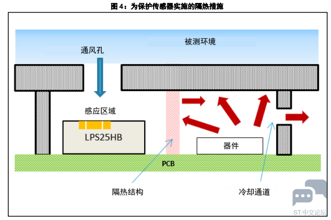

因此,必须将传感器放置在与这些热源相隔正确距离的位置,并保证合适的隔热措施,建议按照图 4:“为保护传感器实施的隔热措施”中的描述,在实施例内部采用隔热结构。另外,还建议根据特定布局,让通风孔靠近热源以充当冷却通道。

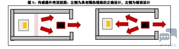

如传感器外壳截面图图 5:“传感器外壳顶视图:左侧为具有隔热措施的正确设计,右侧为错误设计”所示,左侧为有隔热结构的良好设计;热源远离传感器且热防护结构位于中间。右侧为错误设计,传感器周围温度受附近元件热辐射的影响。
