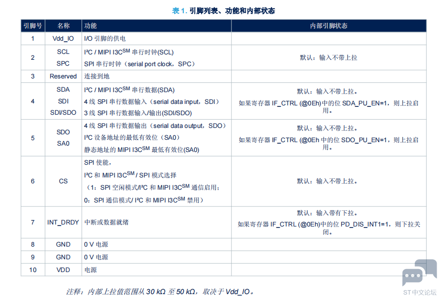

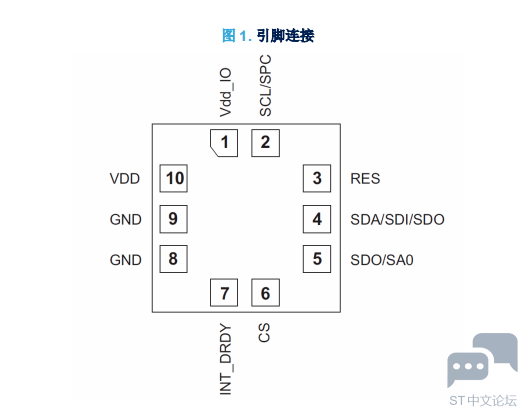

1 引脚说明

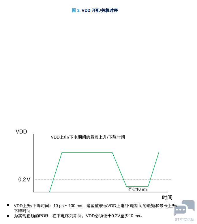

实际上,在配置成单触发模式时,LPS27HHW 可以在控制 MCU 需要的关键时刻读取环境数据或配置成 continue模式时,可可以持续以预先设置的频率(固定输出速率)读取数据。该器件提供较宽的 VDD 电压范围(从 1.7 V到 3.6 V)和 1.7 V 到 VDD + 0.1 V 的 Vdd_IO 范围。VDDIO 引脚可在 VDD 引脚之前或与其同时通电,但在器件完全可操作(符合规则)时,Vdd_IO 电平必须低于或等于 VDD + 0.1 V。为了避免潜在冲突,在上电时序期间,建议将连接到器件 IO 引脚的线路设置为主机侧的高阻抗状态。此外,为保证器件能正确关断和下次上电序列成功,建议将 VDD 线接地(低于 0.2 V),并保持此电平至少 10 ms,如下图所示。在管理器件电源(VDD 和Vdd_IO)时,需要考虑上电时序和封装型号。

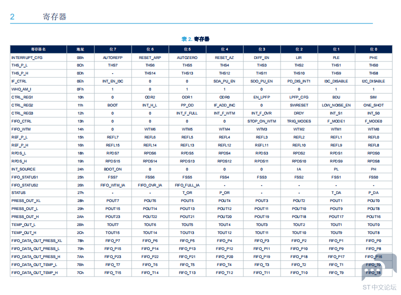

下电模式用于令器件置于休眠状态。器件处于下电模式时,不会采集任何数据,器件内部几乎所有的模块都会被关闭,以最大限度地降低功耗。在下电模式中,LPS27HHW 会达到其在供电时的最低功耗。处于下电模式期间,I²C / MIPI I3CSM / SPI 通信串行接口保持激活状态,以便与器件通信并设置配置。保留配置寄存器的内容而不更新输出数据寄存器,可保存进入下电模式前存储器中采样的最后数据。当 CTRL_REG1(@10h)寄存器的 ODR[2:0]位置为“000”时,器件进入下电模式。

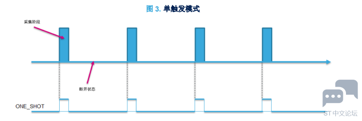

3.2 单触发模式

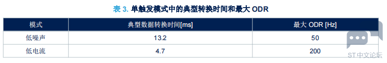

单触发模式用于以所需速率执行单次数据采集。采集完成后,器件自动设置为下电模式。当设备处于下电模式(CTRL_REG2(@11h)中的 ONESHOT 位(默认为“0”)置为“1”)时,必须启用单触发模式。发生这种情况时,可以执行单一数据采集,且读取的数据在输出寄存器中可用。当采集完成并且更新了输出寄存器时,器件将再次自动进入下电模式,并且 ONE_SHOT 位自动清零(至“0”)。
单触发模式与编程的输出数据速率(ODR)无关。此模式取决于微控制器/应用处理器将 ONESHOT 位置为 1 时的频率。单触发模式下生成新数据所需的典型时间和可达到的最大 ODR 频率位于下表中,且严格由所选低噪声/低电流模式决定(请参考第 3.4 节 低噪声/低电流模式配置)。

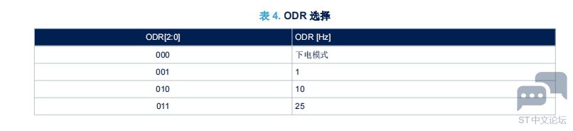

3.3 连续模式
连续模式旨在以特定的预定义可选输出数据率(ODR)持续读取数据。根据选定的 ODR 频率使用每个给定时间更新的读数更新输出寄存器。可以通过 CTRL_REG1(@10h)寄存器的位范围 ODR[2:0]选择 Continue 模式 ODR。当ODR[2:0]位被设置为不同于“000”(下电模式)的值时,器件会进入 Continue 模式,并立即开始采集气压和温度数据样本,然后以选定频率将样本放入输出寄存器(表 4)。
