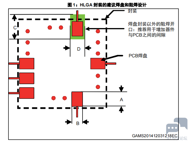

PCB 焊盘和阻焊的一般建议如图 1 所示。请参考芯片数据手册了解焊盘个数、尺寸和间距。
• 推荐将阻焊掩模打开到 PCB 焊盘以外。
• 强烈建议不要将任何结构放置在传感器下方的顶部金属层上(电路板的同一面)。必须将其定义为禁入区。
• 连接到焊盘的走线应尽可能对称。焊盘连接的对称和平衡将有助于元件自对位,并在回流后更好地控制焊膏收缩;
• 为了让芯片实现最佳性能,强烈建议将螺钉安装孔安排在与传感器的距离超过 2 mm 的位置。
• 为确保芯片正常工作,焊盘 1 标志(如果有)必须不连接。
• 为防止噪声耦合和热-机械应力,建议遵循下列标准工业设计元件放置实践。
2.1 PCB 设计规则
PCB 焊盘和连接走线在设计上应对称。
对于间距大于 200 µm 的 HLGA 焊盘:
A = PCB 焊盘长度 = HLGA 焊盘长度 + 0.1 mm
B = PCB 焊盘宽度 = HLGA 焊盘宽度 + 0.1 mm
对于间距等于或小于 200 µm 的 HLGA 焊盘:
C = 阻焊开口长度(如适用)= PCB 焊盘长度 + 0.1 mm
D = 阻焊开口宽度 = PCB 焊盘宽度 + 0.1 mm
