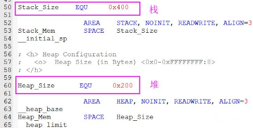

    如何设置STM32的堆栈大小?
    在基于MDK的启动文件开始,有一段汇编代码是分配堆栈大小的
. h# l& ^+ L* T* P7 M- D# w' ^8 }) ^
2 k6 O2 Q) i' e, D3 ?/ p9 x1 u% E) a) T

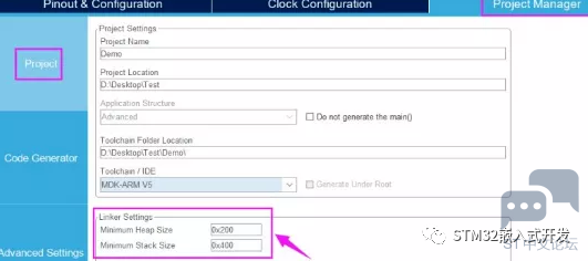

这里重点知道堆栈数值大小就行。还有一段AREA(区域),表示分配一段堆栈数据段。数值大小可以自己修改,也可以使用STM32CubeMX数值大小配置,如下图所示。
+ [8 i8 L! J2 {. w4 h) q3 \
# }: u7 S$ e9 V$ Q+ E" u' r: ^7 P
    STM32F1默认设置值0x400,也就是1K大小。; X+ W& p) b2 D8 d; n6 _5 B
  • Stack_Size EQU 0x400- p* k# P! _  h, x2 |" G0 |6 L

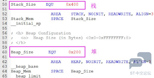

    堆(Heap)的默认设置0x200(512)字节。
# ~, `- W; m4 _
  • Heap_Size EQU 0x200- h( u( x$ l  ]4 j6 v

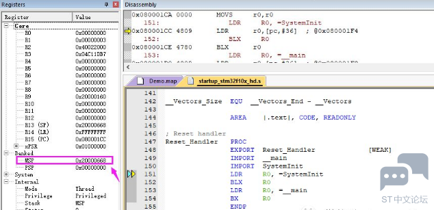

    这里4+6=1640,转换成16进制就是0x668,在进行在调试时,会出现:- y1 m4 ^$ p  R4 T( p
0 N1 ]; |, p: s+ @+ @* a- ?
0 g1 m( {! {& |; g

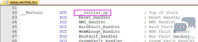

    这个MSP就是主堆栈指针,一般我们复位之后指向的位置,复位指向的其实是栈顶:
2 ^+ k3 z7 }0 H' i/ ]& l
7 d7 F2 b% w# |7 U- B- N2 g1 ~1 y

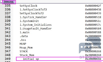

    而MSP指向地址0x20000668是0x20000000偏移0x668而得来。具体哪些地方占用了RAM,可以参看map文件中【Image Symbol Table】处的内容:
