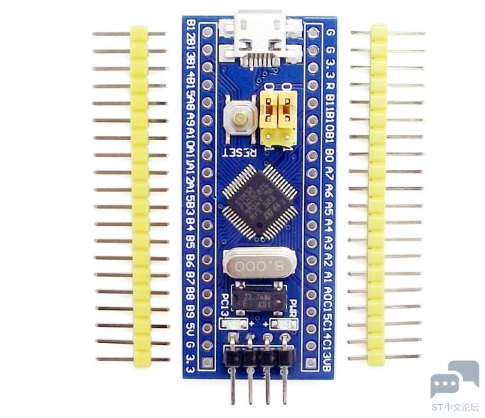

硬件模块; b6 ]: P" f; ~$ ^4 O
单片机一块
, h5 g  m: J  [1 g% A1 G  m, X+ L
4 M& C" u0 w9 V# _, O
  w9 J8 t! a8 Q5 k+ f
8bb6ca9673b75f2192772834027feab1.png : q9 ~6 C' T! T; Y7 w9 D7 z, }, X

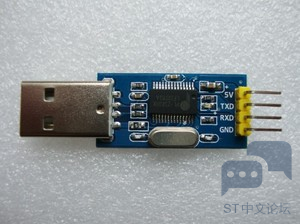

USB转ttl接口一只
! K: W. J1 _3 S( }3 v4 b: C( f) F; O. \' u. R# X
d1e45e84d3ea907d7b5e127e7653b397.png 0 o& o1 Y! l2 L0 {- ~( x* u$ z

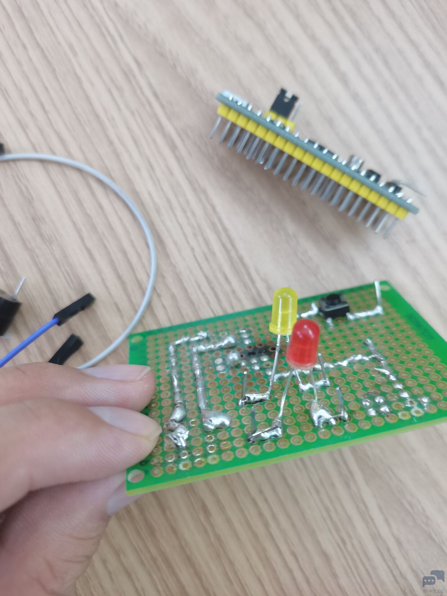

6 P5 B* u3 E2 _手动焊接LED灯两个(分别用于开关和亮度,引脚用排针引出更方便接线)/ X" b0 f& \; n0 F
( D3 P9 k7 _& g4 A; J2 P7 t1 _
+ I: u% X+ H) f# b( c( L eb8575fcdcffe2a893bbd337499a01f9.jpg 7 r  P: c0 Z4 e; G
