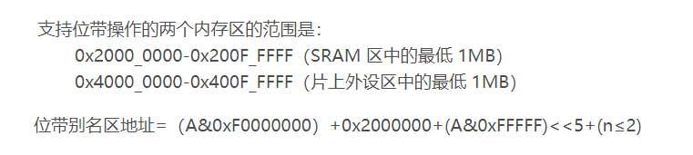

一、位带操作
- u5 H3 ^0 Q7 N' L' Z  在学习51单片机的时候就使用过位操作,通过关键字sbit对单片机IO口进行位定义。但是stm32没有这样的关键字,而是通过访问位带别名区来实现,即将每个比特位膨胀成一个32位字,通过位带别名区指针指向位带区内容。
- {* V$ Q! {5 ]# t6 I! \- F- u; U0 K6 w  R3 U9 Z9 _7 j
" t+ m$ J8 e4 p  支持位带操作的两个内存区的范围是:
% N  }- i( z4 ]( n, C- E              0x2000_0000‐0x200F_FFFF(SRAM 区中的最低 1MB); c% f5 m0 S7 ^1 i8 j8 h; d1 H
              0x4000_0000‐0x400F_FFFF(片上外设区中的最低 1MB)
5 s. g* W, k, D& l8 ~0 G
/ o; j9 w- w* K
& W8 k; P# h1 D8 U9 s: L( d" O
      位带别名区地址=(A&0xF0000000)+0x2000000+(A&0xFFFFF)<<5+(n≤2)
2 V& l: e5 q/ }6 H% x
! l; `) ]9 k% [# r
' V+ @8 @( _4 m& w  其中A为位带区地址,n为该字节的第几位。
5 A+ X' ~: F* u: O- k* V% z4 v4 F- U8 a
* N4 H' W7 @( }: d3 U9 G
       这里再不嫌啰嗦地举一个例子:
4 l$ ~( F- X' Z       1. 在地址 0x20000000 处写入 0x3355AACC4 Z2 D  s6 {) Y2 m  E* [
       2. 读取地址0x22000008。本次读访问将读取 0x20000000,并提取比特 2,值为 1。! E$ d& K; N0 l+ Y$ O5 I* _& {
       3. 往地址 0x22000008 处写 0。本次操作将被映射成对地址 0x20000000 的“读-改-写”操作(原子的),把比特2 清 0。4 @4 ~+ {4 j, }2 j( k
       4. 现在再读取 0x20000000,将返回 0x3355AAC8(bit[2]已清零)。
