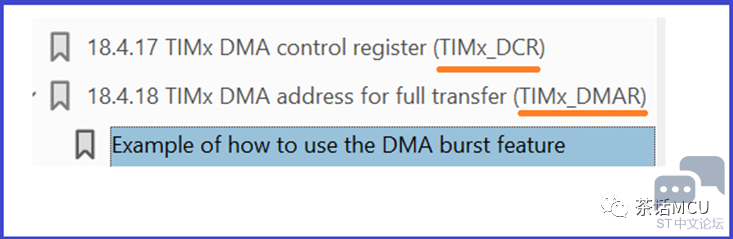

他目前使用的芯片是STM32F401,虽有点老旧,但我查看了手册,确认该芯片的TIM3是支持基于TIMER事件实现TIME寄存器与内存间的DMA BURST传输的。即每个TIMER事件可以申请多个DMA请求从而实现定时器寄存器与内存间的批量数据传输。要知某个STM32 TIMER是否支持上述功能,只需查看STM32参考手册的相关定时器的寄存器中有无TIMx_DCR和TIMx_DMAR寄存器的介绍。

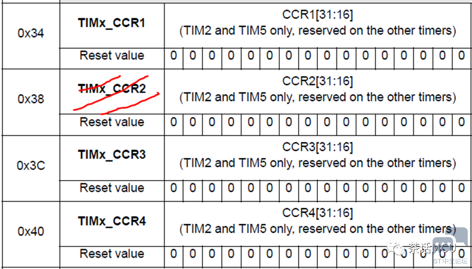

2 `6 d* b: x& N既然支持,为什么实现不了呢?关于这个功能我们还需要注意几点: 1、所选择的TIMER必须支持基于定时器事件的DMA BURST传输功能。 2、触发事件必须是来自参与DMA传输的定时器事件,不能是别的定时器事件。比方说你想实现TIM1的寄存器与内存间的DMA BURST传输,触发事件不能是来自TIM2、TIM3这些非TIM1的事件。 3、定时器DMA Burst传输时,用来被BURST访问的定时器寄存器应该是同一定时器的而且是地址连续的寄存器,不可跳跃访问。比方说像下面某TIMER的4个比较寄存器物理地址是安排在一起的,而CH2恰好因为某些原因没有被用上。 2 o2 r" X# M* E
4 j/ o1 Q; A( E- V/ b
如果你仅对CH1/CH3/CH4三个通道的比较寄存器的值做BURST访问,此时尽管CH2没有被用上,BURST访问的传输个数应该是4而不是3。 4、STM32 HAL库里的例程或函数重点在演示相应的功能或特性,但它不能包罗万象或保证适用于任何场景。有些时候我们可能需要在现有库函数的前提下适当地做些调整来满足需求。

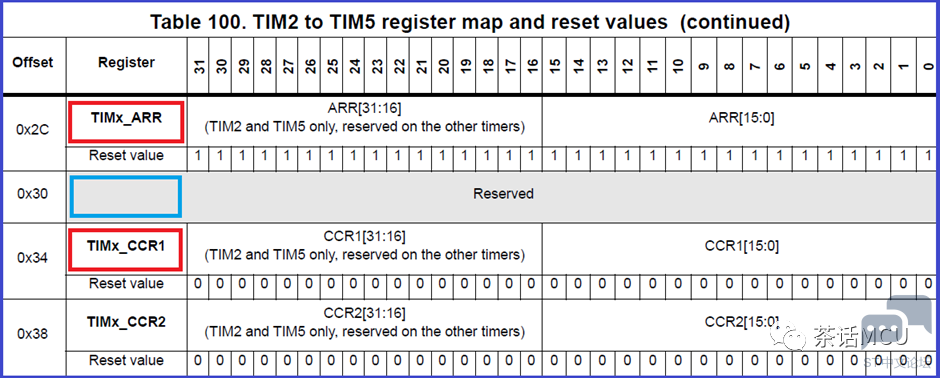

结合这几点,我们一起排查下。第1点、第2点已经核对过了,没问题。看看第3点,即设置BURST传输个数。下图是F40x系列TIM2~TIM5的内存地址映射图。
+ ?8 V9 \; b1 g0 k+ \9 Y1 x) Q6 _( j, {3 @" Z$ z5 h5 W5 t* T
$ o) t* D9 z7 Y V; y K
现在使用者真正需要用到的寄存器只有TIM3->ARR和TIM3->CCR1两个寄存器,但二者中间还有个预留空位【其它高级定时器的RCR寄存器的位置】也必须算进来,即这里BURST传输个数应该是3而不是2。 8 N, T+ U5 r4 ` p; F ]) }

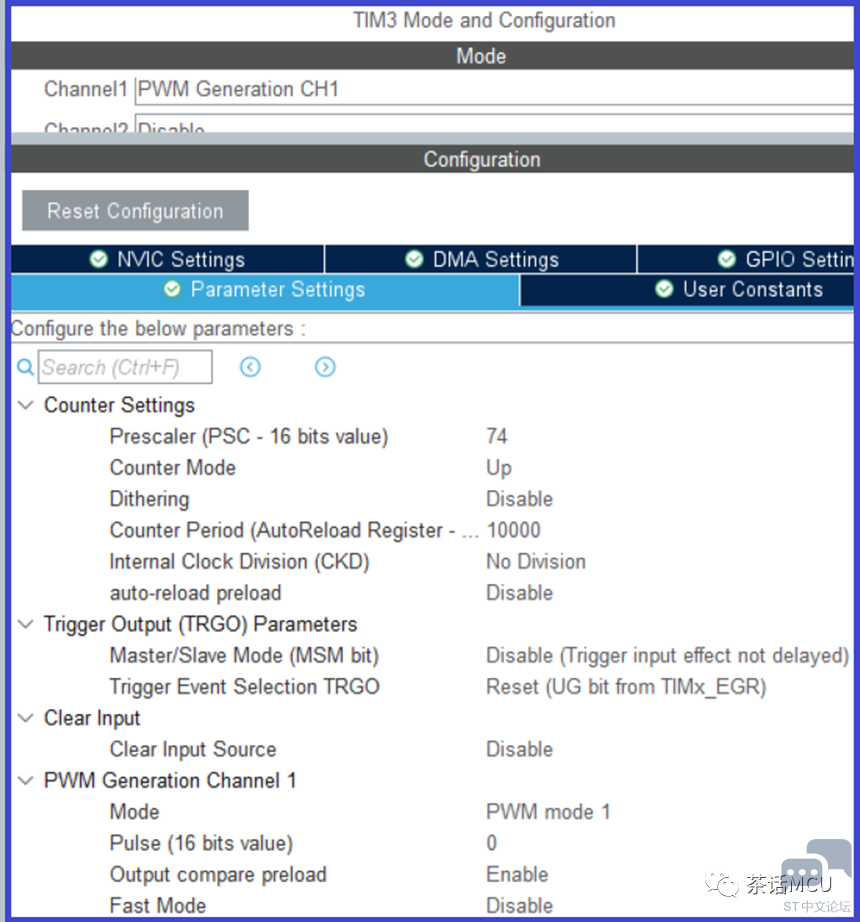

我使用CubeMx对TIM3进行配置,参考配置如下: 7 V. f. k: C4 A/ r6 d+ S- o7 A7 I
6 m9 s5 ^9 E- z; G. Q

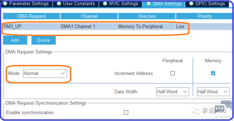

开启TIM3基于更新事件的DMA传输功能并做相关配置。
3 w! z. t3 N n# N
8 [ T* I0 K9 M, Q' ]& M& {: P2 ] N* R8 {8 `9 H2 K/ Z; p

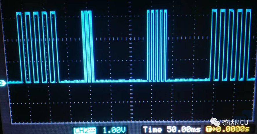

编译、除错后,运行程序可以看到我所期望的结果。即我每隔一会儿就发出5个脉冲,3次为1个循环。测试代码都放在这里,供参考使用。这里不逐句解释了,具体使用时结合库代码来研究即可。 |! M1 u5 @8 T7 I# U1 S

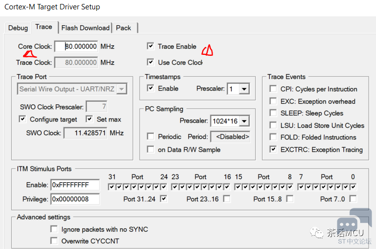

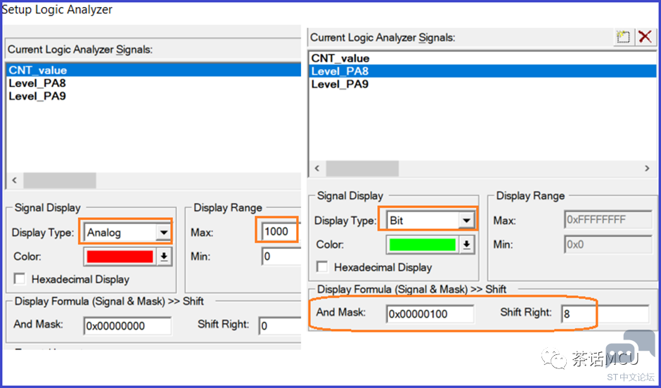

这里的CNT_value连续记录TIM2计数器的值,这里为Analog量。
1 C0 A4 v9 }7 ?7 x; T5 ?7 x2 ]
Level_PA8记录GPIOA_PIN8的电平情况,1或0两个值之一,为Bit量。 " y* y; U* A7 e. J% F9 z; I) u# X
Level_PA9跟Level_PA8是完全相同的数据类型,显示的是GPIOA_PIN9的电平。显然,逻辑分析仪配置里关于Level_PA9的显示算式的屏蔽数应该是0x00000200,右移位为9。我是在SYSTICK的毫秒中断里读取GPIOA->IDR的值即管脚电平到变量Level_PA8和Level_PA9的。【下图中Core Clock填写芯片支持的最高主频】 5 `' {0 L2 }9 j) o4 w2 g0 l
