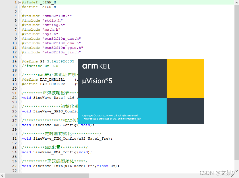

% \0 d( ?3 Q0 T5 o打开任意keli工程
. |3 q* n' E% @( r0 f. h% r! k& k6 E- w! x
3abfd84a31744e26becb5fac0ecf553d.png * D" M. `3 H$ O8 c. a' y

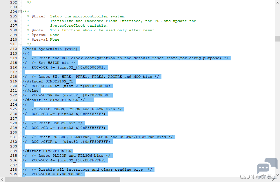

4 d% T# x! g2 P( I+ @+ [/ G: D打开system_stm32f10x.c
9 @: O+ f/ c( s+ H1 ?' o' \( V0 z9 ?% q3 R4 K$ l
3 _0 u, [+ _! Z% u7 x
. h% N1 L, k2 O  m
# N' x7 I9 t8 n0 a3 g; b
找到systeminit函数 全部注释掉4 U9 V0 m5 Y# h* f0 P/ R
: @  ?; m3 F, U1 ~+ L
9 |  F  _7 u0 S$ M8 i0 L

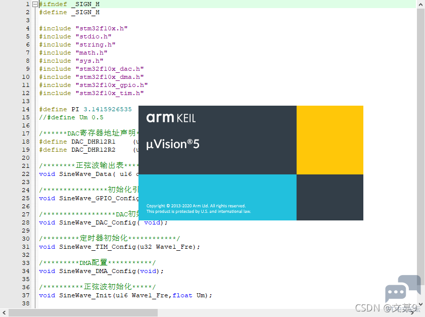

+ }$ U6 l) C' m" S然后在下面粘贴以下代码(这段代码来自CSDN的一位大佬,我不是原作者)
6 x" D+ a2 u1 f0 `2 f' s
5 \, b5 @" c6 @9 i7 a4 g4 e& ~
直接替换就可以用了& \  ?' \( d: U$ Y* b( r2 U8 M( H
