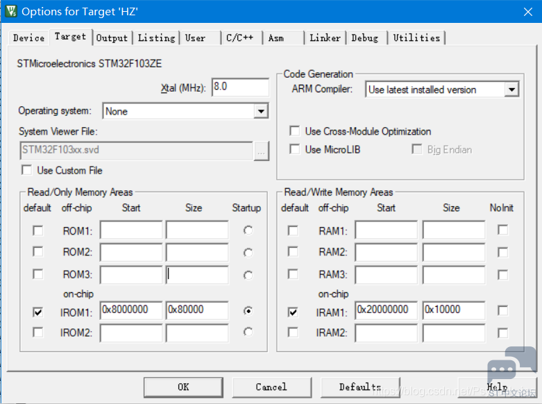

该芯片内部自带了64k字节的SRAM,以及512K的内部FLASH
IROM1=0x80000=512K 和IRAM1=0X10000=64k的大小

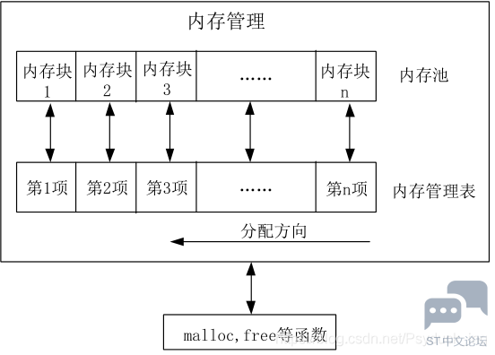

分块式内存管理
   分块式内存管理由内存池和内存管理表两部分组成。内存池被等分为 n块,对应的内存管理表,大小也为 n,内存管理表的每一个项对应内存池的一块内存。
   内存管理表的项值代表的意义为:当该项值为 0 的时候,代表对应的内存块未被占用,当该项值非零的时候,代表该项对应的内存块已经被占用,其数值则代表被连续占用的内存块数。比如某项值为 10,那么说明包括本项对应的内存块在内,总共分配了 10 个内存块给外部的某个指针。
   内存分配方向是从顶->底的分配方向。即首先从最末端开始找空内存。当内存管理刚初始化的时候,内存表全部清零,表示没有任何内存块被占用

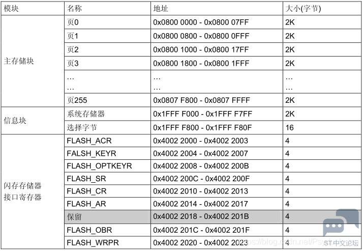

STM32F103ZET6的flash资源详解
  ZET6芯片内部内置了512K字节的flash,用于存放代码和数据常量,是主存储块,起始地址为0x08000000,这是程序执行的起始地址,此时的BOOT0和BOOT1都接GND.被划分为256页,每页2K字节
同时开发板外置了16M字节的外部flash芯片,即为W25Q128
采用spi通信传输,分成256个块(BLOCK),每块64k字节,每块又分成16个扇区(sector),每扇区4K字节
相当于stm32外接了一个硬盘,虽调用速度慢,但数据不分丢失,一般用于存放FATFS文件系统,字库,图像,日志等
