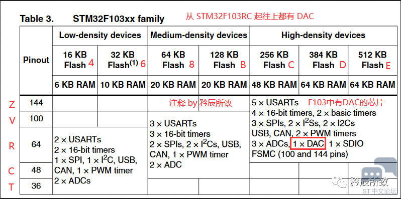

STM32F103: STM32F103 系列带有 DAC 的型号如下图列表所示(从 STM32F103RC 起往上都有DAC):
7 Z# e ~+ j4 h" w% P 那这么看到,如果使用STM32F系列,那么至少也得从64pin 的 STM32F103RC 开始使用了。 至于 STM32F1 系列的其他型号,比如 F100、F101、F102、F105/7 等系列,因为不常用,我也没有特意去查找。 考虑到想找一个与 STM32F103 Pin to Pin 的,我又去找了另外一个常用的系列,STM32L1系列 ,居然发现了 STM32L151C8 居然也有 DAC, 这倒是可以用用。

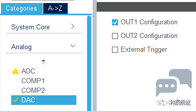

那么同样的,8位模式下面的计算方法: 三、CubeMX DAC配置 那么接下来我们来简单测试一下 DAC 的效果,这里我们使用 STM32CubeMX 软件进行配置。 DAC 的配置是相对很简单的,如下图: # Q! d5 H% o' Q/ R3 y

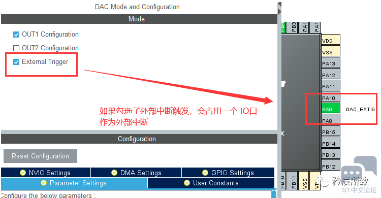

- R+ @8 Z" y% L( x' d r4 @" s$ y 选择两个输出通道,其中 External Trigger 选项为是否选择 外部中断EXTI9 触发,如下图: 4 ^$ C- Q: C/ q* {) U; l6 \

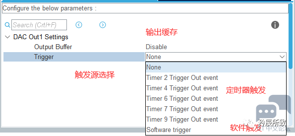

我们测试的时候使用软件触发,不使用外部中断,所以这里不选择。 DAC 的基本设置,很简单,对于博主使用的 STM32L151 来说就只有2个选项:

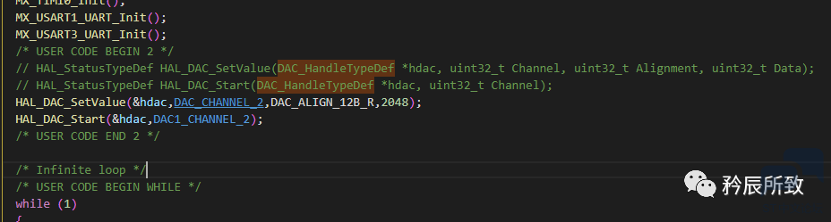

* ^) Y n" A! g% i: c* N 关于输出缓存: DAC选择了输出缓存,可以用来减少输出阻抗,无需外部运放即可直接驱动外部负载。但是输出的电压没法低于20mv。 不使能输出缓存,DAC可以输出低于20mv的信号。 对于其他型号的 DAC ,可能还会有下面两个选项: Wave generation mode : 波形生成模式:可选 三角波发生器 ( Triangle wave generation ) 和 噪声波形 ( noise wave generation ) Maximum Triangle Amplitude : 最大三角波幅: 0-4095 对应 0V~3.3V & Y! g5 R- {5 o" P! }6 ~! N 这里要额外说明一下,最后一个选项 software trigger (软件触发) 与 选择 None (没有触发源)的区别。 这两种触发源很多小伙伴在使用的时候会搞糊涂,实际上这两者是完全不同的,先用文字简单解释一下(简单使用 HAL 库,不了解寄存器没关系,这里只是为了说明区别,): 选择 None (没有触发源): 只在向 DAC 数据寄存器 DHR 写入数据之后,DAC 转化模块自动转换一次。 选择 software trigger (软件触发): 向软件触发寄存器 SWTRIGR 中写入命令时触发转换,将 DOR 寄存器中的数据进行转换。 但是在这个之间需要向 DAC 数据寄存器 DHR 写入数据, 再进行软件触发操作。 可以说,software trigger (软件触发)就比 None (没有触发源) 多一个步骤,首先都要写 DHR 寄存器写入数据,写完后 None 自动转换,但是 software trigger 需要多一步软件触发操作。 在标准库中,使用步骤区别: 如果模式为 DAC_Trigger_None : 直接使用 DAC_SetChannelxData() 设置输出电压,就可以设定输出电压的大小 如果模式为软件触发: 每次在使用 DAC_SetChannelxData() 设置或者修改输出电压后, 还需要调用 DAC_SoftwareTriggerCmd(),使能软件触发。 在 HAL 库中,没有单独的软件触发的代码,因为 HAL_DAC_Start() 函数中包含了软触发转换的代码。 所以在 HAL 库中,建议的使用方法步骤为: 初始化完成后,先使用 HAL_DAC_SetValue(); ,然后再使用 HAL_DAC_Start(); ,这样的先后顺序不管是使用上面的那种方式,都能够正常输出电压值。 明白了 软件触发 以后,在平时使用中需要谨慎使用,因为每一次修改输出电压后,都必须产生一次触发信号来使得 DAC 触发 。 5 y$ _/ h# `9 T' r+ p% [; K 接下来简单测试一下 STM32 的DAC。 6 i. Y# o; C; O/ J. P; u 基础测试就是非常简单,使用 STM32CubMX 生成代码后,直接加上两句话就可以使得 DAC 有输出了,比如下图示例: 1 I- H$ N% g# ~+ u

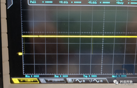

上面设置 value 为 2048 ,根据上面的 0-4095 对应 0V~3.3V,可知,我们的电压值为 1.6V 左右。 然后直接测量 通道2(PA5) 的电压,如下: * S6 ]7 o. p# I" h$ E+ P! q2 F4 V i) z; e( a+ z2 f' S3 Q

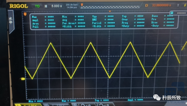

P2 y) d- a: | , ]! s4 C+ l9 ]3 F8 @- ^0 h 4.2 波形输出 上文我们说过,对于我目前使用的 STM32L151 不支持波形输出,其他型号的可能可以直接设置,那么我们自己来简单实现一个波形输出,也是比较简单的:
直接上一下波形图: 8 A1 c9 ?! M' M% [* @, e. ~
上面的图形,有个小小的疑问,按理来说,从 0 ~ 3.3V 需要的时间 4095 ms ,4s 多,但是实际上花的时间比这多得多(5s 一个格子快2个格子了),难道这里是单片机处理 DAC 的值所需要的花费的时间 ? 这个问题如果发现问题的小伙伴还望告知!谢谢! 简单的测试就这样吧,一切还是比较正常的,具体的后期 DAC 会在设计 0 - 10V 输出电路的时候再次测试。
