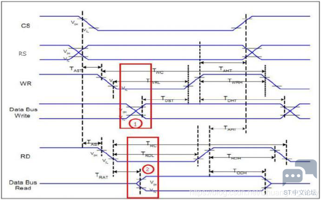

6 F8 r: d; c( J- Z, w7 F6 `8080接口模式的时序如下图所示:
' R1 A- j, d1 z
, t; Z4 B' J6 o* M: w' [, P 微信图片_20230628170322.png ( W0 O. ]# L- k4 G3 c; w
6 a/ P0 Z! z$ [
在WR跳变为低电平后,液晶屏开始读取总线上面的数据  X' Y8 s2 R2 G: d4 f6 ~: f
在RD跳变为低电平后,液晶屏开始放置数据到总线上面

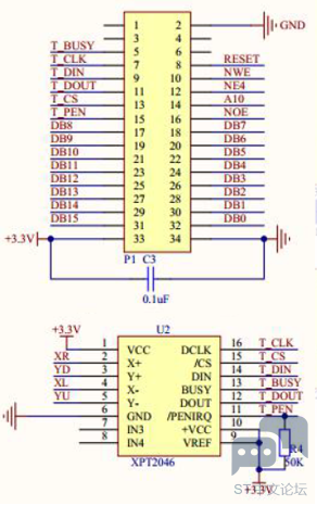

本例程使用3.0寸的TFT-LCD模块,驱动芯片为R61509VN,分辨率240*400,接口为16位的80并口,自带触摸功能,该模块原理图如下所示:8 z( j+ C  D8 X
$ |5 l$ v, B* J9 P* \* z' t
# f5 b1 T! \/ @: @+ S0 d+ h, S/ h7 a$ a) r+ n

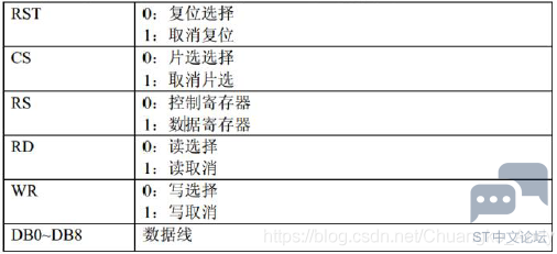

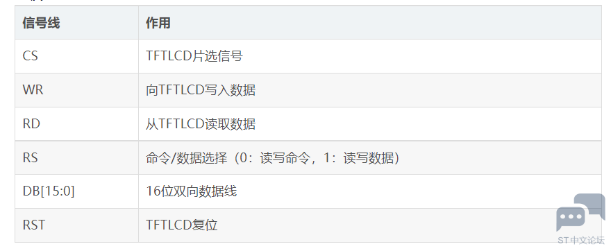

该模块的80并口有如下信号线:
) H$ Q9 k& j( W% e$ w) y) X6 I
& X5 W+ _) v  U2 N$ _3 x% A. U
2U`}0C87G_E__B$MG5%@YZV.png - s2 |) U% ?; j! h# C( y* n% E

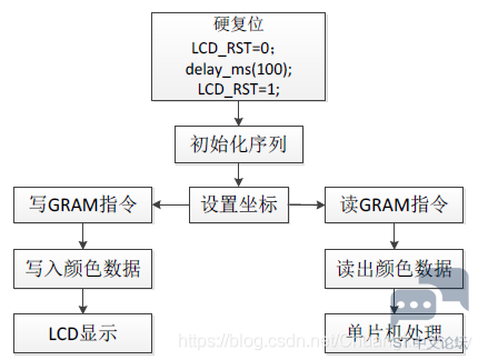

# K4 d3 e& ?8 _* w任何LCD的使用流程都可以简单的用以下流程图来表示,其中硬复位和初始化序列只需要执行一次即可。画点流程:设置坐标 --> 写GRAM指令 --> 写入颜色数据,然后在LCD上就可以看到对应的点显示写入的颜色了;读点流程:设置坐标 --> 读GRAM指令 --> 读取颜色数据,这样就可以获取到对应点的颜色数据了

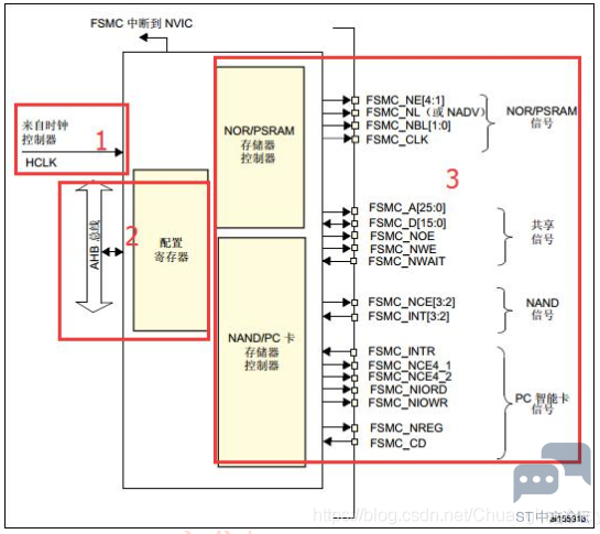

1.2 FSMC简介
3 W, k% W4 W. g' JFSMC(Flexible Static Memory Controller即灵活的静态存储控制器)是STM32系列采用的一种新型存储器扩展技术,能够连接同步、异步存储器和16位PC存储卡,STM32通过FSMC可以与SRAM、ROM、PSRAM、NOR Flash和NAND Flash等存储器的引脚直接相连。STM32F1的FSMC内部框图如下图示:( m" ^; B: U; y! R4 _
0 B0 c" w  K% w: J
9 L' P. {  c3 J. |* P# F
. ?- O6 D" {  ^1 Y时钟输入:FSMC的时钟来自时钟控制器HCLK
5 R% k7 Y  w  V. K2 \' S. H4 x7 S. VAHB接口:CPU和其他AHB总线主设备可通过该AHB从设备接口访问外部静态存储器
, C5 t  s( K( ^* `# M" B( \# K2 K外部设备:FSMC将外部设备分为2类,NOR/PSRAM设备和NAND/PC卡设备。它们共用地址数据总线等信号,但具有不同的CS以区分不同的设备
( F% d, H$ K1 c$ ~: K! |: N5 h* z4 ^$ g) Q! ^  U( R0 E# w6 L

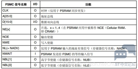

本例程中使用的是FSMC的NOR/PSRAM存储器控制器部分,即把TFTLCD当成SRAM设备使用。NOR/PSRAM存储器控制器的接口信号功能如下图示:0 i# N$ ?+ O1 S# p4 P. Q# y
: k* ?# S% j3 C' L4 p: g
微信图片_20230628170309.png . y* ?2 J: |3 n# C( z
, K# Y' w  Z7 t3 H9 |
从上图中可以看出外部SRAM的控制一般有:A0 ~ A25、D0 ~ D15、NWE、NOE、NE[x],如果支持字节控制还有UB/LB信号。而TFTLCD的信号线包括:RS、DB0 ~ DB15、WR、RD、CS、RST等。由此可见它们的操作接口信号完全类似,唯一不同就是TFTLCD有RS信号没有地址信号

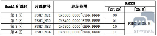

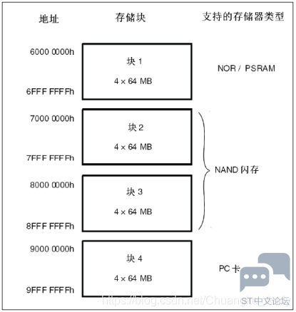

: {0 b) y+ q5 }下面介绍一下FSMC的外部设备地址映射,从FSMC的角度外部存储器被划分为4个固定大小的存储区域(Bank),每个存储区域的大小为256MB,共1GB空间,详见下图:
! Q/ |& H. A0 o3 h- Y: |
& E3 v8 V; }0 }0 I: U. _
微信图片_20230628170306.png + f* t2 S5 X( r+ X
# Q3 s8 s  b0 z6 o7 C1 s9 r7 V& m

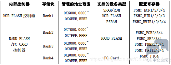

Bank1可连接多达4个NOR Flash或PSRAM存储器器件,此存储区域被划分为4个NOR/PSRAM区域,带4个专用片选信号;Bank2和Bank3用于连接NAND Flash器件;Bank4用于连接PC卡设备;对于每个存储区域,所要使用的存储器类型有用户在配置寄存器中定义。FSMC各Bank配置寄存器如下图示:) U) Q' V3 B8 [& d/ L) ]

这里使用的是Bank1,Bank1又被分为4个区,每个区管理64MB空间,每个区都有独立的寄存器对所连接的存储器进行配置。Bank1的256MB空间由28根地址线(HADDR[27:0])寻址,HADDR是内部AHB地址总线,其中HADDR[25:0]来自外部存储器地址FSMC_A[25:0],HADDR[27:26]用于对4个区寻址:

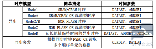

/ ]8 s; L) f. Q# BFSMC的NOR Flash控制器支持同步和异步突发两种访问方式,选用不同的时序模型时,需要设置不同的时序参数:
) m% m5 Y  \- `5 A  |4 b+ F7 a" ^7 v, A. m9 \8 M% I
% }. |! c( l! i5 H# k- t7 T1 c; J* q5 n2 T6 N
同步突发访问方式:需要设置CLKDIV(分频系数)、DATLAT(获得第一个数据所需要的等待延迟)1 l8 Y, O" W5 O. ^# {
异步突发访问方式:需要设置DATAST(数据建立时间)、ADDSET(地址建立时间)、ADDHLD(地址保持时间)$ Z3 m' f- [  D) R, [
5 h3 N4 e' s! u
在实际扩展时根据选用存储器的特征确定时序模型,从而确定个时间参数与存储器读写周期参数指标之间的计算关系;利用该计算关系和存储芯片数据手册中给定的参数指标,可计算出FSMC所需要的各时间参数,从而对时间参数寄存器进行合理的配置& n1 t  W# N# J1 c. m4 H1 R: X# W
3 e4 ]' {; e+ K

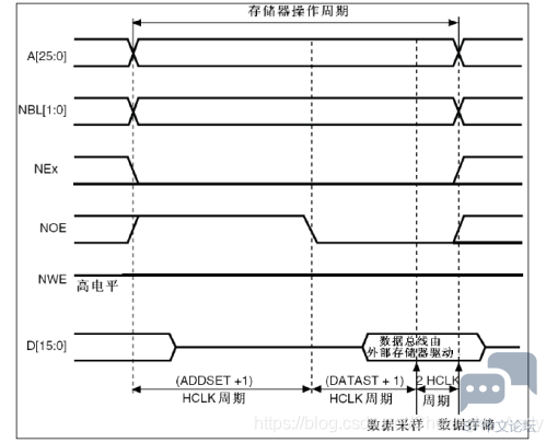

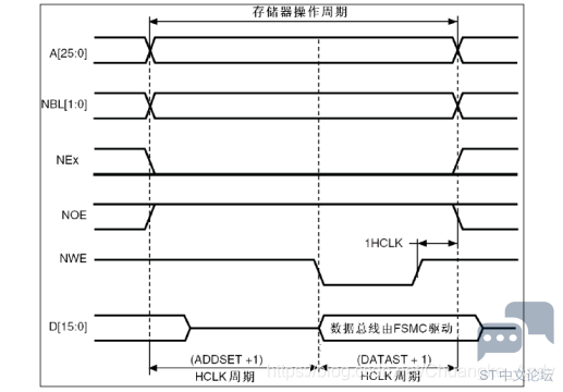

这里使用异步模式A(ModeA)方式来控制TFTLCD,模式A的读操作时序图如下所示:
0 r6 C1 I. n  I9 p. l2 G+ `7 y% e7 k; O4 y
微信图片_20230628170247.png : g* _+ f- r1 t3 _: i" V6 s2 v

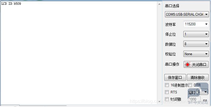

D1指示灯用来提示系统运行状态,TFTLCD的ID通过串口1打印输出; M7 G0 _+ l0 V. m+ L; h3 c0 E' w

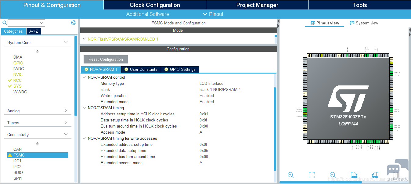

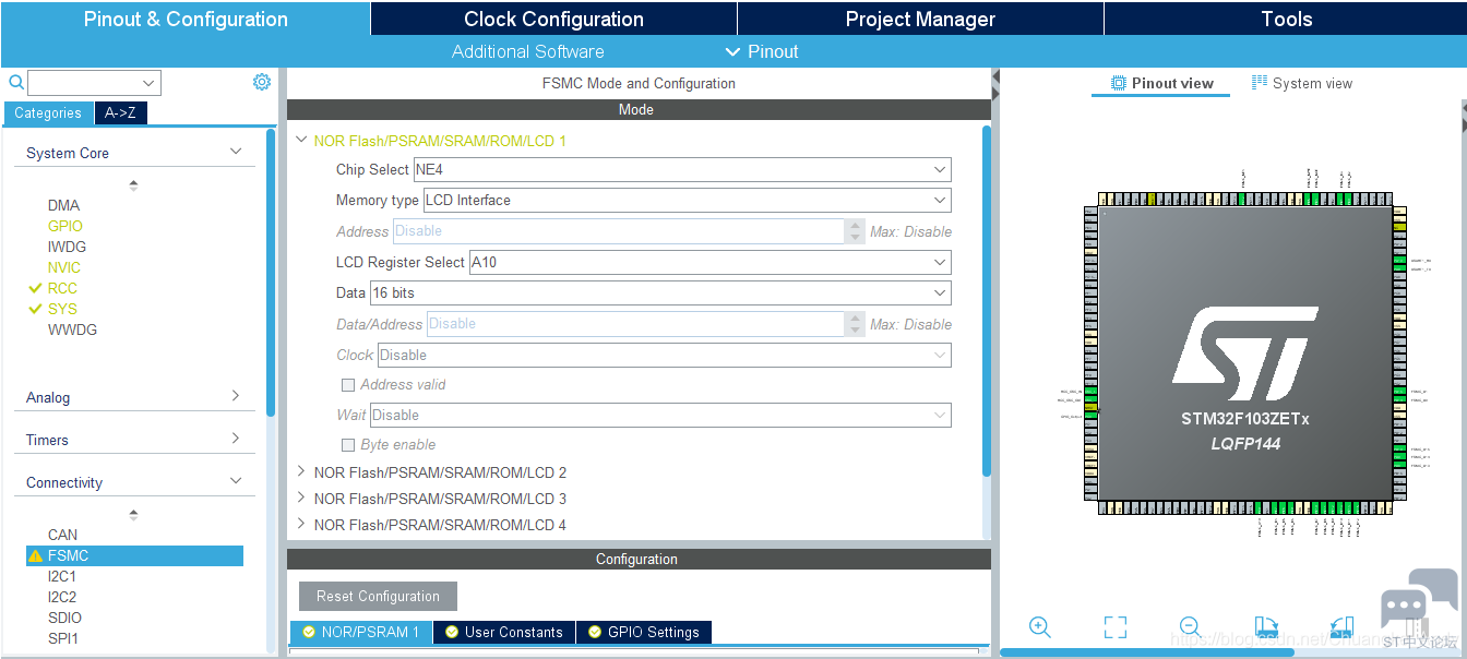

4 w6 ]4 A  L9 x- C➡️ 选择FSMC,选中Bank1,片选为NE4(即Bank1的第4区),存储器类型选为LCD Interface,LCD寄存器选择(RS)设置为A10,数据宽度设为16位6 P  l, j+ M. v0 {* l% N: x  I4 G
8 u2 y" ~( |( Y, [# a
微信图片_20230628170225.png # e+ @) t3 s& Y
7 m* f6 V& d+ H$ L6 w9 `
  E* ^5 W7 J5 g! Q$ [
➡️ 在配置菜单中,使能存储器写,根据LCD驱动芯片的数据参数设置地址建立时间、数据保存时间、总线周转阶段持续时间(设置为0),模式设置为A  u0 x0 Q1 \: }& g, r
# {; n- ^% a: c
微信图片_20230628170222.png * H) C% m, Q& M
$ g7 b! o) w) k

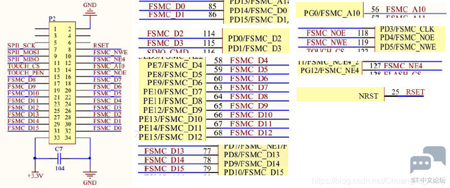

本例程使用FSMC存储器1的第4区驱动LCD,TFTLCD的RS接在FSMC_A10上,CS接在FSMC_NE4上,并且是16位数据总线,可以在tftlcd.h里定义如下LCD操作结构体:
/ H! P  R' P' W& g9 \6 M

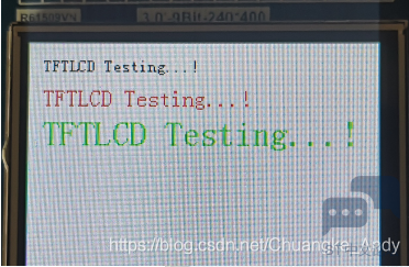

1 X9 \4 J9 G6 B2 u4.下载验证

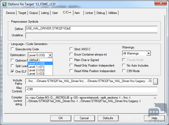

8 b+ r# u# V. I8 ySTM32CubeMX生成的代码默认优化级别为Level 3,在此优化级别下编译无误下载到开发板后,可以看到D1指示灯不断闪烁,但是LCD屏不能被点亮;将优化级别调整到Level 0编译下载后,LCD屏能够被点亮
3 Q! }3 ?! }& I4 YKEIL5中C/C++优化等级介绍:
' S7 D8 O6 G* u0 s5 {$ Y) Z) Q-O0:最少的优化,可以最大程度上配合产生代码调试信息,可以在任何代码行打断点,特别是死代码处。
& u% \0 S  T* f) }: X6 I- N-O1:有限的优化,去除无用的inline和无用的static函数、死代码消除等,在影响到调试信息的地方均不进行优化。在适当的代码体积和充分的调试之间平衡,代码编写阶段最常用的优化等级。2 l) _8 k3 k( G5 ^) b1 a
-O2:高度优化,调试信息不友好,有可能会修改代码和函数调用执行流程,自动对函数进行内联等。
7 o5 N. i& G$ ?  ^-O3:最大程度优化,产生极少量的调试信息。会进行更多代码优化,例如循环展开,更激进的函数内联等。% `7 s7 @5 O: u/ H" |# S- j( q
$ v( N+ {( T% b3 P) Y$ V
微信图片_20230628170217.png # X% I5 ^% H& _+ B: d' s
; {, ^, ]7 s7 m, u2 V编译无误下载到开发板后,可以看到D1指示灯不断闪烁,LCD屏显示相应的文字,串口打印出LCD的ID信息
0 u4 T' R/ |3 _1 L% p& U, l6 x, y1 Z8 F
