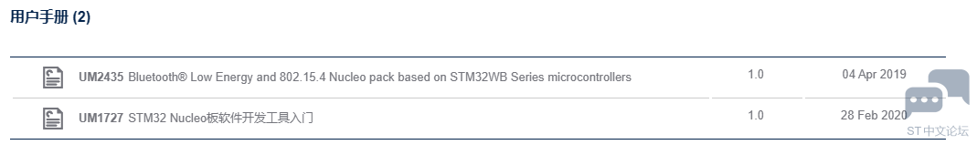

再上述页面点击“文件”后,找到并下载一下两个文档。
um1727讲述个个不同的开发环境配置 um2435详细介绍NUCLEO-WB55开发板,内含原理图、各个模块介绍,以及如何跳线等! um2435很重要!!</font>

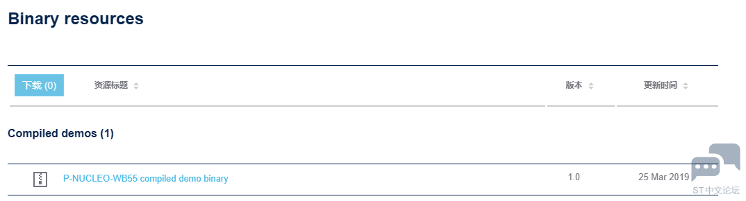

点击“工具与文档”并拉到最下方,即可下载相关的出厂测试程序,都是HEX文件

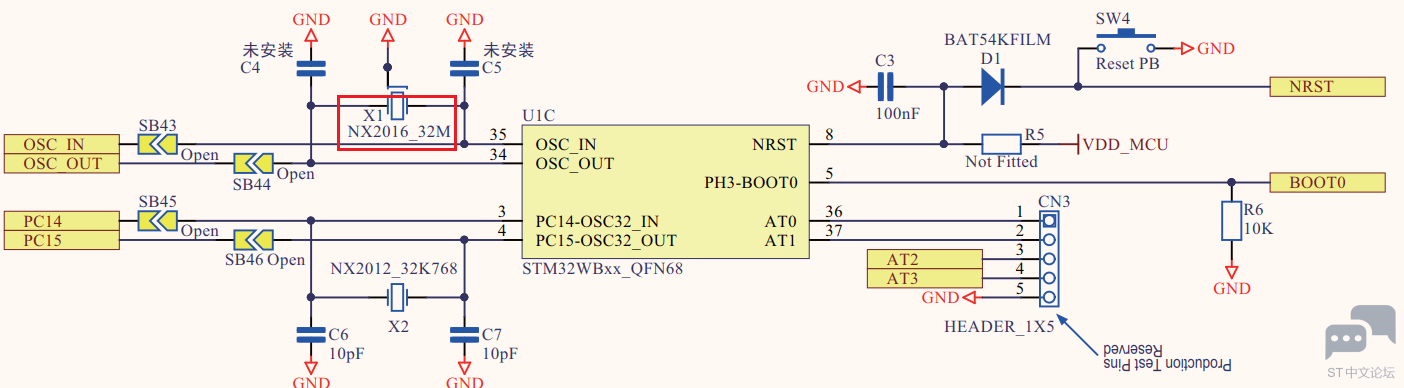

结合um2435文档 可知NUCLEO-WB55采用68引脚VFQFPN68封装的STM32WB55RG设计。

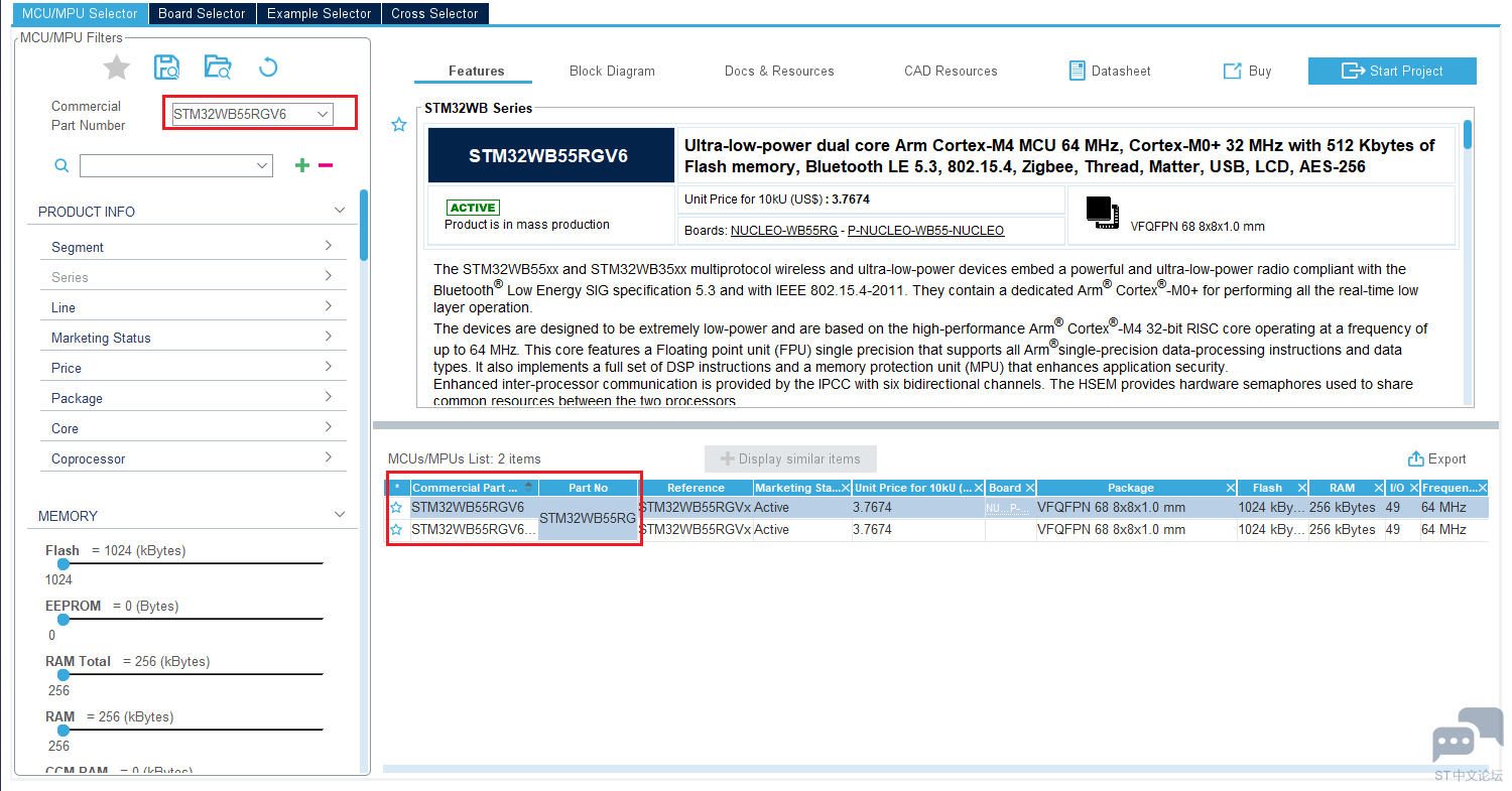

1、打开STM32CubeMX
输入STM32WB55RGV6,双击跳转到配置界面

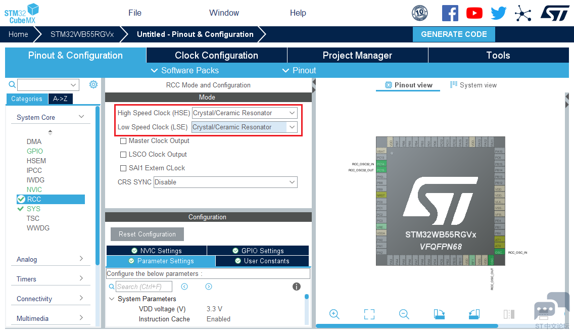

2、配置RCC时钟

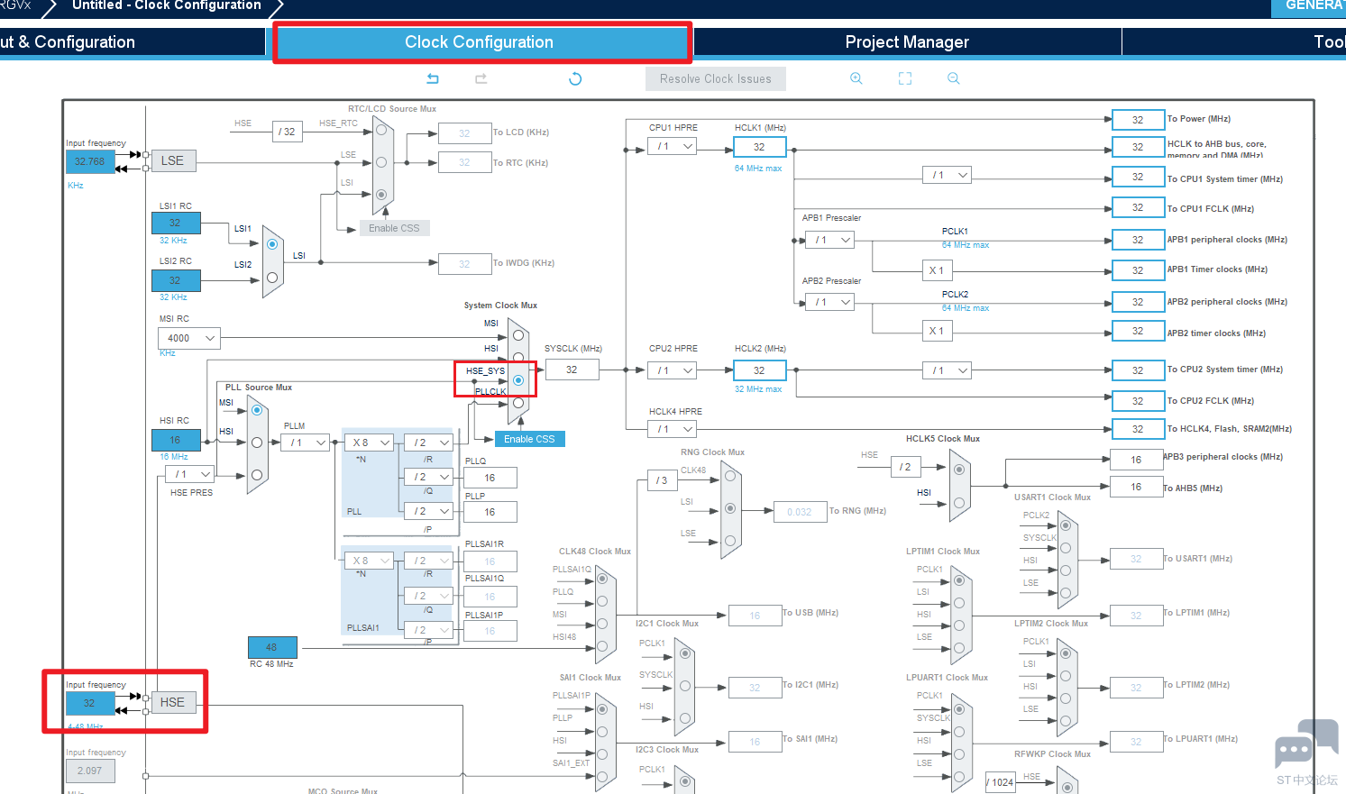

2.1、打开高速、低速时钟
2.2、配置时钟树
结合以上原理图,打开时间树将高速时钟设为32M,并选择使用高速时钟作为主频。

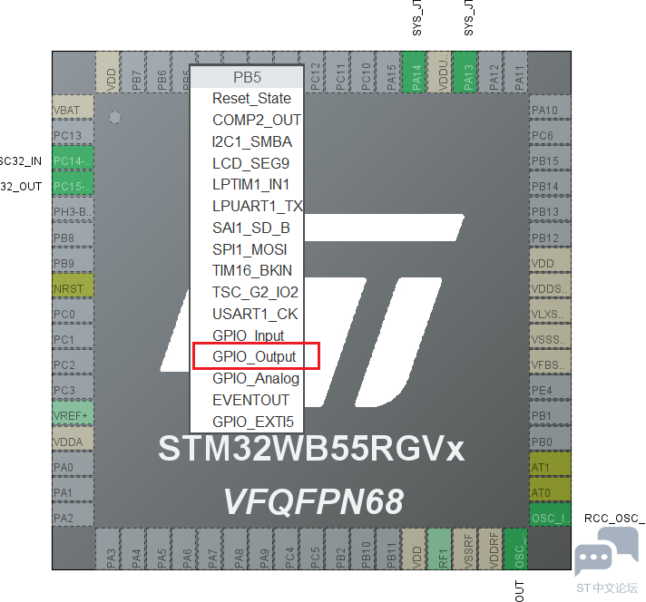

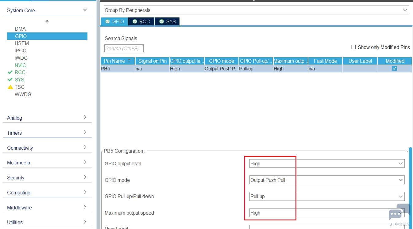

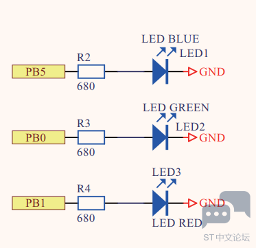

结合原理图可知PB5高电平可以点亮LED1。
配置GPIO
所以右键单击,选择GPIO输出模式
进一步配置PB5,从上到下依次为输出高、推挽输出、上拉,高速IO模式

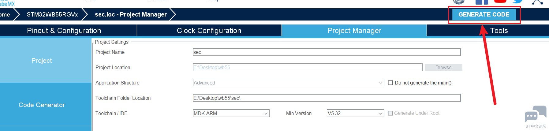

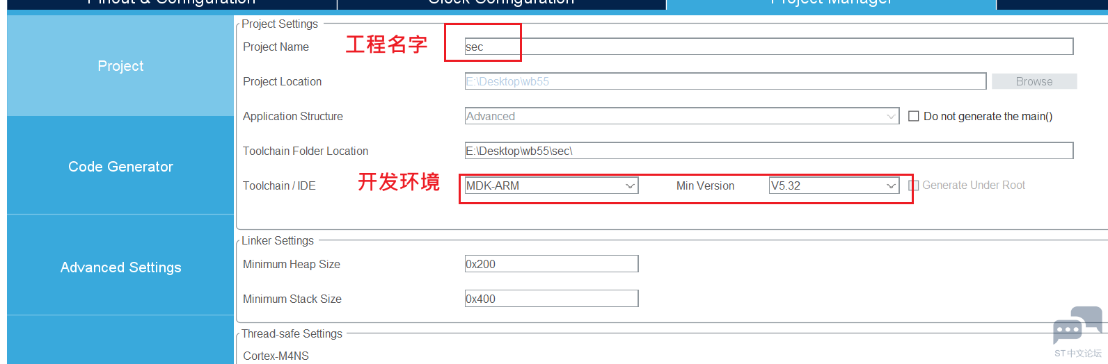

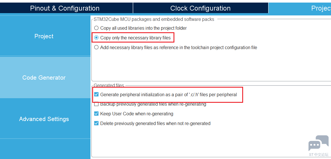

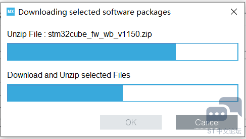

第三步:生成代码

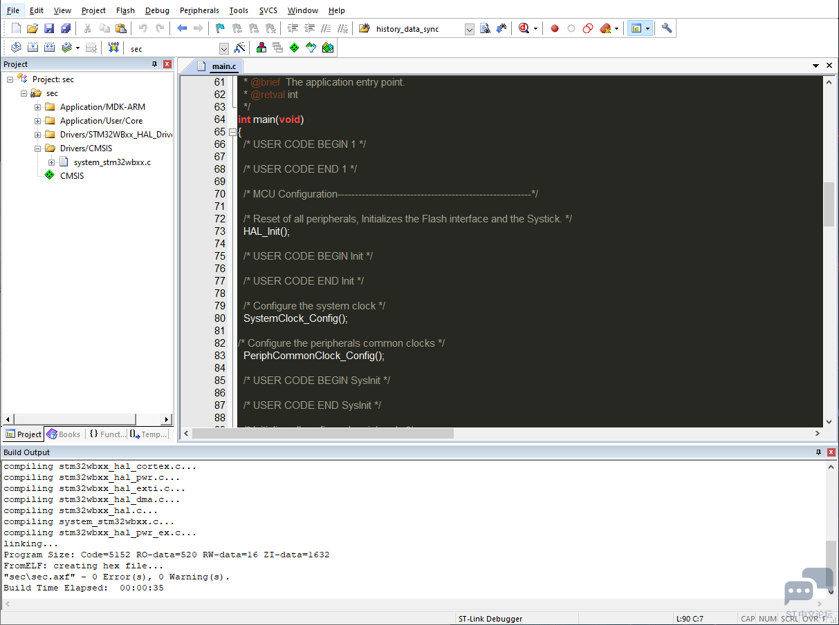

1、编译与下载
编译通过,0 错误,0警告!

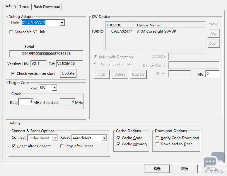

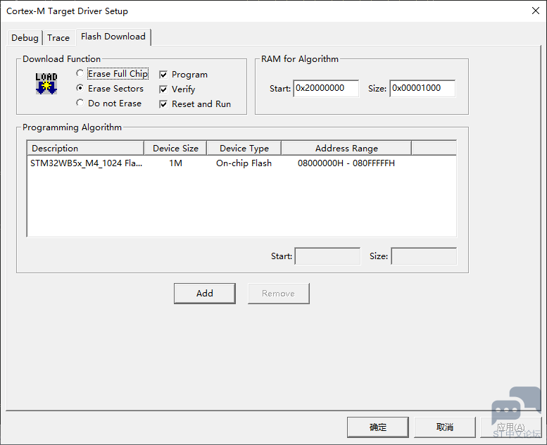

<font color="#ff0000">确认连接正常</font> 打开魔术棒->Debug->Setting 发现正常读取到芯片code,之后退出,点击下载代码即可。
设置部分擦除 和 自动复位
PS:点击下载后,会提示升级ST_Link,升级与否都可以正常下载,但是不升级每次下载都会弹框,所以我升级了。

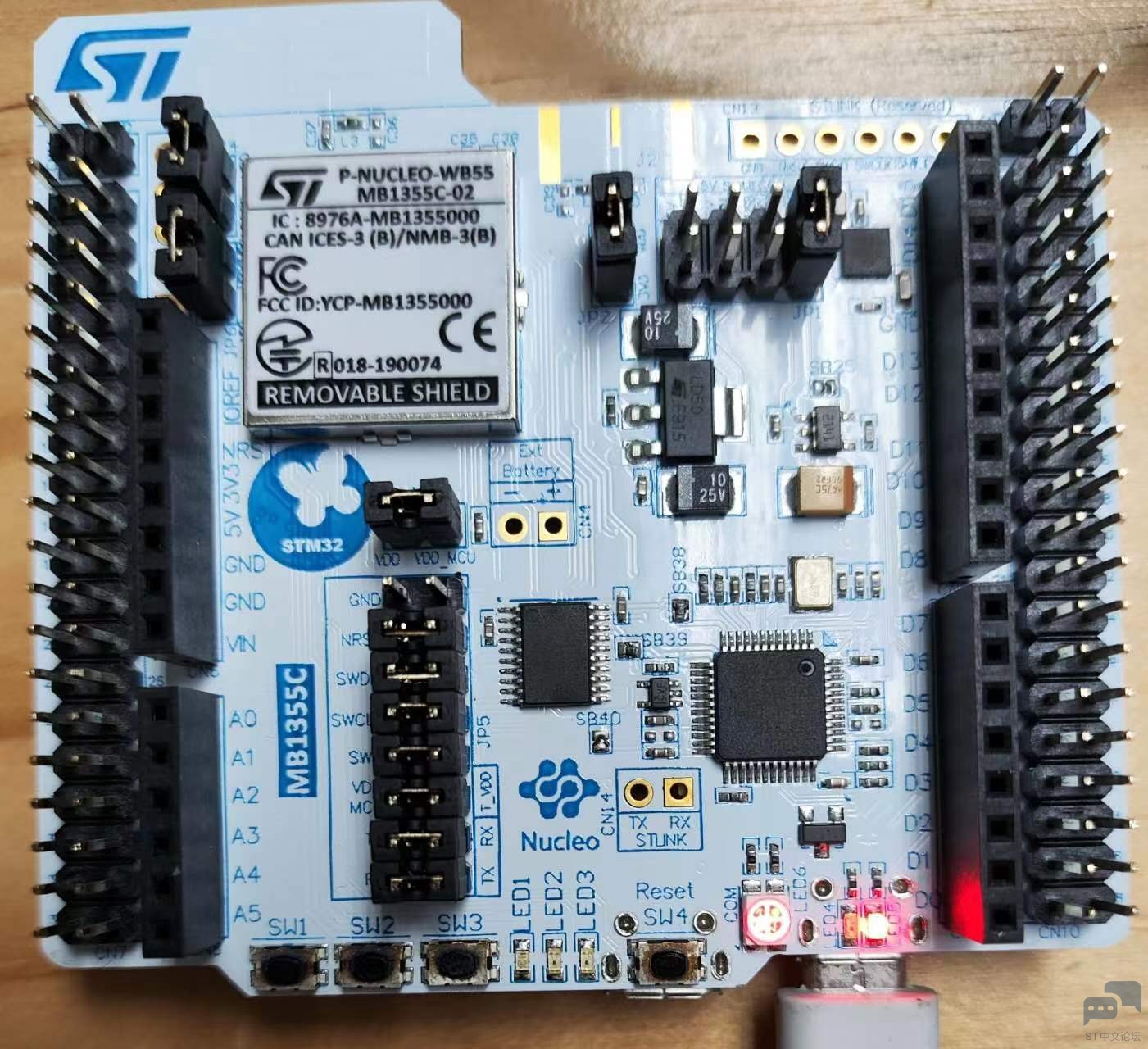

2、实验效果
下载代码前:
下载代码后:
可以看见,我们成功点亮了LED1,至此我们的开发环境配置完毕!并且可以成功运行!
