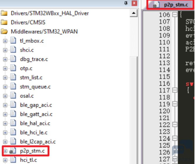

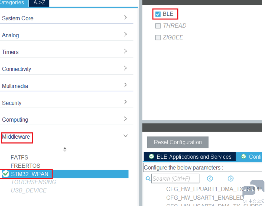

结合上图可以看到 CubeMX可知BLE是在STM32_WPAN下的,所以我们打开Keil 5的对应文件树可以看见有个叫P2P_stm.c的文件,和我们目前添加的功能相同(P2P server)所以不要怀疑直接打开!

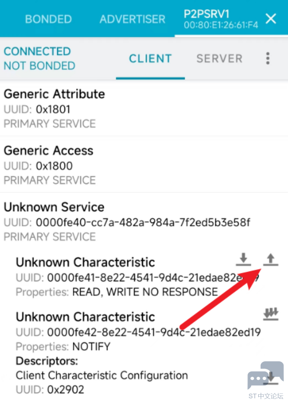

1、连接后,展开服务列表,点击发送服务

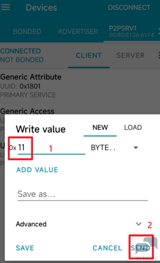

2、填入数据,并点击 发送

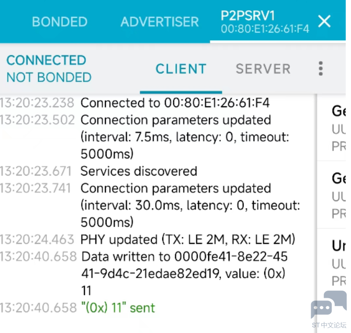

3、点击发送后,向右滑,就可以看见发送的数据。

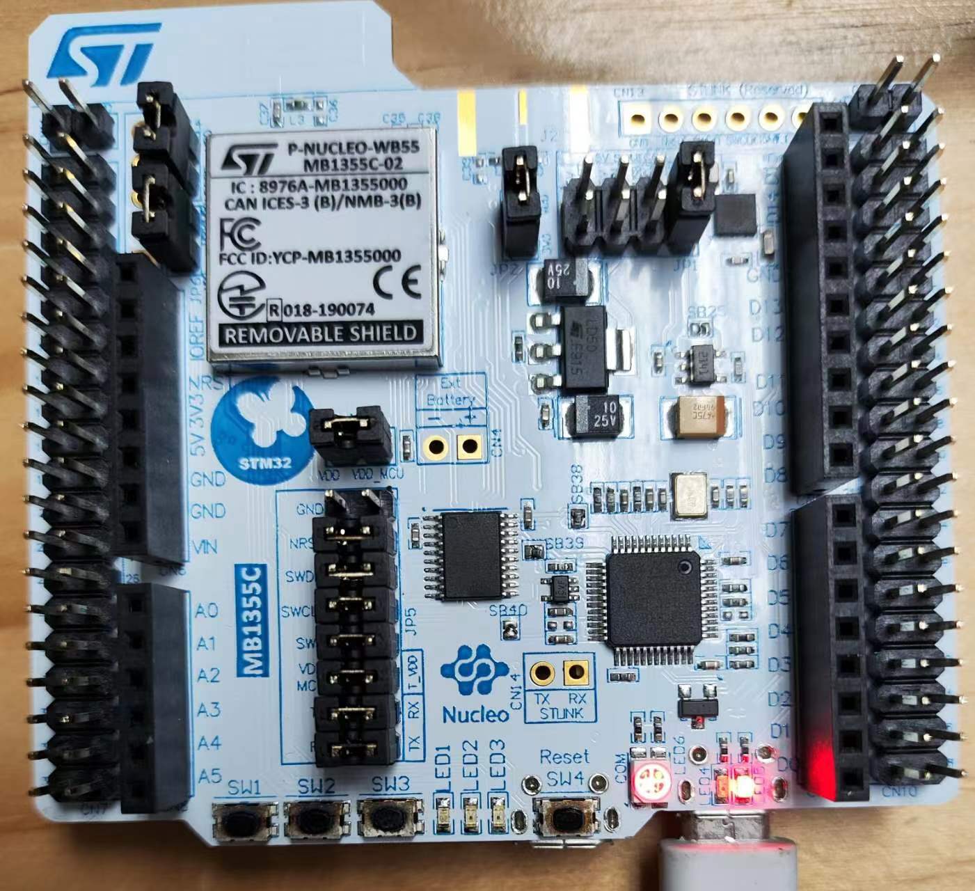

发送数据后观察开发板上的灯,有熄灭,再次重复以上发送数据流程,可以看见灯在翻转电平, 反复亮->灭。
