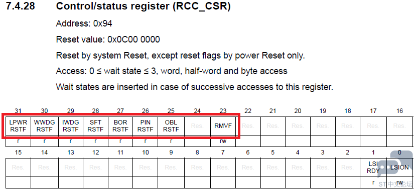

1. 引言 本文探讨一个奇怪的MCU NRST 管脚异常复位现象。 2. 复位问题及排查 ' Q9 H N7 a7 | 这个问题是客户对开发的平台做EMS 浪涌测试的时候发生的, 平台上使用了一个STM32G474 RCT6 MCU 。在某个等级的EMS 测试中, 客户发现MCU有时候会异常复位而影响平台的稳定工作。2.1. MCU 异常复位问题的通常解决思路 我们知道, 导致MCU异常复位的原因有很多, 比如外部复位电路被干扰, MCU 电源的异常跌落, 看门狗不能正常喂狗导致的复位等等。
* b4 w! i9 B! g7 R 图中红色围住的部分就是复位标志相关的寄存器。 LPWRRSTF:低功耗模式复位标志位, 被置1 表示发生了非法的STOP, SLEEP 或SHUTDOWN 等低功耗模式进入。 WWDGRSTF: 窗口看门狗复位标志。 IWDGRSTF: 独立看门狗复位标志。 SFTRWTF: 软件复位标志位。 BORRSTF: 欠压复位标志位。 PINRSTF: 从NRST引脚输入产生的复位的标志位。 OBLRSTF: 加载选项字节产生的复位的标志位。 以上的标志位被置1 表示发生了相关的复位。 这些被置1的标志位可以通过向RMVF 位写1清除。 例如,当观察到BORRSTF 被置1表示发生了欠压复位, 需要重点检查MCU供电电路包括滤波/退耦电容的设计和布局等等。2 h. {8 O' B! ]' ~7 _& R, ` PINRSTF 位被置1表示MCU 的NRST 管脚接收到了能够触发复位的异常低电平, 需要检查NRST 的外围电路是如何被干扰的, 或设法增加滤波电路滤除干扰。- v1 N9 B1 N8 w. i WWDGRSTF 或IWDGRSTF 被置1表示喂狗不正常导致了复位,一般是由程序在EMS测试中运行不正常进入死循环导致,MCU 被EMS干扰影响的途径相对难以判断,可能是地或某个/些GPIO管脚被EMS 干扰侵入而影响了MCU 的正常运行。2 l0 N0 y2 O* J( |3 r 通过观察异常复位发生后的复位标志位,可以使我们避免解决问题时在不相关的电路上浪费时间, 比如如果只有BORRSTF 被置位, 我们需要重点关注供电电路, 而不需要在复位管脚相关电路做无用的调整。 2.2. 在客户开发平台上的排查 根据上面2.1节描述的思路,我们在客户的平台上排查发生异常复位的原因, 通过检查STM32G4 的复位标志位,发现复位发生后PINRSTF 被置1了。% k$ U; t8 |/ _8 |+ R# a' w( R这似乎是个简单的NRST 复位管脚被干扰的问题。但是观察客户的设计, NRST 管脚并没有外接比较长走线的外部电路, 只是在管脚放置了一颗0.1UF 的电容。按常理这样的电路一般不会将干扰引入NRST 管脚。3 T. n! l. Q7 g+ m- m
