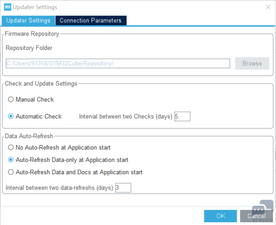

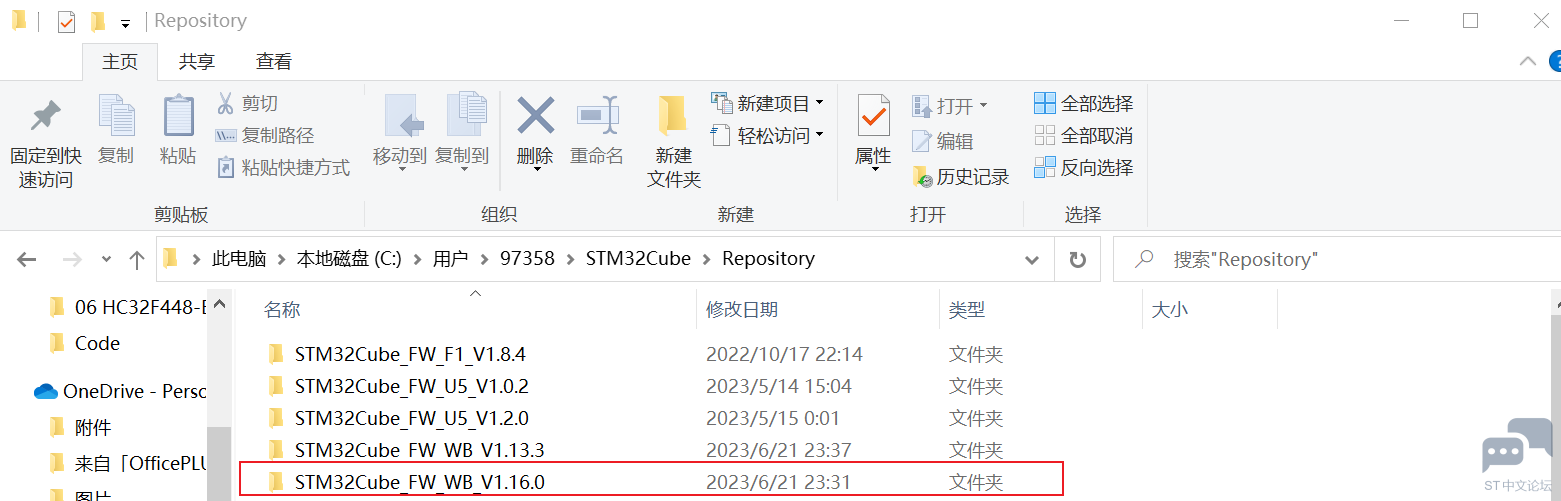

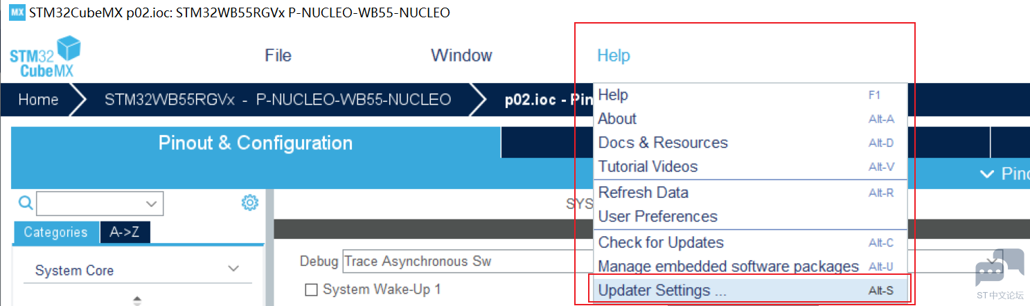

从cubemx软件找到本地保存包的地址。

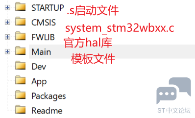

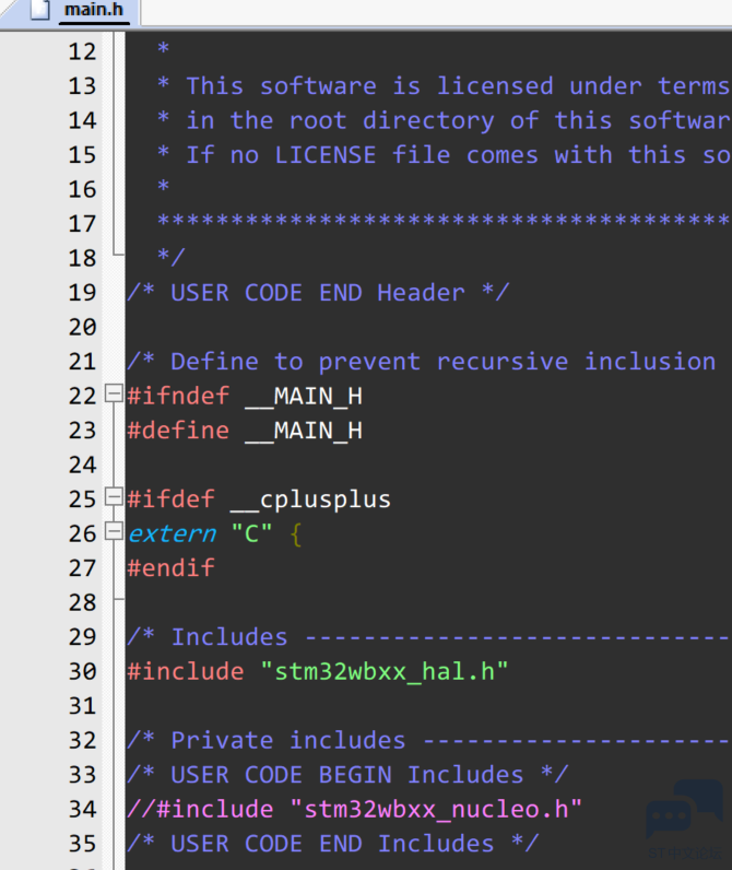

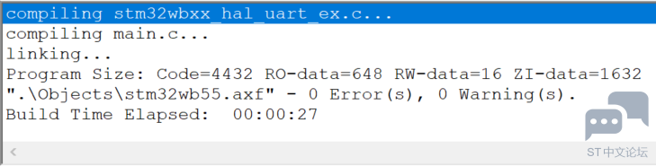

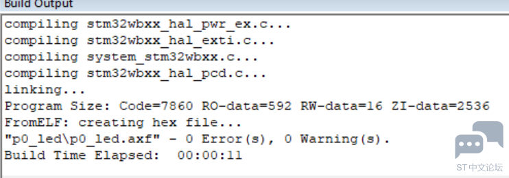

  5. 替换掉main.h 加入新的system.h system.c 和 config.h 其中config.h的作用相当于新的main.h,包含所有用到的头文件,这样调试起来比较方便,system.h和system.c用来抽离main.c的代码,使main.c工程看起来更加清爽,模板文件中有main.c,xxx_it.c,xxx_msp_init.c文件用到了main.h头文件,把这些地方全都换成config.h,编译,完成。

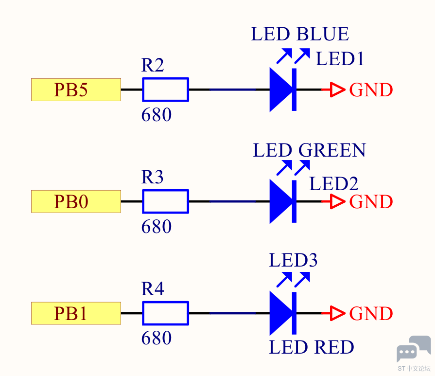

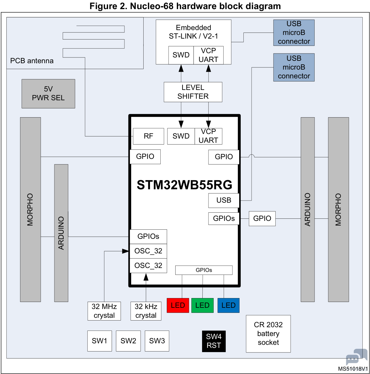

在参考资料UM2435中,可以看到套件中stm32WB55-Nucleo的大致介绍,

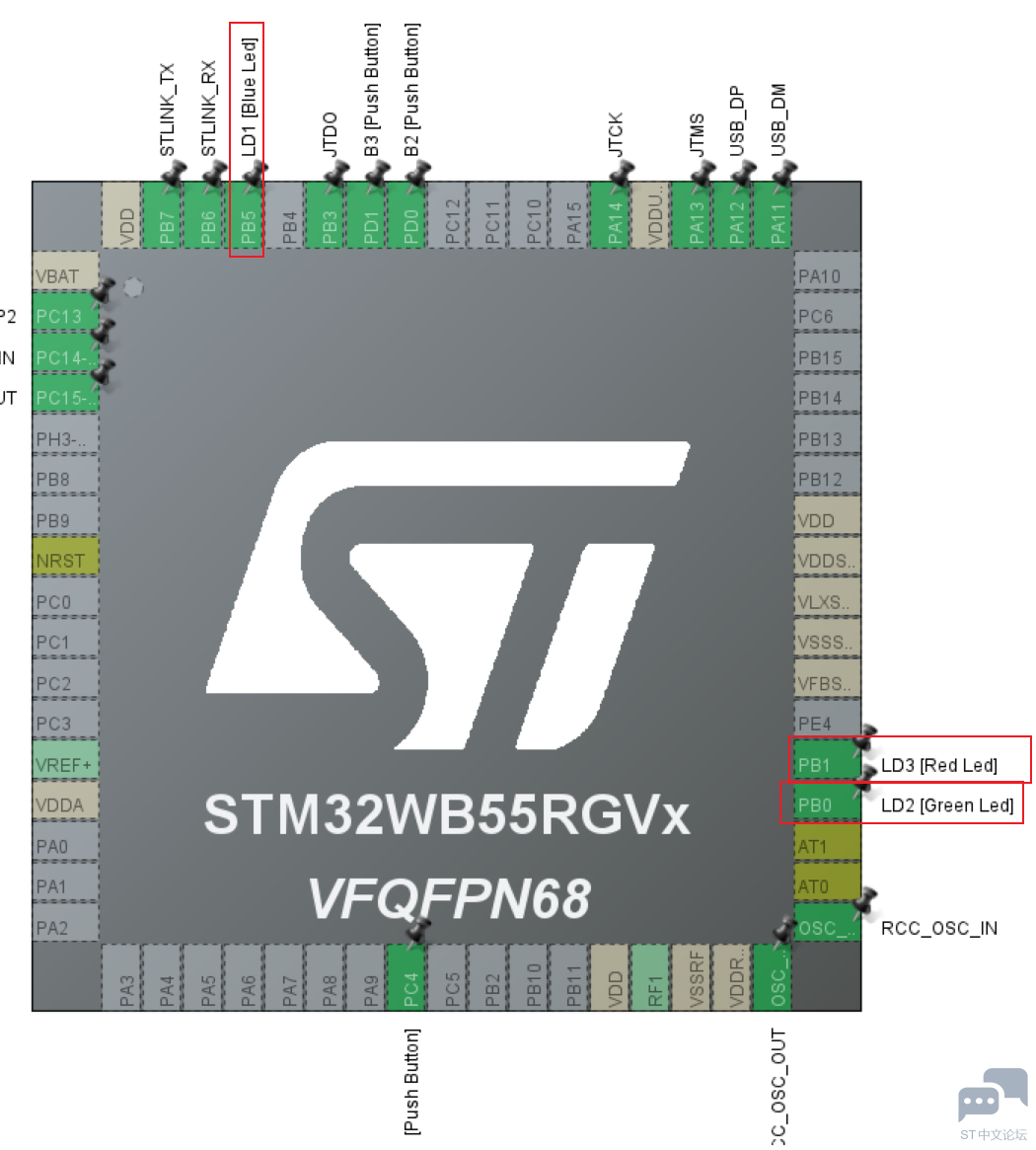

板载有三颗LED灯珠,从原理图中可以看到,分别接在PB5、PB0、PB1中。

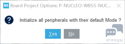

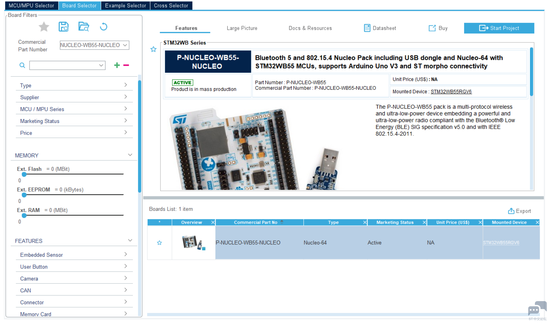

用STM32CubeMX工具初始化外设驱动。开发板选择wb55-nucleo选项。
官方的开发板,默认的配置方案中就已经有了LED的脚位配置。

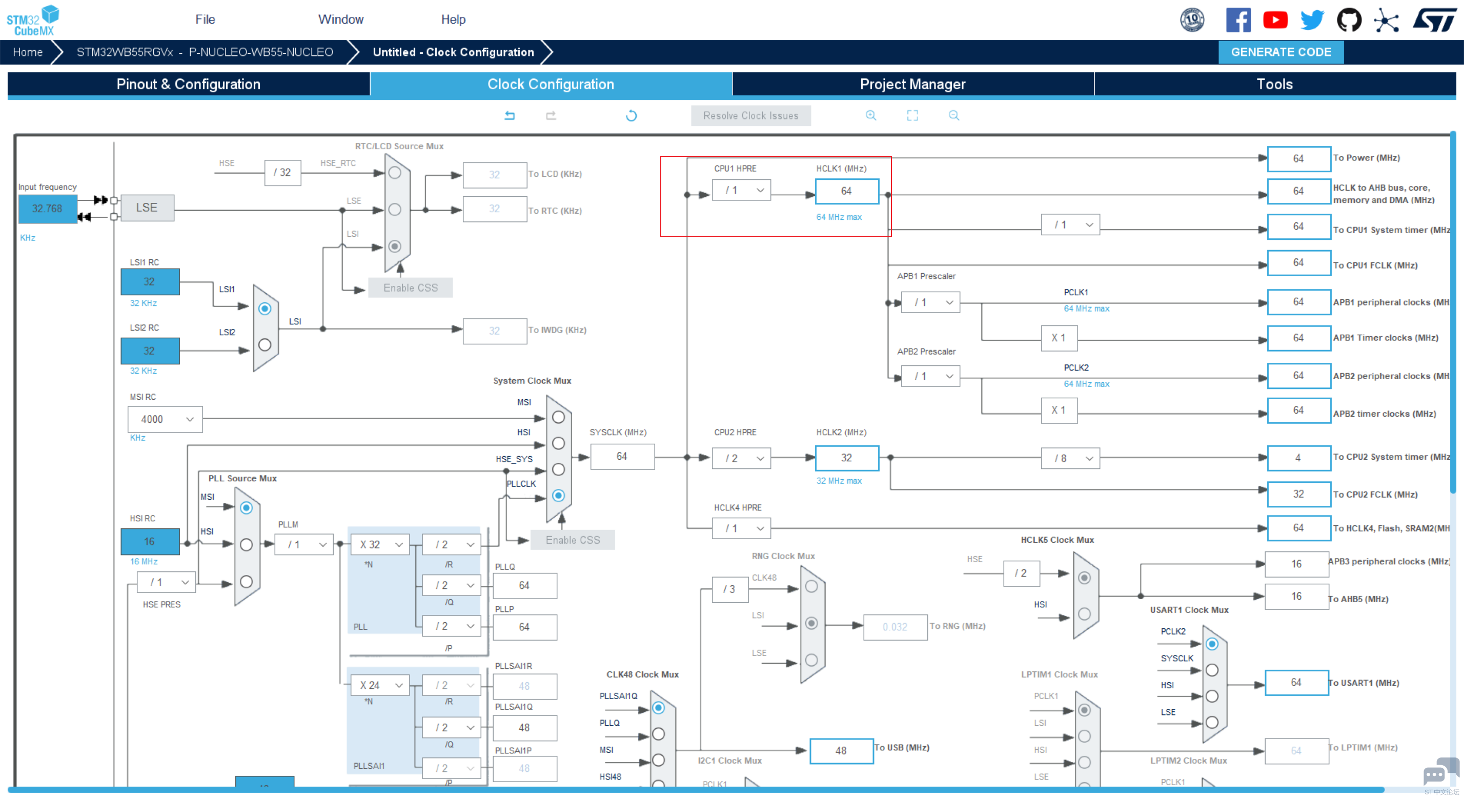

在外设的时钟可以看到,CPU1(M4内核)的时钟最高只有64MHz.

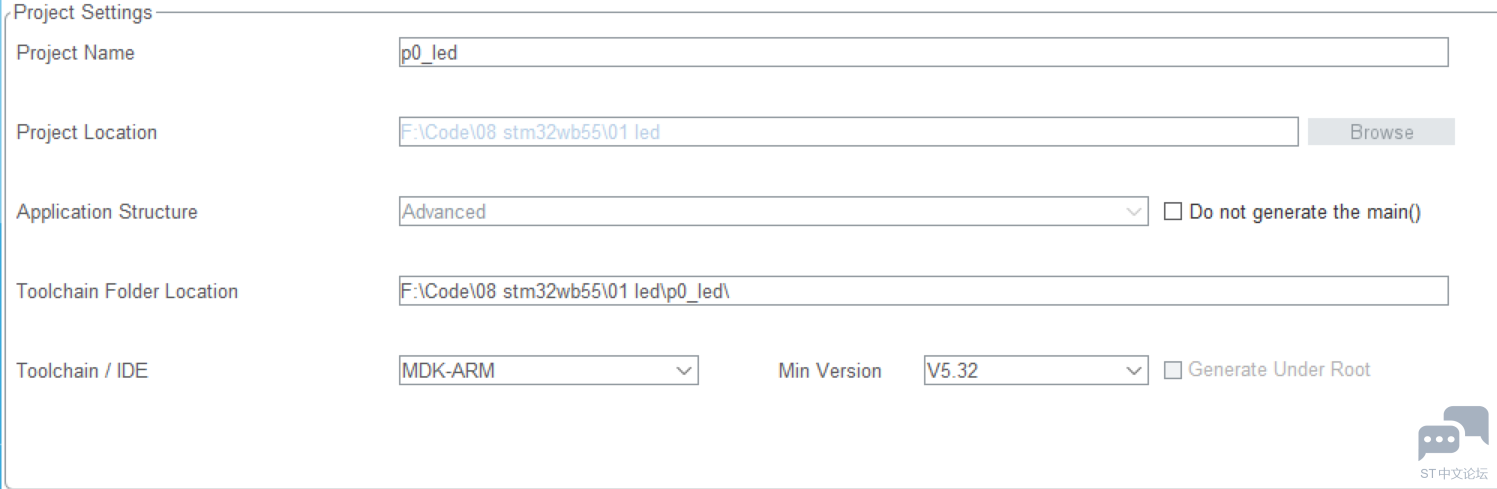

选定一个空的文件夹方便管理生成代码,选择对应的编译工具链,生成.c和.h的文件等
生成代码,用keil编译工具链先编译一趟看看有没有错误。

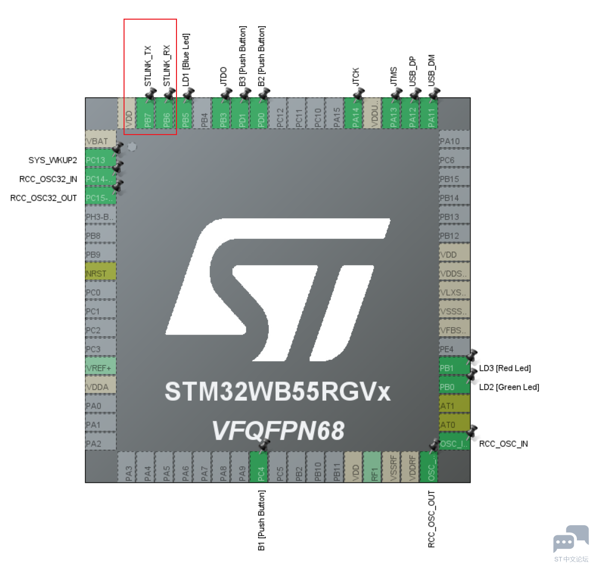

回到STM32CubeMX的配置界面,wb55-nucleo板子自带的usb串口连接在PB7和PB6上
串口外设和io口初始化由cubemx完成了,要实现一个printf功能用于后续程序调试,只需要实现fputc接口,重定向到串口上就行,

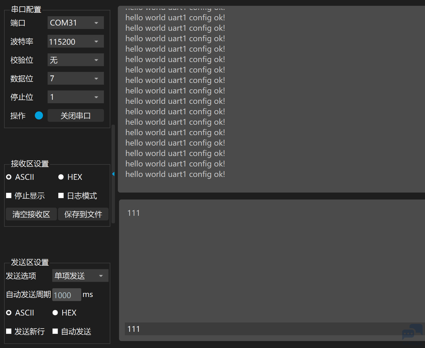

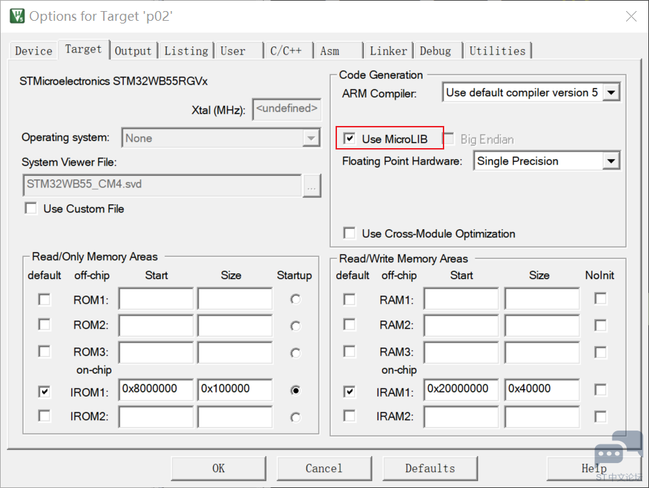

keil编译器中,需要选择use MicroLIB选项,否则串口正常运行时不会有输出,只有在debug模式下,调试时才有串口打印。
实现完成后,使用串口可以看到输出,默认配置是数据位7位。

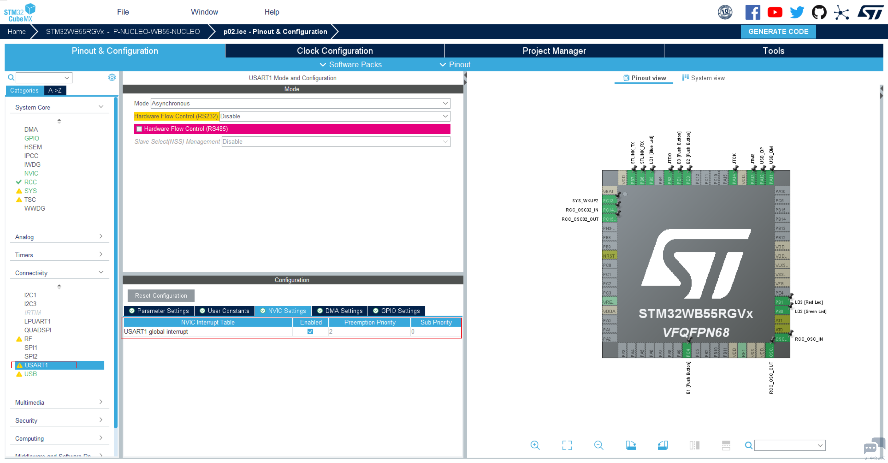

STM32CubeMX的修改如下:

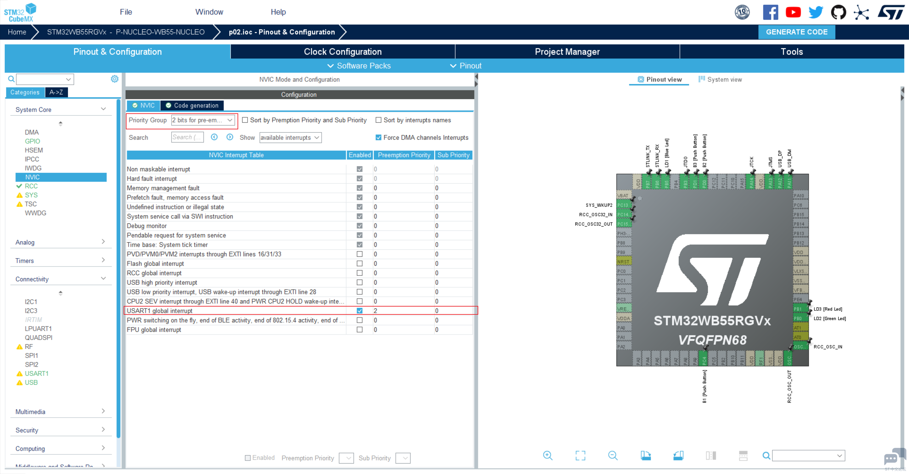

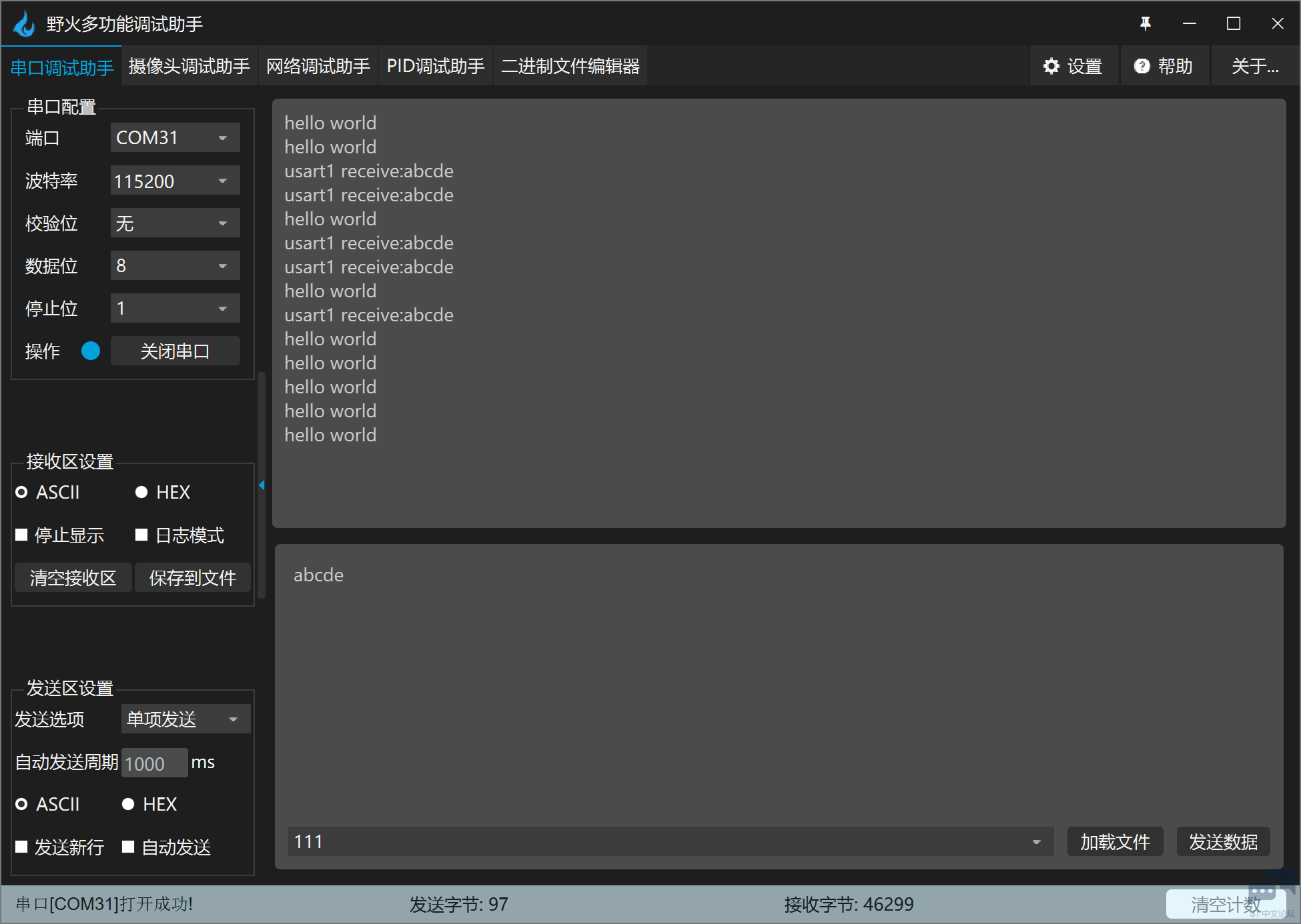

  2. 修改中断的优先级,位置是在SystemCore的NVIC,可以先设置组优先级,再设置抢占和子优先级,stm32的优先级越大数字越小。image.png
  3. 完成,重新生成代码。
