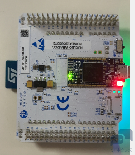

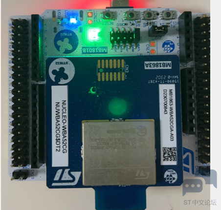

首次接触这类芯片,按照页面介绍的情况,应该是可以像以往MCU那种使用基础的外设。这次的开发板包装很是环保,只可惜丢掉了纸盒,不过板子才是重点,这块板卡有更多亮点,不同于以往的Nucle64板卡外观。" s& t, V. X* r, V" b
最为特色的是STLINK是已V3版本的模块形式焊接与Nucleo基板的背面。这兴许什么时候我就给他拆了用

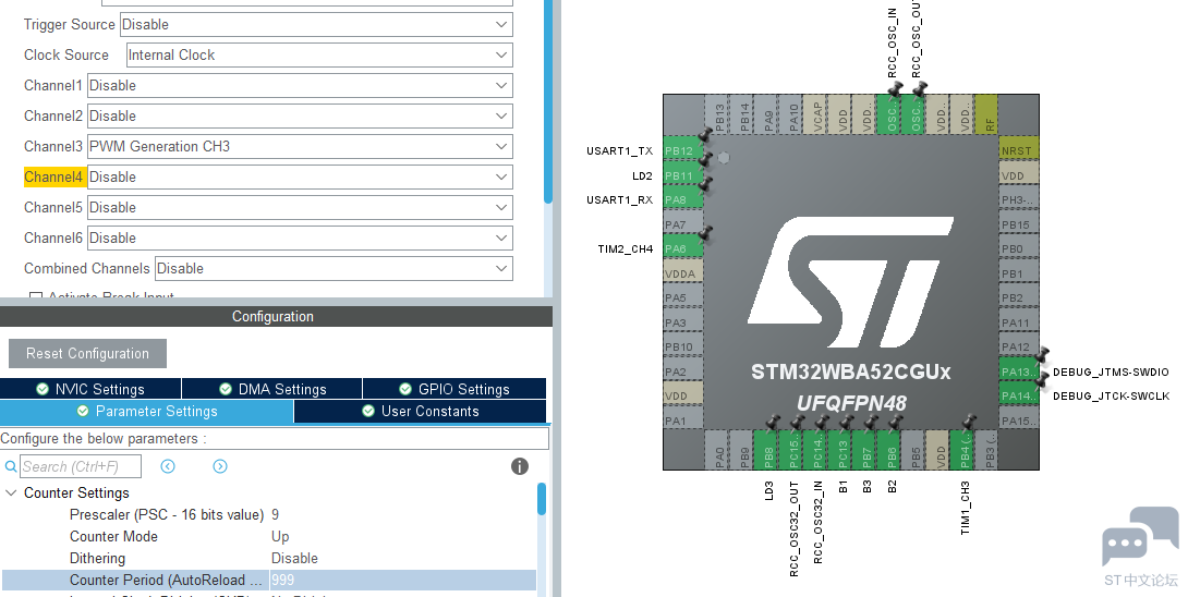

1 z. o4 U. _0 n. ?, }软件方面,作为ST老用户,不用赘述安装过程了。直接打开配置个LD1的PWM呼吸灯工程。1 U, R+ I0 k" R. o: Z. p) x( `9 l
& i7 [" |1 d- R% U( Z选择板卡可以减少一些基础配置,比如LED,按键这些。5 y( z7 b$ s, `/ F& p

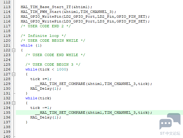

然后生成代码,并添加所需部分。如下如主要部分4 Q! P0 P$ T% s6 i4 }, j' X

编译烧录,就可以看现象了。这种一般会一次成功。如果不成功,那就再来一次。
* U/ e$ {1 v* V! k1 ^! Q  `) t b.png : {( c- v/ _, o/ a& K" f

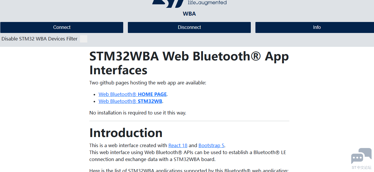

在ST的wiki页面有许多使用方法和工具介绍。比如有个网页版的蓝牙工具。6 c0 d6 \; \( V# R4 r6 j
g.png * L( n  t5 t" q' d* ~
继续查看资料,接下来使用这个工具来测试。
