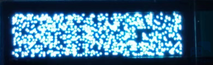

将以上的数据通过IIC正确发送数据后,就可以成功初始化屏幕了。下图是屏幕初始化成功的效果。
至此我们就验证了IIC 和 屏幕通讯正常,初始化正常后就移植gui代码,就可以显示任意数据了。 后续我会写文章一起讨论的,本次先跳过。

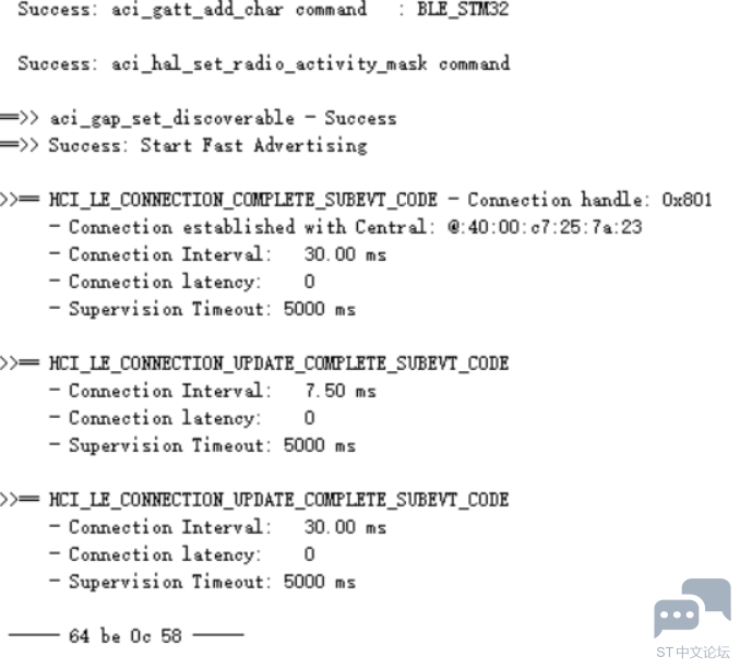

接收数据的LOG

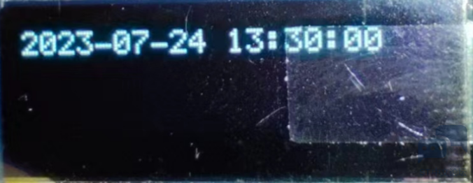

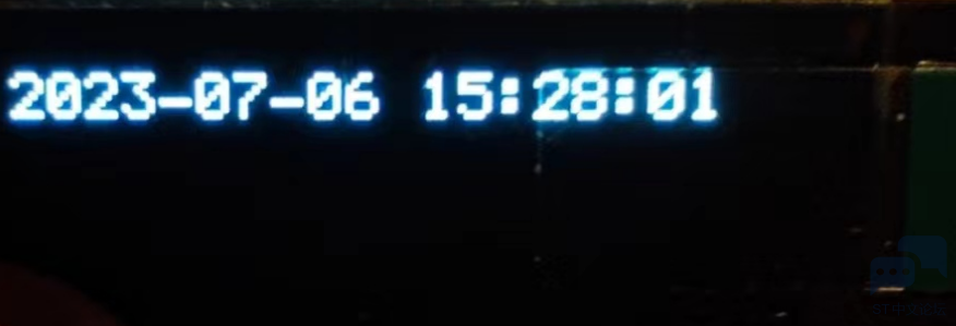

接收前后显示效果
前
后

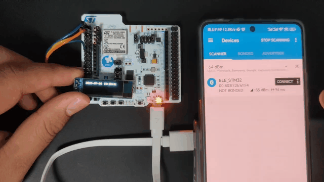

视频效果
