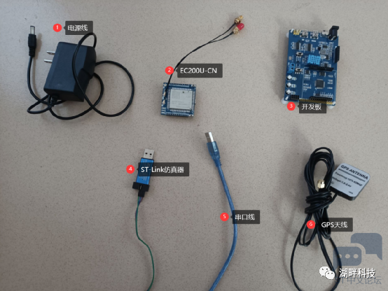

1、材料准备
准备以下材料
% ?; }8 ]* S; `4 ^$ z
微信图片_20230810141847.png - v/ H6 J/ F1 |& V4 k9 Y$ y2 K% L
% P& E2 _* X9 g7 S" o

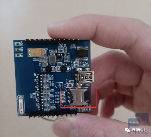

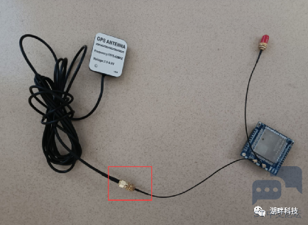

2.1插入物联网卡/电话卡、GPS天线
将物联网卡插入到如图所示位置
* b+ x; j: l* \0 Y& O7 I# S( r  p 微信图片_20230810141848_2.png
- D, L7 b* b6 u7 C& {
8 Y6 z' Y" {8 u9 p4 I$ p
将GPS天线与模块连接起来

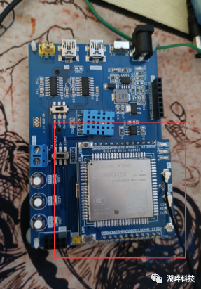

最后将模块插入到底板中

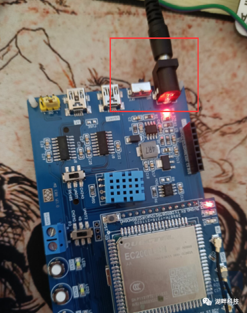

2.2、插入电源
将电源线插入,并将拨码开关拨到ON处

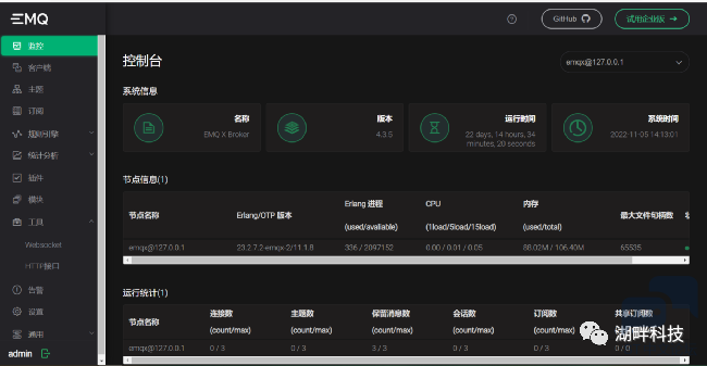

  c' {/ f9 n/ F! q3 W3、EMQ物联网平台
1 X" t9 z* I( P  K' s6 r$ O3.1、安装
首先安装EMQ需要有一台自己的服务器,有了服务器之后,具体的安装步骤及流程可参考网上教程

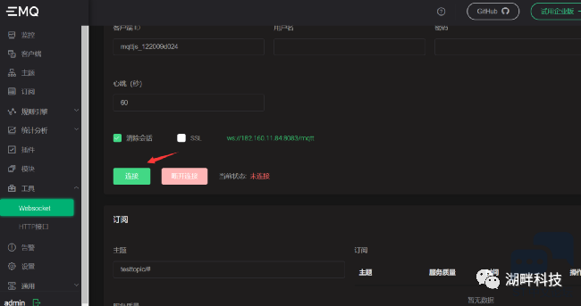

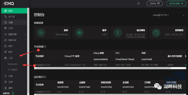

3.2、开启EMQ服务
安装完成之后,可在游览器端输入登录网址,进入到如下页面
+ e& H) U$ B7 O: {9 s+ w 微信图片_20230810141849_3.png
2 {, u) c* Z' b( E- V) n$ p5 B2 ~) |% q8 \; [
接着我们启动Websocket工具
) D6 P$ t' E' u" o$ z( N- ~
) r- N  [$ ?0 z: R7 _
点击连接
; q$ R! P+ w0 B% S5 e9 {. U6 b, H
1 `- v/ B; P. M  l. `, F; N 微信图片_20230810141849_1.png
  _3 Q1 k: P7 \% k) @3 E9 T( m, E" s; g% v" t
1 b( P; g- L! U0 V  Y2 @

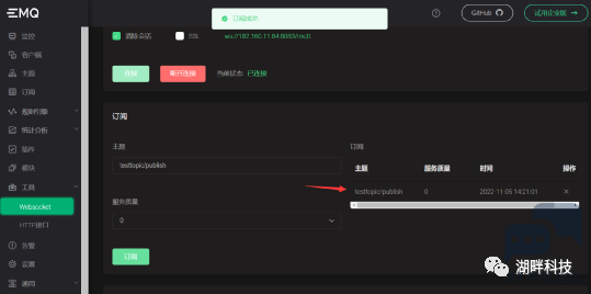

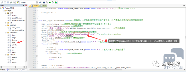

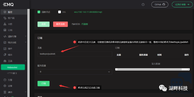

4 q. O( @- ]" r: g4.1、修改Websocket中的订阅主题
因MQTT协议是基于发布/订阅方式进行的,因此我们需要在EMQ中订阅我们设备所发布的主题
$ U7 q6 ^6 e4 {$ g3 U, @' M) ?2 p 微信图片_20230810141849.png $ H6 _- L' t" d' G4 Y7 V1 E, @; e
, t3 E; c. G" ?
提示订阅成功
9 t  a0 y- K7 Z( l/ ]
, Q+ Y) d) V/ j4 Y- V. l
8 U8 r5 v# |5 r; f- z/ i
微信图片_20230810141850_3.png 8 ]0 x$ l4 ?- g' P2 f: e

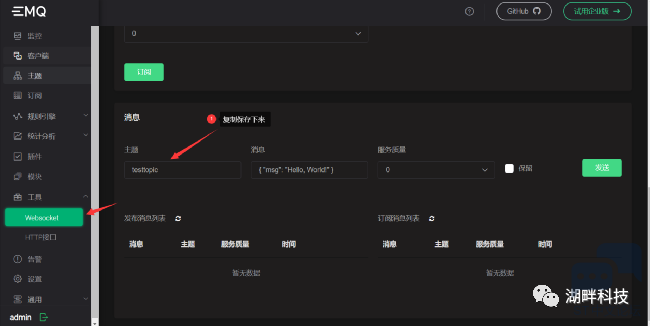

4 W. s1 F/ L5 R9 d+ q$ }8 h4.2、获取Websocket中的发布主题
% s* o8 M* b! v- h3 v+ P1 l/ j8 X" h( f3 W" R( H& o: p

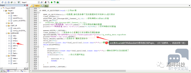

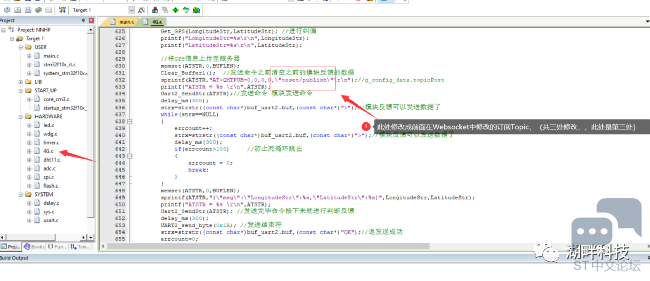

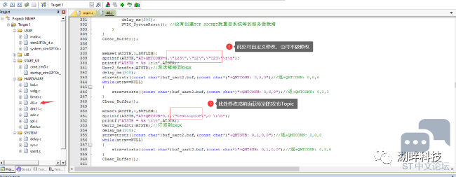

+ r* F4 z7 H- A1 t; I: y1 Q9 S2 w  o4.3修改代码
修改三元组信息以及发布Topic
  W5 N% Q4 U& o: g& o
9 N9 T& ]3 K$ R3 a
修改三处订阅Topic
9 u# H! @6 h# ?9 I0 h
. h4 L/ L( _6 n) H4 ^% `
7 U3 u2 T' N% m% n1 z. c* T  g4 e. `: @) ~3 `$ Q4 i. ?5 d9 O" k
微信图片_20230810141851_4.png $ m  A, b0 d( W
% H5 W2 n( w7 ~0 d+ K& G
微信图片_20230810141851_3.png / o& N- W8 R* I
/ L2 w0 ^" e: W9 m0 ~/ d

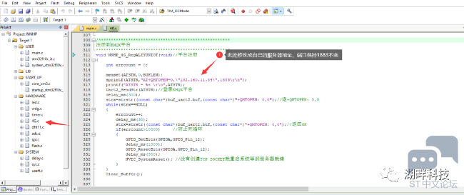

接着我们修改服务器地址
+ F5 F* O, \! K' m& E
8 v% ]" Z! i$ ]. S
. Y5 V0 |8 O3 ]3 p/ Z( C' u
6 l6 s; @# s  E6 n) ^4 A5 ~
: e: I$ H- K" M) q, y$ K% p& J2 u

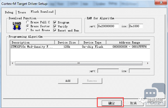

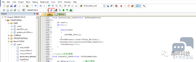

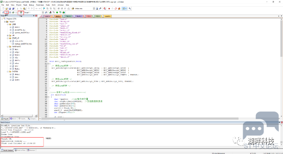

4.4、代码下载   % g# ~) S$ s& \; O0 Q' Q! L

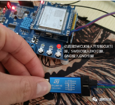

如图所示将ST-LINK仿真器接入到底板中
+ s$ I: P; u' A& `* W9 y% S: v! O
  t2 k' a' u8 |7 E# ^& `7 {! m3 \- J3 x4 U

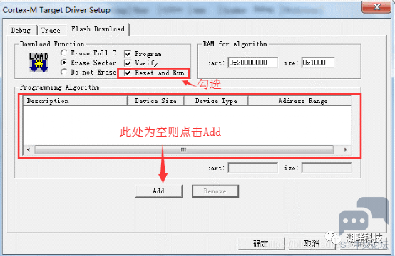

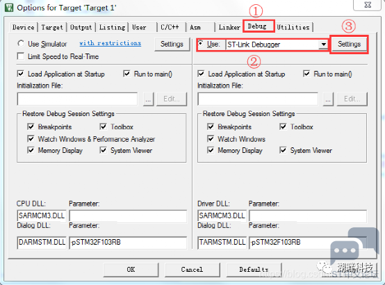

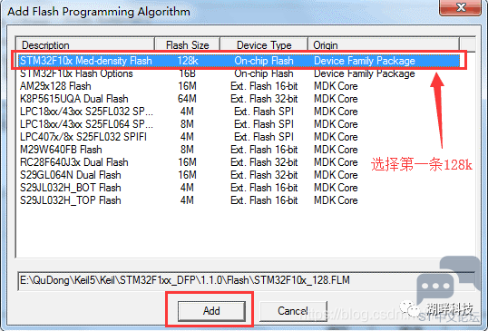

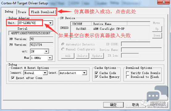

打开代码,点击配置仿真器
! b2 G, z( v' p0 k
+ w2 f* O( `+ p5 v  W2 |: n5 Q 微信图片_20230810141851.png
% X  w" |' N- h% Y' d% B  z' P5 |& {2 n, j: s* A% M
微信图片_20230810141852_4.png 6 N0 F% D! ^" H, T+ Z
$ H: d7 r. r: k5 ?! s: ^
微信图片_20230810141852_3.png 8 o* s; ~3 a" P4 b! b" m
+ f4 y% _+ ^# e, ~1 I
: z2 d4 O* M& |6 r 微信图片_20230810141852_2.png
! O9 V" K) A7 W) P7 i$ \3 l9 D
$ {' X) m1 ^$ D
" _1 A& P, G9 r5 y# z7 e
0 ^- w; J: d* V. r- @- `  R
. k  s# E# @5 s4 T, L, U; o7 d) d 微信图片_20230810141852.png - y/ I, N. o) J5 X8 h& F2 W
9 v/ C' K# W/ p' n6 n
下载成功( V  O7 {8 i$ Y' h) D9 B/ r1 o

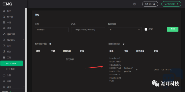

1 [8 e- u" H' M9 u9 q$ l5、数据查看
打开Websocket工具,下滑到发布信息列表出,可查看到设备所发布上来的数据
使用杜邦线一端插在PC0引脚,一端插在3.3V引脚上,则可以看到电压数据变为3.3V
