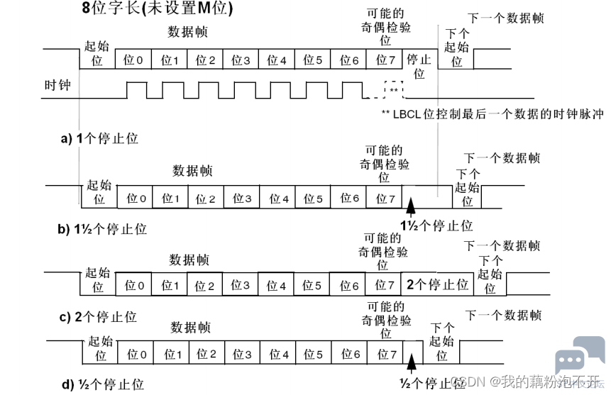

下方就是一个字节数据的传输过程,从图中可以看出,串口发送的数据一般都是以数据帧的形式进行传输,每个数据帧都由起始位,数据位,停止位组成, 且停止位可变。
/ p: e6 j: d6 q7 X1 k% u* Z

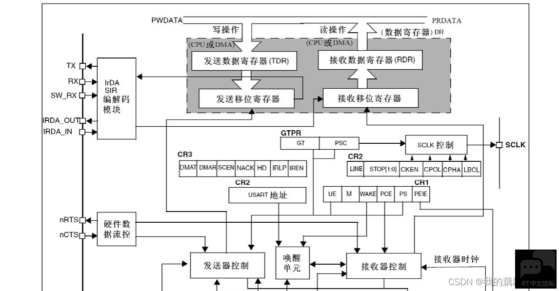

下方为串口的发送和接收图解:
$ p2 G5 V& p/ Z( @' F# |! {% T
微信图片_20230810144703_2.png ; X: H; t8 J2 n: ]& b7 |: H4 i
" f/ O1 g9 z, v0 ~! ]

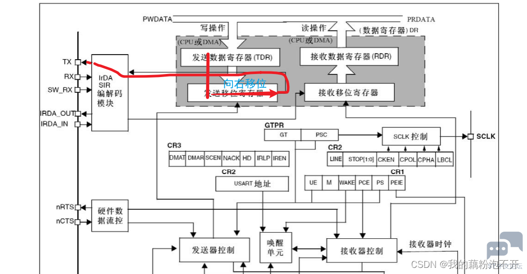

串口发送
- i+ j. |) @) ^. _" B# n# {
在配置串口的各个参数时,可以选择发送数据帧的数据位的大小,可选8位或9位。
* S. e( a. ~' w# h) P: y
串口发送数据实际上就是对发送数据寄存器TDR进行写操作。
/ ^, g) B( ?9 ~1 }# h) ?( e
1. 当串口发送数据时,会检测发送移位寄存器是不是有数据正在移位,如果没有移位,那么这个数据就会立刻转移到发送移位寄存器里。准备发送。
. |% }# x- q% e4 {3 a. O4 a0 m5 O, j

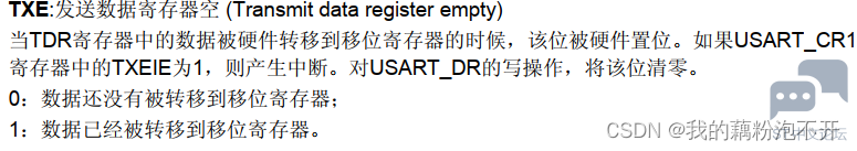

2. 当数据移动到移位寄存器时,会产生一个TXE发送寄存器空标志位,该位描述如下。当TXE被置1,那么就可以在TDR写入下一个数据了。即发送下一个数据。
4 o7 D7 c+ j' Y5 f' f1 A2 a- P9 w
微信图片_20230810144703_1.png $ G: v1 j$ u  z6 L+ W
3 m: `* O( d8 P( k( [" i0 v* w: }
3. 发送移位寄存器在发送器控制的控制下,向右移位,一位一位的把数据传输到TX引脚。
. L; \  {% f/ A4 _
, S0 o) b3 t0 K0 L( M
& \$ k8 l5 l1 [* H
4. 数据移位完成后,新的数据就会再次从TDR转移到发送移位寄存器里来,依次重复1-3的过程。通过读取TXE标志位来判断是否发送下一个数据。

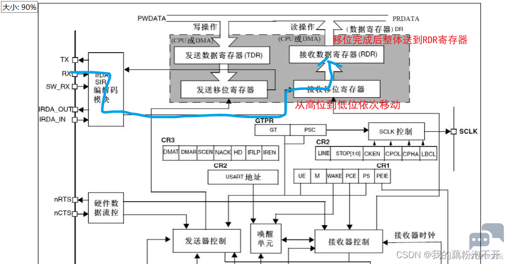

串口接收
# U. S/ y' G9 q9 \+ B2 A
数据从RX引脚通向接收移位寄存器,在接收控制的控制下,一位一位的读取RX的电平,把第一位放在最高位,然后右移,移位八次之后就可以接收一个字节了。
; r' R2 U. W# r' q* |5 J: l
当一个字节数据移位完成之后,这一个字节的数据就会整体的移到接收数据寄存器RDR里来。
4 f  F) y. o+ h5 w9 R6 L9 B

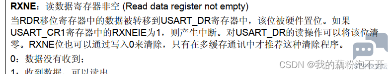

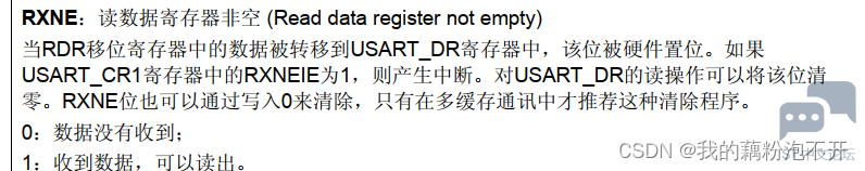

在转移时会置RXNE接收标志位,即RDR寄存器非空,下方为该位的描述。当被置1后,就说明数据可以被读出。
: z" f/ |% |  v4 _: t$ D6 P1 x

下图即为串口接收的工作流程

  • USART_StopBits 停止位 有1、0.5、2位,我们这里选1位停止位

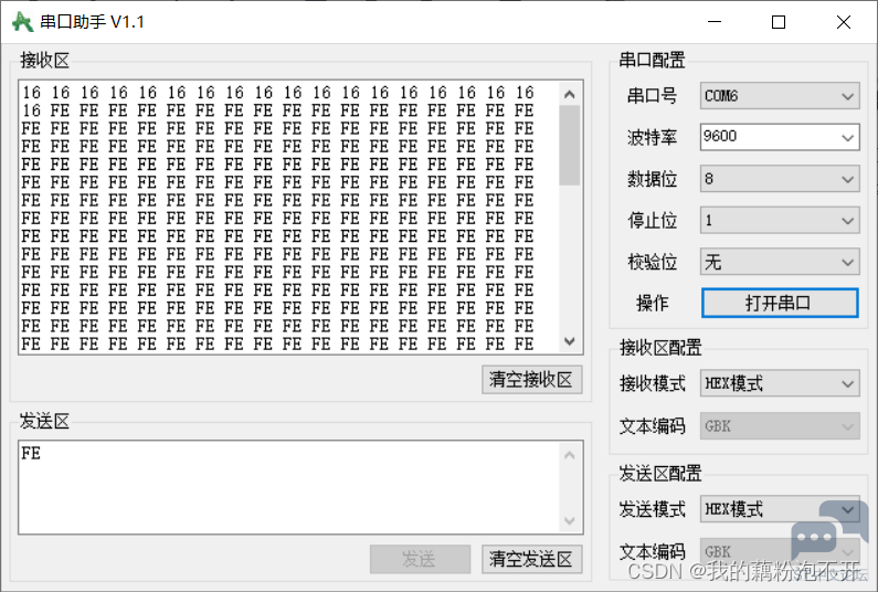

下方为发送数据图例,STM32向串口发送0x16数据

这里我们还是来看一看RXNE标志位的描述
2 A" q( [9 b  k7 O, g0 Q; q
' W- `* t: ?; x7 d4 j+ Q7 W6 K
上图描述,为0时数据没有收到,为1时收到了数据,数据可以从RDR里读出
4 x/ a* W5 Y- y1 Z# i3 H& O
所以在主程序里不断读取RXNE标志位,如果为1,表示数据可以读出

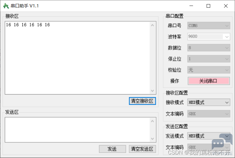

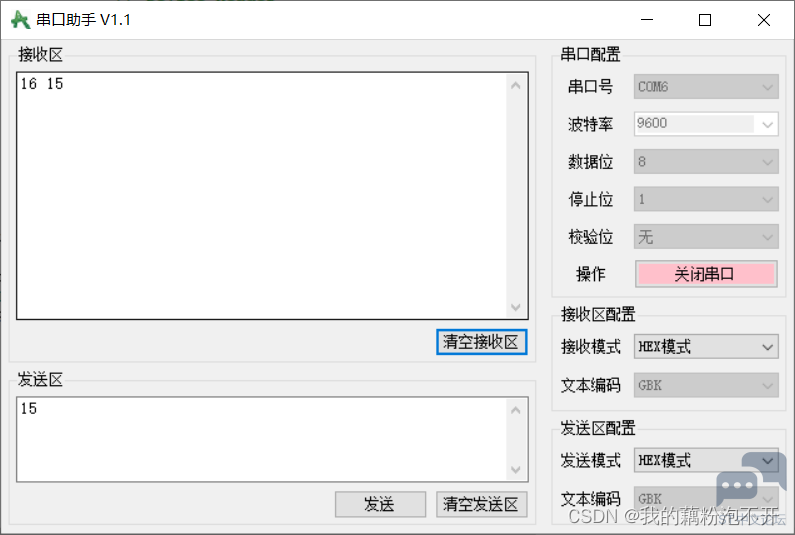

下图为程序现象:pc向单片机发送数据0x15,单片机接收数据0x15,并且把接收到的数据作为数据发送到pc,在pc上显示0x15。
. k+ p8 L/ s( r

下图为程序现象:可以看到,串口确实收到了数据,只是我把接收到的数据0xFE放在了while循环里,这说明数据接收是成功的,使用中断是可行的。
