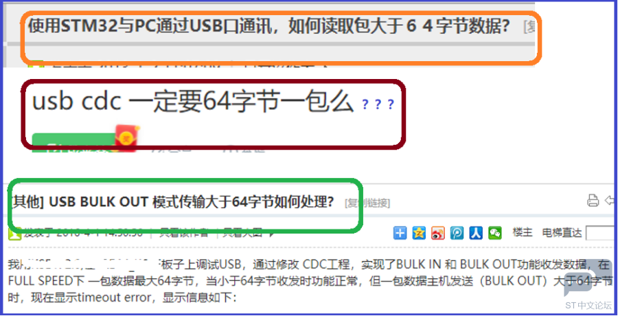

STM32开发者在实现CDC类虚拟串口与PC主机通信过程中,有时会遇到点麻烦而不得其解。那就是当主机端单次发送的数据不超过64字节时,接收正常。一旦发送数据量大于64字节时就接收失败,总是出现丢包现象,似乎只能接收64字节以内的数据。网上有人干脆建议主机每次发送不要超过64字节,当然,也有人提及要作分包处理但没具体实现代码可以参考
0 N: {: o3 l  @  v0 P
这个问题在网络上也有些人在试图寻求答案
3 N0 |# F; B: z, L$ Q
图1 部分社区咨询截图

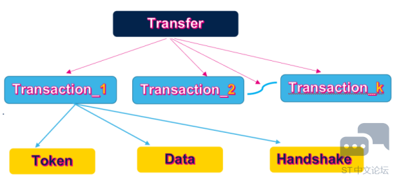

其实是可以的,只是当我们一次传输的数据大于当前端点所支持的最大包长时【这里端点使用BULK传输,最大包长默认设置为64字节】,USB模块会做分包传输,将一批数据传输分成多个处理[或称事务],即多个transaction来完成,每个Transaction里的数据包传输的最大数据量为64字节
7 e3 R. j( |& M
图2 USB BULK传输流程图
2 R/ B' ?& C% o7 p  o- o
原理性的东西,这里不多罗嗦了,网上有成堆的介绍资料,在STMCU中文网也有很多USB的培训资料,需要的可以前往搜索下载。当我们弄清整个原理后,就可以编写接收处理代码了。下面是验证过程。

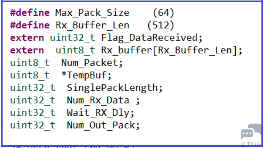

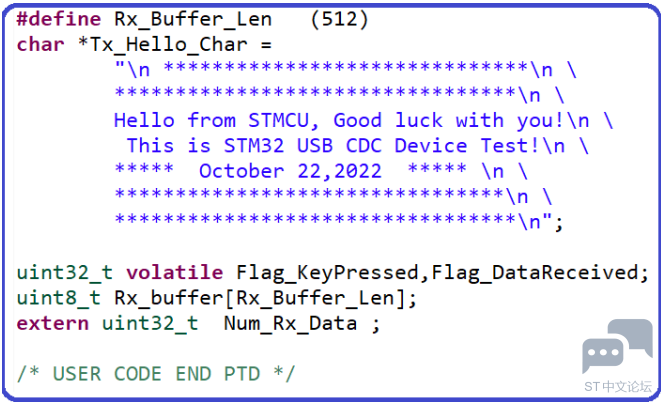

我在main.c文件里定义了下面几个变量。
/ n: x3 d4 o! o; J. z% @; w
图3 变量截图
5 V/ h( @9 s4 a
其中,Flag_KeyPressed和Flag_DataReceived分别标示按键操作和收到从主机发过来的数据的情况。Rx_buffer【】数组用来存放接收来自主机的数据,我这里的定义长度为512字节【具体使用时按需设置】。下图是Main.c里的主循环代码截图,见图4。
# f7 U2 i% [6 n  {. e! Q& W7 f: n! r

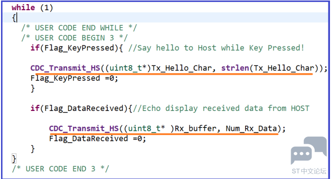

图4 主循环代码截图
) I" A& @: n7 f9 n- Q- h0 N
主循环里检查按键标志和收到数据的标志,如有按键发生,则向主机发送前面提到的打招呼的字符串;如有收到来自主机的数据,则向主机回送过去。

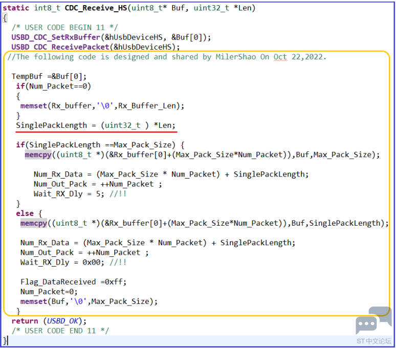

今天的重点是讨论USB设备如何从主机接收64字节以上的数据。基于现有HAL库,对于USB设备的接收,我们只需关注一个USB中断接收回调函数,那就是CDC_Receive_HS()函数。该函数在usbd_cdc_if.c文件里。我具体编写的函数代码如下面两幅截图所示。
9 O8 [- R4 ?- w0 }
图5 接收回调函数中相关变量
5 Z' g: B+ f- }% E: Z
图6 接收回调函数处理代码截图
: C8 v2 e4 ~$ R5 d3 g- W
代码很简单,我在库代码的基础上增加了橙色方框内的代码。基本功能就是,先读取当前收到的数据长度【SinglePackLength】,分整包和非整包两种情况鉴别后再处理。若是接收的整包数据,继续等待接收下一包;若是非整包,视为此次传输结束,并设置收到标志Flag_DataReceived为非0值,然后在主循环里将收到的数据回送给主机。
! d) b* H# l: h& f. `6 V
其中,Max_Pack_Size是当前CDC类BULK传输端点的最长传输包长,这里为64字节。
; q  t; a7 g( }) L
Num_Rx_Data表示接收到数据个数,Num_Out_Pack表示接收到的数据包个数,Num_Packet跟Num_Out_Pack内容一样,不过,Num_Packet等于0还表示准备开始新一轮传输的接收。这里多定义基于上面的接收处理代码,我们来验证结果:

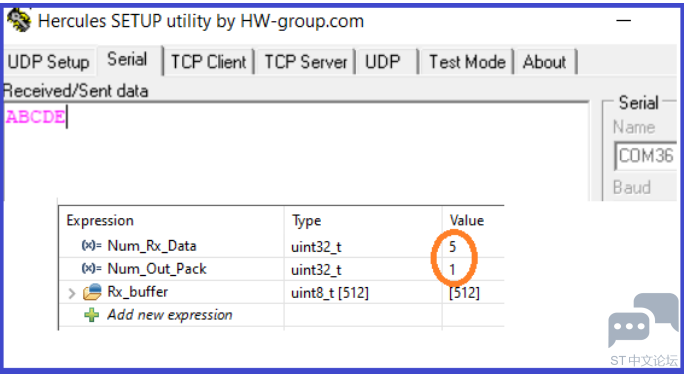

: G5 Z1 v3 W# {5 ?8 |' r, y
图7 接收5个字符的结果截图
+ ^: L4 y( C' \8 y* H
借助PC端的串口助手向STM32F429设备发送了5个字符,我们通过STM32CubeIDE调试环境可以清晰地从上图看到设备收到的数据个数为5,数据包个数为1。显然没问题。那个Rx_buffer数组是我用来存放接收数据的,若在调试窗口打开,数据较多列表显示会很长,这里就没打开了。事实上接收的数据内容也是没问题的。

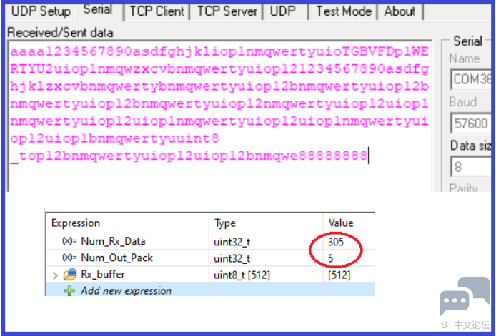

下图是借助PC端的串口助手向STM32F429 USB设备发送了305个字符的接收情况。
. v1 `- _+ c3 a0 @* E, o& ^
图8 接收305个字符的结果截图
. E/ L( }# F+ M9 a% @! i
显然,对于305个字符,PC主机端要分成5包才能发送完毕,即4整包【每包64字节】再加1个非完整包。所以USB设备接收结果也正好是5包,即上图中Num_Out_pack的数据,接收到的数据量为305,即上图中Num_Rx_Data的数据。同样,结果OK。

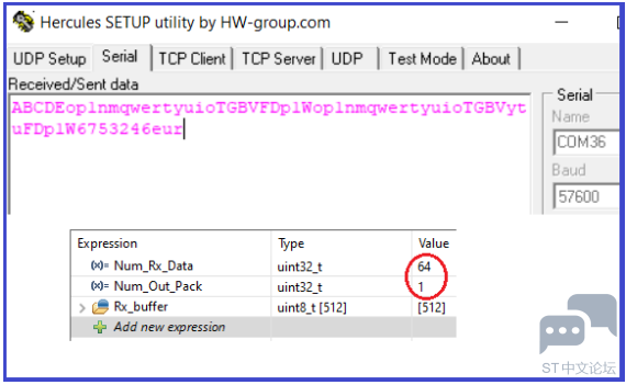

下图是PC端刚好发送一个完整包64字节数据的USB设备接收情况,也一切正常。
9 ^4 F# U& c7 I
图9 接收64个字符的结果截图

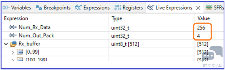

主机每发送1包64字节数据时,设备端接收没有问题,但只要主机端每次发送64字节完整数据包过来,不论相隔时间多久,设备端依然接收,且总在前次结果上累加,除非主机端发一个非64字节数据包过来,设备接收就总是视为同一次传输。比方像下面截图所示:
) ^! w8 u8 K) _# U1 g' Y8 \5 F
图10 接收64整数倍个字符的结果截图
1 K% T% ?, ?3 M& ~; Y
上图就是PC端主机借助串口助手分四次发送4包64字节数据时USB设备的接收情况。我是希望一次传输做一次处理,于是我让设备每收到一个完整数据包,就重新给定一个延时,比方3~5ms,用变量Wait_Rx_Dly来记录延时值,在某毫秒定时中断里对该变量做减1操作。若延时到了还没有收到数据或延时过程中收到非完整包则视为本次传输结束。
