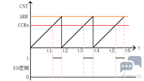

PWM控制电机速度的基本原理    PWM(Pulse Width Modulation),也就是脉冲宽度调制。  W5 ?( f8 g3 T; t# o
    PWM中有一个比较重要的概念,占空比:是一个脉冲周期内有效电平在整个周期所占的比例。    为了实现IO口上电压的持续性变化,可以调节PWM的占空比。这也能够使外设的功率进行持续性变化,最终控制直流电机转速的快慢。如何调节PWM波形的输出就是重点。+ ^% ~& g9 e8 S  K4 ~

9 T9 A2 W% y  q& }( |7 C   上图中的ARR是我们给定时器的一个预装载值,CCRx的上下变化是产生PWM波的关键。我们假设ARR大于CCRx的部分输出为高电平(即t1-t2、t3-t4、t5-t6),ARR小于CCRx的部分输出为低电平(即0-t1、t2-t3、t4-t5),则改变CCRx的值就能改变输出PWM的占空比。因此,想要控制PWM的输出波形,重要的就是如何设置ARR与CCRx这两个寄存器的值了。  q, M' m: @4 w

前面介绍完中断,再说一下PWM工作原理。    假设上图中ARR大于CCRx时输出为高电平,ARR小于CCRx时输出为低电平,但在实际运用中可能并非如此,有可能是相反的情况——ARR大于CCRx时输出为低电平,ARR小于CCRx时输出为高电平,至于到底是哪种情况,还要看PWM是哪种模式、有效电平又设置的是何种极性了。
  • 模式1:ARR小于CCRx时输出为“有效”电平,ARR大于CCRx时输出为“无效”电平。
    0 t$ a; Y  h1 h( W
  • 模式2:ARR小于CCRx时输出为“无效”电平,ARR大于CCRx时输出为“有效”电平。
    ( R  E4 f$ d- s+ U, r
    这里说的是“有效”和“无效”,而不是“高”和“低”,也就是说有效电平可高可低,并非一定就是高电平。PWM模式、效电平极性,需要程序员自己配置相关的寄存器来实现。通过下面的代码来讲解。3 E- M) t+ {/ Y

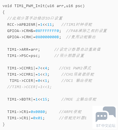

微信图片_20230921151503.png ! K9 O+ J, [- N' x3 L& G+ U, F
/ ?8 u" ^, ~* ~: f  u
6 f; k7 T$ S3 D! m3 x    上一小节讲过关于定时器参数的设置。使用定时器1的通道1来输出一路PWM波,这里的899设置的就是ARR的值,至于那个0是用来设置TIM1的频率的,不分频就代表TIM1的时钟频率和系统时钟相同,这里假设为72MHz。

8 k9 U7 S; x. f: c% h* B* w  G 微信图片_20230921151459.png
6 l' x& A- E- \: h: ]: E- H- Q( n1 o; c- y
2 K/ d4 g: ^4 `& N    下文具体分析上面的代码。* a$ b/ z, |1 [3 n  z6 B# ?- R" |
    前面4-6行是用来配置GPIO口的。

微信图片_20230921151456.png   A: L3 v4 o( a3 g  v' B! B9 b5 g
6 I9 i! {2 |6 `& B% F+ j* U( S/ L# Y
5 Y( M, W0 A# b7 |% c, h/ ?    这两行就是我上门提到的设置定时器的频率和重装载值。" O6 v# k( A" s. B

. G$ h) d5 K1 L* |3 N2 n    这三行是用来设置PWM输出模式和设置通道的,通道是什么呢?简单地讲就是输出PWM波的GPIO口,代码一开始不是设置了PA8这个GPIO口嘛,这个PA8就是通道1。使用通道的话要先进行输入输出方向、通道使能的设置。4 v8 m( {7 _; w$ ]

    这行代码是用来设置“有效电平”极性的,根据手册,当TIM1->CCER[1]这位置1时,有效电平为低电平,置0时有效电平为高电平,而默认情况下置0。7 t& q3 Y0 B) k

/ ~+ ]( T; ~( t5 w0 J4 N, [* B' C 微信图片_20230921151446.png " ~! c. K% a! b5 C2 f5 y4 M9 y) f0 D
3 y6 q$ P! Z& \( z  {2 \: I( d
1 R& t# j+ q3 t    这行代码只要对高级定时器进行设置,普通定时器无需设置。: [; b8 |5 o% v# d0 N

    这行代码是用来使能ARPE,ARPE是什么呢,就是当它被置1时,你自己设置的CCRx会立即生效,如果它被置为0,那么你自己设置的CCRx值不会立即生效(可能之前ARPE已经有值了),而是当之前设置的CCRx生效后才会使用你最新设置的CCRx值。; B; d1 P! C2 ?& k

8 o8 V3 G/ L& Q+ K1 i    PWM波的周期是由定时器时钟频率和预装载值两者决定的,预装载值就是ARR。

预装载值PSC设置为899,那么,当定时器的当前值val从0增加到899时,一共经过了900个时钟周期,这900个时钟周期会产生一个PWM波形,也就是说900个定时器时钟周期才相当于一个PWM周期,那么PWM的频率就为72MHz/900=80KHz,周期为1/80KHz。0 x% E% p2 v2 i( b4 z. ~) y, f& ^
