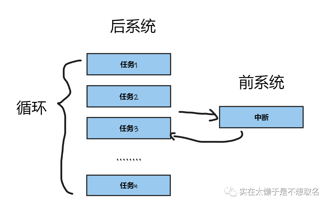

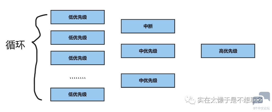

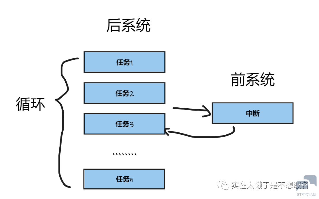

前后台系统则是我们常用的,使用一个主循环+许多的调用函数这些构成了后系统,利用中断进行异常处理则是前系统。而RTOS则是将任务按照优先级排列,优先进行优先级高的任务例如单片机内如的中断服务函数。( O% a1 b+ i( c5 J, o$ ~* o
! o4 n  e0 U7 B' q8 I/ K操作更加的灵活方便,也是嵌入式软件工程师必备的技能之一。

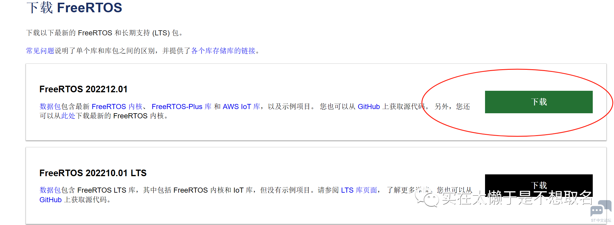

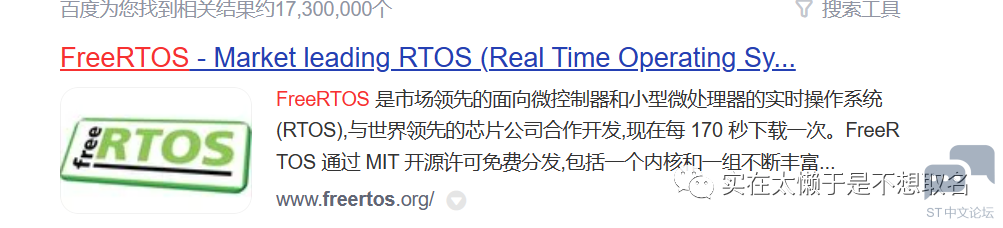

某度上搜索FreeRTOS,点入FreeRTOS的官网,进入下载第一个安装包(包含源码)
% I( [3 h& F6 ~9 B: h) \0 ~+ d, |: J- i9 L$ G0 t% H! R! S: ^

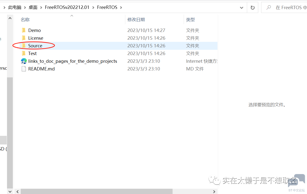

下载好源码后,我们利用CUBEMX创建我们的工程,我选择的是STM32F407ZGT6这块芯片,之后将我们的下载的RTOS中的Source文件夹拷贝到我们利用CUBEMX创建的工程目录中。

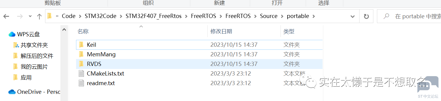

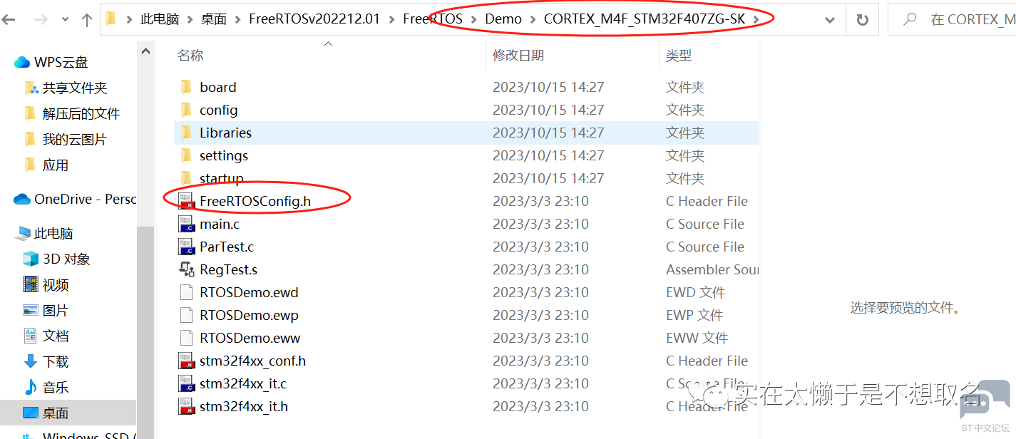

9 ]5 e4 T6 n7 d  o1 y4 C$ r+ h1 o其中的portable文件夹中只需保留以下文件即可,在工程中,我们将这些文件夹的内容全部添加到工程内(MemMang中的文件是实施方法,众多的heap文件我们只需要添加一个即可),并从之前FreeRTOS的源码中找到Demo文件夹,找到我们对应的单片机的文件夹。将FreeRTOSConfig.h文件即配置文件拷贝入我们的工程目录,这样子即可完成工程模板的创建。

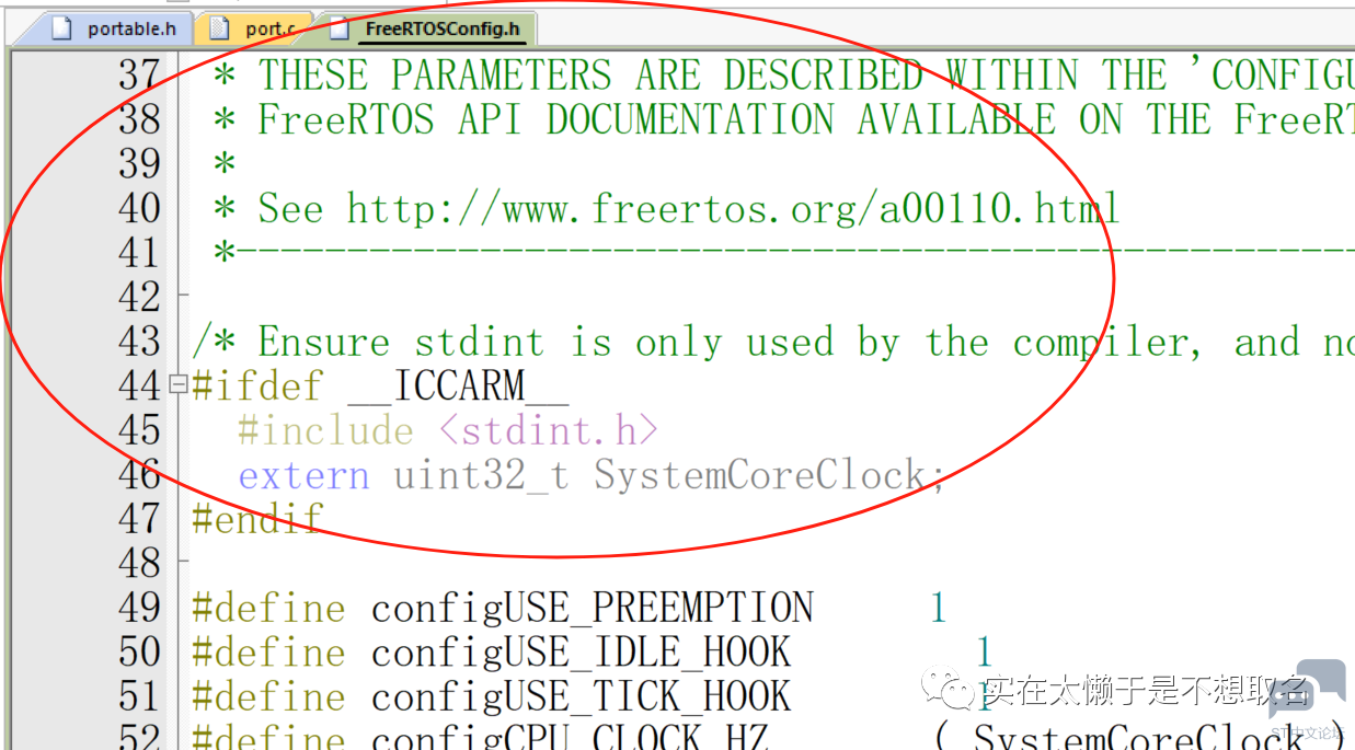

之后我们编译工程,会发现有关于系统时钟的报错,没有SystemCoreClock的定义。( e# Q8 H# I5 x# N7 f
1 |% I' R/ ]. P
: A. h4 n" Z* W: V! q9 p0 E
* a; \2 y% h/ [
   我们在FreeRTOSConifg.h文件中找到44行,发现这个定义是并不是在MDK这个平台使用的,我们将其进行修改,使之在MDK平台适用
  1. #if defined(__ICCARM__) || defined(__CC_ARM) ||defined(__GNUC__)4 a. c& v, M8 U& r( F
  2.   #include <stdint.h>' z: U% u" i2 W9 ]' ~; `
  3.   extern uint32_t SystemCoreClock;! s9 h+ _( K# O3 e7 _
  4. #endif

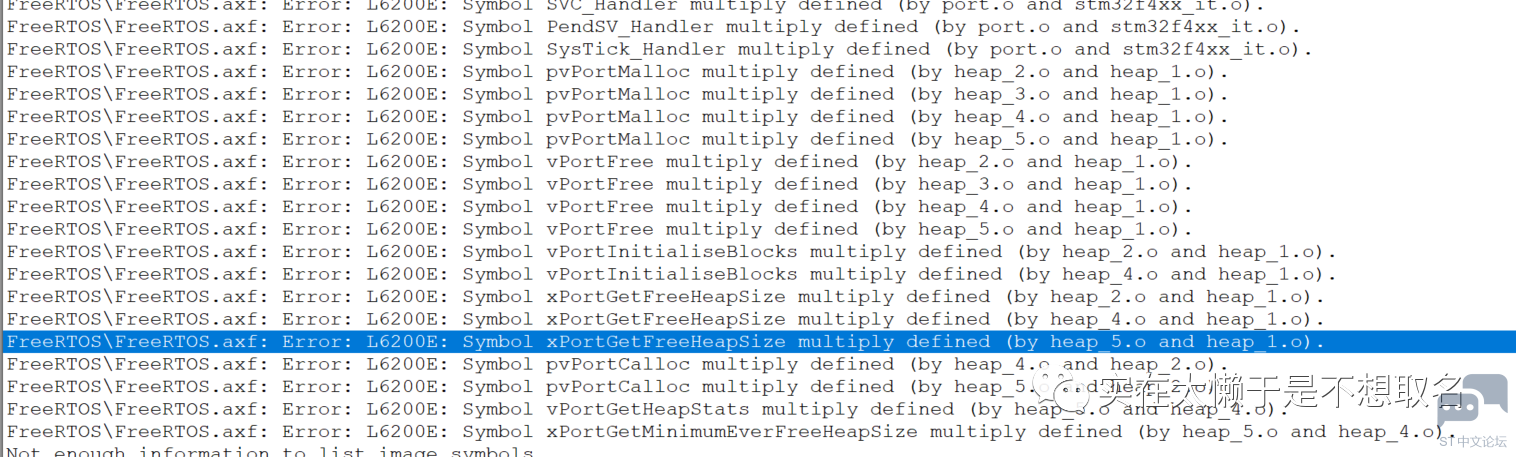

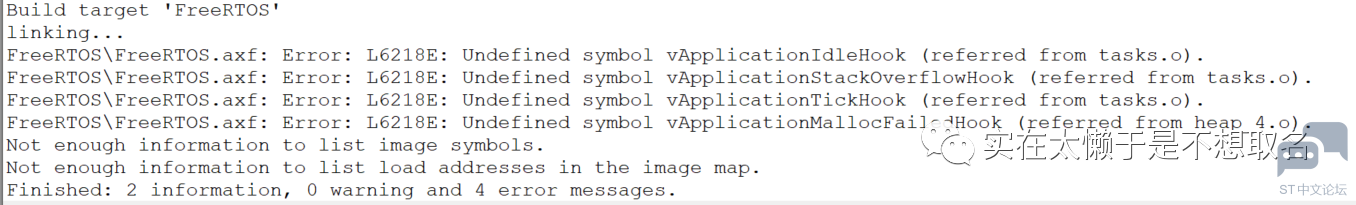

$ M' }0 T- N/ r之后又爆出许多错误,如下所示主要是一些函数的重复定义,在heap文件之间的重复定义。
8 z8 i' l: v. Z% ~
( c3 j  C! i  |- d4 r0 c) |: K我们去这些文件中挨个注释掉这些重复的函数。(我上述是添加了好几个heap文件,实际上添加一个heap文件即可)
6 l! a  M/ M4 A6 T& R! |( _

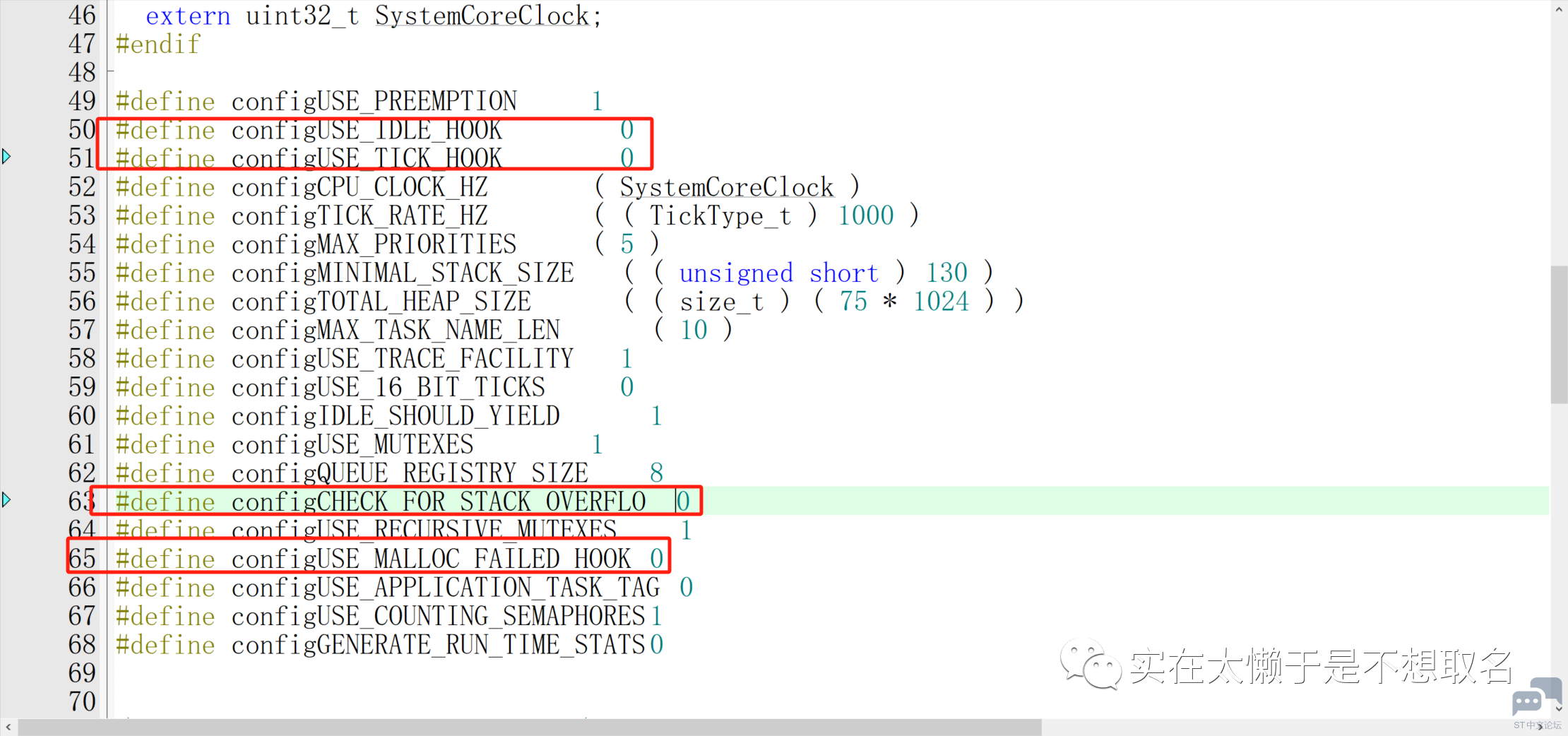

之后我们又遇到了几个报错,这些报错主要是在FreeRTOSConfig.h中我们使能了几个构造函数,但是并没有定义这些构造函数,因此我们需要在FreeRTOSConfig.h中关闭这些构造函数
5 u3 e) s( k- G
# U6 i# ~: I& e: b
- ]$ p5 F- I6 T$ ?2 H2 `3 o" g- Z将对应的构造函数值改为0即可关闭这些构造函数。, m7 {) L' g0 \+ E9 i, P

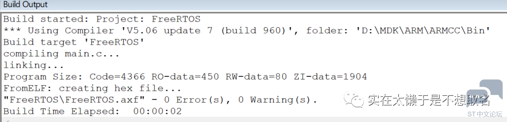

$ ?& g8 G+ i5 F! a  F. m这样子我们的编译就没问题啦
