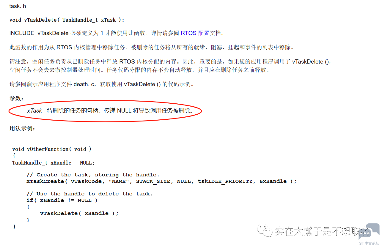

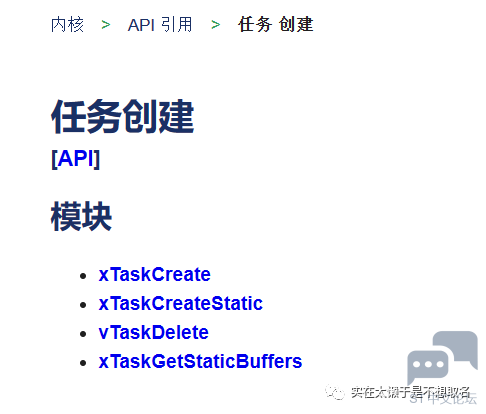

官方的API手册中有这些函数,xTaskCreate和xTaskCreateStatic分别是利用动态方法和静态方法创建任务。(动态和静态的区别之后再研究)vTaskDelete是删除任务,因为freeRTOS的任务内存空间存储在堆区,所以很像C语言的动态内存分配,任务使用和结束我们都应该创建和删除这些任务防止占用过多空间。

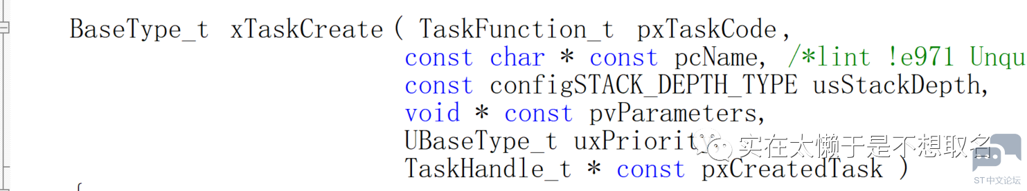

xTaskCreate的函数模型如下,参数内容总共有六项:任务函数的函数指针,任务函数的名称,任务函数所需堆栈空间,任务函数的类型,任务函数的优先级,以及任务函数的函数句柄
4 _% B+ q$ U% _! V7 q7 ~vTaskDelete的函数模型如下,参数内容为函数句柄,如果为NULL则删除该任务本身。

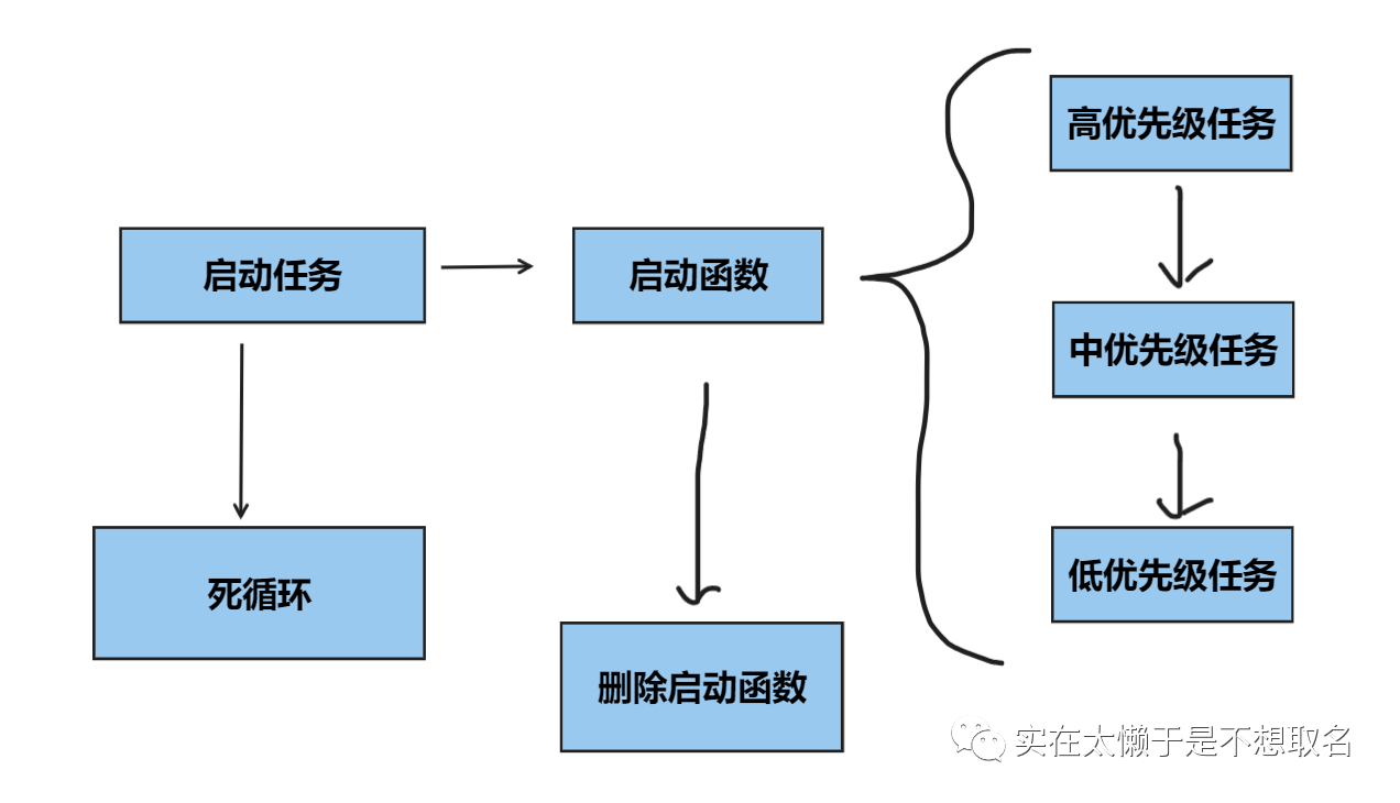

因此我们创建任务的步骤是:首先定义一个启动任务,该任务是为了启动我们的真正任务,因此在调用完一遍后要用vTaskDelete 中输入NULL删除启动函数本身。

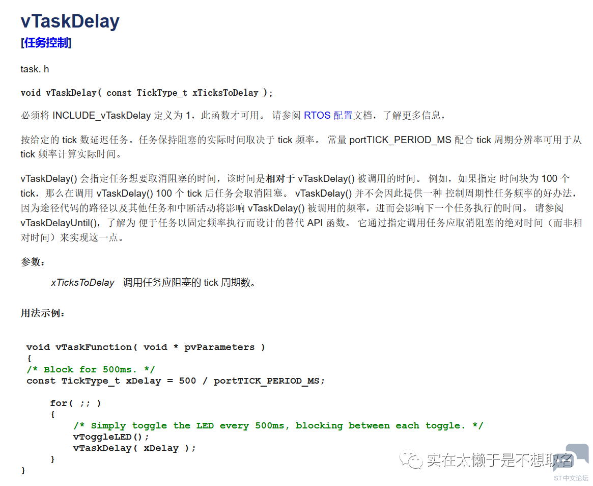

要注意的是vTaskDelay是FreeRTOS用来延时的函数。

之后我们要创建任务函数的启动函数
  1. TaskHandle_t Start_LED_Handler;
    + g% y5 l! E' w0 V$ k9 C
  2. : R7 _* N' d- S/ q
  3. void Start_LED(void * pvParameters)1 A" I% P! [6 ]" J) j4 q8 L3 Q
  4. {
    4 g4 G& n" K  k8 G" y
  5.   xTaskCreate((TaskFunction_t        )LED_TOG,//任务函数# P% E/ {' l; h& y. _# R( b" O
  6.               (char *                )"LED_TOG",//任务名称
    ! C7 X" f8 W7 L9 G0 r/ g) w
  7.               (configSTACK_DEPTH_TYPE) 128,//堆栈空间128Byte
    3 ]) V9 z0 U2 z7 X: ^8 ?0 P
  8.               (void*                 ) NULL,//无返回
    ' I) k- u' j7 z) E" a( L2 R/ x3 k
  9.               (UBaseType_t          ) 1,//优先级1
    + z. n) Q4 }# W, J" X) X: L6 Z
  10.               (TaskHandle_t *        )LED_TOG_Handler);//任务函数句柄
    " O0 P7 ~3 c8 f0 ~
  11.   vTaskDelete(NULL);
    " f2 t6 `4 ?) T% L& U1 X0 r
  12. }
    % k$ h" G+ ^) H; m+ V; F
4 X; C+ N3 B* y
我们创建启动任务的函数,将任务函数的函数指针,任务函数的名称,任务函数所需堆栈空间,任务函数的类型,任务函数的优先级,以及任务函数的函数句柄,填入vTaskCreate函数中,其中每个参数都使用了强制类型转换防止出现错误。
同样的方法,我们创建启动 启动函数的任务(有点绕口因为启动函数本身是一个任务)
