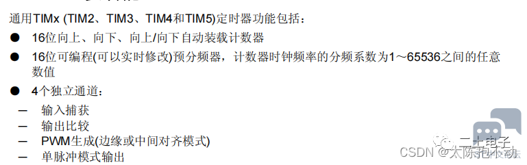

二、定时器有什么用
1 b9 |. U* J/ P0 ^. B; S定时器有许多用途,以通用定时器为例。它可以测量输入信号的脉冲宽度,产生PWM波。此外定时器也可以用于触发ADC采集,按键检测等方面。% `, B" w  a$ C6 H( m
7 B" M& S, n/ O& y8 w8 v& Z/ G' F0 \' ]中文参考手册介绍如下8 A/ G' {- ^5 z. k1 Y# R: n
- I7 ]7 q- N0 z
, K3 g8 M9 H* f, B# q" l7 y7 r
中文参考手册对于通用定时器功能的描述

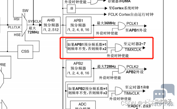

根据中文参考手册关于时钟的介绍,通用定时器挂接在APB1总线。对于APB1总线的时钟如下
; ^' b, o3 m6 v% B8 |
' a$ A* {! o, C5 ^( l( u
0 q! ^+ L+ h7 @
APB1时钟介绍
& p; P# v6 [; B9 Q! B7 S3 }0 x
0 ]9 E$ ~9 g, i) I
0 `/ Z% E( H% {; K7 F# V
如果APB1的预分频系数为1,那么通用定时器的输入时钟频率为36MHz,否则为72MHz。但是通常APB1总线的预分频系数我们不会设置成1,所以通用定时器的时钟频率为72MHz。

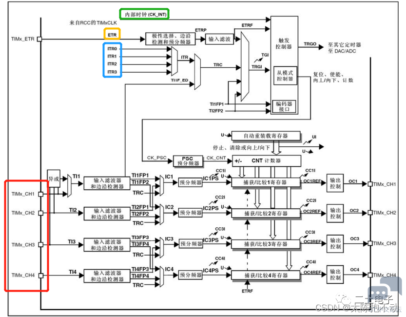

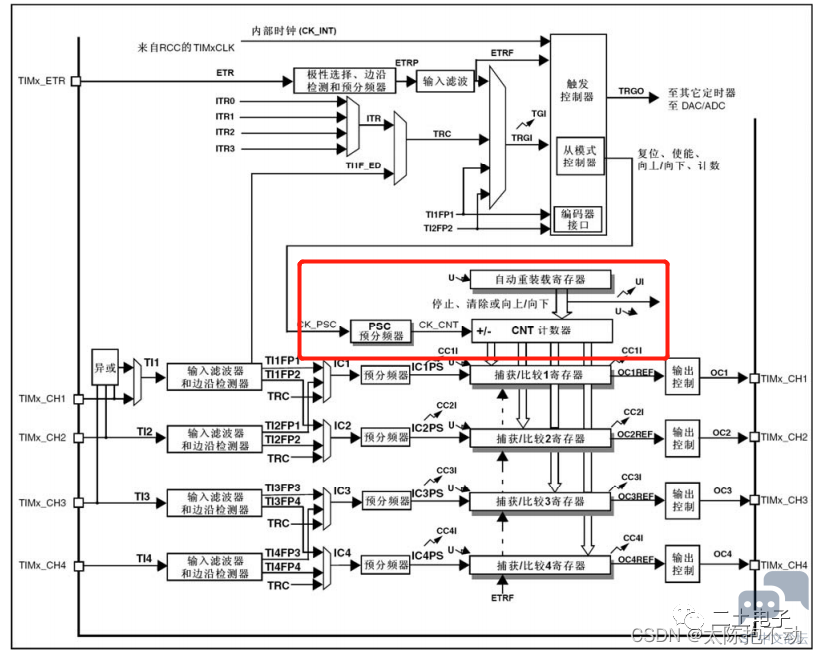

, a' ~& E7 n! G, n3.2 预分频器,计数器,自动重装载寄存器7 Y1 Y8 m1 Z( e  c4 R! B. k: J, X
) K( O; B9 P; g) j  O$ k
" @1 h5 _+ ~8 G) N0 X6 H$ Y/ ]
预分频器,计数器和自动重装载寄存器
3 P& N& y' X( f0 D* v5 S
* w1 k- E* _8 [$ r3 W: u: ^( L
( e+ V  X: E4 d

4 p; t/ M- g1 h7 F, X, _3.2.3 自动重装载寄存器
# a4 [) m3 j# {6 b/ R* e. e比如,选择向下计数模式,初始值为2000。当计数到0时,会再次从2000开始向下计数。这就叫重装载。但是实际起作用的并不是这里的自动重装载寄存器,而是影子寄存器。关于影子寄存器这里就不再做介绍了,大家可以自行了解。. o9 w; q) a7 H+ s) x1 |
1 S4 V1 @  W! V, h% I* h  a
3.3 触发控制器
1 P1 N2 x$ Z+ @9 k- g从图中的右上角可以注意到,有一个触发控制器。它可以用来触发一些外设,比如触发ADC采集,也可以用来给其他定时器提供时钟。

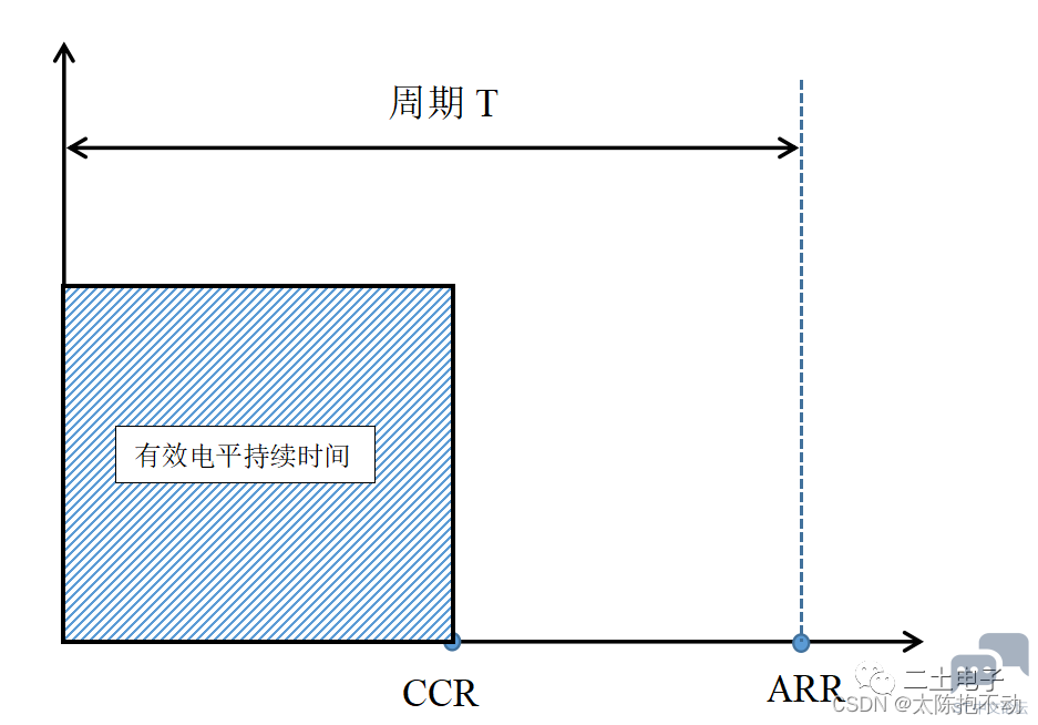

4.2 什么是占空比
) l4 R/ B7 t* B一个PWM是有固定频率的,也就意味着周期一定,一个周期内有效电平持续时间占整个周期的比例可以称为占空比。比如一个周期100ms,其中50ms持续为有效电平,那么占空比就是50%。正是通过调节占空比,来调节电机转速,或者用不同占空比代表不同信号,用于通信。5 H; j" X3 w* G% N

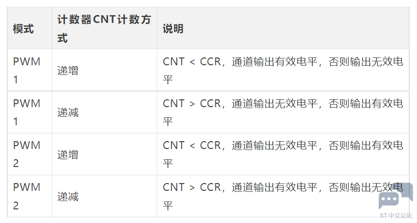

根据中文参考手册介绍,STM32F1的PWM比较输出模式共有8种。脉冲宽度调制模式可以产生一个由TIMx_ARR寄存器确定频率、由TIMx_CCRx寄存器确定占空比的信号。在TIMx_CCMRx寄存器中的OCxM位写入’110’(PWM模式1)或’111’(PWM模式2),能够独立地设置每个OCx输出通道产生一路PWM。有关寄存器的内容,这里就不不再做详细介绍。( G6 l. i" r. A4 @  o$ M4 n
& O6 O% Q, h) B" ~
这里介绍一下8种输出模式中比较常用的两种PWM输出模式,PWM1和PWM2。其实这两种输出模式差别不大,只不过输出电平的极性不同。
# R: O. j$ d& M/ b. w; k

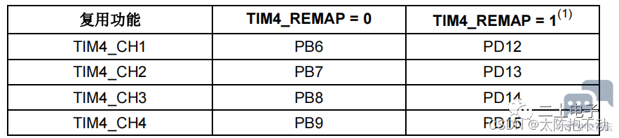

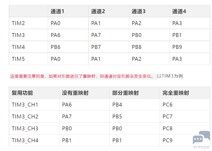

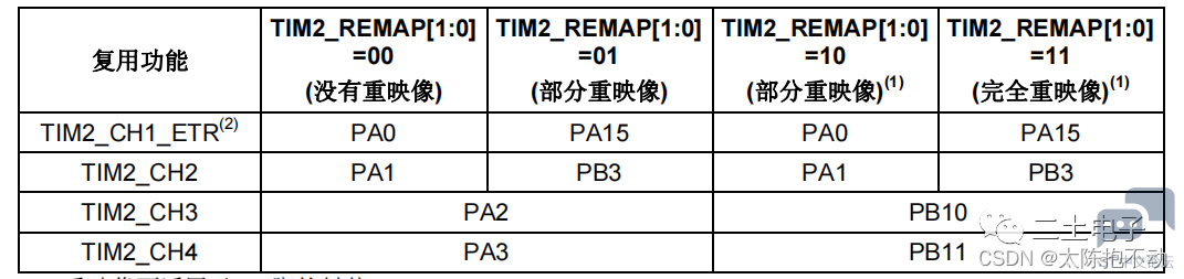

1 r2 K' I5 z5 ?9 f! Y+ o五、通用定时器输出引脚4 a9 E8 B  O3 \3 d9 t
( b& A- W6 p- _6 w7 ?( ^
( T) U& k/ F1 X' f! ~
+ O: k) h5 [7 P# _2 b+ E. {其他几个定时器如下/ W! n; E/ ]5 `9 l  J& f7 @
+ z' W' D) J, `
3 [* e, m. K  x+ J: E5 V; K
TIM2的PWM引脚
$ A1 x6 G+ F$ C- d7 ~  z% Z! @
% u9 }% J* h6 r4 C: Z/ d8 n4 f( O! r  e4 f1 g7 `7 B7 u
3 e9 K; a) |( [3 Z4 D* w# ~
TIM4的PWM引脚
; Q" ]& _# @5 p$ a- ?
8 A+ H! I+ c  }
) J1 x' P0 G: A* Z, ~2 F
9 s* F3 ^  ~) ~8 j$ L' ?
TIM5的PWM引脚

% \7 d8 o' y4 h! e9 Z! l6.5 使用PWM实现呼吸灯
3 j$ W/ Z; S' l. F( v  c" r) w/ _PWM配置步骤( ?% f* {/ `+ @9 D0 m
• 使能定时器以及GPIO时钟,设置引脚复用映射
% _8 t* {2 ?( r+ o• 初始化定时器参数,包括自动重装载值,分频系数,计数方式等
% d$ ?  u: T; c, |8 `& p• 初始化PWM输出参数,包括PWM模式,输出极性,使能等; C1 V+ ^$ |. W* t, h2 h* N
• 开启定时器7 S4 n4 A/ R: p, a: [) h
• 修改CCRx的值来修改占空比6 J; t( u$ ?0 w7 h
• 使能TIMx在CCRx上的预装载寄存器% i% ]: E  i+ A) e8 p
• 使能TIMx在ARR上的预装载寄存器允许位* Z% G7 d  v7 C# x0 ]% P# l
: u  f; k( f6 ]' {
TIM3的通道1配置程序如下这里对引脚进行了重映射。
. ]: V" w5 G. _& Y+ U/ T/ ?) M
  1. /*) h  A# Q) Z! f, n- o
  2. *==============================================================================
    & W+ R. ?7 ~0 |- l# \
  3. *函数名称:TIM3_CH1_PWM_Init: ~2 h4 X% T1 F+ Q
  4. *函数功能:初始化定时器3的PWM通道1
    7 ~: m! @" J6 P# i6 i7 X
  5. *输入参数:per:自动重装载值;psc:预分频系数
    8 `5 K) I* y1 ~
  6. *返回值:无
    - N% j$ L7 O  j* Y% _5 H  \
  7. *备  注:无% }; E8 B, f0 R7 f6 \, s
  8. *==============================================================================
    * M' Z5 ?# G# z3 d  H6 y. ~
  9. */% E3 E2 j- x3 v: E7 u7 |
  10. void TIM3_CH1_PWM_Init (u16 per,u16 psc)& t- D3 v! f2 P" W4 j/ k
  11. {
    * G4 O- c- ?9 E5 K; A+ B
  12.     // 结构体定义
    / g3 S# Z  L! z7 O- ?5 C* I/ B% L
  13.     TIM_TimeBaseInitTypeDef TIM_TimeBaseInitStructure;1 r- O8 x/ B! e" \- G! _
  14.     TIM_OCInitTypeDef TIM_OCInitStructure;
    6 R. U4 R* M+ F9 H- V
  15.     GPIO_InitTypeDef GPIO_InitStructure;
    ; X# K" g5 l, d7 u$ u1 ]
  16.
    4 `! K' x  v! ~
  17.     // 开启时钟
    . c$ ~- }0 h, Q+ e8 F9 x3 H
  18.     RCC_APB2PeriphClockCmd(RCC_APB2Periph_GPIOC,ENABLE);
    . f" E! _6 ]* Z; @* W; T
  19.     RCC_APB1PeriphClockCmd(RCC_APB1Periph_TIM3,ENABLE);
    8 h8 |$ _; `, M3 R: Z8 U1 o
  20.     RCC_APB2PeriphClockCmd(RCC_APB2Periph_AFIO,ENABLE);
    % d* W( i6 U  u" }2 a
  21.
    6 [/ |3 ]% Y4 O2 h
  22.     // 初始化GPIO
    . o( D. _: J( ?$ m9 V
  23.     GPIO_InitStructure.GPIO_Pin = GPIO_Pin_6;
    . C8 c4 \* j" W- H$ M1 C8 H
  24.     GPIO_InitStructure.GPIO_Speed = GPIO_Speed_50MHz;
    , ?' T. B7 j- c/ Q2 S: x& b
  25.     GPIO_InitStructure.GPIO_Mode = GPIO_Mode_AF_PP;   // 复用推挽输出
    * e/ F4 V7 {/ s6 ?7 x$ X
  26.     GPIO_Init(GPIOC,&GPIO_InitStructure);/ ^. ~$ j% n3 i( ^0 J' K' W& R
  27.
    9 H6 a% n- L' @0 _  J! Y
  28.     GPIO_PinRemapConfig(GPIO_FullRemap_TIM3,ENABLE);   // 改变指定管脚的映射 ' H+ o% n/ V: O" ?! J% l# f/ r
  29.     % @$ S/ F% f5 M
  30.     // 初始化定时器参数
    ( N" C, @; D( }* b& v, |
  31.     TIM_TimeBaseInitStructure.TIM_Period = per;   // 自动装载值
    " u% Z4 _5 r( S% C
  32.     TIM_TimeBaseInitStructure.TIM_Prescaler = psc;   // 分频系数
    : S( f! |/ b  u: w. U
  33.     TIM_TimeBaseInitStructure.TIM_ClockDivision = TIM_CKD_DIV1;5 ~3 D9 q! |, A2 D+ t
  34.     TIM_TimeBaseInitStructure.TIM_CounterMode = TIM_CounterMode_Up;   // 设置向上计数模式
    : _( G% w. V+ @
  35.     TIM_TimeBaseInit(TIM3,&TIM_TimeBaseInitStructure); 9 n; D7 I, @: A# C4 ~
  36.     ) _+ _! }! f- [6 o, A7 O( s9 a) W& E
  37.     // 初始化PWM参数; f5 P( B4 J! R: f2 J( ]
  38.     TIM_OCInitStructure.TIM_OCMode = TIM_OCMode_PWM1;   // 比较输出模式* @2 O' O! z( L  }2 K; C
  39.     TIM_OCInitStructure.TIM_OCPolarity = TIM_OCPolarity_Low;   // 输出极性
    ( \/ q! u# C8 \" o/ f% U* o% ?
  40.     TIM_OCInitStructure.TIM_OutputState = TIM_OutputState_Enable;   // 输出使能- B6 F, A, O# ^! w
  41.     TIM_OC1Init(TIM3,&TIM_OCInitStructure);   // 输出比较通道1初始化
    0 L: Z6 M* G% J% k# Q
  42.     " Q2 F$ J4 x1 K! B+ y, @
  43.     TIM_OC1PreloadConfig(TIM3,TIM_OCPreload_Enable);   // 使能TIMx在 CCR1 上的预装载寄存器
    # A& W. {+ X4 Q1 I
  44.     TIM_ARRPreloadConfig(TIM3,ENABLE);   // 使能预装载寄存器
    & }0 J; ]* i* ~1 p
  45.     4 @& w; k* F8 z7 I: l- ~, D1 g  h
  46.     TIM_Cmd(TIM3,ENABLE);   // 使能定时器
    ; R3 ^/ B6 |/ x- G
  47.         # ^# D$ Q8 A9 }) r5 c
  48. }
! l1 K( w  t$ G9 O: Z, `3 ]3 d
实现呼吸灯时,只需要在main函数中不断调整占空比即可,调整占空比的函数为
. S  g3 N2 s: ]
  1. void TIM_SetCompare1(TIM_TypeDef* TIMx, uint16_t Compare1)
4 Z8 A( S5 V5 _: N
% i& v4 m; l- ?* D' p' f这里main函数就不在列出来了。需要注意的是,设置的CCR的值,不能超过自动重装载值 - 1。
