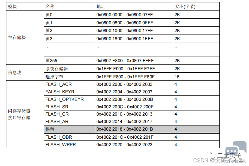

STM32F103ZET6的Flash大小为512KB,属于大容量产品。在中文参考手册中给出了大容量产品的Flash模块组织结构图
% d3 r# ~5 a$ ^5 q/ t4 \6 B* Q( q: L  b3 ^
- I4 Z4 h: z9 A1 K2 W$ ]大容量产品Flsh模块组织结构图
3 ~  X. v8 e- d/ t

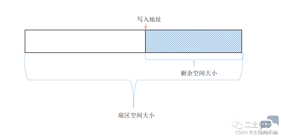

  v, b: A5 z8 e& ?6 ~" L* p上面的读取数据和不检查的写入都比较简单,因此并没有再做分析。这里分析一下带检查的写入的程序设计思路。
$ k7 ?. ?& }( H, N
% X/ g3 z0 A- S' b. {; Z+ M• 首先用一小段条件编译来区分一下大容量产品和其他产品。因为大容量产品的一页(一个扇区)是2K字节,中小容量产品的一页是1K字节。定一个了一个数组,数组大小是一个扇区的大小。5 W% A; O& j. T( p
  y) ~0 e5 }5 P5 o1 w2 R

  1.     secoff = (offaddr % STM32_SECTOR_SIZE) / 2;   // 在扇区内的偏移(2个字节为基本单位)
9 \) _- v% m- b9 L& i! h& O在扇区内的偏移指的是要写入的地址与其所在扇区首地址的差值。用要写入的地址取余每一个扇区的字节数,余数就是偏移地址。但是由于操作内部Flash时的最小单位是半字,因此要除以2。9 V4 u6 ^& X; A) R
  1.     secremain = STM32_SECTOR_SIZE / 2 - secoff;   // 扇区剩余空间大小
. e! r3 x- D! S: q
扇区内剩余空间大小只需要用扇区总的空间大小减去偏移地址即可得到。但是需要注意的是,单位都是半字。这里的剩余空间大小,并不是真正的剩余空间大小。而是指写入地址后面的扇区大小。这里不太好理解,画一个图表示一下。
8 D2 H! t: L- ^! ^4 [
4 r9 g. l: |/ y* }+ t8 Q% d8 Z
; p$ t2 ]4 C) F( [  f+ `+ E. Q0 X
扇区内剩余空间大小示意图
( t+ @( e+ Q* L" [6 a$ k
, Q; a& y7 n5 J/ K7 ^  z
  Y0 i+ J3 m' q; E. \
正是因为这里的扇区剩余空间大小并不是指真正的剩余空间大小。在剩余空间内,也可能存在已经写入数据的地址。所以后面需要进行判断,来确定是否需要擦除。

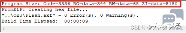

在操作Flash时,注意不要对代码区内容进行擦写。如果擦写的地址在代码区,会导致程序运行异常。那么如何确保我们操作的地址不是在代码区?这就需要我们知道我们的代码所占的内存是多少。在Keil5编译完成后,会显示下面的内容' b5 j5 M4 W& a% z
; O( c5 [; U/ k( i2 c6 J
  y, p) [4 I7 x. [: V; [& H
keil5编译后提示
1 H2 }1 S/ Q3 G' v  i% T
1 f5 t! W$ _& D; O
# Z# Q9 Z- n$ N% j, k" V$ P
• Code 程序所占用的内存大小(存放在Flash中)- Y( R5 V- T, Z; ^" x
• RO-data 程序定义的常量所占内存大小(存放在Flash中)5 g5 O5 f, |. j$ Q$ i( h
• RW-data 已被初始化的全局变量所占内存大小(在程序初始化的时候,RW-data会从FLASH中拷贝到RAM中)
. I, ]  Q+ O3 cZI-data 未被初始化的全局变量所占内存大小(存放在RAM中)
) V( k0 _6 i9 N( `2 m3 M9 ]1 m; m8 P+ J
最后,计算程序代码所占Flash空间。flash = Code + RO-data + RW-data。
