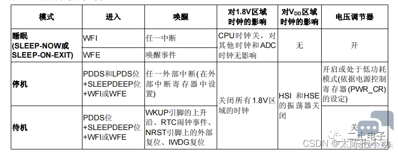

低功耗模式一览表
8 u8 `! }7 y" w/ A5 ], S
- I9 O% x3 ~# e0 p: h( [8 F

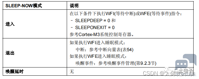

微信图片_20231023215425.png ! @9 P+ q6 {1 B; [$ q5 U2 r
SLEEP-NOW模式

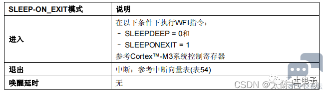

微信图片_20231023215421.png   C8 d( z1 W0 c; }2 |0 n7 O& j
SLEEP-ON-EXIT模式

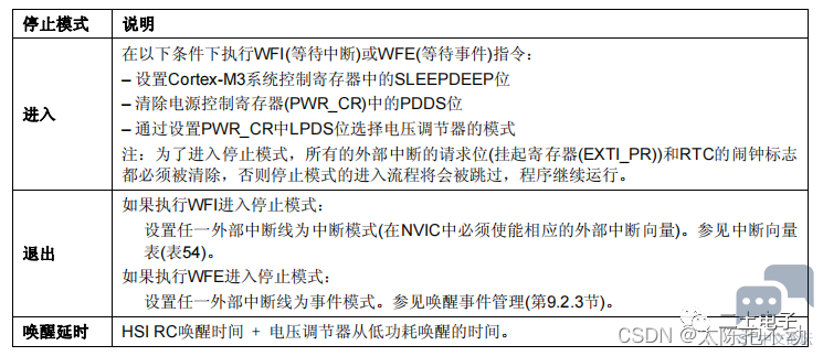

三、停止模式
- m0 i" T! i" l( Y  t3 L" W2 v' d' m停止模式是在Cortex-M3的深睡眠模式基础上结合了外设的时钟控制机制,在停止模式下电压调节器可运行在正常或低功耗模式。此时在1.8V供电区域的的所有时钟都被停止,PLL、HSI和HSE RC振荡器的功能被禁止,SRAM和寄存器内容被保留下来。: K2 r8 C8 t$ [$ a
2 `! n/ i; Q7 ]* b2 c4 T& D
在停止模式下,所有的I/O引脚都保持它们在运行模式时的状态。1 o* U9 g8 b) T4 W' F- I. z
. G3 Z" E; o% i, n+ B9 P+ d; y* @
3.1 进入停止模式, Q! x1 p, y( O' S% [( A" J5 g# z
在停止模式下,通过设置电源控制寄存器(PWR CR)的LPDS位使内部调节器进入低功耗模式能够降低更多的功耗。
% L3 Z3 i# J( Q. i% n" z5 r! T' |) p- r, i& L
如果正在进行闪存编程,直到对内存访问完成,系统才进入停止模式。如果正在进行对APB的访问,直到对APB访问完成,系统才进入停止模式。在停止模式下,如果在进入该模式前ADC和DAC没有被关闭,那么这些外设仍然消耗电流。通过设置寄存器ADC CR2的ADON位和寄存器DAC CR的ENx位为0可关闭这2个外设。
  {0 |/ _$ F$ O$ K  P8 r4 v! H! d4 g0 O- O5 w" B
0 s8 B7 Z% J6 f
3.2 退出停止模式) y* ]0 u1 y4 s. H' A
当一个中断或唤醒事件导致退出停止模式时,HSI RC振荡器被选为系统时钟。当电压调节器处于低功耗模式下,当系统从停止模式退出时,将会有一段额外的启动延时。如果在停止模式期间保持内部调节器开启,则退出启动时间会缩短,但相应的功耗会增加。
( J3 t& h; c' u
7 y  l5 I  z" E& c
7 Y7 B# H+ ^  M$ k, K
停止模式

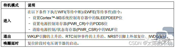

四、待机模式
6 E6 h. H/ u: b待机模式可实现系统的最低功耗。该模式是在Corex-M3深睡眠模式时关闭电压调节器。整个1.8V供电区域被断电。PLL、HSI和HSE振荡器也被断电。SRAM和寄存器内容丢失。只有备份的寄存器和待机电路维持供电。- a$ I  P- w  W, p4 Q0 f# C; V
: f. R. k3 ~4 ?4 E2 ~待机模式的进出方法如下
$ |! {! E0 A' z: \2 ]% Y( t& l) @, \7 @' t
$ ]4 ^2 j1 _; }
待机模式
" A9 G4 O0 o. V+ Y2 k
2 Z1 p! M4 |/ O- t
' g7 }6 t* I1 f  M' Q6 ?

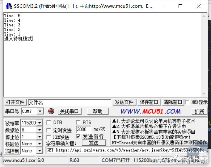

2 c3 q, h+ X. f, N3 A$ E测试结果如下
0 ]: m2 y: P$ h" I+ I* N" G# @7 l' ^' [
5 T) B$ F$ |+ u& G5 v# c1 q; ]
待机唤醒测试结果
1 ]- i0 s# S- l9 ?: D: v) i
& ]8 |7 A- F" v5 N8 ]4 s" G
7 N5 k  q, K, d$ P9 f0 ]
串口输出完“进入待机模式”后,串口不再输出。当按下WK UP时,重新开始倒计时,进入待机模式。
; `9 Q$ x; q% A: B* b% A$ r( N. s. Y& b
值得注意的是,进入待机模式被唤醒后,程序是重新开始运行的。对于一些只需要第一次开机才显示的页面或者一些第一次开机校准参数的程序,可以通过第一次开机向Flash固定地址写入数据,下次复位读取对应地址的数据,来判断是否是第一次开机的方法,避免它们在待机唤醒后再次被执行。, Z' O2 w2 y- a0 U0 J
