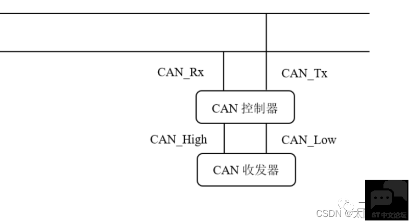

CAN全称是Controller Area Network,控制器局域网络,是ISO国际标准化的串行通信协议。CAN是国际上应用最广泛的现场总线之一。CAN通信只有两根信号线,分别是CAN_H和CAN_L,CAN 控制器根据这两根线上的电位差来判断总线电平。总线申平分为显性电平和隐性申平,二者必居其一。发送方通过使总线电平发生变化,将消息发送给接收方。
3 o( D4 e2 L- Y# u/ z/ D4 f. p# }
$ W( ~/ V% |3 ]6 F• 2.0V---------逻辑0------显性电平
2 C% O0 o4 m2 J• 0 V-----------逻辑1------隐性电平
) b9 l1 }1 B; s5 E+ g' r1 f8 ^9 u9 I: u/ E" r; K3 A  p
CAN总线遵从“线与”机制,显性电平可以覆盖隐性电平。这就导致只有所有节点都发送隐形电平时总线才处于隐性状态。
5 R- C3 U6 {. c1 h
6 X- f" I6 `7 A6 @5 D
8 w! f4 b! s% |( i# T( j
CAN通信示意图

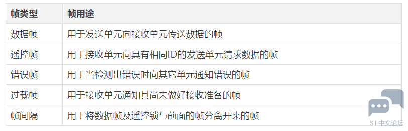

11.3 CAN通信的帧类型
8 o5 Q, T: O: m! a2 B7 [! UCAN通信有5种帧类型" Y# t; S& W; O9 ?1 w# l8 k6 |
, E1 B2 f3 P# Q
" d2 m- ]% ~: J7 o$ l3 j6 ?* H在上述的几种帧里,数据很和遥控帧有标准帧和扩展帧两种。标准帧有11位ID,扩展帧有29位ID。0 \/ g. f6 p6 E2 V: E2 k% a- \

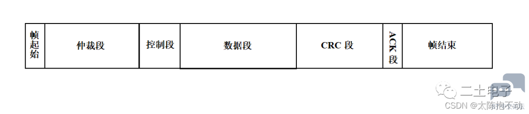

1.4 数据帧结构
& U( }( \, T8 B$ R. w
CAN通信数据帧的构成如下2 P1 _# s) d. N0 F% W4 d
+ X! l* ~! J' v
3 s3 r6 k, S! j* \$ E" o7 S$ ?2 J
CAN通信数据帧结构
8 z" O) n4 a6 N
2 ?0 n4 h/ ^9 G' j' V1 D& M$ y. M% v0 S
• 帧起始 表示数据帧开始的段,标准帧和扩展帧的帧起始都是由1个位的显性电平组成。. w3 S* y* W; g

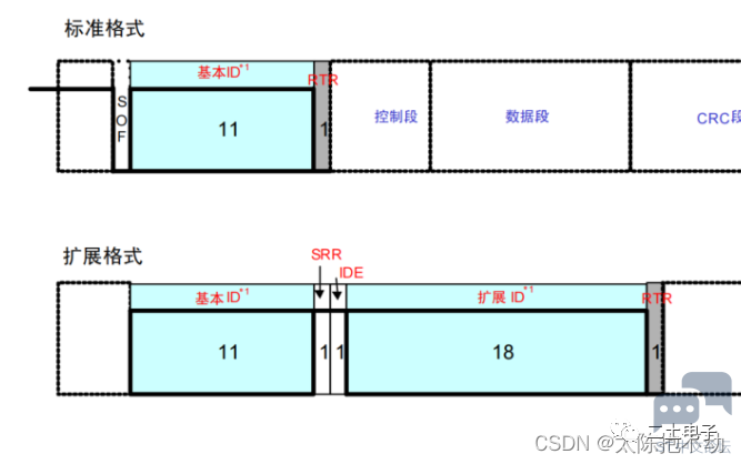

• 仲裁段 表示数据帧优先级的段。
2 i$ s' e: Z& G0 m$ @* Z/ P; e: ~& ~4 Y
/ I- ]: f/ I! Q& `
7 w0 x) q4 i, [1 K1 Q" X6 U
仲裁段
4 m' m! o* D) X4 \+ F; H
+ S$ |! K9 r6 y$ N+ p# [; b
5 L' O: d+ y  R- U* W
RTR是用来表示是否是远程帧(遥控帧)。RTR为0是数据帧,RTR为1是远程帧。扩展帧中的IDE是标识符的选择位,如果为0,使用标准标识符,如果为1,使用扩展标识符。扩展帧的SRR相当于标准帧中的RTR位。标准帧的ID禁止高七位是隐性电平。( I3 S; l  ~$ W6 ?8 O0 D

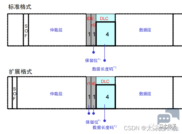

• 控制段 控制段由6位构成,表示数据段的字节数。/ z' A0 {9 ]- {. E. V4 e* v1 A
2 a. @1 H. v1 H2 v4 j! d
' y2 D( z: Y- F4 o5 V* `
$ _7 x6 B7 A. J0 }6 B
+ \+ _' l4 V9 x* B& J/ B$ O! T
控制段
+ X+ V/ d- |; ^% q% J
: J9 t8 Z3 p" u$ ^7 x5 N" e0 R. f9 Y5 o
扩展帧的r0和r1是保留位,保留位必须全部以显性电平发送。DLC是数据的长度码,数据的字节数范围是0~8。IDE是标识符的选择位,如果为0,使用标准标识符,如果为1,使用扩展标识符。8 K; T1 N/ a6 a

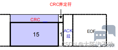

• CRC段 CRC段用于校验,检查帧传输是否存在错误。CRC段包含15位CRC序列和1位CRC界定符。标准帧和扩展帧的CRC段相同。) g3 E9 n# D' A# U3 V
: T6 [6 [8 p2 B+ q% d. E( _7 |
! s% V, c3 u/ V/ \" X. \
, {: Z" n% S' G4 ?4 ^6 o
CRC段

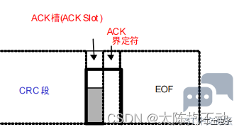

• ACK段 ACK段用来确认是否正常接收。由ACK槽和ACK界定符2位组成。标准帧和扩展帧的ACK段相同。2 B* h4 q6 P4 k* i9 v3 L3 l
3 H: v+ D, w+ h$ m* n4 E
2 d) T7 \# W( X/ n
0 o9 W5 }/ Q9 ?% G" C
ACK段
% P+ U7 t' r$ |' A% [3 Z
2 s% f8 G# v/ k7 E' n- F0 x& i( s7 T! d  z& \/ y
• 帧结束 由7位隐形电平组成,表示帧的结束。标准帧和扩展帧的帧结束相同。/ S4 s( j- X9 _( V' G

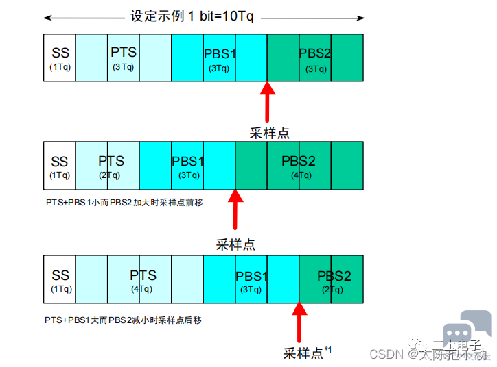

11.5 CAN的位时序
. e* g" \. [. l  |4 |- c由发送单元在非同步状态下每秒钟发送的位数称为位速率。一个位可以分成4段。2 z9 t, }' B0 B$ U3 |& B, _
• 同步段 SS
- S; U+ X& ~) l# Y, e( Z% Q• 传播时间段 PTS; S. F1 D7 N; K8 }, J  r
• 相位缓冲段1 PBS19 d- o- m. W0 y( K
• 相位缓冲段2 PBS2" \& c; M& T+ [: g* s- h. ^
  K1 f3 X7 q/ t# ?- o- Z5 [
上面的这些段由称为Time Quantum(Tq)的最小时间单位组成。1个位分成4个段,一个段又分成若干个Tq,这成为位时序。2 O  Y; c+ F- X3 a% F0 v
* y! @0 f0 I/ A' a! e. J" H1 e$ ^+ T
  A, J5 d( z$ `+ Z$ {/ w# _
0 M; `: i3 y7 S  M9 I
位构成
" z* E3 ]! t2 L5 q
( v7 g# j; A: K8 r9 A7 m
采样点是读取总线电平,并将读到的电平作为位值的点。8 r. K- k9 F% A, @& C0 _: k4 y

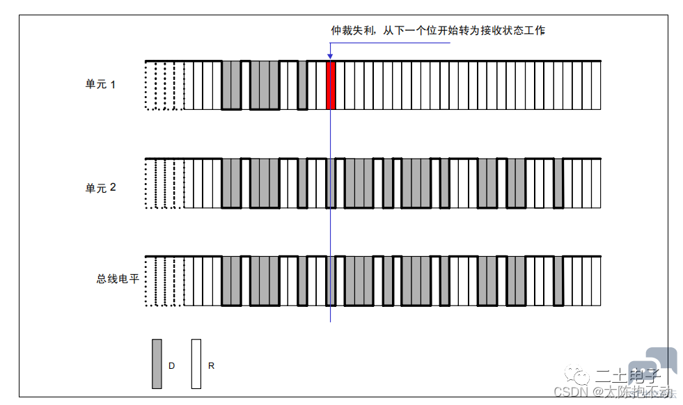

1.6 CAN的仲裁功能
7 o5 S) z& w  m' B7 u. w. ~( L在总线空闲态,最先开始发送消息的单元获得发送权。当多个单元同时开始发送时,各发送单元从仲裁段的第一位开始进行仲裁。连续输出显性电平最多的单元可继续发送。5 i" b& G) s- C. n. v- u; b9 X' w
: n8 a3 x& u+ T. |
' h( p+ J9 A" i7 z9 w
- |- Z' p( S6 `$ `& r! p0 E* O
仲裁过程

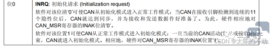

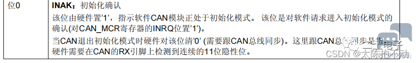

9 E$ t2 D, w. Z2 E+ m8 `6 n; e: ^2.2.1 初始化模式! |. n' M  ~; N7 [$ j( ~2 N9 O
首先看一下CAN主控制寄存器 (CAN_MCR)的INRQ位。
: N7 @* U+ Y/ y5 ?! E1 I. c5 N
8 h8 O4 Z2 o6 M8 ^9 J
, c: g- i. l, y8 i+ |" c# V
寄存器介绍CAN_MCR
2 N* n9 l& Y9 f( n: \9 W9 x
# {% {' S9 X7 w3 f' @& u0 I: c
! V2 W% l; U, x" u7 j% R+ |
# k9 b- V* d2 Z# K2 }+ B) H; C
3 ^; M/ f0 T  F5 [, k7 T& q
寄存器CAN_MSR介绍
5 ^  l6 q: W" k; b3 N1 }% F/ R
0 {4 P' j! m7 h
4 {: f7 w7 ]6 S7 N
通过介绍可以直到,想要进入初始化模式,软件先将CAN_MCR的INRQ位置1。然后等待硬件将CAN主状态寄存器(CAN_MSR)的INAK位置1。此时进入初始化模式。

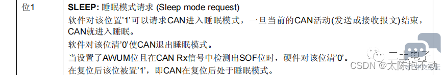

可以看出,软件将CAN主控制寄存器的SLEEP置1,即可请求进入睡眠模式。清零该位,退出睡眠模式。另外,如果CAN_MCR寄存器的AWUM位为’1’,一旦检测到CAN总线的活动,硬件就自动对SLEEP位清’0’来唤醒bxCAN。

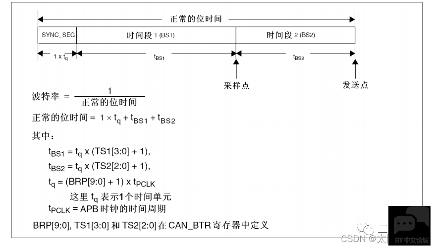

2.3 位时序和波特率
7 Q  E3 A+ y, I0 Q% kSTM32将每一位分成三段( `3 M) A+ d8 v# t+ B7 |- a
• 同步段 SS
4 G- [1 d' U: v) _8 y6 ^• 时间段1 BS1" \1 P2 P' A+ z6 G. ?! [3 V
• 时间段2 BS2% B' u: {6 l3 F" N+ i, L1 F+ t
; d' q6 d& [# E( Y1 a# Q* Q
3 K0 @% G3 g. l  S4 ~/ i' {: v
位时序
& h: L+ m; g' r) l+ M
9 r+ N3 x  F0 q8 J% Z) u5 A
& F) C3 T& J$ r5 V3 _
其中tpclk是APB1总线的时钟频率,默认为36MHz。

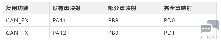

• 使能CAN时钟,将对应引脚复用映射为CAN功能。STM32F103ZET6只有一个CAN,对应引脚如下, W0 L8 k% C9 D' _# U
2 m( H5 ^/ ^( V3 n- y7 L' ^9 [$ h
@2SS]13NE~%%1R**NC105F.png 4 r  T  V& o3 ~- U$ t$ q  `9 x8 c
" Y6 x7 [0 [8 I
CAN_RX配置为上拉输入模式,CAN_TX配置为复用推挽输出。  o6 Y- K/ I. W6 P8 P

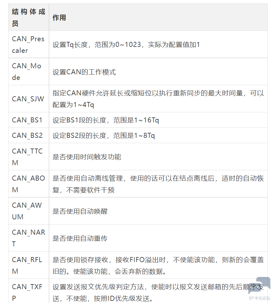

• 设置CAN工作模式,波特率等。库函数提供了一个结构体和一个函数来配置。初始化函数为1 P8 E% ^. D! K3 T& P  a; q
  1. uint8_t CAN_Init(CAN_TypeDef* CANx, CAN_InitTypeDef* CAN_InitStruct)
: v% b5 i- U5 {4 l% j: }结构体成员如下- U0 W7 P# v/ V) o1 H8 j' ^
- i, U) _) j+ k
, K' F& J# y. `5 I3 @0 Q
! H, c" I, O/ f) w. n( a6 R波特率 = Fpclk1 / ((CAN_BS1 + CAN_BS2 + 1)* CAN_Prescaler)" N3 g7 G0 Q: p

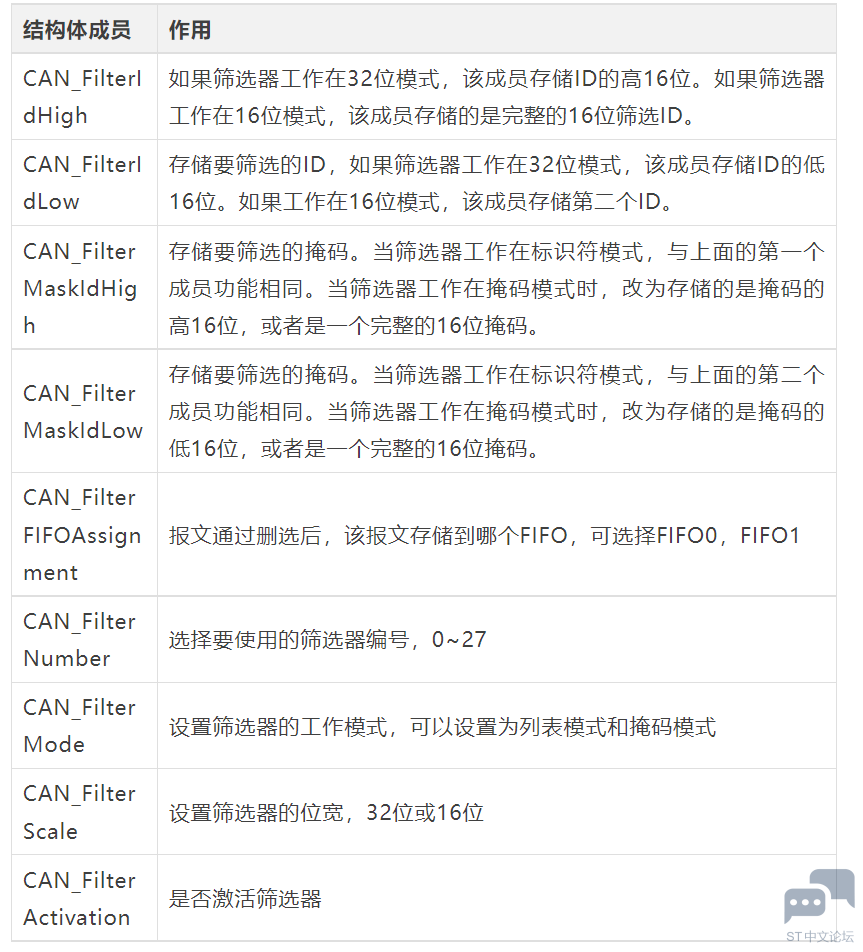

& \3 Q: h% C  o/ W+ k, b2 L• 设置CAN筛选器(过滤器) 库函数也提供了筛选器的配置函数
; a! Q& K4 T! c- B% F3 Q+ m4 h
  1. void CAN_FilterInit(CAN_FilterInitTypeDef* CAN_FilterInitStruct)
  t. j5 _  [! K: h& }1 e2 r结构体内容如下1 _, V  H% Y1 e0 P4 T1 J' a
" l# i* p: ?6 e7 U0 {; N
$ ~! {3 z. B9 I! l

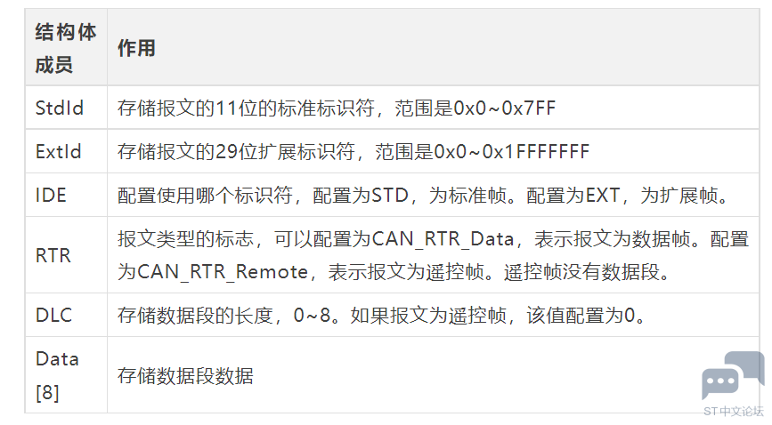

: c5 Q4 |, Z  z6 E• CAN发送和接收消息 CAN发送消息的函数是3 f5 e! l6 Y/ B# c' R, A0 Y. \
  1. uint8_t CAN_Transmit(CAN_TypeDef* CANx, CanTxMsg* TxMessage)
5 H7 Y7 Y6 A8 D3 |. G- X发送之前需要配置好消息的结构体,消息结构体成员如下; u2 ^1 b$ a, Q5 e' Y' ~+ h
: c$ G+ M; i. b
% h$ W; j1 p; o9 Y3 R

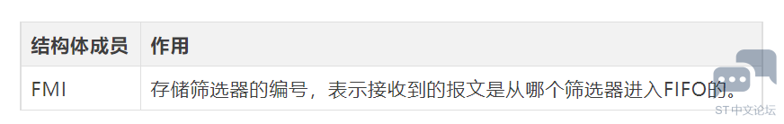

CAN接收结构体与发送结构体基本相同,多了一个5 |" F( W+ B! w" n
9 R3 J. C" b1 R2 {, b" b
) z! r# h; N  m% C; d2 u' `' d

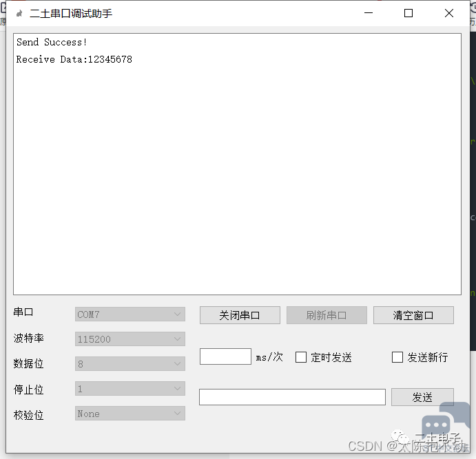

四、实战项目
) }; B$ E7 [$ @4 M7 j% Y7 q) [4.1 CAN初始化
) V; f$ e; Y( b+ n0 |4 d. b
  1. /*
    & u( ]3 @4 B0 _- J
  2. *==============================================================================
    ( I7 K- ~, i& m) n+ @0 B( \" I( r
  3. *函数名称:Drv_Can_Init; Y, L' C& y& S, s3 R" C! ?$ A( E' h
  4. *函数功能:初始化CAN, A8 \2 u( E# C- T! T
  5. *输入参数:tsjw:重新同步跳跃宽度(Tsjw);tbs1:BS1长度;tbs2:BS2长度;# @/ B/ E, f/ F# K  v
  6.                         brp:Tq大小;mode:CAN工作模式
    * S8 Q4 F9 |5 f: Y- Q
  7. *返回值:无3 s, {, t' w/ k9 w$ O
  8. *备  注:无
      f: Y1 Q* e9 h! ]4 p
  9. *==============================================================================' z: _/ x* s7 q' ]* B
  10. */& q0 G0 ?, y# P  }2 r3 G! T4 \7 f
  11. void Drv_Can_Init (u8 tsjw,u8 tbs1,u8 tbs2,u16 brp,u8 mode)
    ) X6 P, A$ l* B
  12. {$ d0 Q, C# i& }* h' e
  13.     // 结构体定义
    2 U, y2 W6 R' a
  14.     GPIO_InitTypeDef GPIO_InitStructure;
    % r2 T. w9 H8 B8 o* ?
  15.     CAN_InitTypeDef CAN_InitStructure;
    + X) a) o. A( F: [% p
  16.     CAN_FilterInitTypeDef CAN_FilterInitStructure;) K: w( m% S9 F# R' I
  17.
    - t. g. Y, i/ p/ O. T7 u
  18.     // 开启时钟
    7 W' b6 B- R7 l8 d* j
  19.     RCC_APB1PeriphClockCmd(RCC_APB1Periph_CAN1, ENABLE);   // 打开CAN1时钟$ e% P+ w0 n+ L4 s- b' ^1 j
  20.     RCC_APB2PeriphClockCmd(RCC_APB2Periph_GPIOA, ENABLE);   // PA端口时钟打开; O4 V) K  Y) v- J" `2 B) |/ ^: r
  21.     % h7 z1 M+ e6 D) A% k
  22.     // 初始化GPIO. B+ M+ Q* u# Q  T( H
  23.     GPIO_InitStructure.GPIO_Pin = GPIO_Pin_11;   // PA11 CAN_RX
    5 T+ P) i/ `0 V' i  W) W3 f
  24.     GPIO_InitStructure.GPIO_Mode = GPIO_Mode_IPU;   // 上拉输入模式
    1 b" k$ Y* x! Q% v; Z
  25.     GPIO_Init(GPIOA, &GPIO_InitStructure);
    0 h/ c6 M0 t& A2 A! I& a1 |2 w+ D3 C
  26. ! m# ]" M; X/ ?; f0 ], l
  27.     GPIO_InitStructure.GPIO_Pin = GPIO_Pin_12;   // PA12 CAN_TX   - v& g6 v( Y; L- L4 h# M  s
  28.     GPIO_InitStructure.GPIO_Mode = GPIO_Mode_AF_PP;   // 复用推挽输出
    ' X) ?) x9 ~3 M9 b: L( a1 s1 G8 J9 F
  29.     GPIO_InitStructure.GPIO_Speed = GPIO_Speed_50MHz;   // IO口速度为50MHz7 T+ X) Q% |% a1 }
  30.     GPIO_Init(GPIOA, &GPIO_InitStructure);% Y5 I2 t$ N$ C1 ^
  31.
    ; L1 e  R) G" t1 a- b! y: r
  32.     // 初始化CAN' s/ t+ W! a; U) L  V& ^
  33.     CAN_InitStructure.CAN_TTCM=DISABLE;   // 非时间触发通信模式   % O5 g1 L1 z$ F; _3 W( i! _* x$ B. ]% Q
  34.     CAN_InitStructure.CAN_ABOM=DISABLE;   // 软件自动离线管理   / C/ |& ?8 t# i4 [1 b7 ?+ p
  35.     CAN_InitStructure.CAN_AWUM=DISABLE;   // 睡眠模式通过软件唤醒(清除CAN->MCR的SLEEP位)* o  @& o/ d, j  V4 M/ n: j
  36.     CAN_InitStructure.CAN_NART=ENABLE;   // 使用报文自动传送 + s3 K: {: {7 g% O# m
  37.     CAN_InitStructure.CAN_RFLM=DISABLE;   // 报文不锁定,新的覆盖旧的  . g( k5 m9 ]2 V$ K& Y& P1 F
  38.     CAN_InitStructure.CAN_TXFP=DISABLE;   // 优先级由报文标识符决定 9 c& G/ O' Z4 o# {
  39.     CAN_InitStructure.CAN_Mode= mode;   //CAN工作模式设置 4 {/ P( t* F% N& i2 h* o. \
  40.     CAN_InitStructure.CAN_SJW=tsjw;   // 重新同步跳跃宽度(Tsjw)为tsjw+1个时间单位 CAN_SJW_1tq~CAN_SJW_4tq8 X& B8 b# e; Q& t3 {; Z
  41.     CAN_InitStructure.CAN_BS1=tbs1;   // Tbs1范围CAN_BS1_1tq ~CAN_BS1_16tq+ B" g- F9 _: V' ~
  42.     CAN_InitStructure.CAN_BS2=tbs2;   // Tbs2范围CAN_BS2_1tq ~ CAN_BS2_8tq1 V% z  i. p9 X; K. L
  43.     CAN_InitStructure.CAN_Prescaler=brp;   //分频系数(Fdiv)为brp+1 ' L; }0 j+ [. q7 A) R$ y; v5 Q7 k
  44.     CAN_Init(CAN1, &CAN_InitStructure);   // 初始化CAN10 ^- }% _% w2 S, H- {0 J3 M) S
  45.
    $ j4 H- g  i( G6 D8 i: ~9 i; W
  46.     // 初始化过滤器1 R6 a: n( l# c: Y  m
  47.     CAN_FilterInitStructure.CAN_FilterNumber=0;   // 过滤器0
    : k* ~9 H% p7 L3 T
  48.     CAN_FilterInitStructure.CAN_FilterMode=CAN_FilterMode_IdMask;   // 掩码模式( \9 C- w8 d; [6 O
  49.     CAN_FilterInitStructure.CAN_FilterScale=CAN_FilterScale_32bit;   // 32位 7 Y" {& s7 I8 h/ Z
  50.     CAN_FilterInitStructure.CAN_FilterIdHigh=0x0000;   // 32位ID  f4 L( Q, S3 m0 t5 ^* E# @
  51.     CAN_FilterInitStructure.CAN_FilterIdLow=0x0000;( r7 ]+ L& K7 U& C. L9 F/ q
  52.     CAN_FilterInitStructure.CAN_FilterMaskIdHigh=0x0000;   // 32位MASK
      Q4 N$ \6 m% b0 O, A6 ^
  53.     CAN_FilterInitStructure.CAN_FilterMaskIdLow=0x0000;
    % p7 u8 k& I/ i6 O, @! P3 ~
  54.     CAN_FilterInitStructure.CAN_FilterFIFOAssignment=CAN_Filter_FIFO0;   // 过滤器0关联到FIFO0
    $ a/ ~* d5 j) A
  55.     CAN_FilterInitStructure.CAN_FilterActivation=ENABLE;   // 激活过滤器0
    ! `9 \9 `$ x/ R( n
  56.     CAN_FilterInit(&CAN_FilterInitStructure);   // 过滤器初始化: p* e* p/ m# V% i/ S3 ^7 @2 \% F
  57. }

4.4 CAN收发测试
7 h+ j1 t/ h" u2 E. |. M# n利用按键WK UP控制报文的发送,按下一次发送一次报文。配置CAN波特率为500Kbps,环回模式。利用串口打印接收数据。需要注意的是,STM32只有CAN控制器,想要实现报文的收发,需要自己连接CAN收发器。首先初始化CAN- S$ }4 `+ b* P* F4 a# q4 c7 }; \5 r
  1. // 初始化CAN,500Kbps波特率: j5 r& k( i) K
  2.     Drv_Can_Init(CAN_SJW_1tq,CAN_BS1_9tq,CAN_BS2_8tq,4,CAN_Mode_LoopBack);
' ~6 O8 z& e8 k; k6 r- Q: b然后编写主程序
4 c6 h0 A! y% D. G% w7 G9 L4 u9 i
  1. u8 gKeyValue = 0;   // 获取按键值) I1 J# @: B3 _# C+ x9 Y
  2. : O1 Q5 T3 ?8 N3 u2 M# C* Z; w
  3. u8 gSendData[8] = {'1','2','3','4','5','6','7','8'};   // 发送内容数组: m# A: D. t" I! j
  4. u8 gReceData[8];   // 接收内容数组. A& }7 V8 h1 A0 m
  5. u8 gFlag = 0;   // 接收发送标志
    9 F9 \1 }* k, `1 u$ j
  6. 5 F* W# h! r2 s$ C
  7. int main(void)$ ]2 S6 w' F- n- }, Z) r6 r
  8. {
    0 D0 V+ f. r7 d+ {8 \8 e+ K
  9.     Med_Mcu_Iint();   // 系统初始化
    5 g6 l7 X. Y$ S8 h3 P5 c' `7 Z
  10.     % H: ^7 r( j3 p
  11.     while(1)# C8 o. y* S2 }* Y
  12.   {# T! d. ?& ?6 K7 A. J. ?
  13.         gKeyValue = Med_KeyScan();5 y; D8 |- g9 [0 M1 W$ ~* f
  14.
    : {( c( I4 H8 K$ L$ l$ a
  15.         // WK UP 按下发送消息$ q9 H4 r: Z" O! f
  16.         if (gKeyValue == 1)  r  t+ _% [" o0 \/ u
  17.         {
    9 d8 }: P9 ?# \; \, x2 R
  18.             gFlag = Med_Can_Send_Msg(gSendData,8);
    + s+ J8 f0 e' f# ?. e3 P: ?
  19.             4 t) I3 b+ M& |" [
  20.             // 发送失败
    ; g; _4 U6 v( r
  21.             if (gFlag)
    8 t) \$ W8 a) h6 s! J6 c
  22.             {
    5 y) t( F8 [9 P  V6 O2 v0 i
  23.                 printf ("Send Defeat!\r\n");  M! T& Y  `% ~
  24.             }
    2 c4 H3 r4 M; |8 h; `, p  o2 L
  25.             else5 N6 H/ L( F4 |# Q0 Q& x( B9 W9 D; ]1 A
  26.             {
    ' u' g; b3 z' @
  27.                 printf ("Send Success!\r\n");
    3 @0 A% }" A' F( h$ O6 L, ?) ^
  28.             }
    3 W: R. r3 y; j
  29.         }
    ' {7 F0 V; j6 a3 h+ r
  30.
    3 V5 N5 t9 W! ^0 h- T! O
  31.         // 接收报文
    & v  ]2 R4 e, U' n
  32.         gFlag = Med_Can_Receive_Msg(gReceData);# Y' ~/ B+ B' Q5 r# k
  33.
    # T3 t* d, C3 j
  34.         // 接收成功# }0 c) F0 L2 V
  35.         if (gFlag)8 z1 x: u4 D/ p& I) i$ Z3 T0 [
  36.         {* X/ D' i2 u" z
  37.             printf ("Receive Data:%s\r\n",gReceData);
    0 W7 Q2 i" {( h/ y! b5 Z2 J. U
  38.         }
    ; c$ m' v3 O& t; t$ t6 E
  39.     }! F$ |; {9 j' D" R
  40. }
3 I6 r1 U" n  Q# u* N# B测试结果如下' R/ Z( u# c4 q. R
. s/ L( Z3 ]3 N$ n7 z$ ^4 @
7 h' C, g2 m( a6 A4 j% q+ b
测试结果
0 y0 ~7 y+ c# N; _
# J! Q) @. B( ]( ?$ D
, ?" _. T1 o% n/ ~5 J: ]/ x
# G, r% l7 `# q; N0 \! `4.5 补充说明' M; z/ E/ q1 B  ?" ^
上面的CAN收发测试程序,发送的内容是字符串“12345678”。如果发送的是数字12345678。在串口打印接收数据时需要先将接收到的数据转换成字符,然后再打印。转换方法很简单,只需要对接收数组的每一位加48即可。) X! g2 _4 E5 ?' ^$ N
