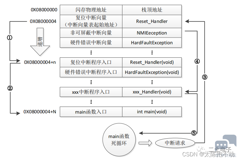

3.1 正常启动流程
% r$ N5 M) }$ y; z这里的正常启动流程指的是,没有添加IAP的流程。
3 T& }. A) M4 V: f# [0 a. @/ S& f- `9 Z4 d
4 U0 i& e/ t4 M. l
, b' \$ g& b5 s- M- y' E6 f$ [, x
正常启动流程
6 R' D- l- s: m1 Y
2 z3 b$ N1 @2 F" \; b7 X9 A$ q
程序启动时首先开辟栈空间,配置栈顶指针。然后配置堆空间。配置完成后,建立中断向量表,在中断向量表中找到复位中断,开始执行复位中断服务函数,然后跳转到main函数中,执行用户代码。当用户代码中有中断请求时,会回到中断向量表,根据中断源执行相应的中断服务函数。
" ~( w8 l, b( |2 G, ]7 x. H( t6 H" \$ N6 D$ o# ?. Z% ^4 y9 z& W# G

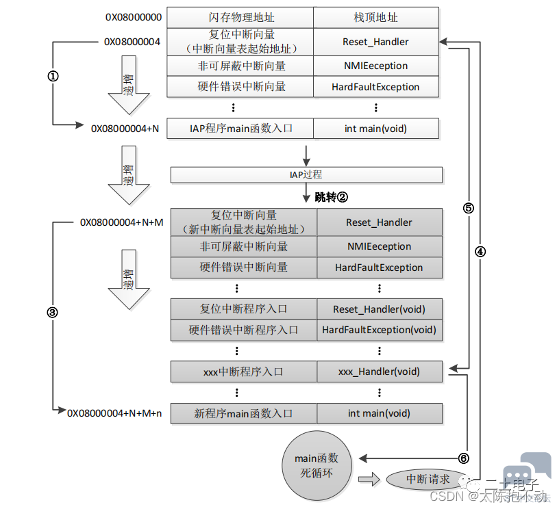

3.2 加入IAP后的启动流程
5 B; l7 _. n; J7 q下面是加入IAP之后的启动流程。
) U; |- @7 o/ g: M' H% K: R* G" J1 E! v* S* `6 D3 t: U
( a: e7 A7 d1 v) A, ^( v! u
加入IAP启动流程
# c& v; t4 t5 |! z! w3 [. n
/ Q9 z! A# c/ C# j' o5 R! w
* o9 l0 l* u# i( x: I/ J
可以看到,与上面不同的是,加入IAP后,执行完复位中断服务函数后直接进入IAP的main函数。在执行完IAP之后,跳转至新写入程序的复位向量表,取出新程序的复位中断向量的地址,并跳转执行新程序的复位中断服务程序,随后跳转至新程序的main 函数。
& C2 B% ~9 }4 a7 L/ K* G4 d3 V
+ }/ {. H5 B1 ^7 c
由上面的两个启动过程我们可以看出
0 N' S/ `& V& a9 I• 新程序必须在 IAP 程序之后的某个偏移量为 x 的地址开始。
! S. T* M$ }- r" Y• 必须将新程序的中断向量表相应的移动,移动的偏移量为 x。
( d* V! Z9 Q8 C" r4 q

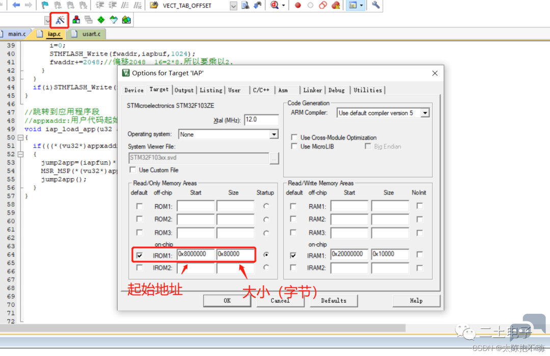

( x  K2 ^9 M% E7 H+ ?9 G) n9 s四、必备知识2 R  G, }8 \. ?$ a* Q+ i  |' g
44.1 修改程序运行起始地址
& b1 l& _" w! u( C& g+ Q! I* e" F点击魔术棒,选择“Target”,修改运行起始地址和代码大小。
7 Q7 E% Q$ p) H' p6 D; h% K
- \: w  m( B8 G+ g6 ?4 R& `3 f
( c# ^# z+ r7 X0 [* r$ o. a; c3 m
修改App运行起始地址
3 C% h  M* r. G' i
  `: k- M, S( t
. D5 T% f; L1 u# Q- {$ {+ r

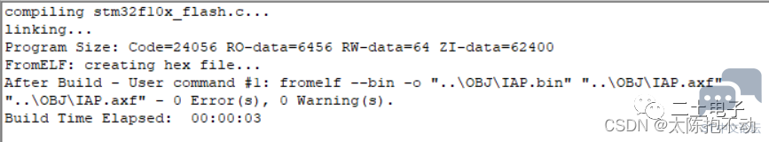

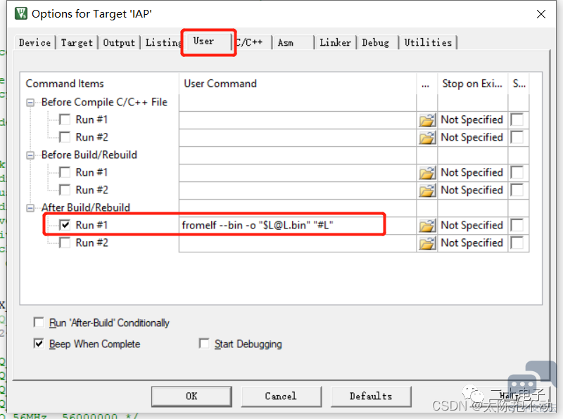

4.3 生成.bin文件
3 @. {, B. {  v点击魔术棒,选择“User”,按照如下配置,输入下面的内容
9 _8 P. I; S/ ~( H: V
  1. fromelf --bin -o "$L@L.bin" "#L"
% h, w3 Y" \7 q* K$ ]( A1 [7 G
6 Z( O! @' m$ b  V
生成.bin文件配置
. N/ Q! i' {9 D! M2 ~; m/ i7 f3 C
3 O; M. j% U2 Q3 P
4 w% s$ L8 I6 H& R
点击编译,不报错就可以,去设置的输出文件夹中就可以找到对应的.bin文件。3 J* s' ]2 P8 q" Z
$ M- n1 k7 d( ]. A# U
" L" p/ o% @. t; t' |$ a4 \
编译提示
