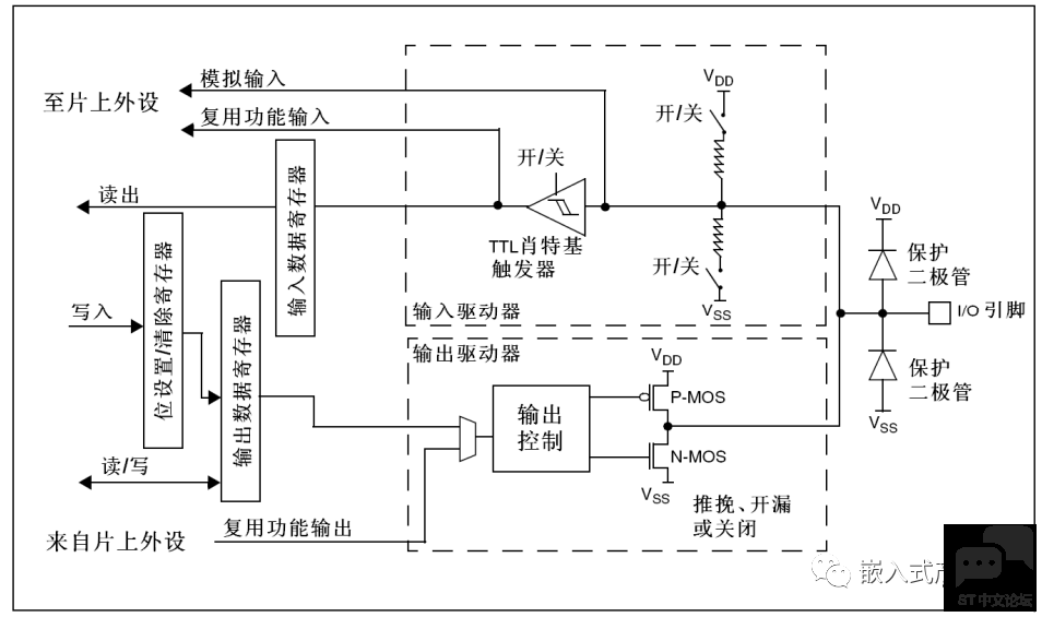

每个I/O端口位可以自由编程,然而必须按照32位字访问I/O端口寄存器(不允许半字或字节访 问)。GPIOx_BSRR和GPIOx_BRR寄存器允许对任何GPIO寄存器进行读/更改的独立访问。这 样,在读和更改访问之间产生IRQ时不会发生危险。. l7 {% t% K- ~( q" J3 F& v# f
: m' ]: ]2 H8 {% I! w& x图1 I/O端口位的基本结构图片( l+ `- O& l: m: h1 ^' E6 d# v. ^3 p: }& k

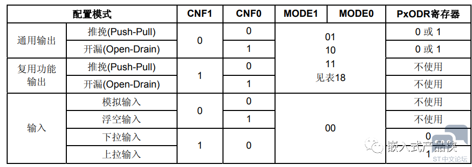

0 L$ [5 u( x& R$ J: I图2 端口位配置表图片

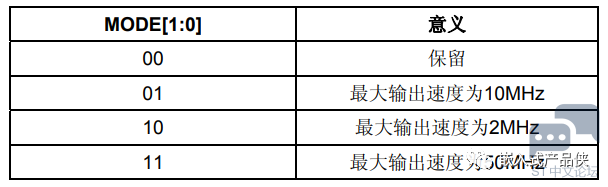

; T, j1 V. F$ d5 n. ?图3 输出模式位

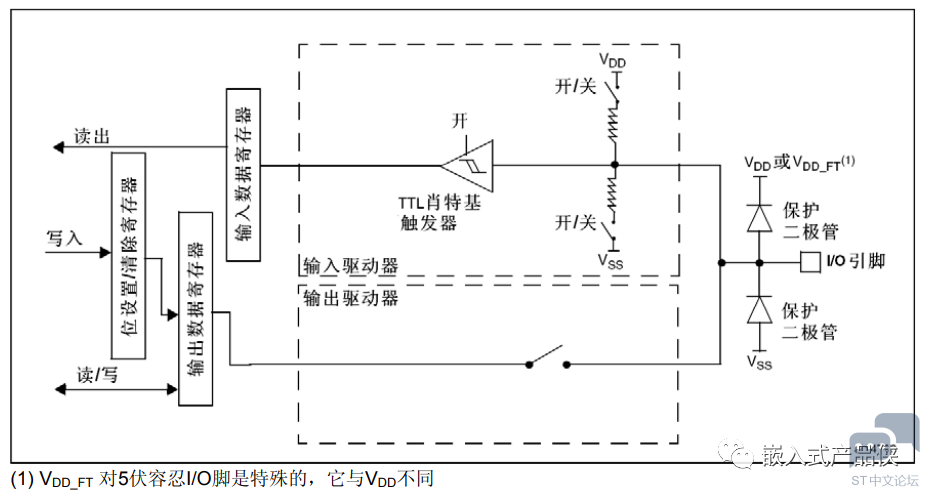

下图给出了I/O端口位的输入配置
" f, k% s( ~9 `. P3 U: E# B% R8 U/ t% k

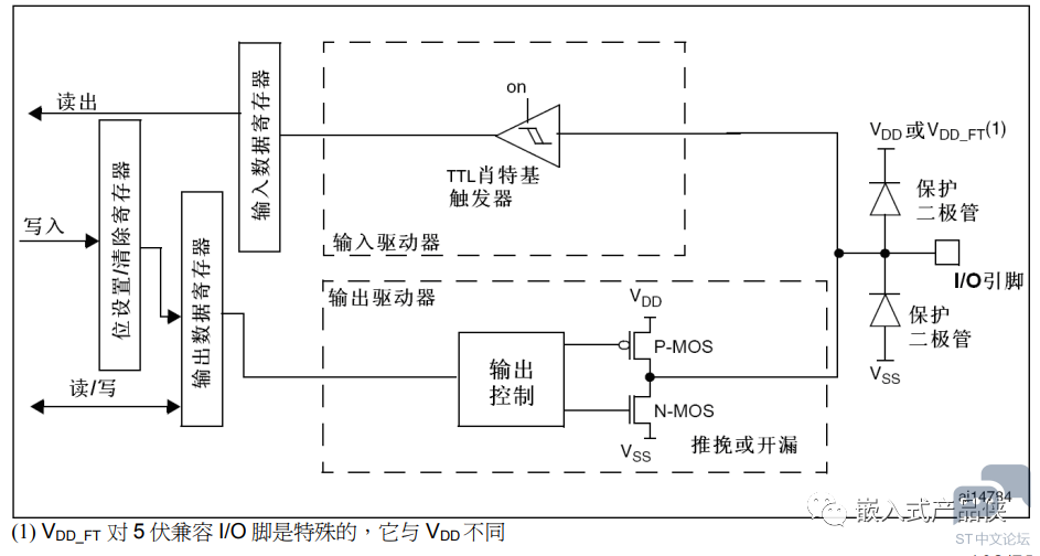

下图给出了I/O端口位的输出配置3 _3 C" i; C& G9 k' ~6 Z

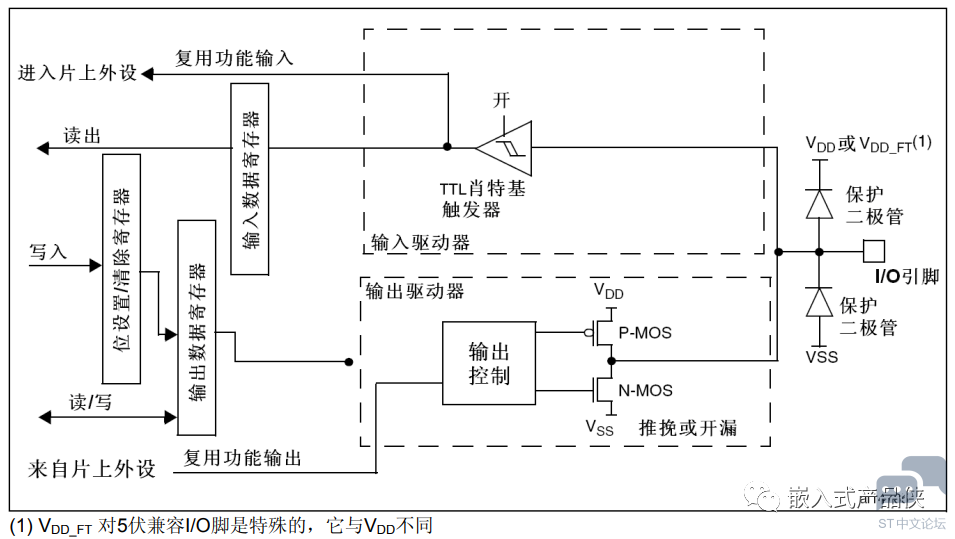

1 `1 N8 j  G8 m# o& D1 o, {下图给出了复用功能配置图片

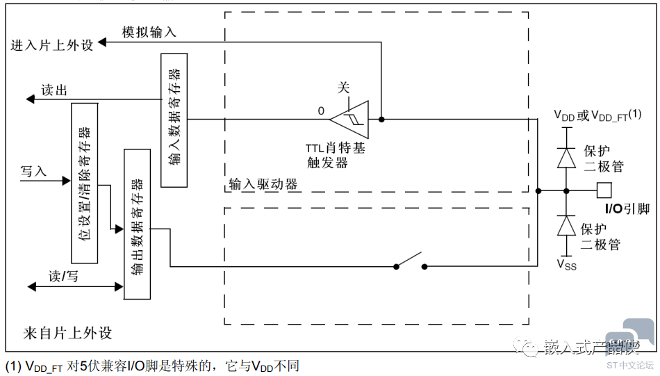

下图示出了I/O端口位的高阻抗模拟输入配置:
