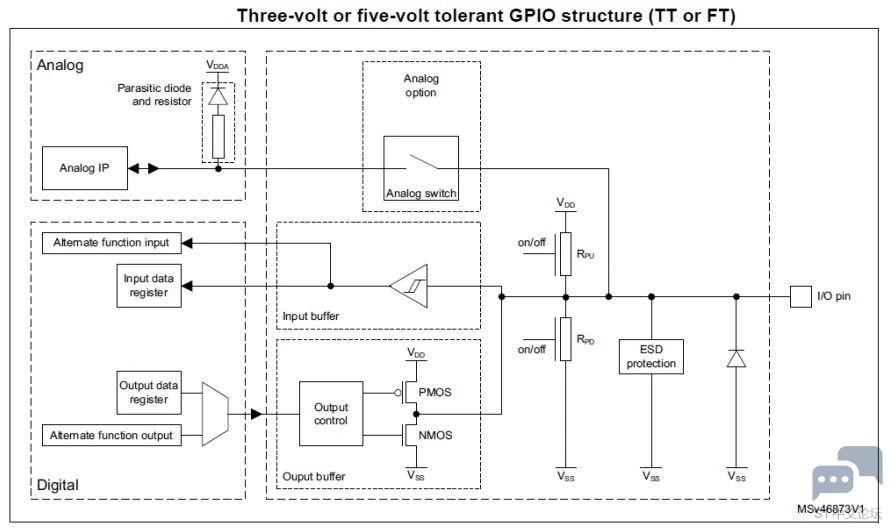

8 o0 ~$ S$ \9 J8 o2.1. TT 和 FT IO 的结构区别& U& z; R4 o' O' o& n" ]# f0 k% D
下面的图 1 描述了 TT 和 FT IO 的通用结构:" k! [* Q4 e1 u1 P" T5 r
" }: [% P. T, Z1 J" o; b2 S/ n
4 K. b2 P/ ]) v: ?7 G3 o- ]
; S( m6 O# E  s% e8 T
图1.TT/FT IO 的内部结构
: l' r+ `' `" v4 N, ?2 q
/ w& _- W. z( `) R6 j
TT 和 FT IO 的内部结构在 IO 端口的保护电路 (IO 到 VSS 二极管以及 ESD 保护单元),输出 BUFFER,数字控制单元以及模拟单元都是相同的。
2 m( y% X7 B1 Y9 ?  L. L
* |5 o& s! T' e# L$ s' P区别在于, 对于 FT IO 来说,从 IO 输入到模拟单元之间存在一个模拟开关,只有在软件控制相关寄存器后这个开关才会闭合. 而对 TT IO 来说, 这一模拟开关是不存在的,IO 管脚与模拟单元直接相连。
- _5 X0 ~6 s+ i" Q) c' G' ^) ?6 V$ [
( r2 G6 H; m2 K- l# }2.2. 结构不同导致对电平和电流的不同要求# K# h; l' r5 G! y. n
从图 1 结构图中可以看到, 在 IO 内部的模拟单元中存在一个输入信号到 VDDA 寄生二极管和相串联的电阻,该二极管是寄生的,因此其电流能力是无法保证的,不但不能用做模拟输入信号的钳位二极管,而且还要避免任何从输入信号到 VDDA 的注入电流的产生, 否则可能导致内部相关电路的损坏。
  E, o/ e6 Q! l5 [( A6 M! x5 b
0 c0 h  d. T* M3 P4 y3 D因此对于 FT IO 的数字输入信号来说, 由于模拟开关被断开, 输入的信号即使高于VDDA 也不会导致模拟单元中寄生二极管电流的产生,在 VDD+4V 的范围内, IO 是安全的。
/ O# f8 Z7 h4 w* \6 n- w8 M5 I
7 b, q4 c' X/ {/ L' n如果 FT IO 被配置为模拟输入,模拟开关闭合, 那么它就不再是兼容 5V 的 IO 了,输入信号的幅度必须小于 VDDA+0.3V。
/ ?# y  ?8 h& y2 X  |' I# _: L, p" x/ m" C6 D
对于 TT IO 来说,由于不存在到模拟单元的模拟开关,模拟单元的寄生二极管和 IO 口是直接相连的,因此,在任何时候都必须保证加到 TT IO 端口的信号电平小于VDDA+0.3V。 0 Z, K. F# p* Y: H' e/ f
& b' I4 \% V+ T2 I) \1 m* X; j
另外需要补充的是,如果 IO 输入信号可能存在负电平,尽管 TT 和 FT 类型的 IO 都在端口处设计有到 VSS 的二极管,这一二极管提供了一定的钳位保护能力,但是其通过电流能力限制在 5mA 以下。因此,外部钳位二极管通常仍然是必须的,如果不能通过外部钳位二极管将输出负电平信号限制在大于 -0.3V, 那么就需要串联限流电阻将流经二极管的负注入电流限制在 5mA 以下。  x3 ?7 k% {% [5 t: i, a# U

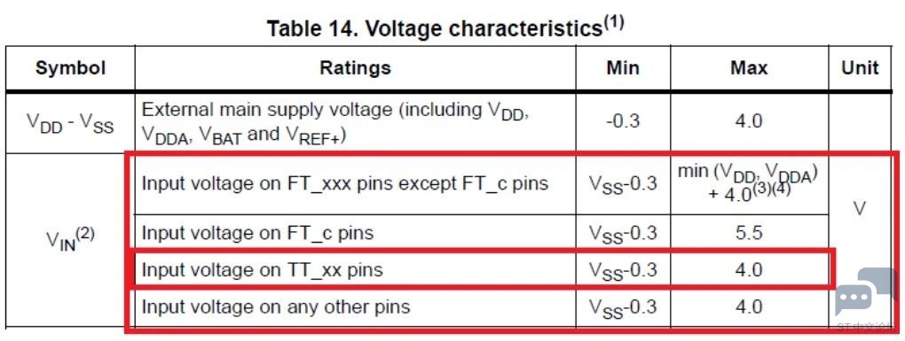

/ i4 S- p  U' i) a2.3. STM32 datasheet 中相关参数说明/ B9 Q) t6 |1 |' u: j. D) s% w
在 STM32 的 datasheet 中对 IO 端口的电压和注入电流的要求有限制, 以STM32G474 为例, 在 Absolute maximum ratings 章节中, IO 对输入信号电压的要求如下:
$ R6 m  Z* x$ i' J; D8 e! M
; M# ?; Y1 a/ z. V
- J8 o1 P. [) W
图2.IO 对输入信号电压的要求
% m& P2 s' c- D+ z) k& ^# j

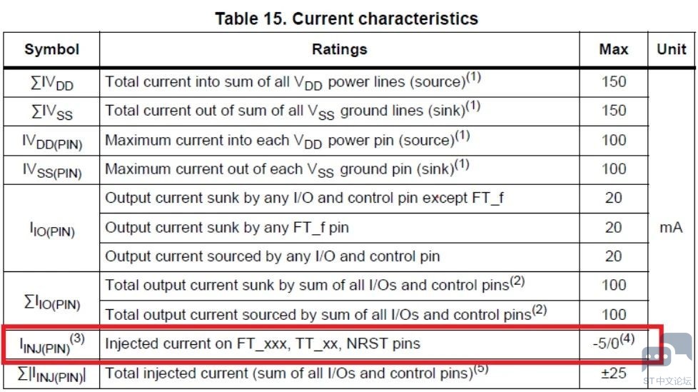

  e- {" p3 A" e3 g1 e$ I很多人注意到了电压要求,认为只要加在 FT IO 的信号电平不超过 VDD+4V, 加在TT IO 的电平不超过 4V 都是安全的, 但是忽视了 IO 对工作电流和注入电流也有要求, 电流方面的要求也必须得到满足, 具体如下:
( I3 ]. o+ G; Z; @7 N& D+ ?5 f% v
& {3 r) u4 _, n6 ^- C
图3. IO 对电流方面的要求
4 l! S  x% H2 P* R& S' t+ o
1 S: x# X  R* `  i, F- R; u3 _可以看到, IO 对注入电流同样有着限制,在-5mA 到 0 之间,超出这一范围仍然可能造成 IO 的损坏。
, ]& l% v& O9 I$ |8 e# {1 F- q+ [5 c! a: T9 r+ w
对于 STM32 的使用来说, 电平和电流方面的限制必须都得到满足。! [# I" W# U9 ]# D( C/ y* y
