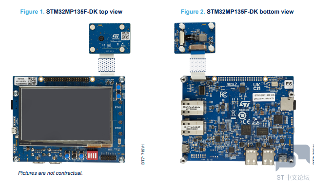

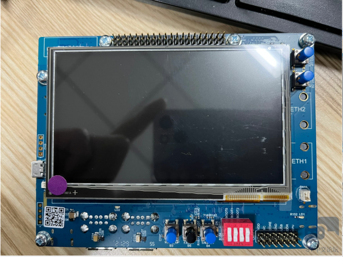

正面如下,亮点是有触摸屏
- D2 a( S# a2 m

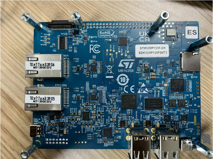

% Y& U( ]! M  [0 P    然后是背面,亮点是丰富得接口,还板载了WiFi模块+ R( J0 t' ~/ |$ h5 {* B! b0 U8 q

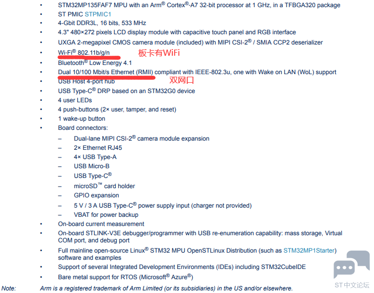

( p3 X! z- i: i( [0 C    放到一张图上就是如下,来自于用户手册。并且随附了摄像头模组和连接线。: N6 g8 f3 y: P" q" a
0 {  `: z, {% C' J* \    具体资源描述
+ ~6 h7 {/ R; i& u1 J5 @/ ?+ N      2.png

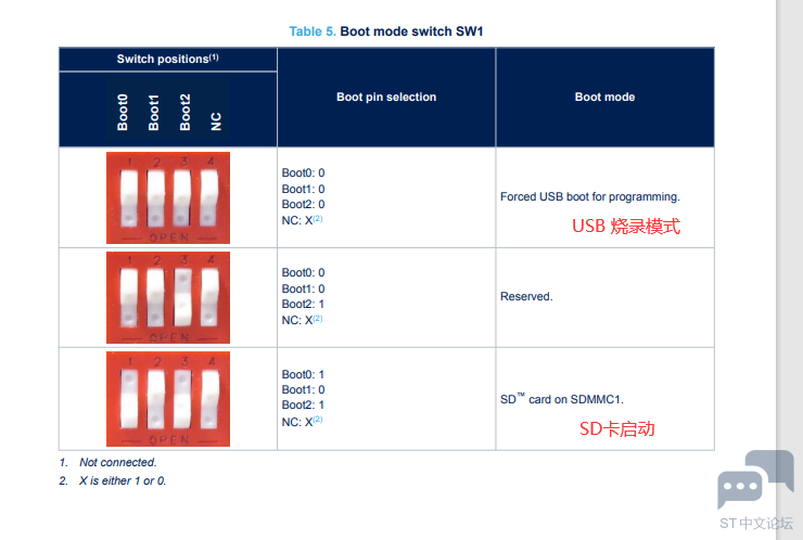

1 c# q* P0 e. k: _6 G    到这里我已经迫不及待想上电了,有屏幕当然想看显示个啥。然而我有点吃惊,啥也没看到,只有LED闪烁。此时我开始了自己得探索: 可能是没有程序吧,我把SD卡装进去试试。并且我还特意查看了BOOT设置

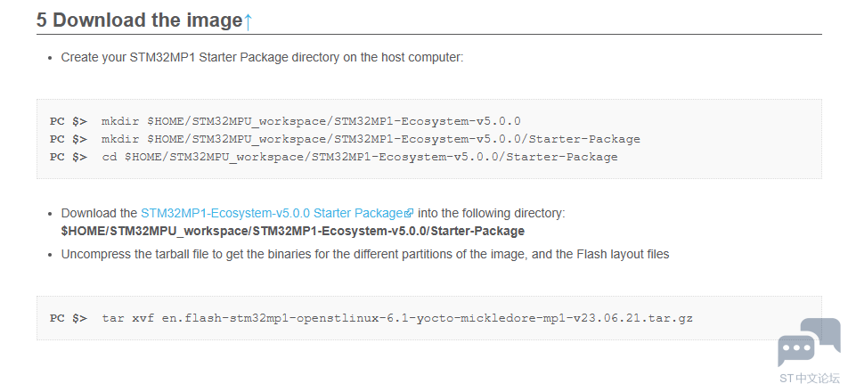

" ^5 w) u( }4 i      然而等待我得还是什么反应都没有。顺着思路当我把SD卡放到电脑上时傻眼了,空的。于是查阅用户手册和WiKi资料,准备先从Linux系统启动,制作SD卡。官方文档地址 https://wiki.stmicroelectronics.cn/stm32mpu/wiki/Category:STM32MP13_Discovery_kits% F" u- H1 y* A8 |7 _  R
     根据文档的指示,下载资料
2 R2 O( ?0 h% z5 N4 N

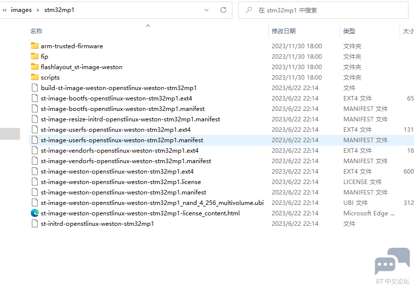

, b4 _, V( z3 B* j* o; A     文档中所诉都是在Linux系统下操作,不过仅烧录的话使用windows是没有问题的,现在ST的软件都用JAVA做了,好处之一就是跨平台。这也是大趋势。加压后得到如下

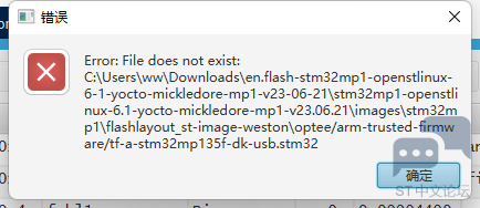

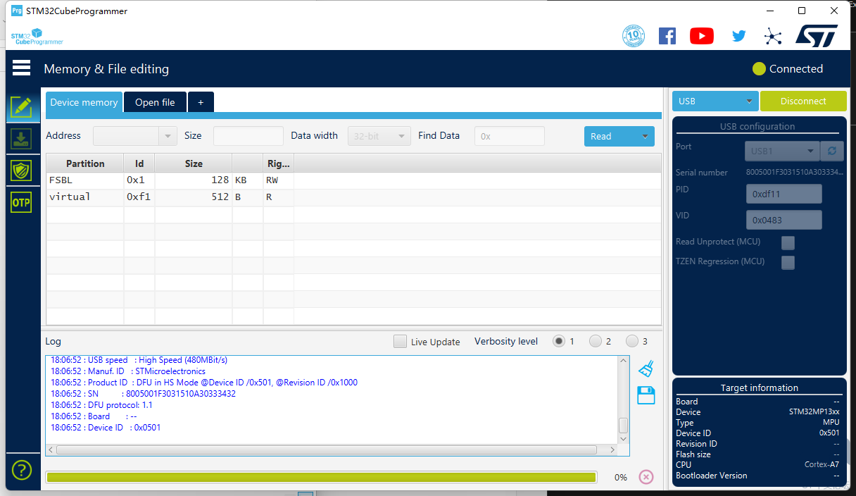

) q! T- `; f2 h5 J     然后把开发板设置到USB烧录模式,连接到上位机STM32CubeProgrammer,如下状态3 a6 m/ V4 Z4 y2 F8 S* E, O8 \

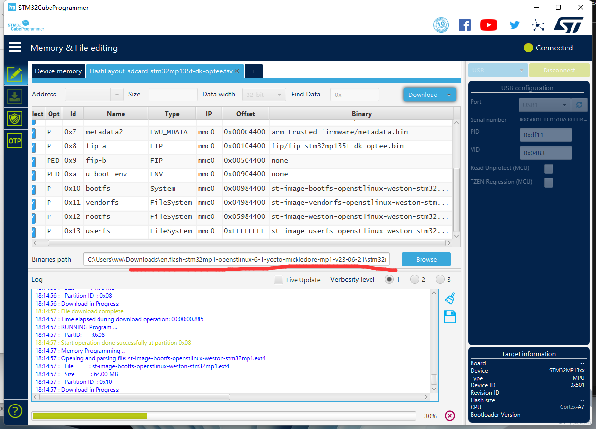

: ]% N1 V5 s; {7 `# T, Q2 a# j     之后打开镜像文件,加载需要烧录的文件。然而到这一步报错了。惊呆了我啊。
& K, h3 t+ w, l( i* W     这里面提到的不存在的文件实际上是有的,只不过在其他目录,难道拷贝到指定路径么?但文档也没有提到这个事,当我又看到binriespath输入框被标红后,我似乎明白了什么,把这个路径调整到主目录,就是/image/下,这是错误没有了。
/ C; N9 D$ K1 w- }       8.png

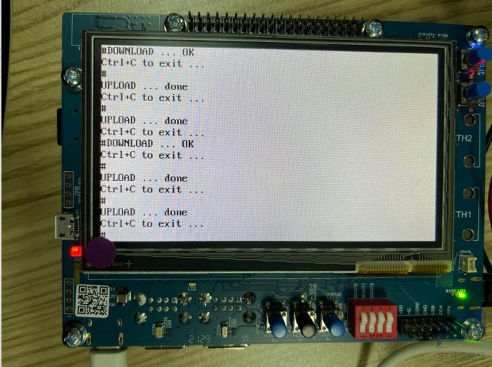

( N' [$ b8 m, w/ k$ {     等待烧录中、、、因为要把文件写到SD卡,所以还是需要些时间的。烧录的时候屏幕也是显示进度( I/ f' o6 Z- u* @& X& e1 B
      c.png 0 _2 J3 l* K" L$ q( P$ x/ ^, B' f( z- }

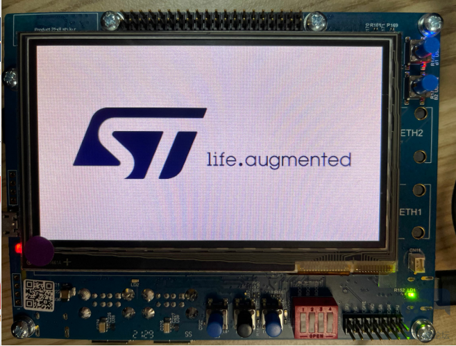

     至于烧录完成后,我再一次陷入了吃惊,重新上电后就只显示一张图,一张图不动了。      G* m! V7 G2 m
      10.png - Z$ T4 o0 Z2 k' c9 Q  ?; ^9 @* k& p

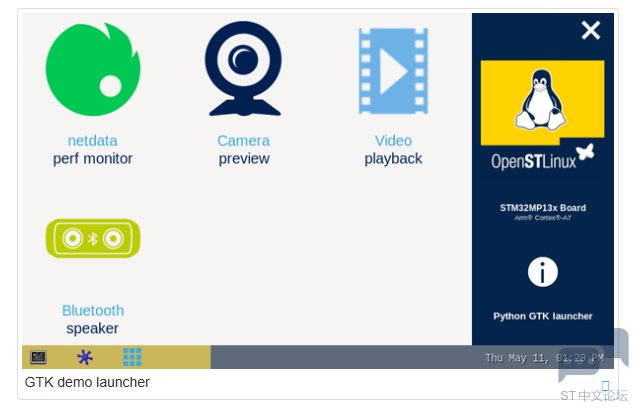

      但是文档里的描述系统启动后应该是下面这样子的

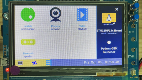

      等待片刻,多次复位,还是这样,我发起了呆,准备连接调试器,串口登录系统看一下。 然而就在此时,变了,开始出现桌面,缓慢但好看。哈哈7 {, ]$ V3 g5 b; j; j
         11.png , I$ A/ [4 K" K

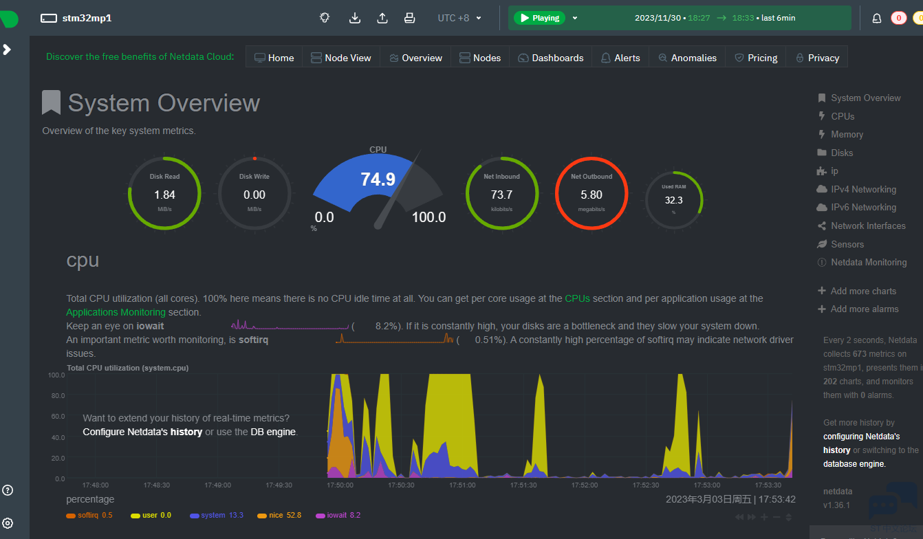

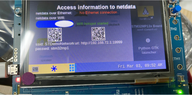

       这就对了。直接点第一个图表,进入netdata功能演示,画面会变成这样. Z# @  D# d3 x& p6 I0 k+ ?
          12.png 6 p2 x+ c/ [- V) |) c

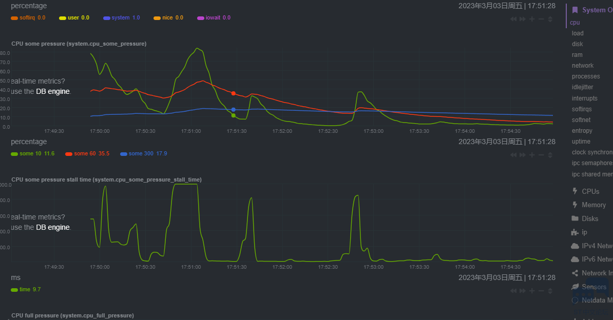

        这是将WiFi设置为AP模式,电脑连接后,可以访问指定地址,便可以进入web界面,查看一些实时信息,这也就是比较热门的一个Linux 平台监控工具netdata,盲猜基于nodejs吧,不知道和node-red有什么异同。  J3 _2 I2 i2 x* K, V4 ^
5 m- Q# u: L1 z  k" P) [3 k6 i' F        页面空间和显示资源很丰富,还有实时曲线,这对于一些物联网应用是很不错的。/ l5 B8 J8 {. d) @: Q$ k% v$ w/ o) T
