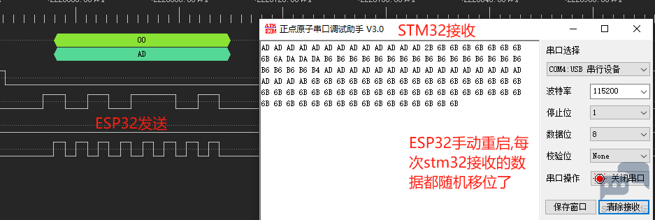

SPI主机使用的是esp32-s3, SPI从机使用的是stm32g070cbt6,
SPI参数: cpol:low cpha:1 edge 频率:从5M-100K均试过,4线连接 miso mosi sck cs
问题详情:
正常esp32先启动,stm32后启动时,正常工作,stm32收发正常, 但当esp32单独重启时,stm32收到的数据就错误了,只有重启stm32后才能正常.
正常时候, 主机发送0xAD stm32收到0xAD
ESP32主机重启后, stm32从机接收的所有数据就固定移位x位了(每次esp32重启该x都会变),如发AD, 收到5B
stm32重启后, 正常了,esp32发送0xAD, stm32收到0xAD
示波器一直在测得esp32发送的数据没有错, 调试中看到SPI寄存器DR收到的确实是错误的数据
stm32也是新建工程,只使能了spi slave和串口

最后解决办法: 用了硬件NSS,正常了, 应该是我软件nss没解决好,就不搞软件nss了

STM32的SPI外设的DR寄存器是移位寄存器,也就是来一个时钟沿一位位移进去的,说明初始化SPI后,正好处于ESP32的发送SPI的流程中,从中间某个clk的数据开始移位的,那当然是都错乱了。
看来你和esp32就用spi通信了,如果有其他方式,io或者串口什么的可以做个协议,初始化完成后esp32再进行发送,如果是整机同时上电,esp32你先延时一会是最简单的方案。

基本上认同一楼的说法。你可以用逻辑分析仪看一下重启过程的详细情况。理论上ESP32重启的话,NSS引脚会被拉高,本次通讯会停止,你的STM32那一侧应该会有错误信息。但是NSS引脚如果没有被拉高呐?本次通讯就会和下次混在一起。这是我的分析。不知道你那边有没有逻辑分析仪,看一下波形

我用的软件nss, 用逻辑分析仪看过,波形也没问题,有点纳闷, 就是它会一直错下去
