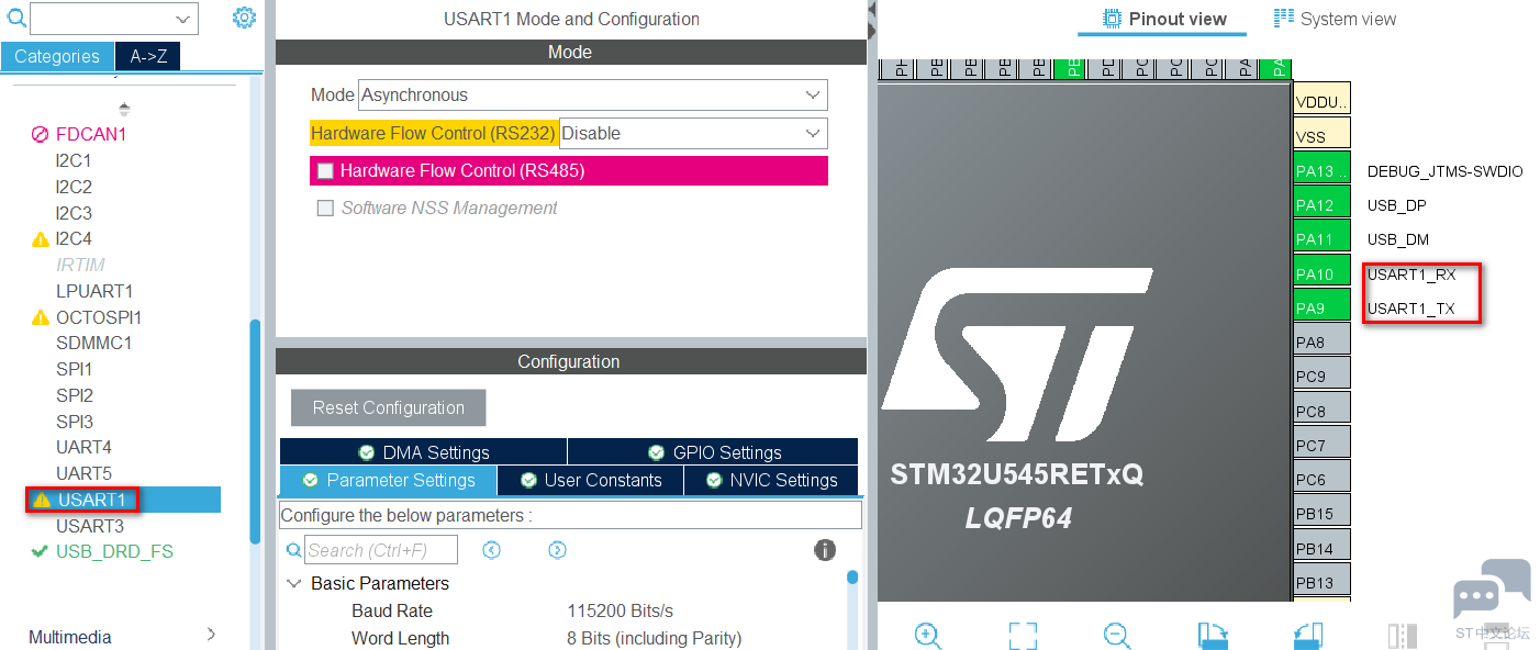

在STM32CubeIDE中新建项目,选择通过开发板的方式,则开发环境可以为我们配置好基本的项目和针脚,其中就包括了串口1:

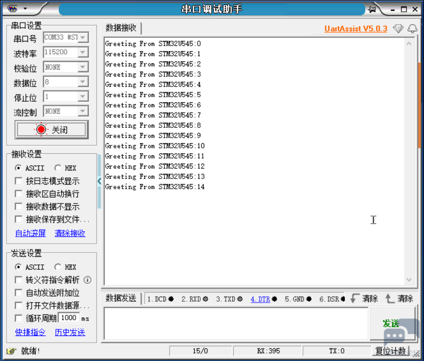

编译下载以后,打开串口调试助手就可以看到通过调试器虚拟串口发送过来的数据:
