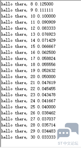

接下来,就可以在函数中愉快的使用printf了,例如:
uint8_t x=1;
        while (1)
    /* USER CODE END WHILE */
    /* USER CODE BEGIN 3 */
        printf("hello there, %d %f\n", x, 1.0f / x);
        x++;
        if (x == 0)
            x = 1;
        HAL_Delay(500);

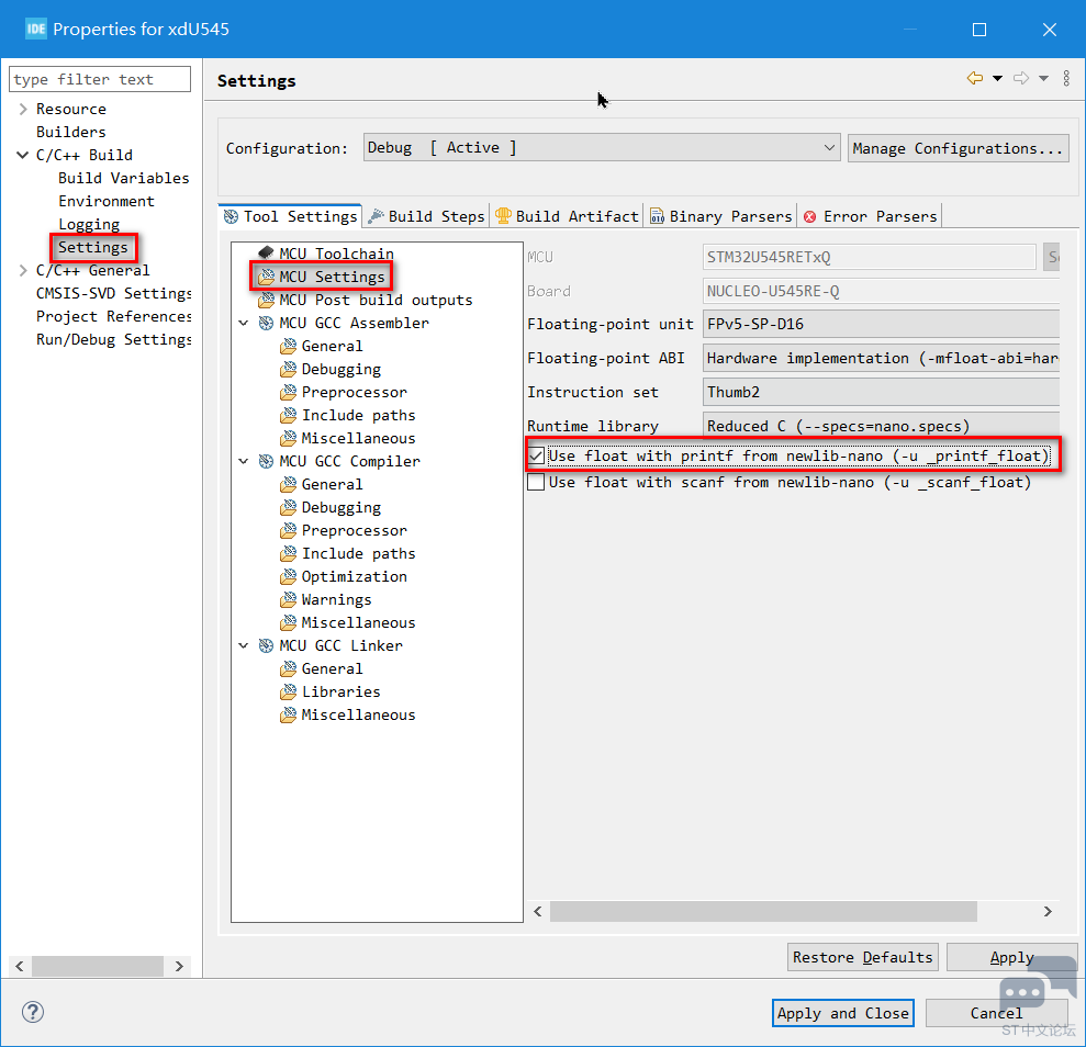

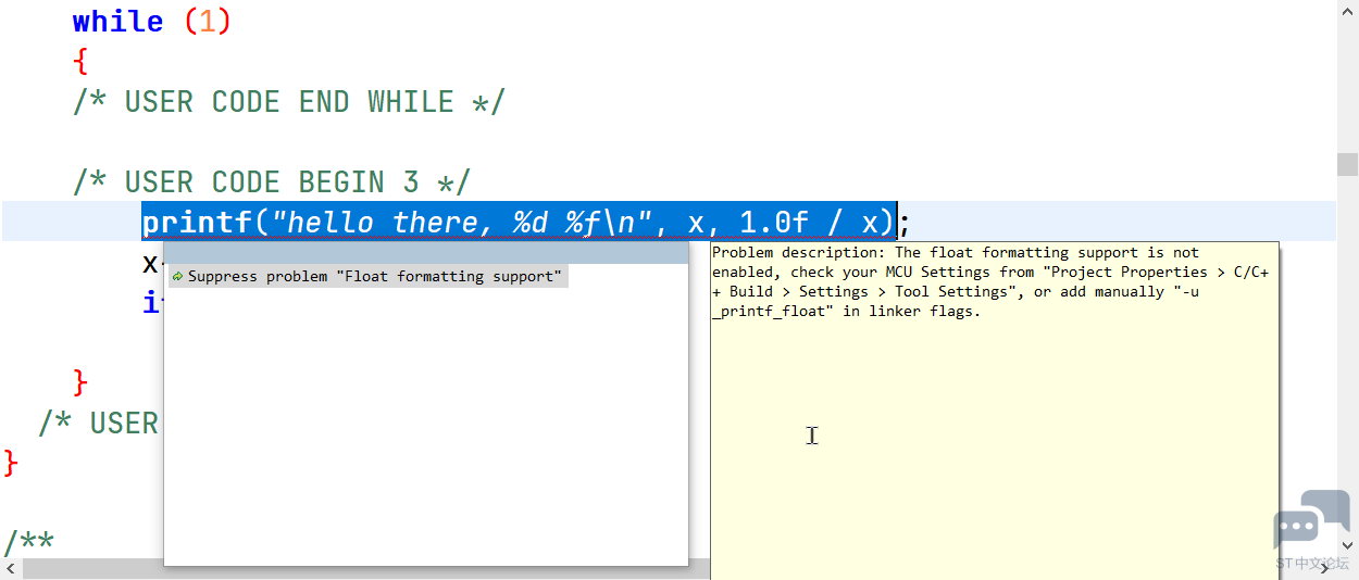

但是你会非常不幸的收到报错:
已经说的很清楚了,浮点数需要打开相应设置里面的支持,按照说明如下:
然后编译运行下载即可,运行效果如下:

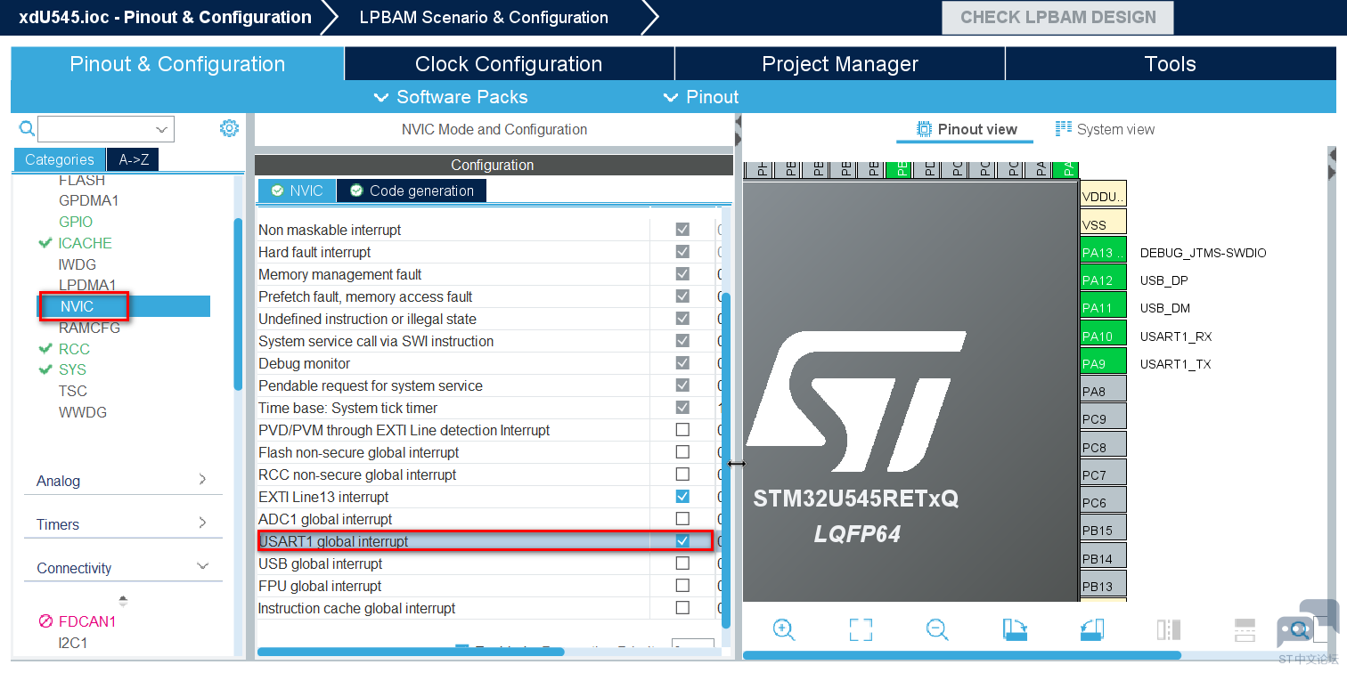

先将STM32U545的串口1中断使能:

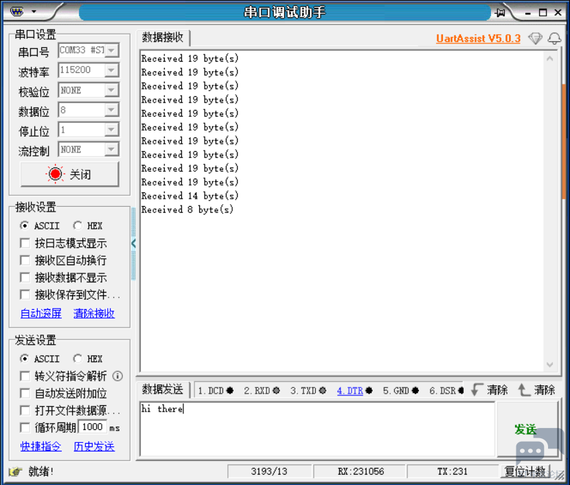

上面这个接收中断处理函数,首先判断外设是否为USART1,然后简单处理一下所接收的数据(计算字节数)并输出,当然, 中断函数应该追求短小精悍、简单快捷的原则,更多的工作可以留到while(1)中去处理,上面的代码作为示例看看就行。
最后编译下载并运行,测试效果如下:
