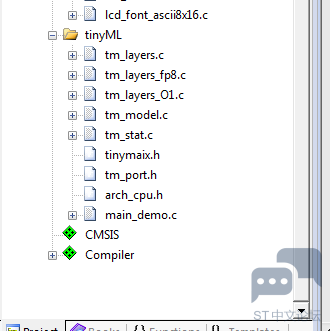

下面分享基于STM32U545的具体移植过程。
首先下载源码,添加到工程中。

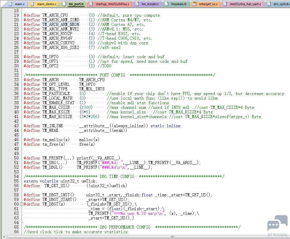

接着修改tm_port.h文件配置

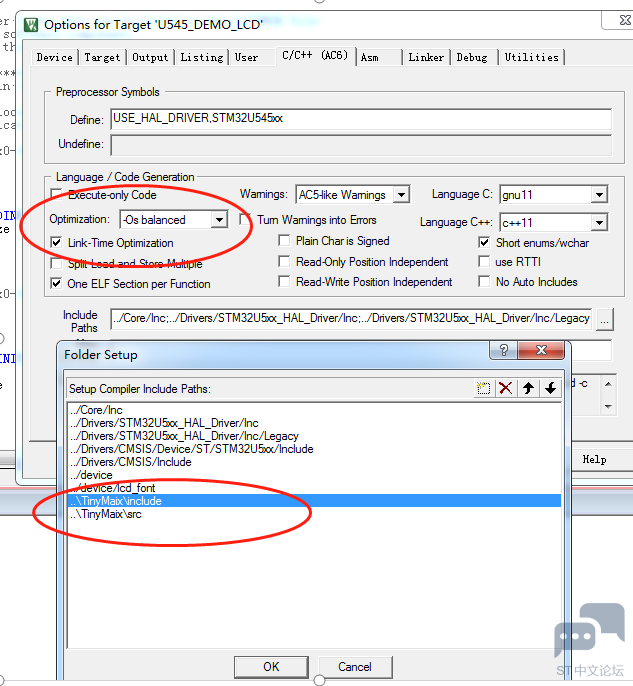

由于代码中使用了动态分配,所以工程中堆栈的容量最好先设置大一些。

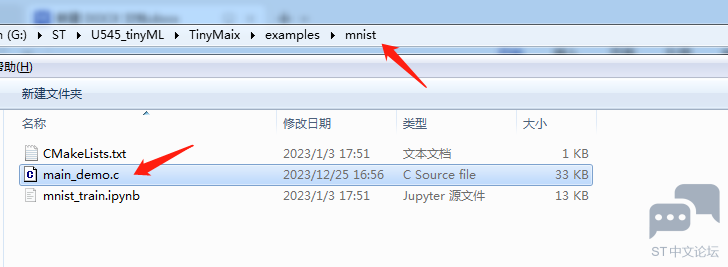

下面是添加数字识别例子。
然后要包含TinyML的头文件路径。设置优化等级。

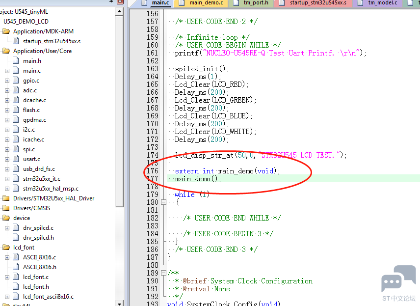

再就是主函数中调用例子。

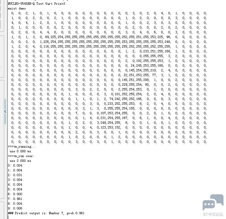

编译整个工程,然后下载到开发板上。通过串口可以看到识别结果。

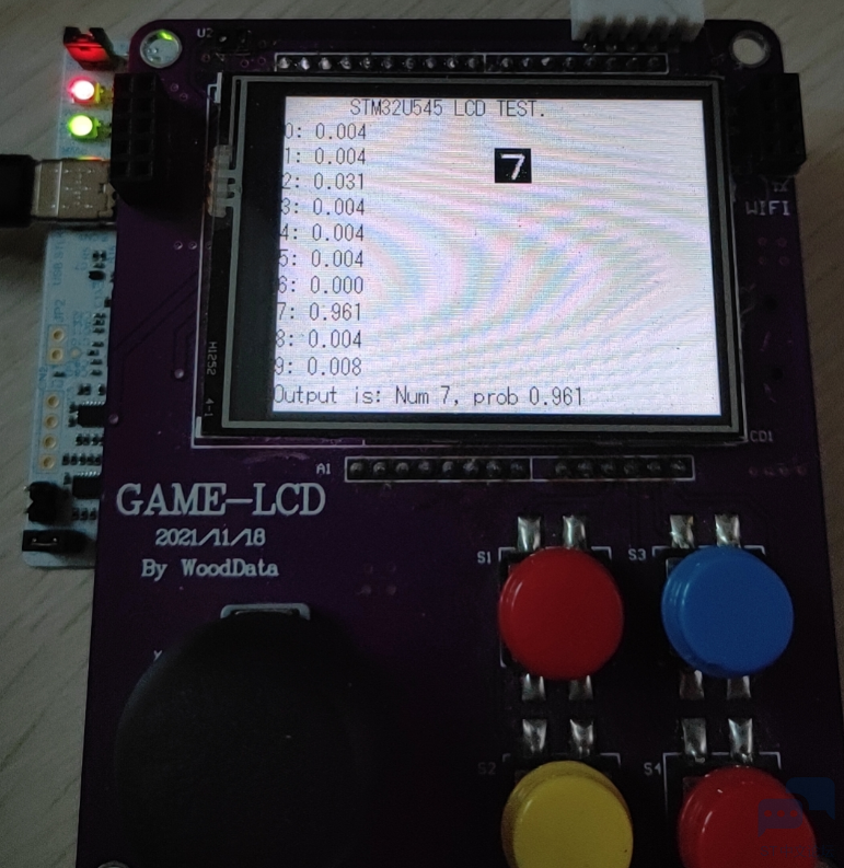

我在lcd屏上也显示了输出结果。

STMCU-管管 回答时间:2023-12-26 08:37:08
LCD屏设计的真不错
