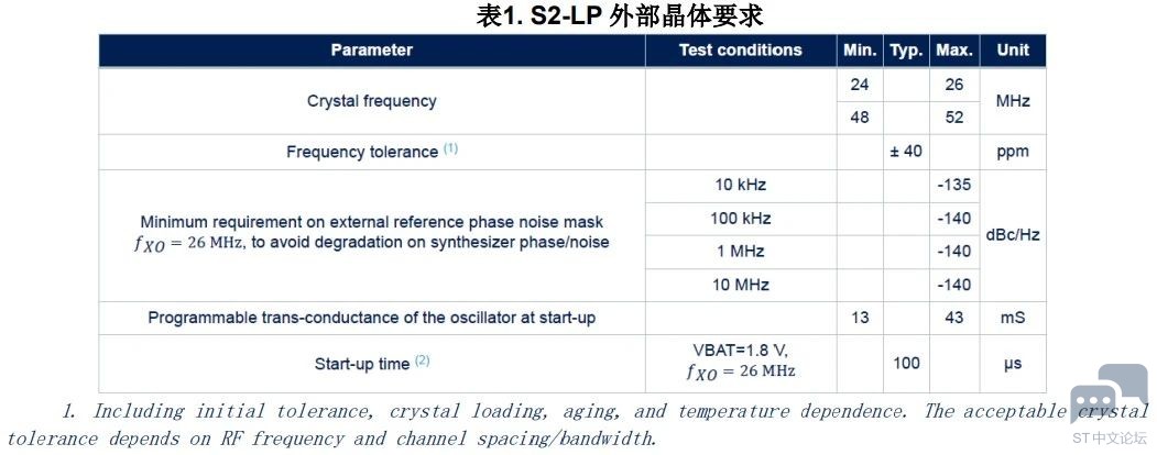

01前言# `% {8 v6 {! s 鉴于经常有基于 S2-LP 的客户对如何选择外部晶体,如何选择外部 TXCO 及如何测试和校准频偏存在诸多困惑,我整理了该文档以备解惑之用。 6 ^) O$ S b, d 02S2-LP 外部晶体的选择问题分析4 F+ X. i, w- z* |( h; k- b" P# r 2.1. 外部晶体的选择: N: X9 Y+ R) R' ^: Z& h8 I 下面是 S2-LP 规格书上列的一些指标,主要关注 Crystal frequency 为 24MHZ~26MHZ 或者 48MHZ~52MHZ, Frequency tolerance 不要过+-40ppm 就可以了:% {3 \4 [- A' v; X p, b6 l2 [! J& N4 v

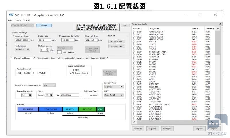

2.2. 外部 TCXO 的选择 考虑到窄带通讯的需要,有些项目必须选择 TCXO 才能满足需求,选择 TCXO 的时候需要额外考虑的指标有: 1) DC coupling with a minimum 0.2 VDC level7 @- G, U; j0 Y' j 2) Minimum AC amplitude of 400 mVpp( u; t5 `8 b2 z6 {$ v 3) The instantaneous level at input cannot exceed the 0 – 1.4 V range.8 M* l; k' D: _$ g5 \% _: t 为节约客户验证所选 TCXO 的时间,下面是已经验证 OK 的 TCXO 供客户选择:NDK, NT1612AB 50MHz END5348A。 03频偏的测试及调试+ T+ v# R# g$ O8 ] 3.1. 频偏的测试步骤 3.1.1. 下面以 STEVAL-FKI868V1 为例做说明: 1. 用 MINI USB 线连接到 PC; 2. 下载 C:\Program Files (x86)\STMicroelectronics\S2-LP_DK_1.3.2\Binaries\CLI_Project\ S2LP_CLI_NUCLEO_L1.bin 软件到STEVAL-FKI868V1 板子;; H* S" L0 E3 d# F* E 3.通过 S2-LP_DK V1.3.x GUI 工具打开对应的串口,如下图所示:" k" k8 V- L* }! n6 K& }3 D3 Q( q 0 K- n# P! H6 H2 }& K

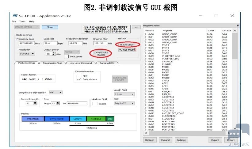

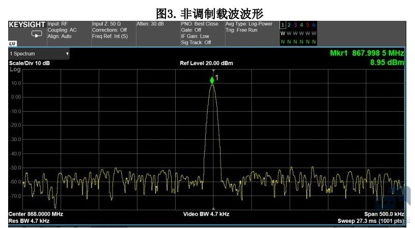

4.按下图设置相应的 RF 参数,点击 CONFIGURE RADIO(1)->点击图中 TX CW START(2) 按钮,就可以产生功率为 10dbm 的 868MHZ 非调制载波信号:
产生的实测波形如下图所示: 2 l* M3 j# [0 O. A

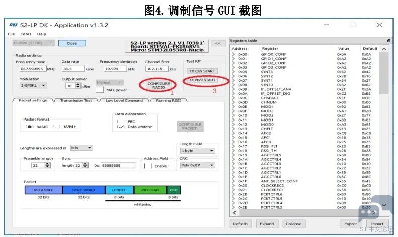

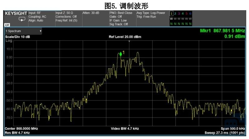

+ d! n3 I: }) i, O6 i0 Y% J. T 5.当需要产生调制信号,按下图设置相应的 RF 参数,点击 CONFIGURE RADIO(1)->点击图中 TX PN9 START(3) 按钮,就可以产生功率为 10dbm 的 868MHZ 调制信号:3 x5 B/ _4 [1 M- z0 [ , I4 E, P% ^! r& _) _
产生的实测波形如下图所示:

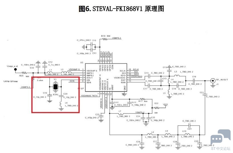

3.2. 频偏的调试方法 3.2.1. 下图是STEVAL-FKI868V1 的原理图: H* C) U3 U& _: P* ^
3.2.2. 根据下面原则调节图中红色区域中晶体的负载电容 C19/C20 就可以了,当 If DUT frequency > 868MHZ → increases XTAL caps (C19/C20) If DUT frequency < 868MHz → decreases XTAL caps (C19/C20) ( ?5 w, N( I/ D3 ]0 S 4 W% `. f9 I3 K) y3 E; h 注意:允许频偏由实际应用场景决定。) k- _1 n$ i+ h5 Q: k1 I# S 04小结 本篇从高速晶体的选择、TCXO 选择的注意事项以及频偏的调试着手提供有用的指导,让客户在实际选型、设计中少走弯路。1 ]* L; j0 T1 _ , v- q5 |7 }& L0 z2 n 转载自: STM32单片机 如有侵权请联系删除 |
