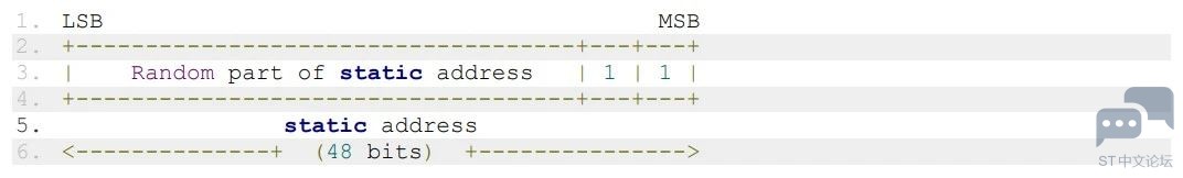

静态地址是随机生成的48位地址,应满足以下要求 :) w' ~. }+ K! f! F7 f; q6 K' P( o! U1 Y • 地址的随机部分至少有一位应为 0" l. e+ A; Z# q" Z0 I) m' f • 地址的随机部分至少有一位应为 1! a2 a- i2 C! L+ r6 h& R 设备可以选择在每次电源循环后将其静态地址初始化为新值。设备在初始化后不得更改其静态地址值,直到设备重新上电。 注意:如果设备的静态地址发生更改,则存储在对端设备中的地址将无效,并且将失去使用旧地址重新连接的能力。1 G3 H7 S% c3 J* ?9 d0 a 1.3. Random Non-Resolvable Private Address3 L9 R; D% ~$ C% @* P 隐私地址主要是为了解决隐私问题。根据其是否可解析,又分成不可解析地址类型和可解析地址类型,不可解析地址类型的地址格式如下:3 g* n! l, ~. h

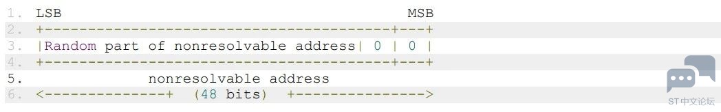

, [; N8 V4 [+ } • 地址的随机部分至少有一位应为 1 • 地址的随机部分至少有一位应为 0+ }' h( ^' E, M9 I • 地址不得等于 Public 地址 U0 }$ ?8 C/ b& n/ G6 Y) o 不可解析地址会周期更新(建议值是 15 分钟),这类地址在实际应用中比较少用。7 \( Q( D/ L# m7 F# H! e' _ t2 _' D, U) _4 {! W1 o 1.4. Random Resolvable Private Address* P/ s" j% e5 l* ^ D 所谓可解析地址(RPA),是指可以把一个周期变化的地址解析为唯一的身份地址。使用随机可解析地址类型的设备应具备两个地址,一个地址用于标识该设备,称为身份地址(Identity Address),另一个则为随机可解析地址(RPA)。一般情况下,设备会广播RPA,身份地址保存在本地。对端设备可通过解析 PRA 进一步获得其身份地址。 要生成可解析的私有地址,设备必须具有本地身份解析密钥 (IRK) 或对端身份解析密钥 (IRK)。可解析的私有地址应使用 IRK 和随机生成的 24 位数字生成。随机数称为prand,应满足以下要求: • prand 的随机部分至少有一位为 03 ~- I" A+ s9 g0 m, e! b0 l • prand 的随机部分至少有一位为 11 K8 f8 Q9 `9 V/ E

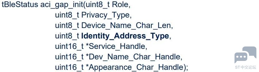

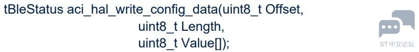

其中不同的 offset 设置的数值不一样,和 MAC 地址相关的主要是这两个: • 0x00: CONFIG_DATA_PUBADDR_OFFSET* H" l# q' k# U+ c' ]. k9 c • 0x2E: CONFIG_DATA_STATIC_RANDOM_ADDRESS) C9 _, J, O9 A! c; g& ~5 ?3 U //配置使用哪种 MAC 地址的函数:; I. L) Z2 N+ V- _1 Q$ t* a% Q" E

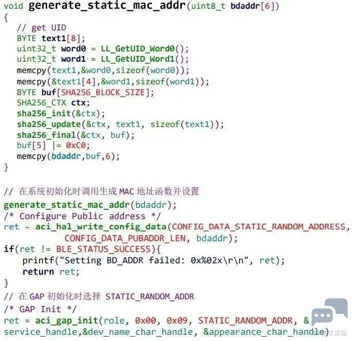

Identity_Address_Type :( C' j: X2 t$ _$ Z- _ • 0x00: Public Address. A. I( \- w3 k( K- q7 k4 f • 0x01: Static Random Address: H7 ~9 L& H+ M0 b# |1 @2 J 03蓝牙 Random 静态设备地址的生成与设置参考方法! `$ H2 |+ N# v' s& R 为了方便一些客户生成免费的相对唯一的 MAC 地址,下面列举一个使用芯片出厂唯一的 UID 来生成 MAC 地址的参考方法。基本原理是通过读取芯片的 UID,然后再进行 Hash计算,截取需要的 46bit 作为随机部分的静态地址。理论上这种方法生成的 MAC 地址重复的几率很小,在 2 的 40 多次方分之一的几率重复,因此实际工程应用中可以认为它相对比较唯一。; T! E: R% c1 b1 ]1 x/ N 1 c5 [$ z( n/ F5 W sha256.c这个库文件在当前开发平台上需要修改前面一个头文件包含: 9 `* M" ^9 n9 B 将 “#include” 更改为 “#include”6 r, c& [8 P# |* [: e 以下部分伪代码适用于 BlueNRG 系列和 STM32WB 系列! F+ S" a3 X' _, X // 生成静态 MAC 地址参考函数- ~' [' ?8 U# ~/ w S; L

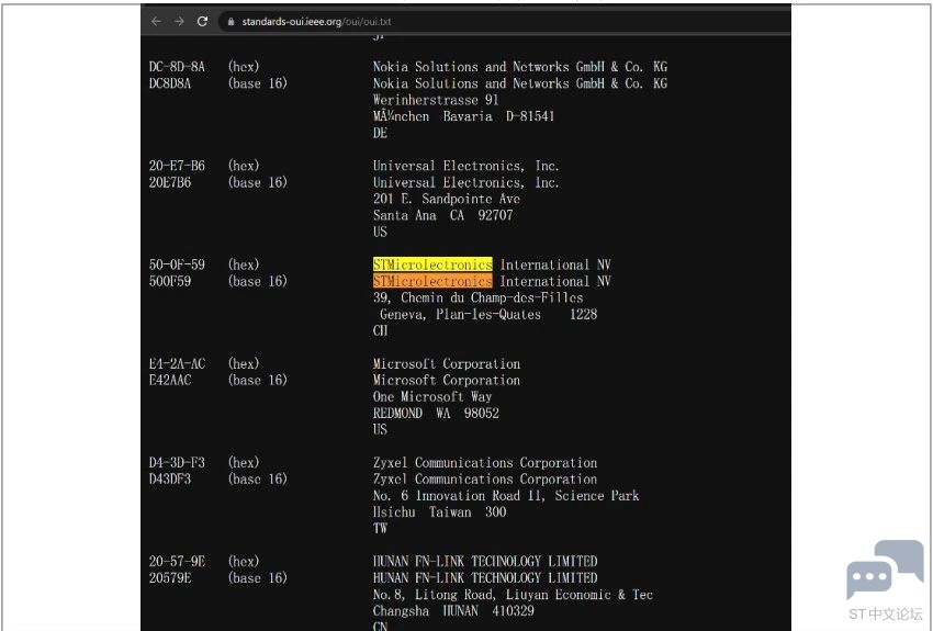

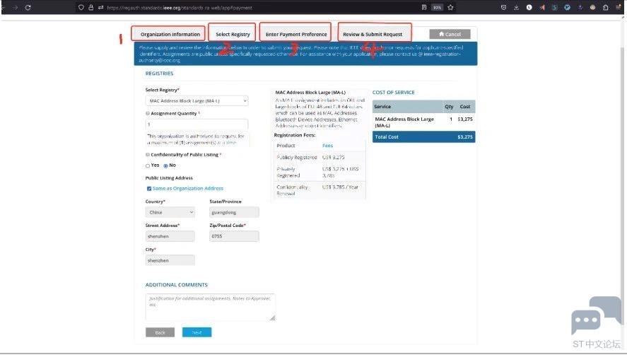

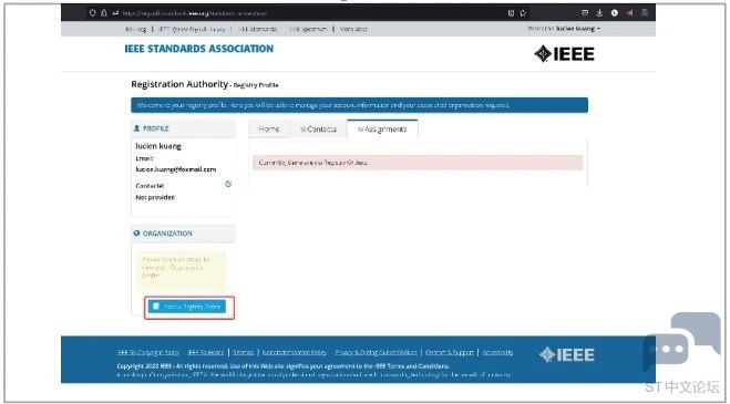

04蓝牙 Public 设备地址的购买流程 全球唯一设备号,标准化组织是 IEEE,以前的网卡 Ma 地址、PC,现在蓝牙设备、BLE 设备若需要认证的,官方的唯一设备标识,即蓝牙地址,也是 Mac 地址,需向 IEEE申请,并登记付费。即可获得授权。 4.1. OUI 介绍 n& G- [' a6 F1 c3 s: U- i Organizationally Unique Identifier(OUI) 被称作“组织唯一标识符”,在任何一块网卡中烧录的 6 字节 MAC 地址中,前三个字节就体现了 OUI,通常情况下,该标识符是唯一的。因此,OUI 可以用来创建 MAC 地址、蓝牙设备地址或以太网地址。另外,OUI 也可作为一个公司的 SNAP 协议标识符使用。 2 v- H5 z& x, {; i 通常情况下,IEEE 标准协会将前 24 位组织唯一标识符(OUI)分配给生产企业,剩下的 24 位由厂家自行分配代码。 目前,OUI 只能通过 IEEE 标准协会直接购买,其总价格大概在 3500 美元左右。" L$ x. `* \/ e , ?% u3 `+ K$ ?4 e! x 如果如果没有保密需求,支付$3500 就可获得一个 OUI(可生成 1600 万个地址),即上述所指的 publicly registered MA-L,也就是说此类公司的名称和地址是公开的,公众可以访问 7 \* f, i6 z1 M# T' b 输入公司名称查询该公司拥有的 MA-L,或者输入 MA-L查询公司的名称和地址。( |$ P2 w R3 z9 ^& }; F# h' M K 6 A# W; Z o8 E* q' i' `* |/ Q 如果生产厂商希望对以上信息保密,可以选择 Privately registered MA-L,价格会贵很多,且每年需要支付保密费用大概几千美元。 7 X+ M4 }) T8 O& [7 [$ } 4.2. 购买流程* W+ r" b9 q2 M 如果需要购买 Public 地址,需要先申请一个 IEEE 账号。登入后点击如下入口开始申请。) L- N$ T0 G" ]4 A: o) E9 I . a2 y8 v$ ~9 e2 x, p0 |( u8 b 图1.申请购买 public 地址入口6 @+ E# _6 A$ b H

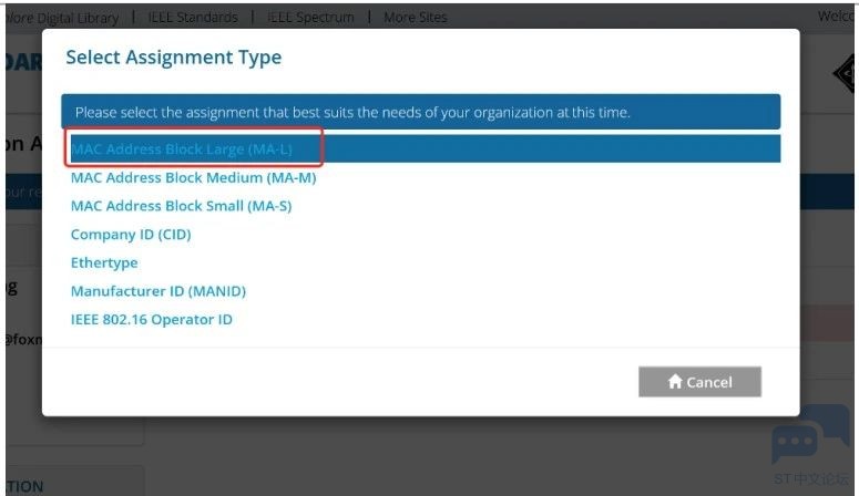

图2. 选择购买的 MAC 地址数量和类型1 `$ C6 T2 B4 w, P * T+ W( _' y# m8 H8 G" M
如果申请的类型是 MA-L 大概有 1677 万个地址,MA-M 大概有 100 多万个。& G8 H0 s( @* h& V" y v 图3.申请过程中的 4 个步骤
主要填写:申请人信息,包括姓名、职位、公司名称、地址及邮箱电话等;1 h1 m8 E: y, } : z8 D- Q6 Q w7 h7 | 公司信息,如果贵公司为首次申请,initial corporate assignment request 后选择YES,如果不是首次申请 OUI,一定要确保现有的 MAC 地址使用率已达到 95%,否则不予申请,选择 No 之后需要在方框内填写上次申请 OUI 的公司名称并提供再次申请的理由,同时还需提供公司类型,是母公司还是子公司,还是两者皆否: f- |' Q5 N; _/ o, O* w8 ?6 j' C- ~8 Z ; a' ^& }2 P# L6 u5 g3 ] 如果公司类型选择了母公司或者是子公司,需要填写至少 3 家联营公司的具体信息,如果公司类型选择了 neither,该部分可不填;为保密信息,如果选择购买的是 publicly registered MA-L,该部分选择 No,反之选择 Yes 并提供理由;目前 IEEE 标准协会接受的付款方式包括邮寄美国银行汇票、美元电汇及信用卡在线支付。如果需要提供形式发票,请选择 please send a proforma invoice 之前的复选框。 1 `1 ~0 F4 I/ S! g* h" S/ G d 完成以上内容后在线提交即可。 8 u8 W$ @1 \% ? 4.3. 购买后检查确认 如果需要购买 public 地址,需要先申请一个 IEEE 账号。登入后点击如下入口开始申请。通常 IEEE 收到款后的第二天,即可邮件收到一个 Mac 地址的生成软件,填上日期等信息后,会生成一个 6BYTE(48bits)的地址段,前 3BYTE 数据为公司名,后面 3BYTE是序号。& L1 Q& |5 S' ]6 A: } 4 n( K; ?- Z' g! G( p
