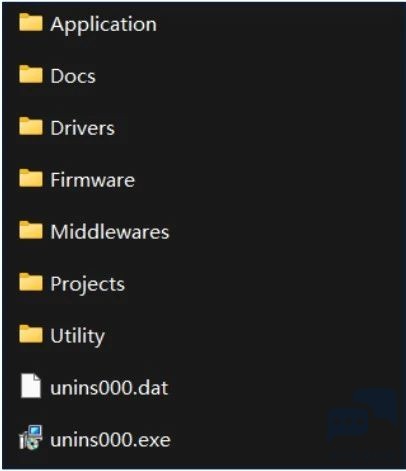

1 W4 S/ ?* T' D0 M' p9 ]6 V5 M02SDK 目录6 d* W& U8 X9 n# _$ p8 W# Q, }
从 ST 官网下载 SDK 的安装包,成功安装后,即可获得一个 SDK 目录。见图 1:, F  X) E0 u$ a, r0 i
4 d( l- Y4 j2 E+ B+ D# i
$ ]/ |* Z" x8 ~: y" s8 Y2 Y  I
5 T) T; h9 u5 M2 R3 m
图1.SDK 目录

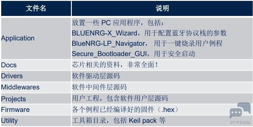

各个目录的功能说明见表 1:6 _9 e* K( z$ H4 H; W
: ?* B  k( F- s4 W) M) d: w4 e
表1. SDK 目录说明
% h" i! t/ W9 w. w/ b/ ?, \
1 S7 }- Q! Z( {. v: vBlueNRG SDK 安装目录为用户工程师开发 BlueNRG 平台提供了一个便捷的入口,举例来说,有以下几个场景:9 B5 t" {% v8 C. |
1. 硬件工程师设计 PCB 前,可通过 Docs 目录找到硬件设计指导文档。完成 PCBA 制作后,可自行使用 Navigator 工具通过串口烧录 Firmware 下的应用固件,验证板子功能。
6 l" k/ u8 |3 \+ b9 I8 n
1 c/ T: Y  t3 e9 U- f
2. 当工程师想用板子进行功耗、射频测试时,也可在 Firmware 目录下找到合适的已经编译好的固件(测 SOC 蓝牙功耗可用 Beacon,测射频参数可用 DTM)
4 z' X' H6 ]  R/ @7 n+ g* U) V0 g1 ?
3. 固件工程师可在 Projects 目录下找到丰富的例程,并且可使用 KEIL、IAR、WiSE 任一个IDE 打开工程、编译、下载。  U  n& Y) W8 P& l) M) m/ S. K: X

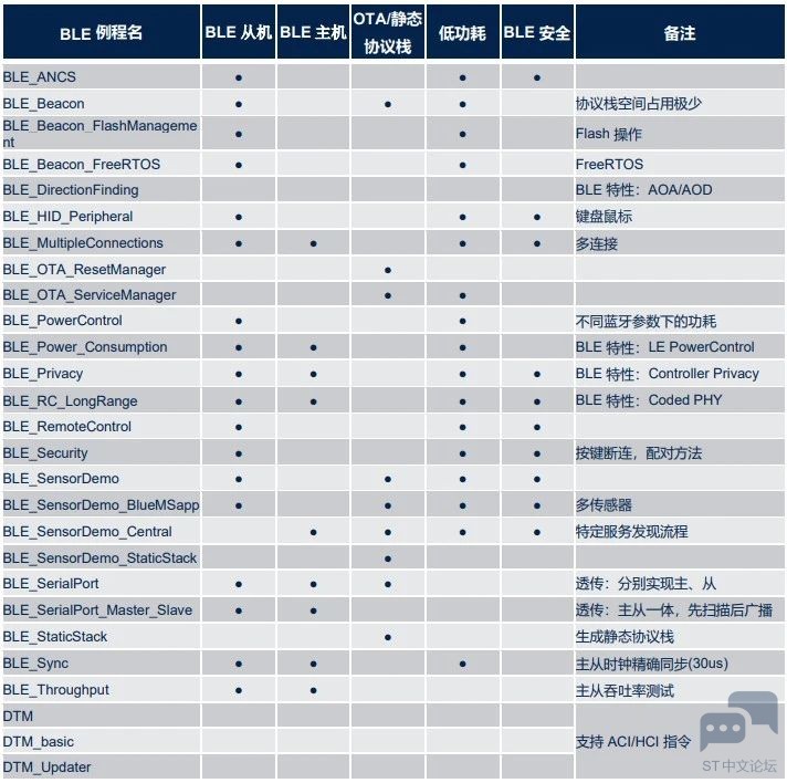

+ \: r/ w* F' a) h7 H- B# q3. BLE_Examples :包含了蓝牙相关的所有例程,这些例程的工程特性展示如下:
+ y: ?5 I7 g, X9 y' m0 G6 v% F6 }) ]; v. C" |  x0 i/ t7 Y
! W0 I4 [3 d) U, y; b
表2. BLE 例程说明

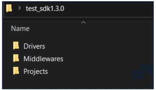

4.1. 验证原始工程
' `. O0 Z  z' p# i, m在添加用户代码之前,我们最好先验证了原始工程(BLE_SerialPort)的功能,确保开发环境正常。新建一个用户工程目录,比如,test_sdk1.3.0,然后从 SDK 目录拷贝以下文件到我们的用户工程目录,见图 2:
7 P4 Q5 u0 T, w2 B% u' R0 q2 \$ L  l; k
3 \0 ?4 p0 m1 X. k' p, d2 A
图2.用户工程目录
7 K% f8 J9 V2 R1 w% k

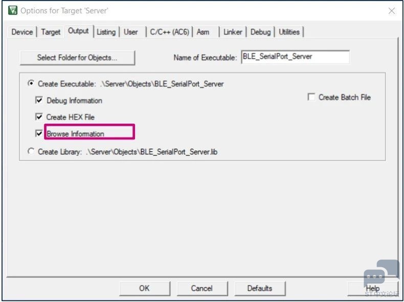

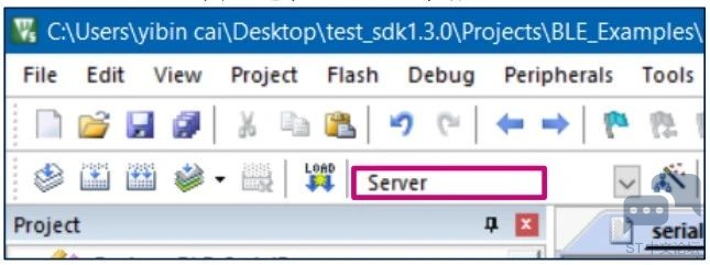

打开 Projects > BLE_SerialPort 的 Keil 工程,勾选“Browse Information”选项,以便使能工程内函数的跳转,同时选中 Server 工程配置,见图 3,图 4:
6 R, ^, J; \7 r4 R9 a0 ~3 x: }7 n4 s% I( b2 z% ]) q/ S- E
8 F( p& i( D% }0 q
图3.Browse Information
0 o# t* {- [6 s/ c, H

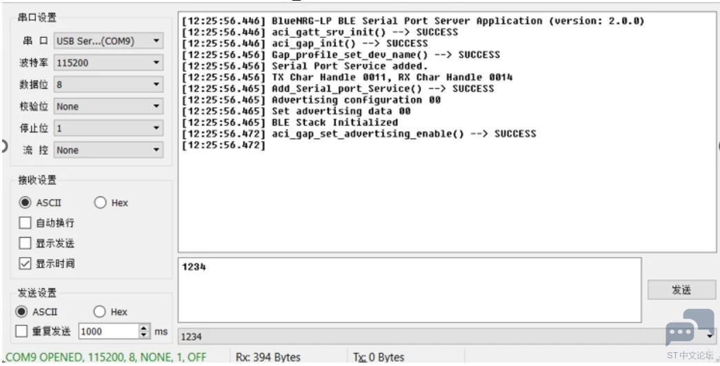

. L9 n; o3 s+ T, Y2 N编译、下载工程到开发板,工程运行起来后,应能见到以下打印信息:
0 m- Y0 P& J7 T, A: I
( g9 K; A. n6 r5 C. Q
7 h2 r8 ]3 w. Z% A
图5.BLE_SerialPort 工程 LOG 信息

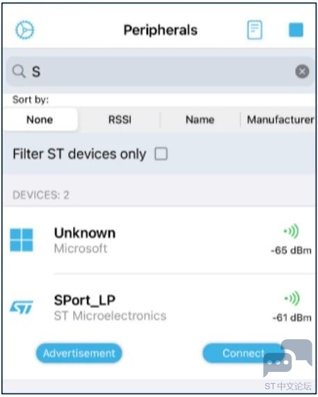

使用 STBLE Toolbox 工具扫描该设备,应能看到设备名为“Sport_LP”,见图 6:+ ~3 T2 Q9 G6 N- h* }6 q$ z. V
& l& o* J# M. F/ g( {2 W
, f* W4 C" U! D4 U& a3 _
图6.STBLE Toolbox 扫描页面

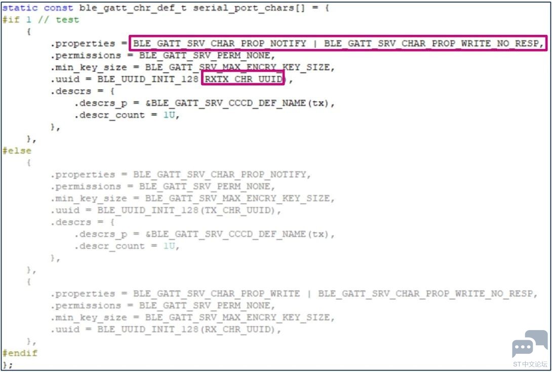

4.2. 配置 BLE 从机功能

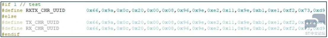

9 \) b$ {' ^# v% z& j$ s2 A" r' C原始工程有两个特征,一个负责发(TX_CHR_UUID),一个负责收(RX_CHR_UUID)。按照要求,我们需要把他们合并为一个可以收、发的特征。图 6 演示了定义新的特征 UUID 并注释掉旧的两个特征 UUID 的方式:
7 @5 K; x2 A- V- \& h- m9 X: ^; H5 Q9 T  R
, e$ B. u4 q. Q( i$ j
图7.特征 UUID
8 k: Y5 H1 p9 U5 S7 a- H0 D
) Z9 k# _- q$ h4 D2 R协议栈提供了 ble_gatt_chr_def_t 类型结构体,用户可以定义一个结构体变量并赋值,以此来声明一个特征。图 7 展示了我们所需的特征配置的相关赋值过程,图中可见特征的 UUID 声明,特征 notify、write 属性声明,特征的特征描述符声明等信息。另外,旧的两个特征应该注释掉。
+ A& n2 K, Q  ]# Q- ]& U
0 ^# q! q& \' [0 e
" g$ ?3 C& C6 ?6 h9 _7 u: k. ^

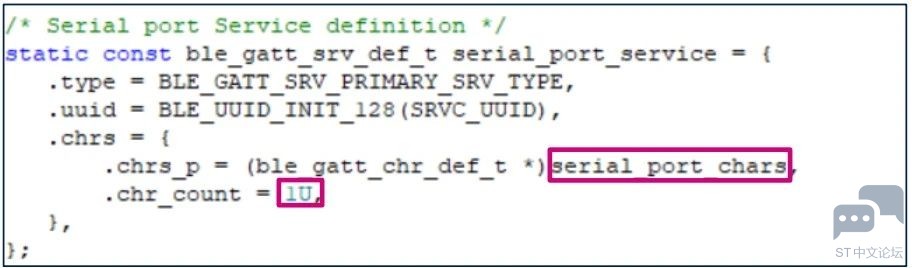

将新的特征配置赋值给服务声明,特征的数量修改为 1 个:6 t% n  y3 g4 K+ S- ^  a
; {. `& P& Q5 X9 q
/ z% P3 y4 a0 J0 E: g6 H3 D& o
图9.特征声明赋值给服务声明
, ]2 b* T, s$ {3 S2 ?

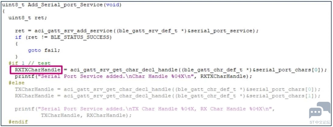

然后,将上文定义好的服务、特征通过 aci_gatt_srv_add_service 函数一次性传送给协议栈,协议栈对这些配置进行解析、构建完整的 ATT 属性表,保存在内存中。之后,用户可使用aci_gatt_srv_get_char_decl_handle 接口获取已分配好的句柄(见图 11),此后的数据交互过程将频繁使用该句柄。/ q8 y9 M; E4 Y) j" i8 _8 l+ o3 M
& Z; c4 ~+ M6 a
; L2 [; \7 Y; _
图11. 获取句柄
, x& d- u4 ~4 o. L

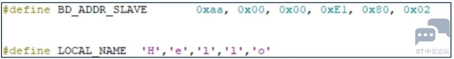

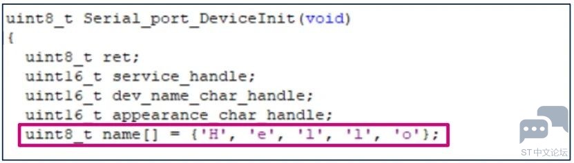

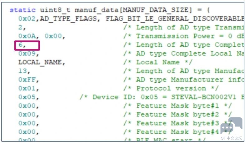

接下来修改蓝牙地址,并修改广播名,见图 12:  B, i6 u. r2 K- a! o
& S* r3 P. e8 y' S. A: y  Y( u7 y
% }' g/ ?2 H/ x
图12. 蓝牙地址和广播名
! M+ L% m2 z5 |& Y
5 d) H/ {9 _$ G: L  n5 a广播名的长度改变后,应注意指定其长度:/ u0 o9 K8 s; `" C( A0 i
9 |3 m5 I* @9 {% Z  y
7 b( A7 u3 p4 z- |* L5 S, b. b
图13. 广播名长度
, J5 [% ?, J! w0 v! C

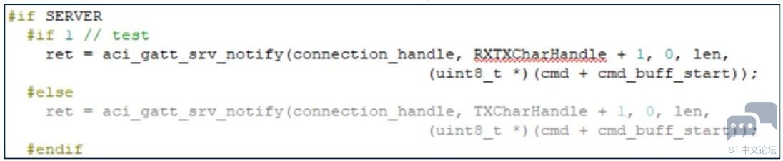

' e- E& Z+ o8 ~' S& v" j全局搜索旧的发送句柄(TXCharHanlde),我们找到了用于数据发送的协议栈 API,修正之 :9 o$ z9 e6 \/ P- x0 r" T+ R
* r5 o8 O9 ?* D) ]. P
) h( G- ^- D  m3 D( g7 K# i
图16. 发送 Notify
" {. U. P2 x+ v  @% i" |" K( ^" x

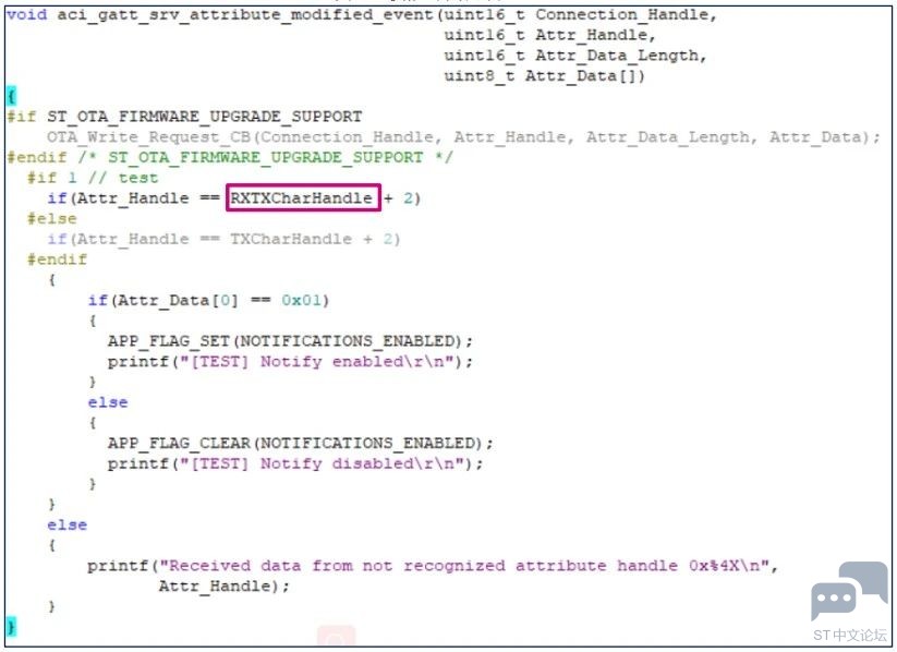

手机使能订阅后,会通过图 17 的回调函数通知上层。此时应该修改为新的特征句柄,同时,添加一些打印指示 notify 的使能、禁用状态:
/ M: u2 V7 ^6 r, b( x
# X  m! o# `  t* [6 k: z& O7 s2 F
& I2 i, ^0 M. R9 D
图17. 使能订阅回调
8 R% G% Y& r5 }+ s
, V) s# g( r- y- {# X

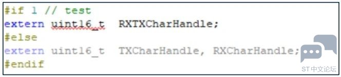

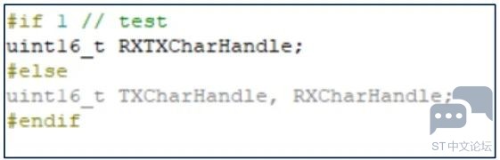

添加新的特征句柄全局变量声明,注释掉旧的:
+ F% r0 C9 k, @, _) Z# {, |
; }; \. W) d7 E5 b6 e
& C9 v; s2 S# a( v8 Z# @  ^+ |
图18. 句柄声明
; X8 H% s+ M, p4 ~  u

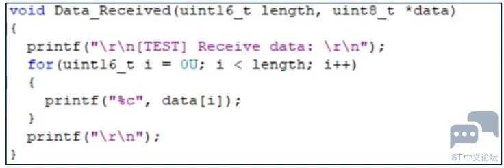

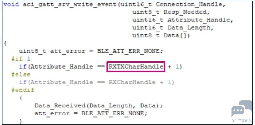

关于旧的发送句柄(TXCharHanlde)的问题已经全部解决。继续搜索旧的接收句柄(RXCharHanlde),我们应能找到设备接收手机数据的函数接口,将其中的句柄替换为新的特征句柄,见图 19:1 F2 h& d) @6 m- T' A
9 p, h" Z) F( K4 [- C6 c
5 e# N5 Q6 f7 b1 e, b2 y
图19. 数据接收回调函数
$ W! b2 R; }' _4 S
/ C, P- P% d5 p& w/ R; `9 [7 ?: C至此,我们应该能通过全部编译过程,并且已经找到了数据发送、接收的位置。此时可以在这些位置添加数据发送、接收的打印函数。接收数据的用户接口见图 20:1 G6 V/ Q' t( E2 g. e: L' e; c
" G, K- S; F4 Y7 G, z& I5 h
- W5 I  `: `1 b) g% `# V4 [
图20. 用户接收 BLE 数据

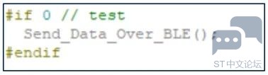

' `5 U" M$ }. s* Y6 {6 k6 P6 D该处理流程不适用于我们的任务要求,我们需要先取消这部分功能,见图 21
  Z& g/ w; O! \$ F
  S8 O" Y8 u0 \! A& \# {
. z6 i3 d- x3 h. C; e/ O
图21. 取消原有的数据处理流程

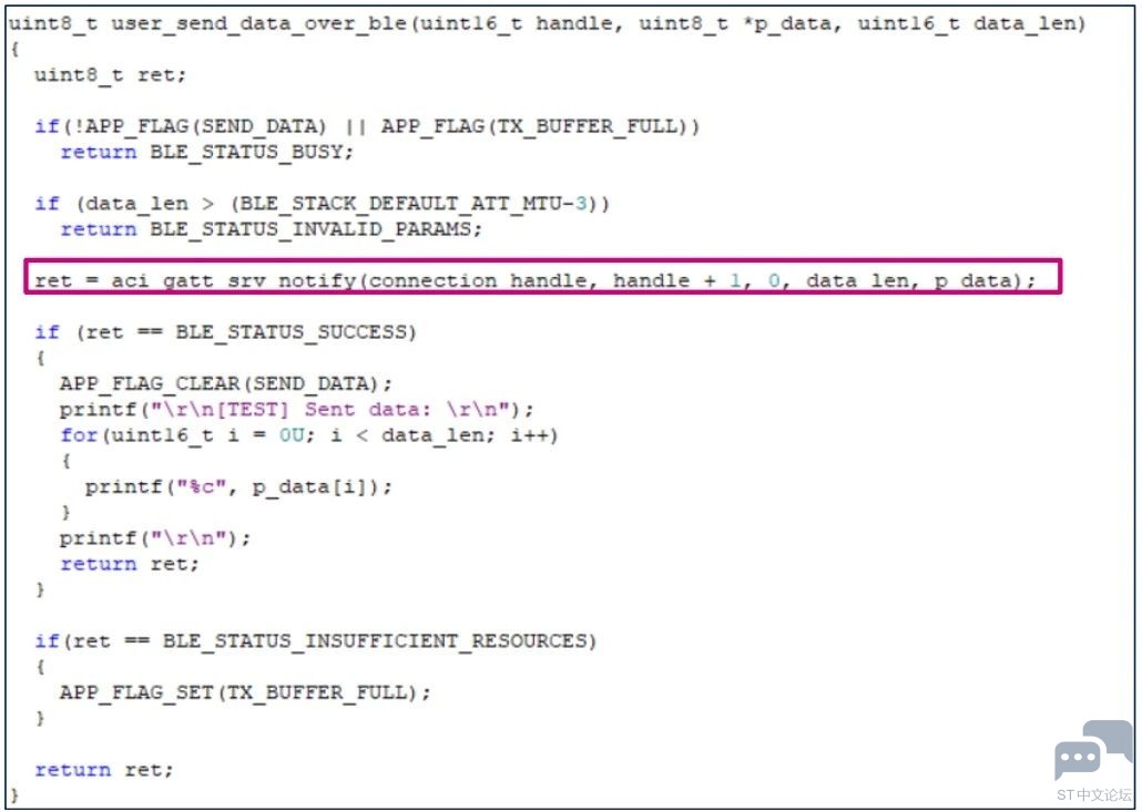

然后设计自己的发送函数,见图 22:9 J' M. S. z+ f
2 q1 n0 _5 b" I5 M
7 ?: Y( D6 }) g& u/ Q& [- B+ S
图22. 自定义 BLE 数据发送函数
+ U8 \& N& U! T5 _  u
1 j& e. P; e. a2 O* G  s. J  w
至此,蓝牙的通讯功能已经全部实现完毕。用户可通过:

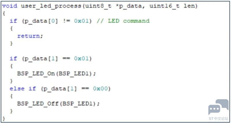

4.4.1. 控制 LED 亮灭- V6 g* }6 ~) n; [+ i% P
首先,实现 LED 亮灭处理函数,3 T) o$ l+ o. g
1 y/ `; a8 P% r# v4 e8 Q5 m2 O2 P
( ^/ }- _* N# |. s
图23. LED 命令处理函数
) N( _6 {+ g4 `% f) E# k- f

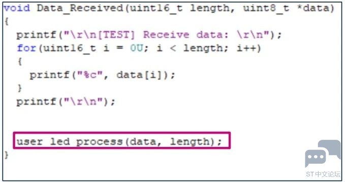

: P8 Z3 n7 K9 P将其添加到 BLE 数据接收函数处,见图 24。LED 控制功能实现完毕。4 g8 R: _* V! b4 l) s" ?
1 d6 W( U: W5 f3 l# `$ |
' ^. }+ P1 g3 [' M3 F7 \" b
图24. 接收数据后进行 LED 命令处理

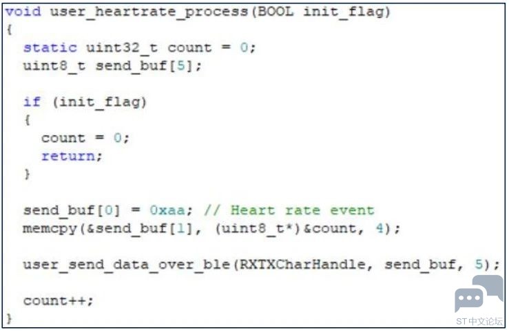

2 k9 s8 b) L" ]' b4.4.2. 每秒上传心跳包" ]1 s+ K! g2 h: D& i) t, }
首先,实现心跳上传处理函数,实现当设备连接后,每秒上传一个 4 字节的计数值,并使用0xaa 作为命令字。见图 25:1 \# ~6 D! U! a; u
# n, u  M) s. v) ^
; l5 S. ~: O' A6 M' q* c1 w
图25. 心跳上传处理
, e' I0 l! p* k7 @6 }5 W% r

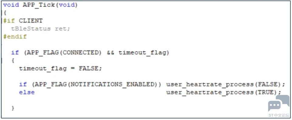

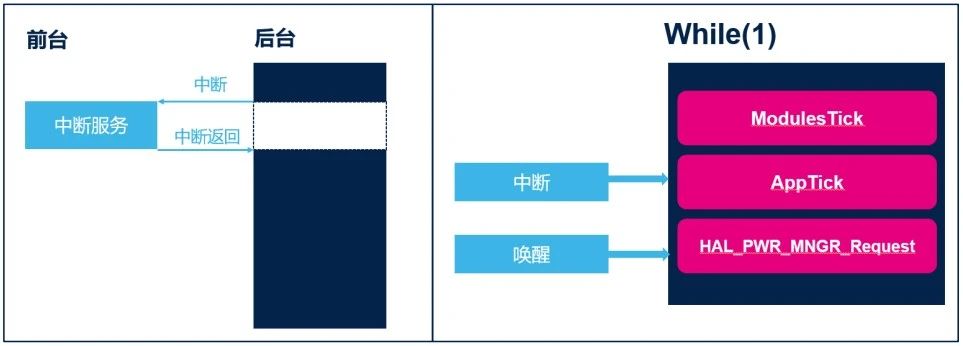

6 H' k& H; a% x6 h7 d7 _将心跳处理函数添加到系统任务处理函数 App_Tick 中,App_Tick 会在 main loop 中不断地被调用。心跳包需要在蓝牙连接成功并且使能了订阅之后才可以发送。另外,使用 timeout_flag变量来控制其每秒只被调用一次,实现方法如下:
4 k" k# R) E5 x5 _. `. R8 W0 ~7 _0 p; Z' e( l
% {# R: C2 }& V, i7 _
图26. 心跳处理
0 x. U% C( R2 G0 Q9 b! R" Y
4 G0 h! s( {6 G5 {. z- E
; j) L! M4 }- d2 b- J$ L

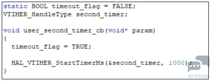

上述 timeout_flag 变量需要使用每秒循环的软件定时器来周期性置位。软件定时器的应用方式很简单。+ P6 P+ H! @/ f* m6 Z1 S
4 T' l# W; E9 I3 w) s+ N首先,实例化一个定时器,并定义超时回调函数:
0 M) _0 C1 `7 Y; p2 ?
" O4 y" e# W  l# s
1 ]) L/ Y2 m1 R5 D9 [, A
图27. 软件定时器实例化
7 \) s7 k2 x% j9 P

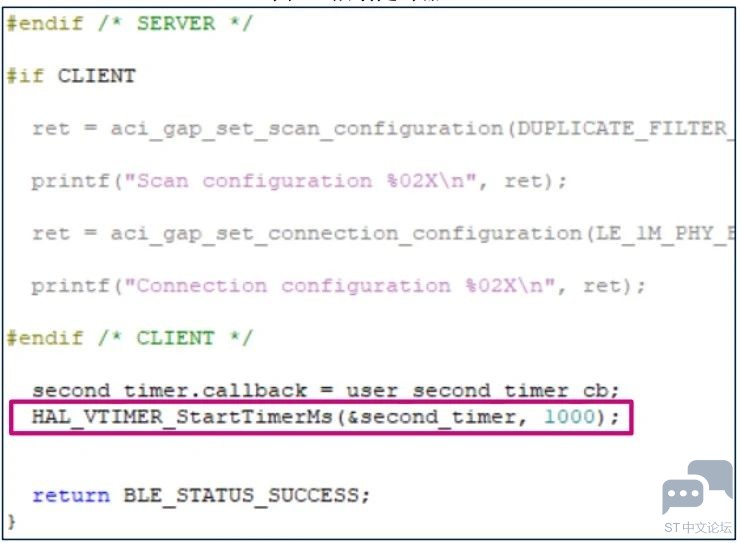

$ n! |8 S3 J' Y) M; R9 f" H然后,在 Serial_port_DeviceInit 函数的末端位置注册超时回调函数并启动定时器。
8 b0 @3 a& y3 _% s6 Q, S6 ?5 ^
2 t3 a9 @% ]+ w1 v; a: u! `
图28. 启动定时器
- R% p/ z7 D& L4 P$ y

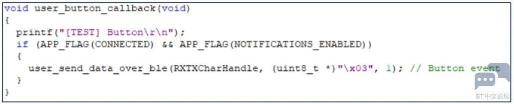

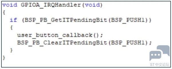

9 W1 [9 j9 e3 f4 t: b9 l5 H9 ?首先,实现按键回调函数,该函数在按键按下时被调用。发送按键事件前,应检查此时蓝牙是否处理连接、已订阅状态。见图 29:
+ C' X) c3 I7 H  p, s
8 H# {" ?2 ~$ z* j9 P
, V  k0 R% t: B, e6 m$ e' @
图29. 按键回调
  p' ^2 d: P  ?9 c: ^+ k
/ k8 W+ y' p9 Q' n7 ]按键中断服务函数中调用:- f0 G& ^; T, u$ F1 V/ ^0 c
5 ?- Y7 q1 @8 c. D
& l4 V% L) k, L2 y5 k% v( ?
图30. 按键中断服务函数

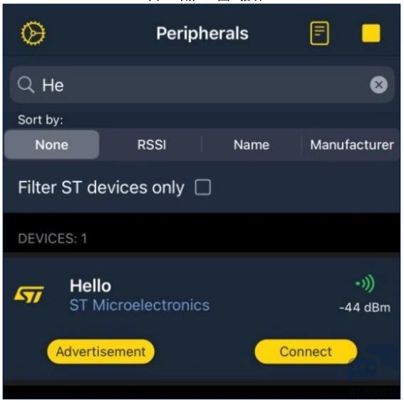

- B7 S% B5 T8 L5 _用户工程运行起来后,用 STBLE Toolbox 扫描,可见广播名已经修改过来了。; b0 q. I; G  o/ g7 ]' T
6 v" q; y1 S/ [2 b1 s" O3 X
/ E' k( E5 B2 ]. h1 V: b
图31. 用户工程广播名
) C' o) |2 M5 N' z7 i) k5 I4 y

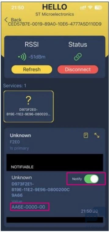

- U) c. |- G* e, c) {" w连上设备并点击 Notify 开关以使能订阅,可观察到底部已经开始接收到设备的心跳包数据(以 AA 开头的 5 字节数据),该数据每秒钟变化一次,见图 32:2 S) @2 |" \  A7 E( ]8 n# i
* r7 T; P/ e( I, t6 z
& p2 a% D# h- F9 n' g2 A
图32. 使能订阅

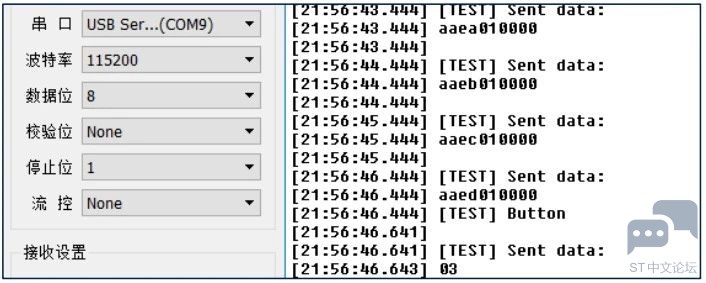

. x  v, r" X0 f9 S, H通过 LOG 也能观察到心跳包发送情况,此时如果按动按键,也能观察到按键事件已经发送:5 j0 M2 k; q2 a; T7 i5 Z
8 y6 s- [" w- z  a/ c% m
+ X* N% ]& q9 o# |
图33. 用户工程 LOG
4 {' P; S  D' N* V1 C% a

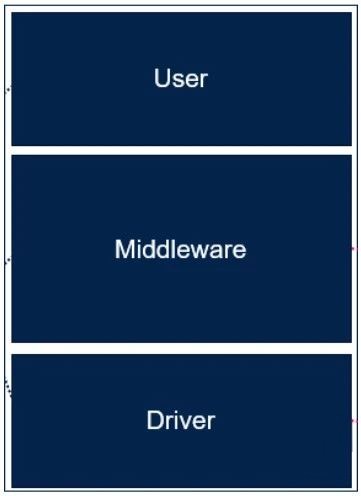

1 \# N. P. O, m: j跑完了上述用户任务开发的流程后,相信用户对 BlueNRG SDK 的软件架构应有所理解了。BlueNRG SDK 的软件层次架构为 STM32 典型的三层架构,分别为驱动层、中间层、用户层:
! D' P. n" p4 w/ p# o9 x# z* y2 r, g9 j- b1 b+ _
) h3 ~5 C2 F! V/ ~
图34. 软件层次架构
+ S9 l5 F4 c) }# c6 ?9 C+ a

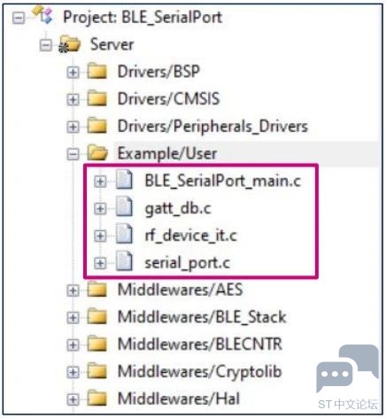

上述添加用户功能的整个过程,其实只改动到了用户层的功能,用户层包含以下几个文件:4 P+ I) E% D) A# h! e: t
9 G; G: t8 e2 W1 a
* i. b9 L, F% ]6 L" ^! c1 m3 C
图35. 用户层文件
6 M- W  A3 x3 ^- A: L; t
/ f5 }- _1 T- I! Q# u- y
这些文件的含义是:; U9 v6 Z8 g5 }* b6 D
• serial_port.c,用户应用逻辑的实现
  i3 J$ u+ X. F3 \# D/ k, _• BLE_SerialPort_main.c,程序入口,程序主流程) s2 m' C, s: ^. V; }) X! l, O
• gatt_db.c,BLE GATT 层功能的实现' }0 D$ V& Y4 v$ F
• rf_device_it.c,存放所有的中断服务函数
' S. C  E, h$ n" }
! Z" ~5 x: M5 C7 h- |  o上述用户固件的功能,大多都在 serial_port.c 中实现。BLE_SerialPort_main.c 函数则实现了系统的主要流程。简单来说,BlueNRG SDK 的裸机系统即是一个前后台系统。蓝牙事件、按键中断等属于前台处理,负责置位相关标志位和状态,main 函数的 while1 属于后台处理,运行蓝牙协议栈、用户任务处理等后台任务,见图 36:
" U8 {- o0 W" g: }( d9 ^! o$ j% h
7 }3 E$ [- D4 `# V6 r/ ?" P
) B1 ?0 @) y8 M, o
2 v- E8 i4 ^' o1 o
图36. 系统流程
  k6 m/ o' b0 n1 P! s3 s
; z8 \, a. X# C( [$ t) d7 KBlueNRG SDK 中的绝大多数例程都使用了本文档所述的软件架构,即前后台系统。该软件架构比较简单,优点是用户能非常快速地掌握其流程,能够依据本文档的示例快速构建自己的用户功能。缺点是功能比较简单,用户需要在此基础上再添加一个调度器以应对复杂功能的要求。  q7 z, J) ]/ t% s& z$ l
