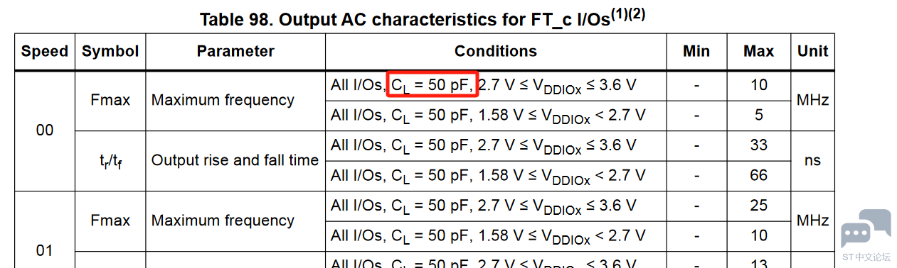

因此评价高速信号时,要在一定的负载电容条件下才合理。
示波器探头加上去,会有一点点影响,取决于探头电容值。但通常探头电容都不大,可以看看它的规格书。
也包括示波器探头的电容对吗?
