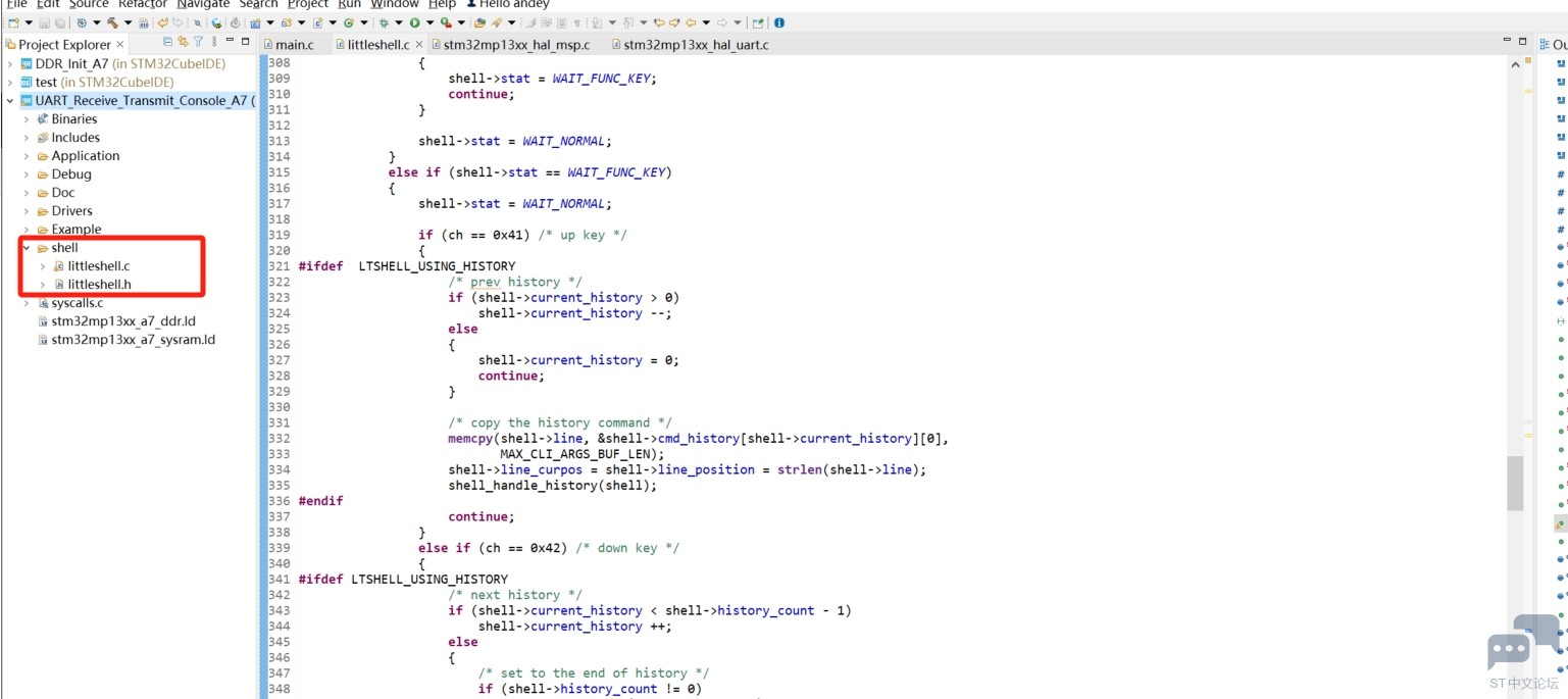

工程添加shell 文件
我们在原有工程基础上,向工程里添加shell的源代码,添加如下。

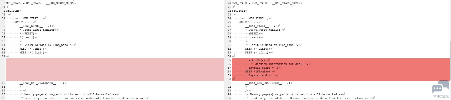

shell 的实现是在flash 中定义一个FSymTab 的section,代码中在 FSymTab 起始地址和结束地址范围内进行检索查找输入的命令是否吻合,如果一致的话就执行绑定的函数,在工程的stm32mp13xx_a7_ddr.ld 文件中加入如下 FSymTab section 区间。修改链接脚本添加如下section定义。

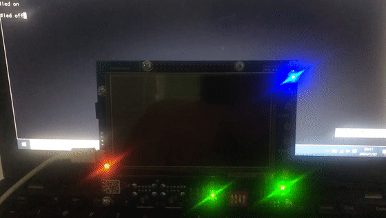

编写如下测试代码,添加led 测试命令通过shell 控制板卡点灯
#include "littleshell.h"
unsigned int led(char argc,char ** argv)
    if(argc == 2)
        if(!strcmp(argv[1],"on"))
            BSP_LED_On(LED_GREEN);
        if(!strcmp(argv[1],"off"))
            BSP_LED_Off(LED_GREEN);
    return 1;
LTSH_FUNCTION_EXPORT(led,"test led");
编译通过后按照该贴方法[https://shequ.stmicroelectronics.cn/thread-642184-1-1.html](https://shequ.stmicroelectronics.cn/thread-642184-1-1.html) 制作镜像包烧写到sd卡验证,输入led on命令可以按照预期的方式点亮led,输入 led off 熄灭led,至此基于STM32MP135裸机的方式shell 移植就告一段落。
