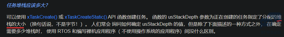

<2> 且在FreeRTOS创建任务时也需要将任务堆栈空间设置得尽可能得大,以免出现异常。
那这堆栈我是根据这Minimum Heap Size(所有任务堆栈总和<Minimum Heap Size)还是Stack Size(所有任务堆栈总和<Stack Size)来设置。

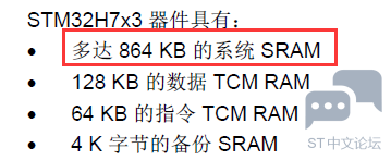

或者这与Linker Settings无关,而只要(所有任务堆栈总和<单片机的系统SRAM)就可以了?
